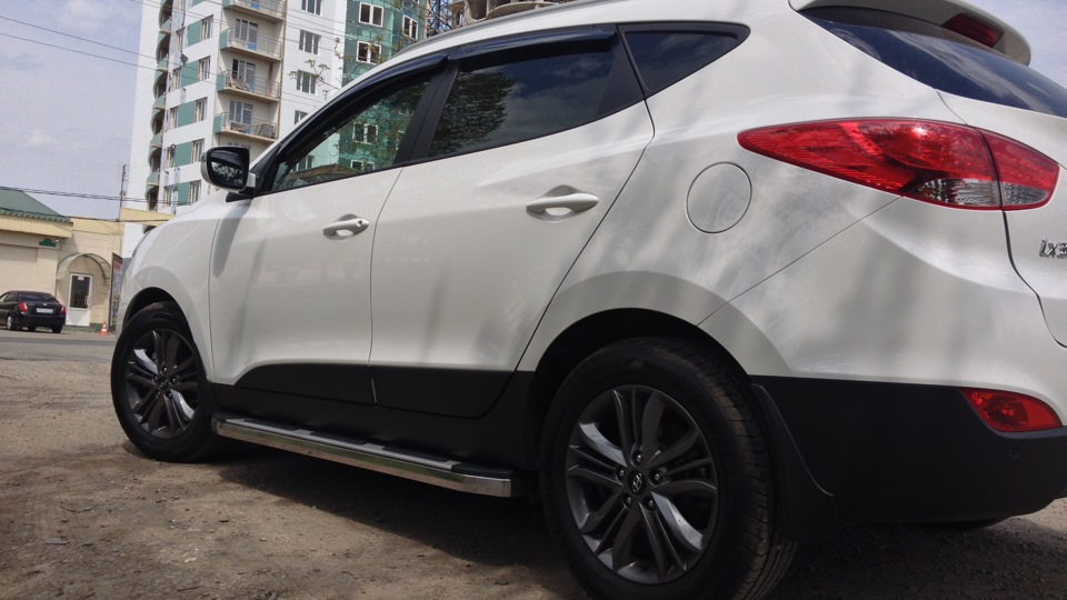

Всем привет. Люди подскажите какие свечи лучше взять? И как их устанавливать, ну в смысле может быть там слишком длинный ключ нужен чтобы их выкрутить, или же подойдет обычный болонный, вообще кто их сам менял?

Балонный не наденешь. Нужна глубокая головка, по-моему на 19. (или 17)
Т.к. у Вас рестайл (кстати какой пробег?) то свечи стоят иридиевые, стOят оригинальные (они же NGK) порядка 300-350 р. за штуку. Я поменял на пробеге в 30 т.км. и они были в нормальном состоянии, еще бы столько же прошли наверное. Вот из моего БЖ www.drive2.ru/l/4747680/
Есть специальные свечные головки. Они глубокие и внутри типа резинового или магнитного колечка есть, чтобы захватывать и доставать свечу. Ее бы в идеале. Обычной головкой тяжело будет попасть в резьбу правильно и плавно опускать свечу, а не ронять ее в колодец.
У меня уже 31 т. км. Закажу тогда такие же свечи которые стоят с завода, а насчет их замены, то наверно поеду на станцию, т.к. ковыряться не охото, да и ключей нужных нет)
Времени 15 минут это займет, головка стоит ну рублей 150. Даже ключи свечные специальные продаются длинные. Не дорогие.
А на станции отдашь за нормо-час рублей 800.
