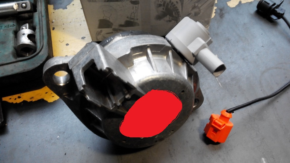

Всем доброго времени суток!
Решил заменить гидроопоры двигателя и наступил на очень большие грабли. Каталожных номеров для моей A4 2.5TDI — это электрическая гидроопора 8E0 199 379 AC и 8E0 199 379 E, но их нигде нет в наличии и давно нет. Почитав форумы, нашел замену с номером 8E0 199 379 BJ, но цена данной гидроопоры начинается с 6 000 руб и аналогов нет. Ради интереса начал искать информацию по теме, чем отличаются электрические от не электрических и нашел, где описывался принцип работы электрической гидроопры, а я то думал, что там внутри просто датчик стоит на случай выхода из строя, как на тормозных колодках. Так же многие кто поставил на дизель не электрические гидроопоры, а гидроопоры, которые идут к бензиновым двигателям, жаловались на большую вибрацию, не говоря уже о тех кто поставил не оригинальные с бензиновой версии двигателя, там вообще был ахтунг. А вся проблема заключается в принципе работы электрогидравлических опор.
Принцип действия электрогидравлических опор
1. На холостом ходу — мягкая.
В режиме холостого хода, то есть при оборотах двигателя до 1100 об/мин, опора мягкая. За счёт небольших высокочастотных колебательных движений двигателя гидравлическая жидкость в верхней полости находится под давлением в соответствии с колебаниями двигателя. Небольших колебательных движений двигателя недостаточно для того, чтобы протолкнуть гидравлическое масло через канал форсунки. Поэтому давление действует на резиновую мембрану. Она деформируется и выталкивает воздух через открытый воздушный канал.
2. В движении — жесткая.
В режиме движения, то есть при оборотах двигателя выше 1100 об/мин, опора жёсткая. В режиме движения небольшие и большие низкочастотные колебательные движения двигателя накладываются друг на друга. Блок управления двигателя закрывает электромагнитный клапан. Поэтому выход воздуха из-под резиновой мембраны невозможен, что приводит к образованию воздушной подушки. Эта воздушная подушка оказывает сильное сопротивление давлению гидравлического масла в опоре. Теперь масло выталкивается в нижнюю полость через канал форсунки. Резиновый гофрированный чехол деформируется, за счёт этого происходит гашение сильных колебаний двигателя. Малые колебания двигателя воспринимает резиновая мембрана.
Выводы.
Дизельные двигатели имеют бОльшую вибрацию, чем бензиновые, поэтому на них и используют электрогидравлические опоры. Читая форумы, наткнулся на интересный факт, что на первых оллроудах иногда попадаются мои подушки 8E0 199 379 E, а по каталогу они к ним не идут, а идут с номером 4B0 199 379 E, то есть по сути на мою могут подойти электрические гидроопоры от оллроуда, которые в оригинале на 1 т.р. дешевле и имеют много аналогов от разных фирм включая Lemforder и Meyle. К сожалению с повышением курса доллара и евро цены на автозапчасти взлетели уже на 30% и я пока не определился оригинал буду брать или аналог, но точно решил, что попробую подушки от оллроуда.
P.S. Спасибо за внимание. Не забывайте комментировать, подписываться и ставить лайки. Сильно прошу не пинать и поправьте меня, если где-то что-то упустил или допустил ошибку.

Получается если сопротивление электромагнитных клапанов на обоих опорах одинаково, то обе исправны?
то исправны клапаны скорее всего. но не факт что в какой-то момент времени не произойдет замыкание внутри. у меня одна опора на холостом ходе после сброса ошибки рработает нормально, чуть поезжу и опять появляется ошибка по замыканию. попробую отсоеденить контакты от подушки для жксперимента, но это будет не раньше чем через две недели.
…после сброса ошибки рработает нормально, чуть поезжу и опять появляется ошибка по замыканию…С этого момента поподробней пожалуйста? Какой блок, группа, номер ошибки?
Блок двигателя. Какой номер ошибки не помню))))

Поменял одну правую на оригинал, ничего не изменилось, ошибка осталась, Что делать не знаю!
Может в другой опоре проблема? Мне писал, чувак что отключал провода на опоре и у него не было ошибок. Я так понимаю, это внутри опоры разрушаются провода и происходит замыкание, что свидетельствует о выходе ее из строя. Примерно так же на тормозной колодке устроена система.
У меня вот тоже висит эта ошибка и периодически я могу её сбросить, правда ненадолго. Но! Когда снимал коробку, а тогда пришлось и снять подрамник я был в шоке! На обоих подушках центральной части просто нет! Поэтому сейчас коплю деньги и буду наверное менять обе подушки на оригинал! Правда придётся опять к подрамнику лезть. Думаю попытаться только открутить переднюю часть и аккуратно снять старые и поставить новые.

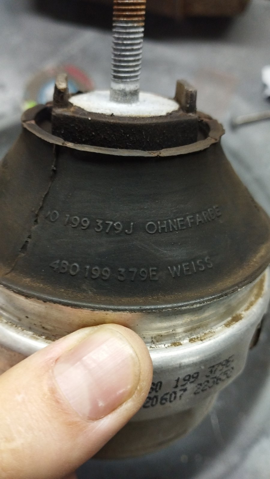

У меня по номеру оригинальному тоже нет, мужики на форуме писали, что их сняли с производства замена на подушки от А4 B7 вроде бы как. Пока меня они не беспокоят. Поэтому пока не занимался этим вопросом вплотную.
Меня то она тоже не беспокоит, но! Ошибка висит давно + когда посмотрел на нижнюю часть то я был в шоке как вообще еще нет сильных вибраций. Поскольку выдавило центр подушки снизу. Вот тут показал (красным это то где у меня уже дырка) хоть и на примере С4 кузова

Да. У меня проблема в том, что вообще не понятно какие подходят по номеру к моему авто, те что в экзисте бьются уже не выпускают.
Спасибо за подробное описание, опоры заменил, по нынешнему курсу вышли в космические 20 тыс(

Итак, установил Meyle 100 199 0134.
По креплениям подошли, отличия от оригинала в резиновом колпаке-пыльники, который я переставил.
Вибраций у меня и так практически не было, очень редко проскакивали при сбросе газа.
Сейчас вообще не ощущается вибраций по кузову от двигателя.
а они с электрическими коапанами или без?
С клапанами, по коталагу идут на allroad, a4 b5 и passat b5 с 2.5TDI.

Да на V8, естественно это же эска))) На ней стоят по номеру 4B3 199 379 K. Кто-то пытался ставить их на дизель, но они толи по размерам другие, то ли работали по другому. В общем точно помню, что они более жесткие, скорее из-за бОльшего веса двигателя, а так же чтобы лучше передавалась момент подушки на эске по другому настроены в плане зависимости обороты двигателя — жесткость.

Оригинальные номер левая 8E0 199 379 A, 8E0 199 379 AD, правая 8E0 199 382 A, 8E0 199 382 B, 8E0 199 382 Q, 8E0 199 382 J в зависимости от года, кстати на AMB без датчиков подушки идут. Советуют все на форумах не брать аналоги резинометаллические, один писал, что у него в зеркало в итоге нельзя было смотреть на столько сильная вибрация была.
