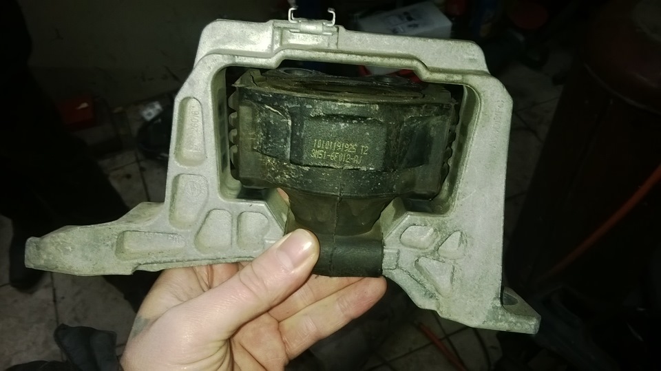

Вот и пришла опора от вольво, разницы между фордом не заметил. А в кошельке заметно если выбирать между фордовской и вольво. Причина замены опора села на попу.

на фото — это фордовская или вольво?
Вольво она подешевле.
Подскажи что послужило заменой подушки, и какой у тебя пробег
Подушка села на попу тоесть на кранштейн из дюралия в котором она сидит, была вибрацыя по кузову. Проверить легко должен быть зазор между кронштейном и резиновой частью. Или положи подбородок на холостом ходу на руль если не исправна будет дрож (ощютиш) сразу. Гидроопора редко дожывает до 100.000км
Спасибо. У меня пошла вибрация. На дверях заметно стало. Но я еще свечи не менял. Грешу на них.хотя теперь нужно опору посмотреть

Кстати а разница в опоре от вольво и форда?
нет никакой там даже вроде фомоко пробито

Моя прожила почти 150000.
по хорошему она должна и больше ходить но дороги у нас прикинь двигло прыгает у людей отрывает опору
