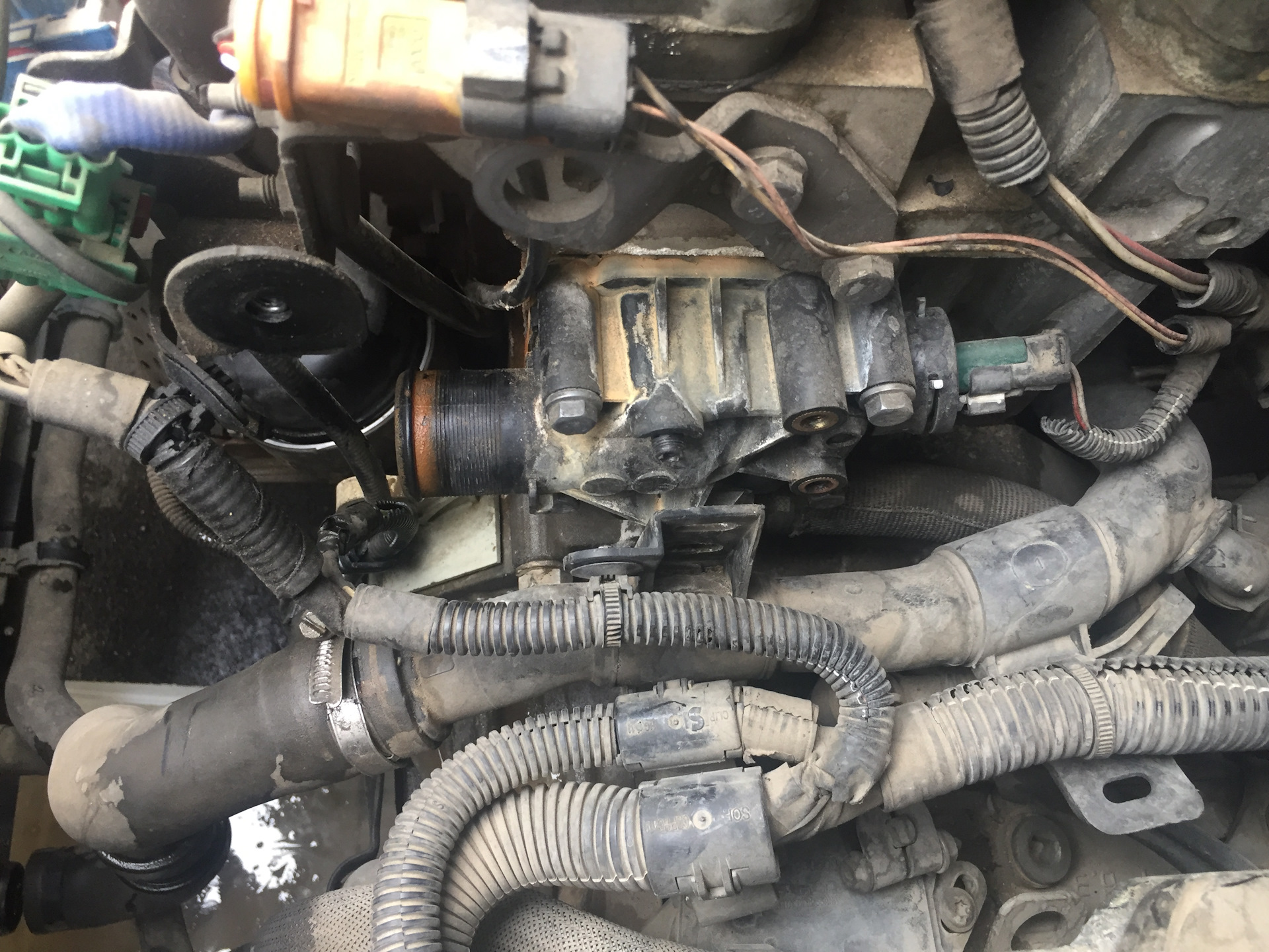

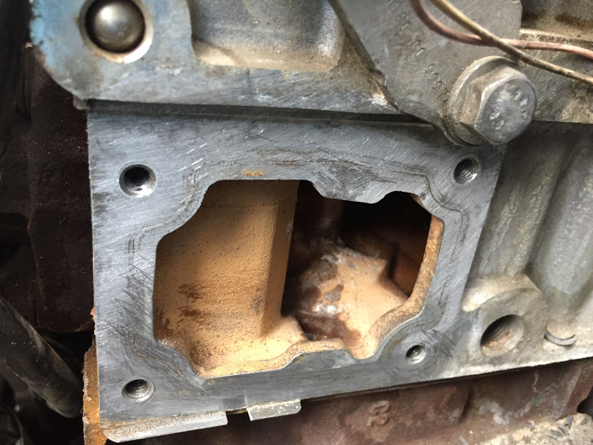

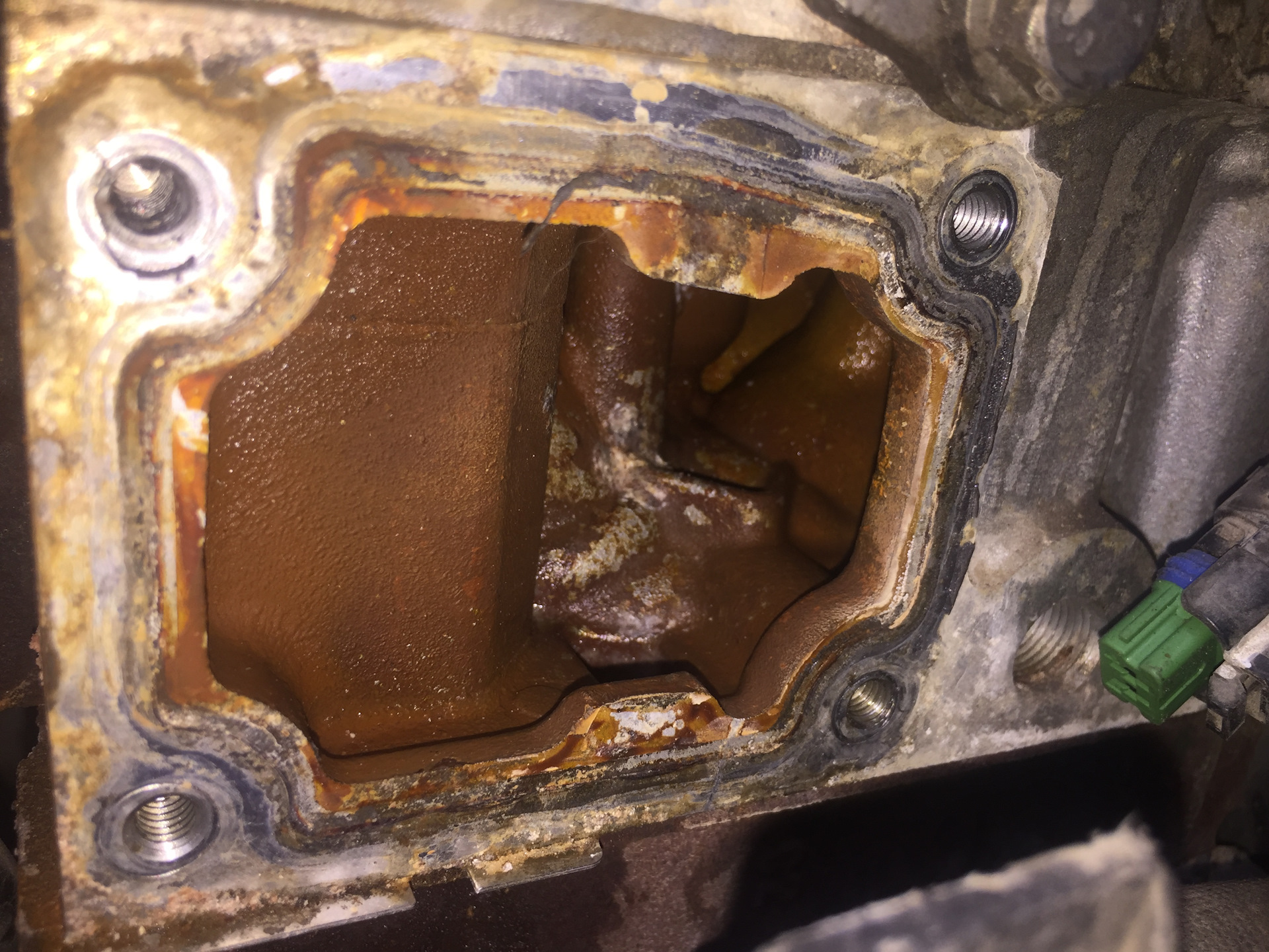

Примерно месяцок назад звонит мне значит брательник и жалуется на то что машина у него плохо греется и куда-то уходит ОЖ. В голове промелькнула мысль "Опять этот гребанный пластиковый термостат!", приехал посмотрел, диагноз понятен, корпус термостата слегка лопнул. Поскольку брательник ездит примерно 5-7ткм в год решили что машину он ставит на прикол, и будем переделывать ему так же как и мене на до-рестаил. Написал Андрею ap5 и как в прошлый раз попросил купить для меня корпус термостата, но на этот раз оригинал 1336.w3 (воспоминания о корпусе производства metalcaucho до сих пор вызывают у меня кошмары по ночам). Андрей без колебаний согласился мне помочь за что ему ОГРОМНОЕ человеческое спасибо! По мнимо корпуса было заказано датчик температуры, тюбик пасты ATE для тормозных систем и 2 комплекта ремкомплектов Frenkit 238802 для задних суппортов моей машины (про тормоза будет запись отдельно). И вот в эти выходные я приехал к брательнику процесс пошел.

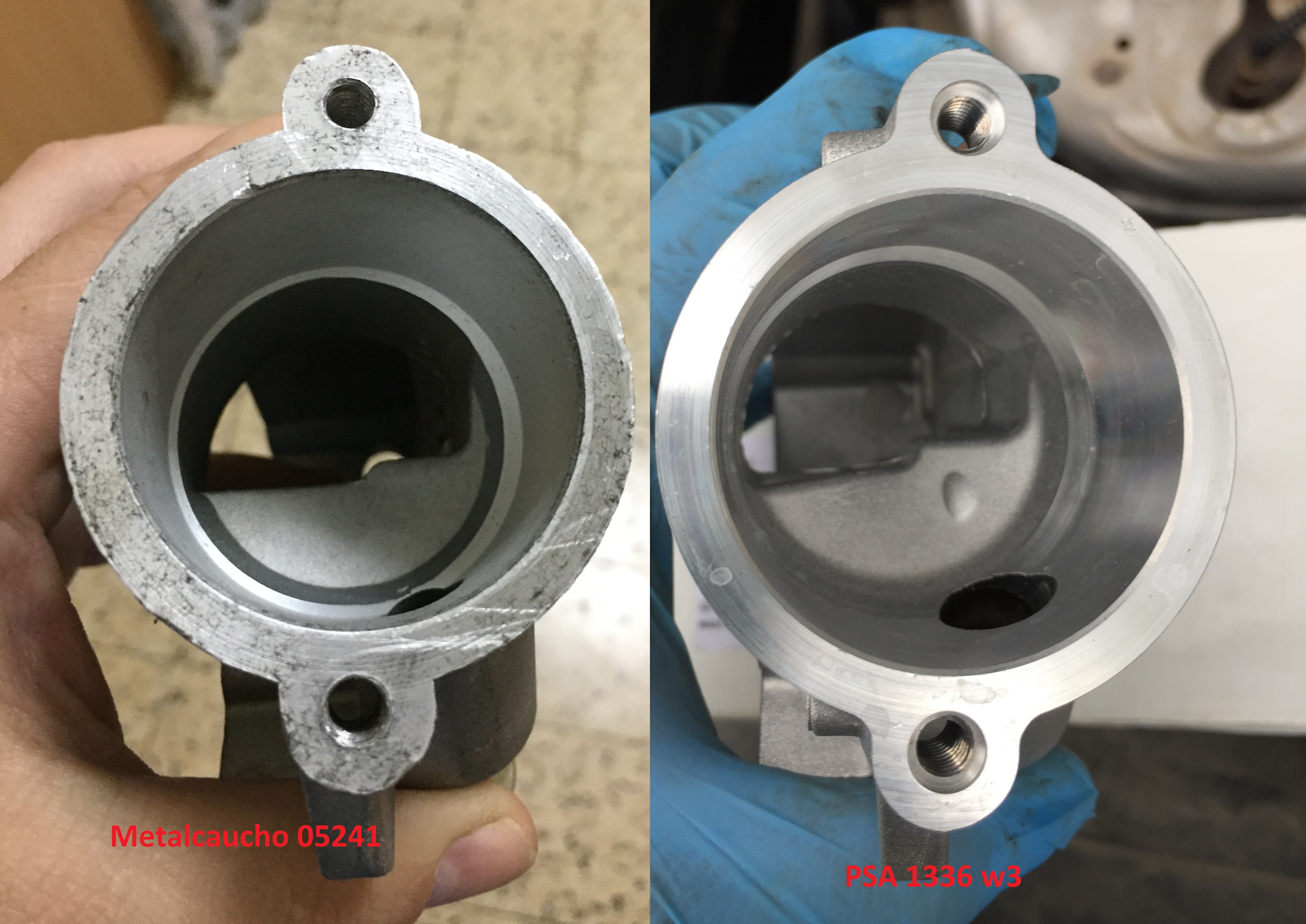

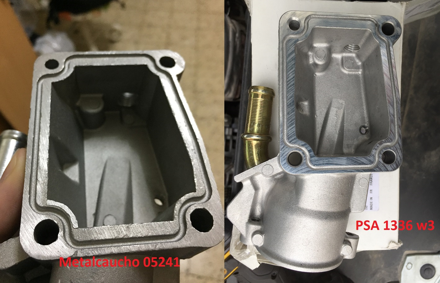

Весь процес я достаточно подробно описал в тут поэтому в этот раз хотел бы остановится больше на сравнении 2х корпусов: Мetalcaucho 05241 V/S PSA 1336.w3
Тут как говорится 1 картинка стоит 1000 слов, и так поехали!
Разница в цене Мetalcaucho 05241 стоит 1593 рублей, оригинал 4452 рублей. Да разница в 3 раза, но разница в качестве намного больше чем 3 раза, поэтому мой вам совет не экономить на спичках качестве зап.частей.

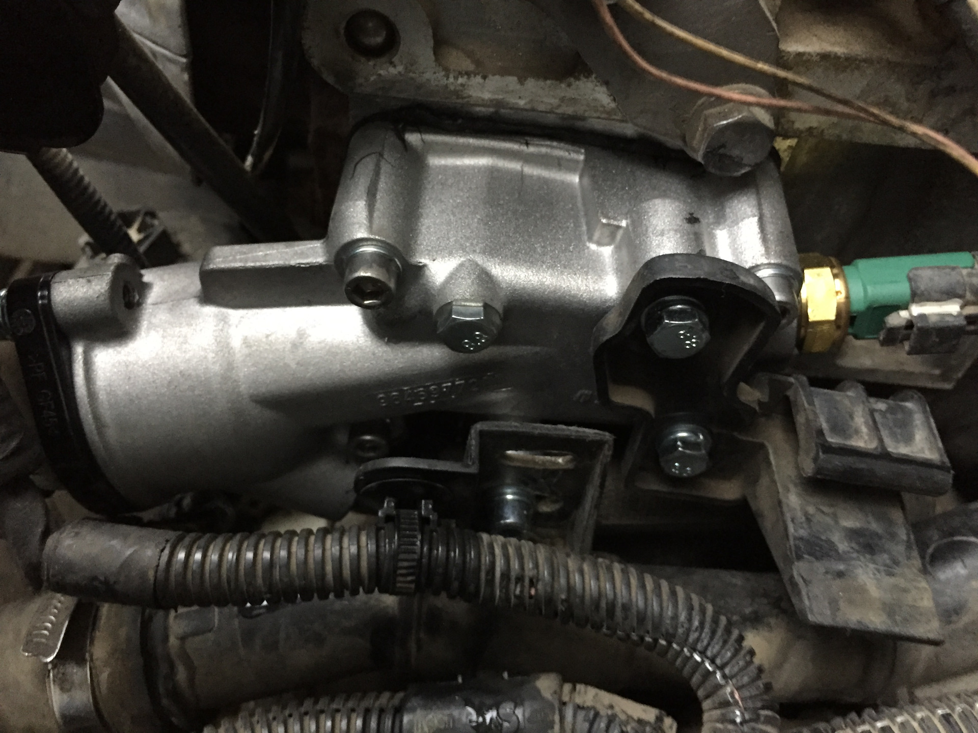

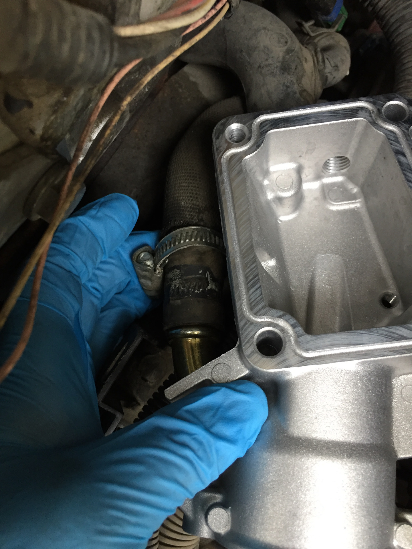

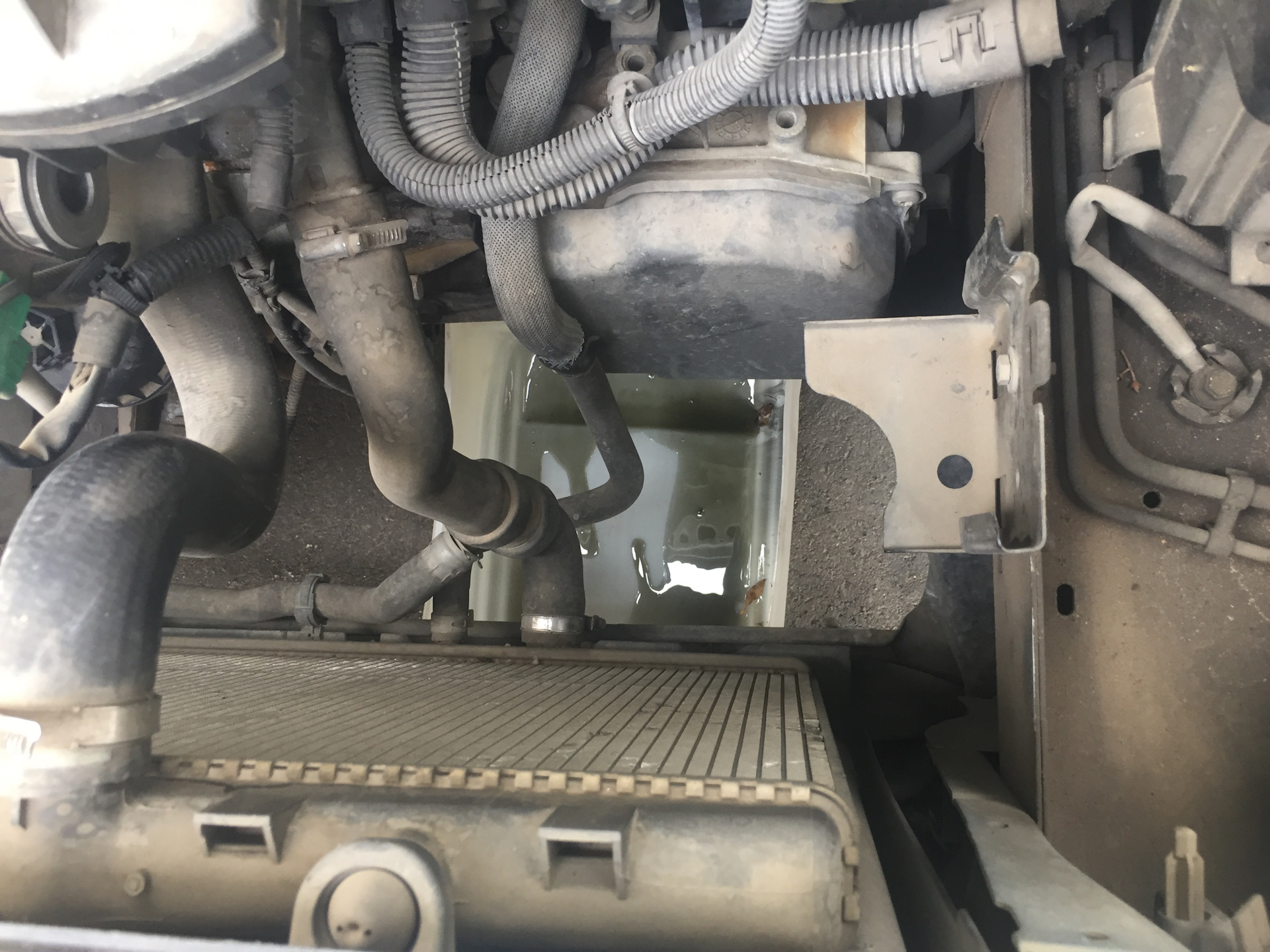

После того как патрубок одет и хомут затянут, наносим герметик и устанавливаем корпус на место. Винты затягиваем с усилием в 8 — 10 Н/М. После того как корпус установлен и обжат, устанавливаем сам термостат Vernet TH6488.89J с открытием при температуре 89 гр.ц, датчик температуры ОЖ — VERNET WS 2606 одеваем новый шланг на радиатор (нужен так же от до рестаила), стравливаем воздух их системы, после чего ставим на место корпус воздушного фильтра.
Процедура не сложная и можно в принципе уложится примерно в 1 час по времени, после перехода на алюминиевый корпус замена самого элемента термостата занимает реально минуты.

Смахивает на технарский онанизм(не в обиду, сам технарь и иногда страдаю тем же), но выбрал дешевый вариант, ибо технических отличий у него нет, только эстетические.
Когда берёшь 2 корпуса в руки разница реально ощущается, кроме того Metalcaucho грешит тем что тем что трубка плохо запрессована и иногда выскакивает тли течёт.
Кусок 800 назжачной бумаги и ровная поверхность решит эту проблему за 10 минут. Не вижу необходимости переплачивать 2800.
Я решил эту проблему фрезеровкой поверхности на 0.3мм. Но один черт я с большим удовольствием поставил бы оригинал. Но это у же дело частное
Фрезер конечно вещь хорошая, но не у каждого есть к нему быстрый доступ) А по поводу оригинал или нет не вижу разницы кроме эстетического удовольствия. Оригинал выглядит по приятней. А по факту алюминиевая болванка. Тем более сам термостат съемный и можно поставить оригинальный.
Я с этим каучуко намучился ппц, 2 раза уже перемазывал герметик в месте прилегания термостата и корпуса, в одном и том же месте начинает через месяц сочиться
Мой тебе совет: снимай корпус, и на фрезеровку или хотя бы на притирочной плите по 800 наждачке пошаркай сразу увидишь где не прилегает.
Не так давно менял пластик на Мetalcaucho, да действительно есть огрехи и заусенцы пришлось даже кое где напильником убирать)) но все терпимо! Про оригинал даже не знал, а даже если б знал то цена очень высокая!
Цена конечно не низкая но ИМХО оно того стоит
Ну, лучше конечно, полировка. Но ведь тоже не идеал. Тем более, герметик же ж. У меня уже второй год Метал — нормально.

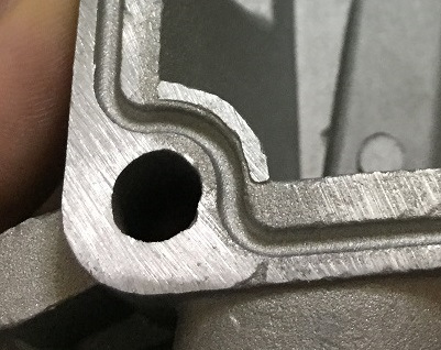

То что ты видишь это не полировка, а следы от фрезы, вообще никак не ощущаются, а герметику я доверяю больше чем прокладкам. У меня самого тоже стоит metalcaucho тоже повелся на дешевизну, если бы знал что такое качество, то однозначно заказал бы оригинал
Так я и говорю, что герметик решает все вопросы :)
Герметик решает все вопросы если прилегающие поверхности нормально механически обработаны, а когда есть вот такое (смотрим фото) на прилегающей поверхности ни один герметик не поможет

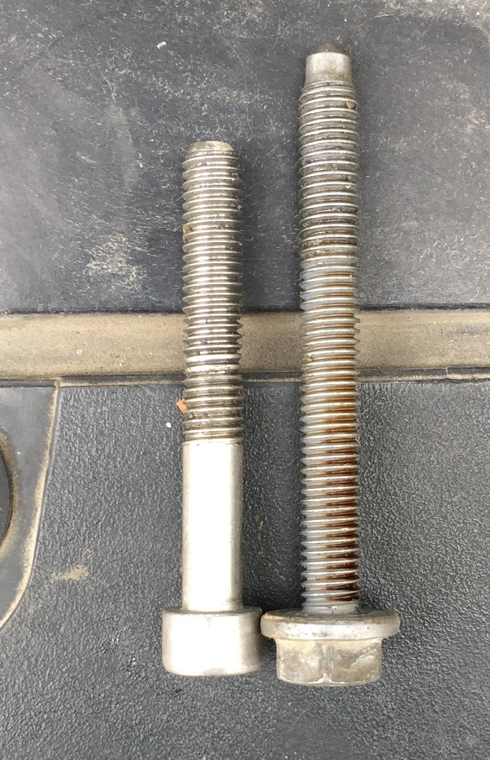

Болты крепления термостата к корпусу: оригинальный номер 6925.69 М6х30, я ставил М6х25 из нержавейки под шестигранник 5мм, шайба Гровера и обычная шайба просто взяты у Бати на работе или можно купить в любом строительном магазине россыпью.
Болты крепления корпуса термостата к ГБЦ: оригинальный номер 6922.75 М6х45, я ставил М6х455 из нержавейки под шестигранник 5мм.
Болт-Штуцер для стравливания давления 1306.29, болт латунный очень хрупкий поэтому был сделан Болт-Штуцер из нержавеющей стали М6х20мм.
