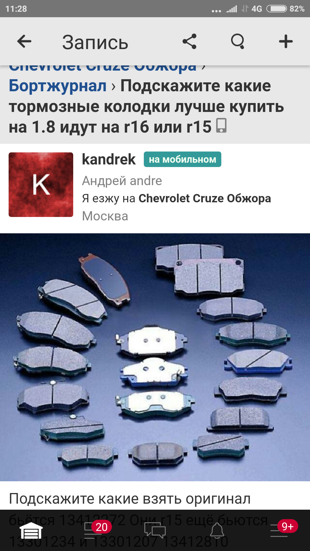

Подскажите пожалуйста крузоводы ! Стояли колодки заводские GALFER 4029 26.5105-0467.2 такие найти не могу тока с арт . GALFER [b1g10209282] Колодки торм.пер. 2500 р Это одно и тоже или нет ? Ещё предложили колодки ATE 13046072622 3500 р. и GM 13412810 за 5000 р )))
Подскажите какие взять на круз 1.8 !

Я как то на очередной замене колодок, заказал АТЕ, и на оборотной стороне увидел надпись Galfer. Изначально искал так же оригинал, galfer, не нашел.
500 км назад поменял на своем крузе тормозные диски и колодки в круг. Диски поставил ate, колодки galfer в круг, всем доволен, в те же ate кладут galfer.
Sangsin серии HAGEN
GP1362 (перед)
GP1363 (зад)
и не забивай голову
но они говорят диск подъедают
они как раз наоборот мягкие, у меня подобные колодки стоят
для тормозного диска диаметром [мм]: 300 B1G10209282 ! для тормозного диска диаметром [мм]: 276 B1G10209262 ! И какие брать на 1.8 ?
276

sp1362 перед., sp1363 зад. HI-Q
Доволен качеством и ценой
ESD9083 YES-Q
Колодки хорошие не скрипят не пылят тормозят супер и ценник радует

B1G10209262 встаёт без проблем
Ты ставил такие ?
да
И как они ? Не скрипят ?
timetogoon
да
Тормозят норм ?
Не скрипят, разницы с заводскими не заметил.
