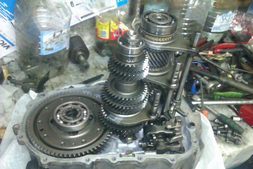

Вчера собрали коробку, потавили, всё ездиет, всё крутится !
От моей старой коробки остался только корпус и вилки !
Все подшипники, сальники поменяны, все валы поменяны, блока тоже другая !
Я офигиваю от её коротких передач )
Максималка со 195 Упала до 160 ))) Вот как то так )))
Но разгон стал ещё бодрее и как она набирает эти 160км.ч. — это нечто !
Я Доволен в первую очередь тем, что я опять на машине, а во вторую — тем что коробка Супер !
И пару фоток из процесса сборки !

Передаточные числа такие?
4.785
3.230
2.105
1.458
1.034
0.787
3.000
S80/N3E
Found in: Integra Type R Spec R 98+ (LSD)
Type: Hydraulic
1st: 3.230
2nd: 2.105[dubious – discuss][citation needed]
3rd: 1.458[dubious – discuss][citation needed]
4th: 1.034[dubious – discuss][citation needed]
5th: 0.787[dubious – discuss][citation needed]
R: 3.000
FD: 4.785

Tra NameEngine Counter Part 1st Gear 2nd Gear 3rd Gear 4th Gear 5th Gear Reverse Final Drive
Y80/S80 B18B 3.230 1.900 1.269 0.966 0.714 3.000 4.266
самая длинная коробка на в серии интегра 1.8 не втек
Transmission Name Engine Counter Part 1st Gear 2nd Gear 3rd Gear 4th Gear 5th Gear Reverse Final Drive
S1/J1 JDM B16A X-Si 3.230 2.105 1.458 1.107 0.848 3.000 4.400
Y1; Y1 w/LSD JDM B16A SiR I 3.166 2.052 1.416 1.103 0.870 3.000 4.266
S4C/Y21 USDM B16A2, B16A3; JDM SiR2, JDM SiR2 w/LSD 3.230 2.105 1.458 1.107 0.848 3.000 4.400
Y80/S80 JDM B16B w/LSD; JDM B18C 96-spec R w/LSD 3.230 2.105 1.458 1.107 0.848 3.000 4.400
YS1 USDM B17A1; JDM B16A X-Si w/LSD 3.307 2.105 1.458 1.107 0.848 3.000 4.400
S1/YS1/A1 USDM B18A 3.166 1.857 1.259 0.935 0.742 3.000 4.400
? B18B (auto) 2.722 1.468 0.975 0.638 ---- 1.954 4.357
S80/Y80; S80 w/LSD, Y80 w/LSD JDM B18C SiR-G 3.230 1.900 1.360 1.034 0.787 3.000 4.400
S80 w/LSD JDM B18C Spec-R 3.230 2.105 1.458 1.034 0.787 3.000 4.785
Y80 USDM B18C1 3.230 1.900 1.360 1.034 0.787 3.000 4.400
S80 w/LSD USDM B18C5 3.230 2.105 1.458 1.107 0.848 3.000 4.400
S80 w/LSD EDM B18C Spec-R 3.230 2.105 1.458 1.034 0.787 3.000 4.785
5 передача у тебя какая не 0.714 случайно она самая длинная
Вот такая у меня пятая — 0.787

а была у тебя пара 4.4?)
Спасибо — да была Spec96 4.4 )
интересно твоя старая блока пойдёт на S4C, там тоже 4.4 и все передаточные числа точно такие же)
главное чтоб первичный вал подошёл !
а блока может просто не сесть в пазы !
Мы мерили к моей блоке какую то 4.4 пару — не подошла !
так что не факт !
ну я думал может просто перекрутить диф с обычного на лсд, а первичный и пару оставить не тронутыми!

вот нашел-
"Не встанет! Если просто поменять ведомую шестерню. Если с вторичным валом — тогда должна.
Если просто блокировку поставить с S80 на S4C — не получится. У ведомой шестерни на КПП S4C — внутренний диаметр посадочный меньше (на LSD не "натянешь"), отсюда и отвестия крепежные не совпадают."
жаль.
да даа ! именно Г.п. просто не налезла на лсд диаметр отверстия меньше чем блока !)
