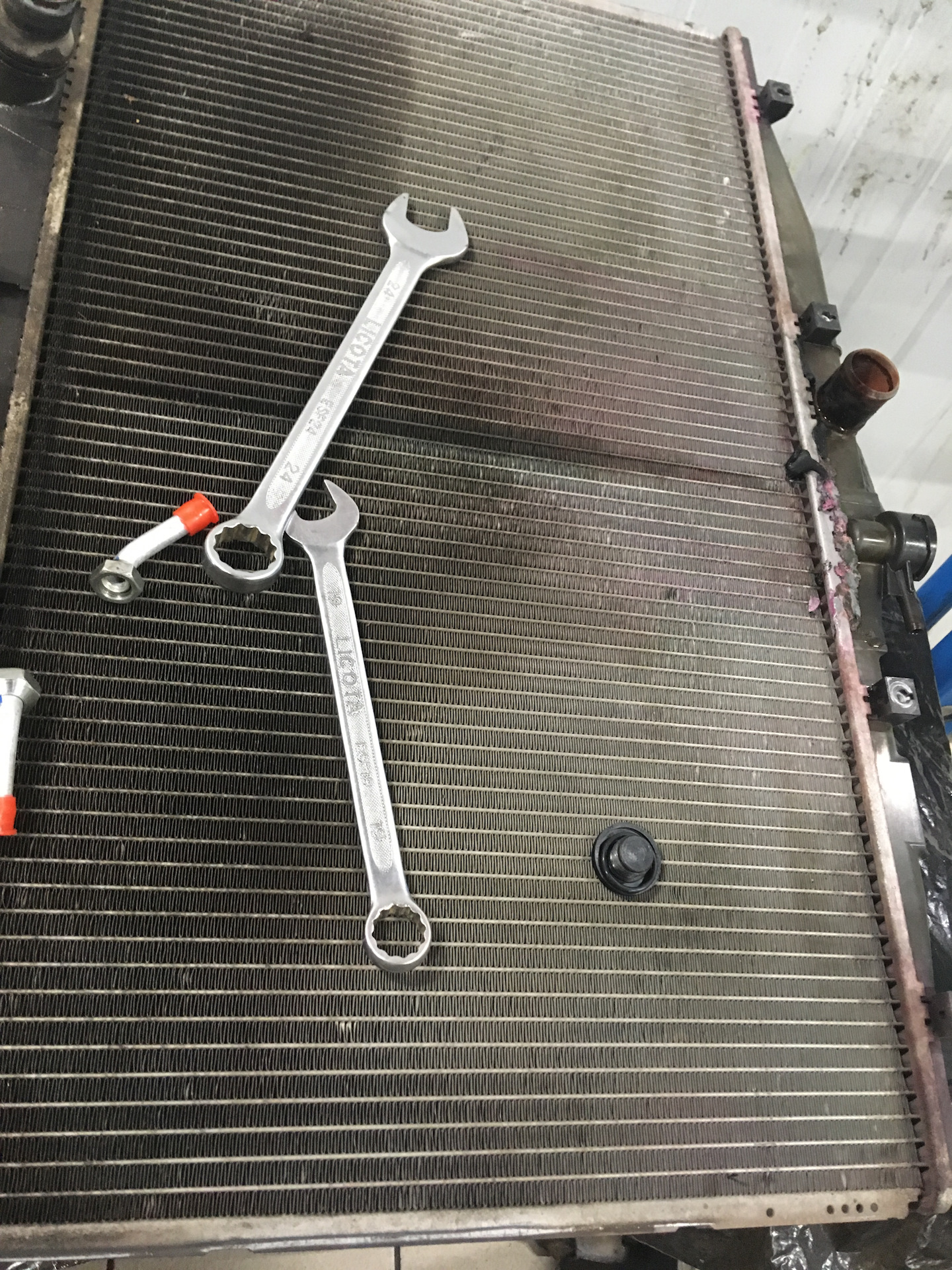

Поехал дальше, приехал домой, открыл капот и увидел фриз на стыке верхней ванны и основного корпуса радика… Откуда ссало-не понятно) Долил фриз, закрыл капот) В общем поездив еще пару дней и понаблюдав, увидел, что ссыт как раз на этом стыке чуть левее верхнего патрубка.
Видимо поставил нормальную крышку, появилась давка в системе и старый радик не выдержал такого давления) И решил зассать мне всю подкапотку фризом. Ради интереса заехал в одну контору по ремонту радиков, те посмотрели, почесали голову и выдали мне ценник, такое ощущение было, что с потолка-7к за новую верхнюю ванную…

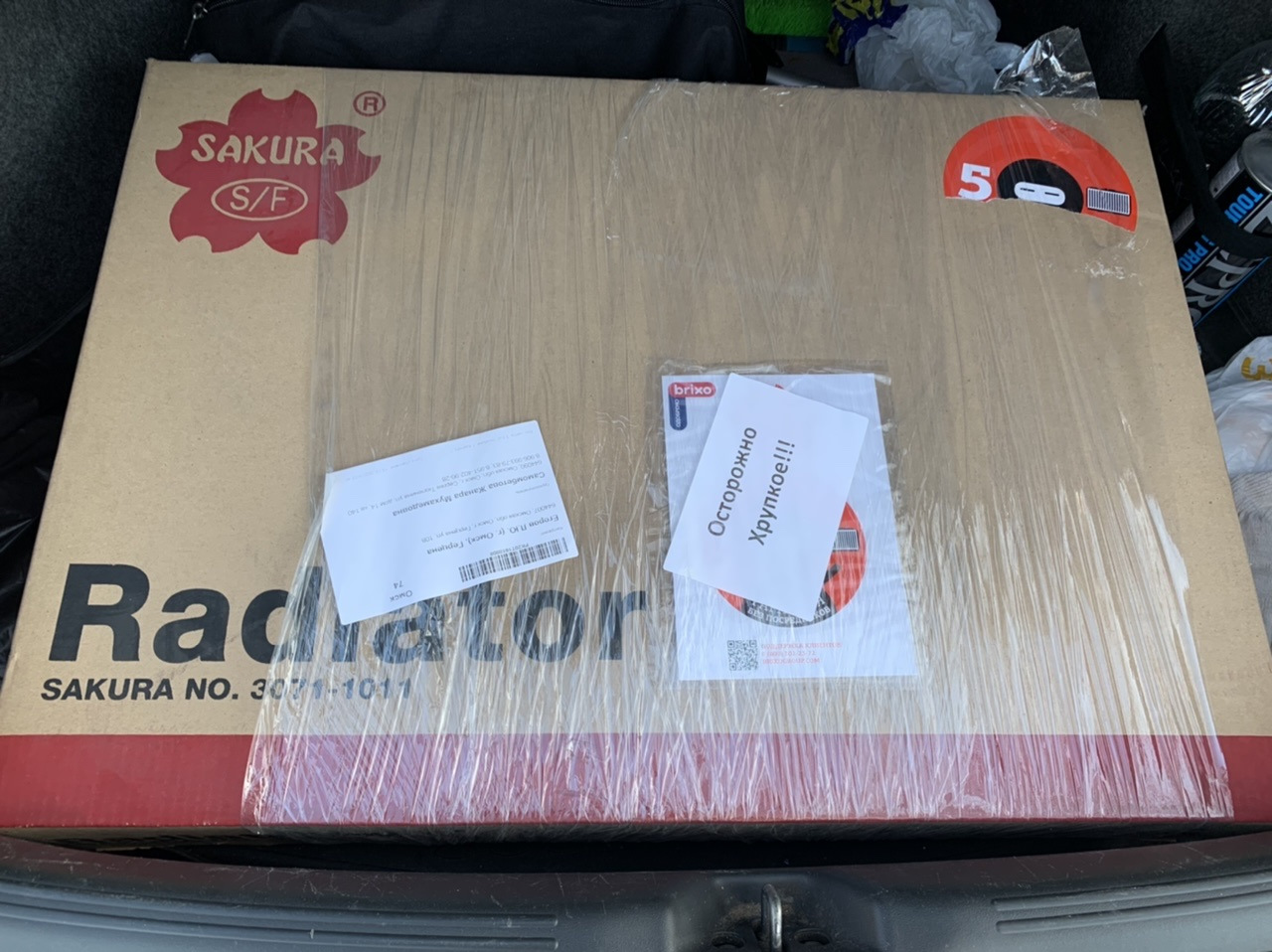

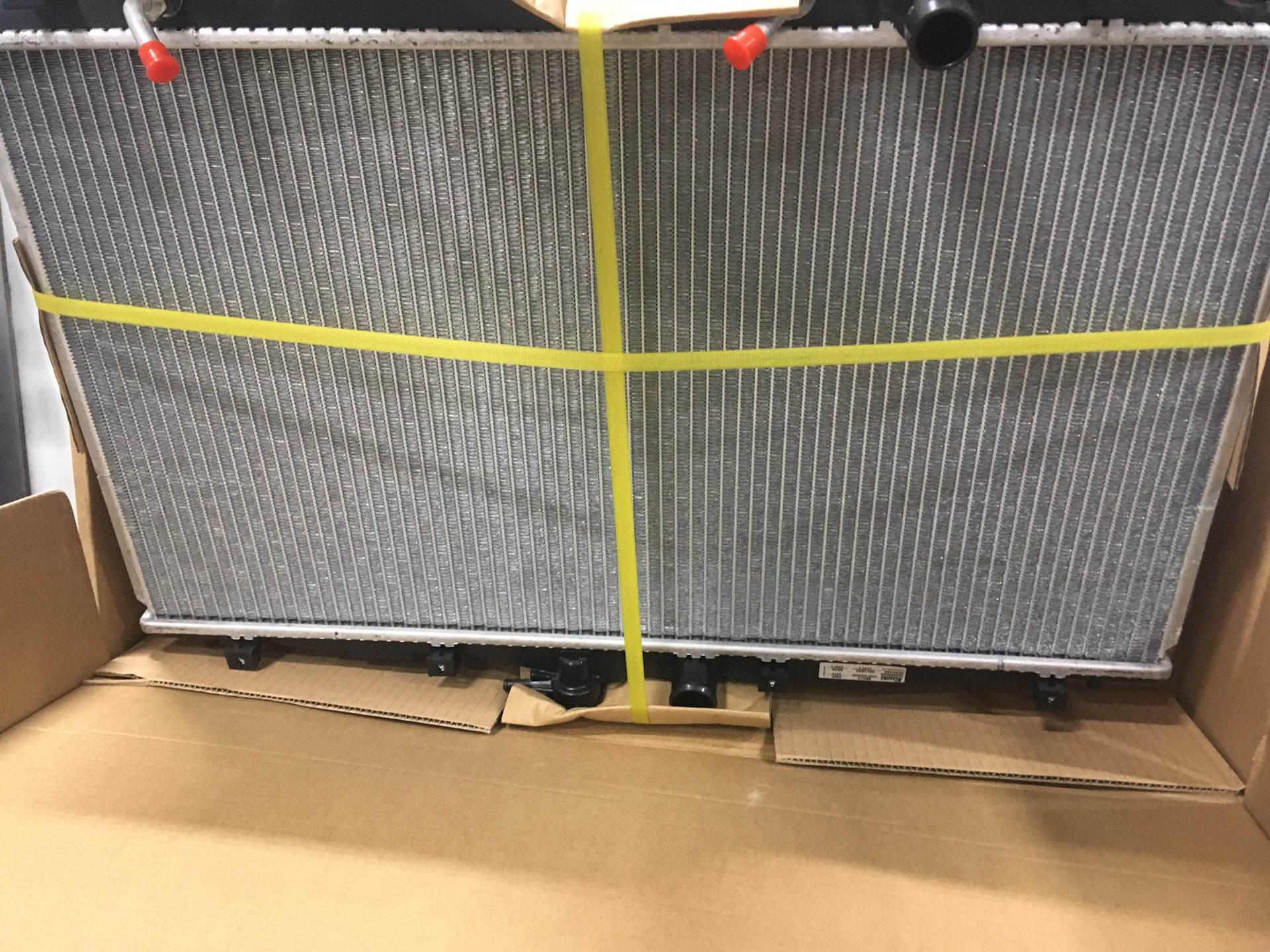

Я решил, что как-то нецелесообразно вкладывать в старый радик, в котором уже соты начинают высыпаться, данную сумму и было принято решение брать новый дубль. Выбор был очевиден, Nissens да и только. На Прела ставил радик этой фирмы-больше года проездив, проблем не замечено. Да и знакомые ставили такие же радики, тоже без проблем.
Снова к Андрею с просьбой)) Новый радик и фриз были получены оперативно и бегом в Сервис
Артикул радика 68112, вдруг кому полезно будет)) Он универсальный, встает как на меху, так и на томат-болт он)

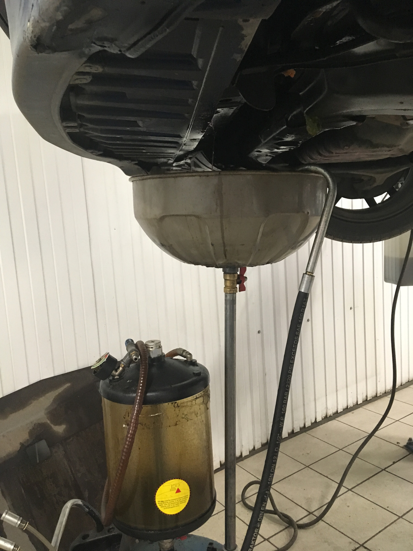

Фото по замене особо нет, т.к. фоткать-то в принципе и нечего) Слили старую жижу, открутили старый, поставили новый-залили жижу)

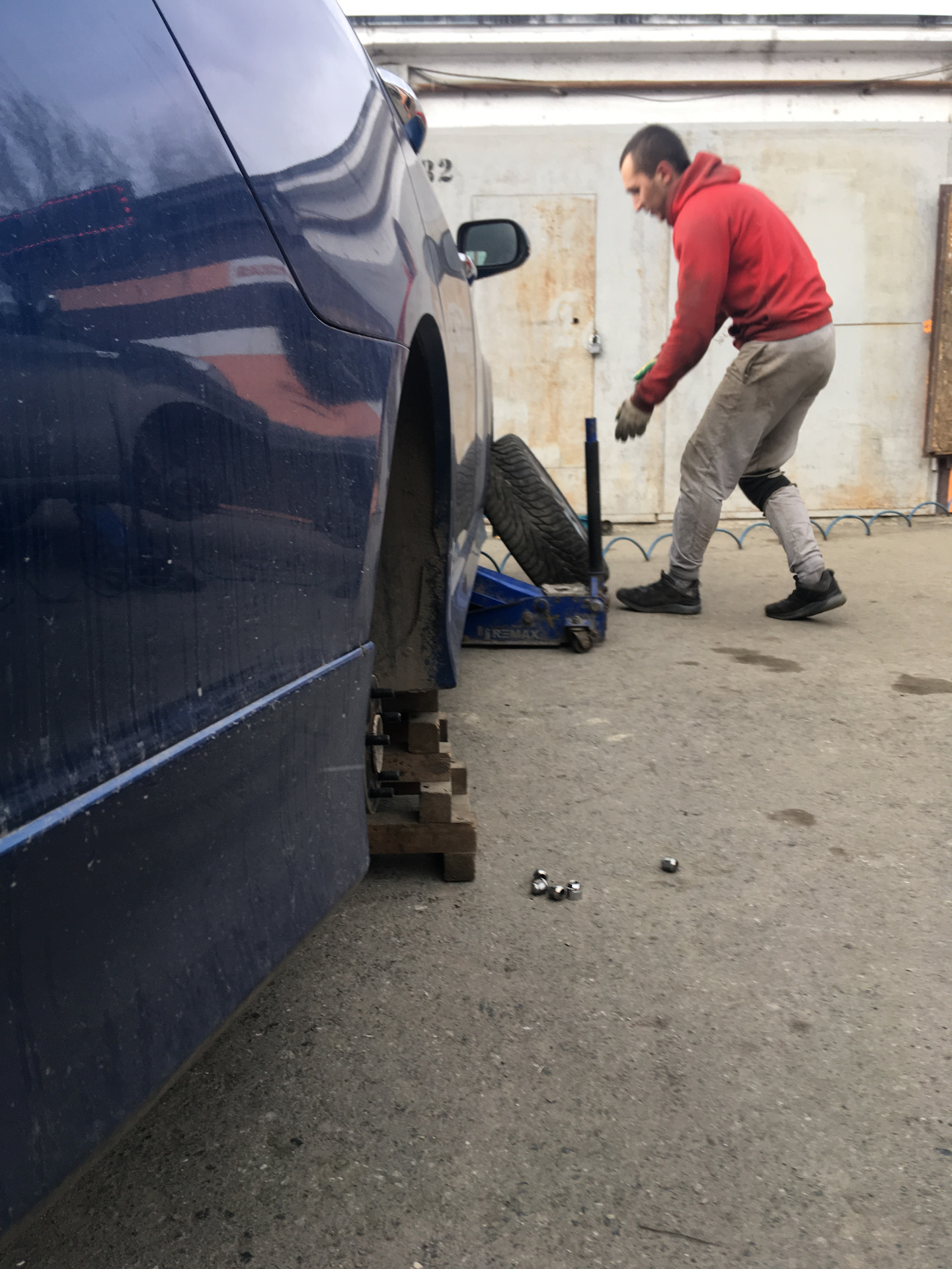

3. А, еще да, у нас почти резко наступила зима, которая и так не спешила к нам как ни странно, поэтому еще и переобулся на зиму в выходные)
