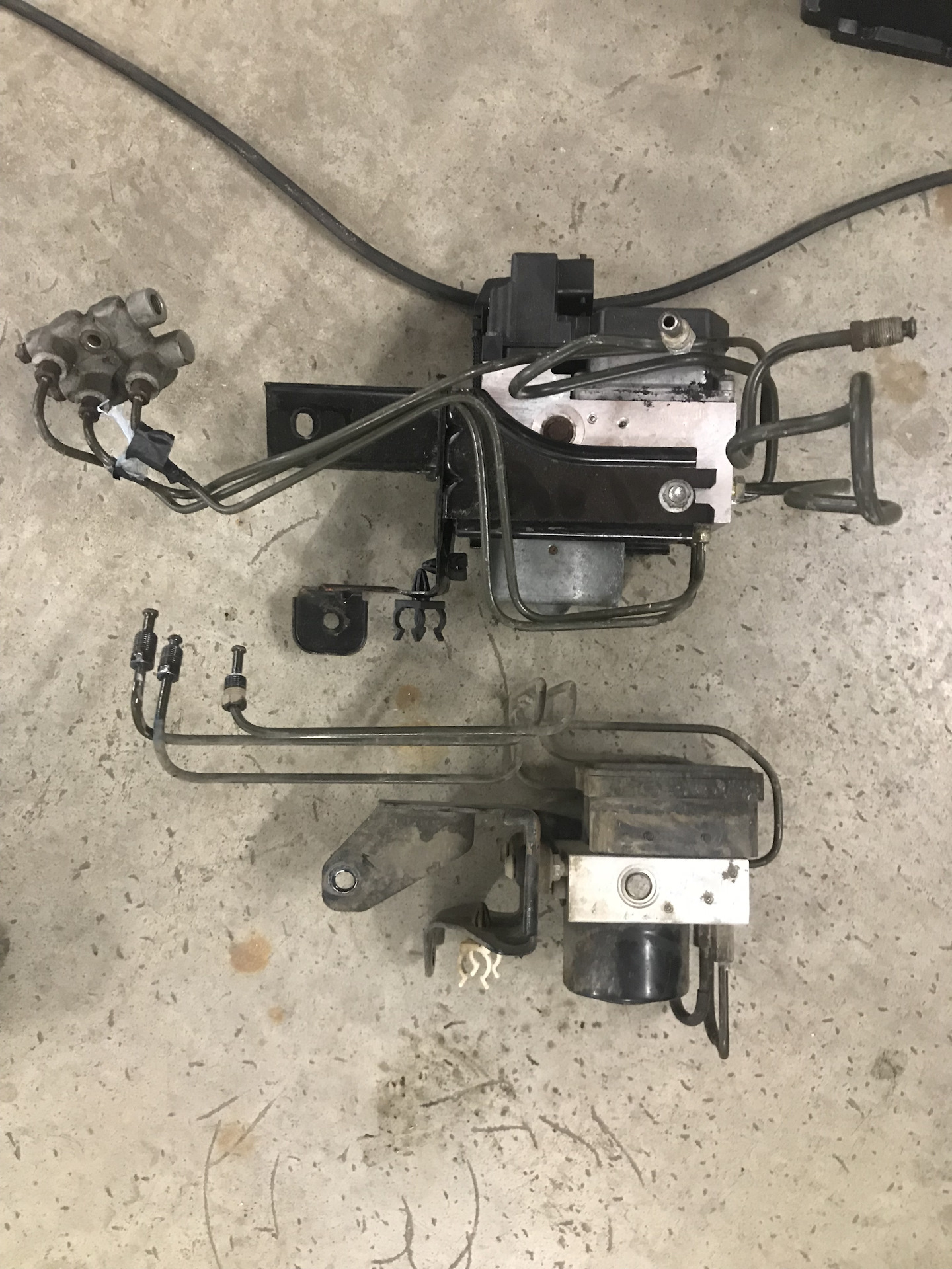

И так, на позапрошлой неделе, приехал ко мне на работу Николай, известный в узких кругах как dahnik4 с целью имплантирования в его Мечту, давно купленный, TCS фирмы Bosch, на место штатного блока ABS фирмы Teves, о чём он уже сделал Запись в БЖ, а у меня катался в багажнике похожий набор (Блок TCS BOSCH, все трубки (кроме переднего левого колеса), включая толстые, и коса проводки без опознавательных знаков (позднее выяснил необходимость переставить 23 пин в 25, то есть проводка мне попалась от 1,8 и имеет номер 96451720 [8B]).
Мой комплект мне достался совершенно случайно, одним тёплым летним днём, мне позвонил Слава Slava091 с вопросом а не хочу ли я себе TCS, он заехал на какой-то разбор и у них оказалось в наличии аж два блока по 1500р, один из которых с всеми трубками и косой проводки. Я без особого энтузиазма сказал, что вроде не помешает, да и цена вкуснятина, Слава купил мне блок и передал через Николая dahnik4, так я стал счастливым обладателем TCS Bosch. Славик, ещё раз ОГРОМНОЕ спасибо!
Далее начались мучения для Нияза niyaz-kzn, Спасибо тебе дружище за твоё терпение!
И вялый поиск Главного Тормозного Цилиндра под толстые трубки и Вакуумный Усилитель Тормозов универсала (ГТЦ для ВУТ седана и хетча отличаются креплениями, что для меня стало новостью), месяца три неспешного поиска результата не принесли, то ценник в 3-5к рублей, то мутная схема по покупке и отправке, в итоге первым сдался Коля dahnik4 и решил ставить TCS Bosch на трубки Teves, хотя и тут я не много лукавлю, у него были все трубки, за исключением трубок от ГТЦ от Блока TCS, эти трубки решили гнуть по месту, благо первопроходцы в этом деле были (не помню у кого точно, но на просторах Drive2 читал).
Короче, глаза боятся, а руки из жопы делают.
на следующей неделе после установки Никалаю, но начал меня мучать телефонными звонками: Давай тебе поставим, чё ты как рукажоп, возишь в багажнике вкуснятину и не ставишь. Я сдался и в назначенный день Николай приехал снова.
Для сравнения блоки АБС и ТКС:

Заменили плату согласования и увидели:
