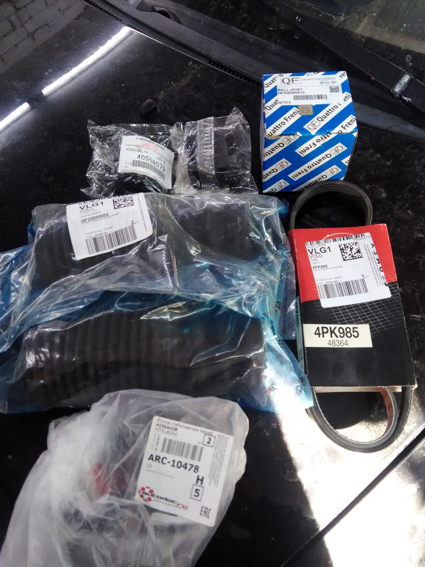

20.10.2018г произведена замена:
— правой шаровой Quattro Freni QF50D00015 (680р.)
— 2х передних пыльников амортизаторов (идут уже с отбойниками) Quattro Freni QF22D00002 (668р.)
— 2х втулок переднего стабилизатора MITSUBISHI 4056A079 (506р.)
— 2х втулок заднего стабилизатора MITSUBISHI 4156A028 (438р.)

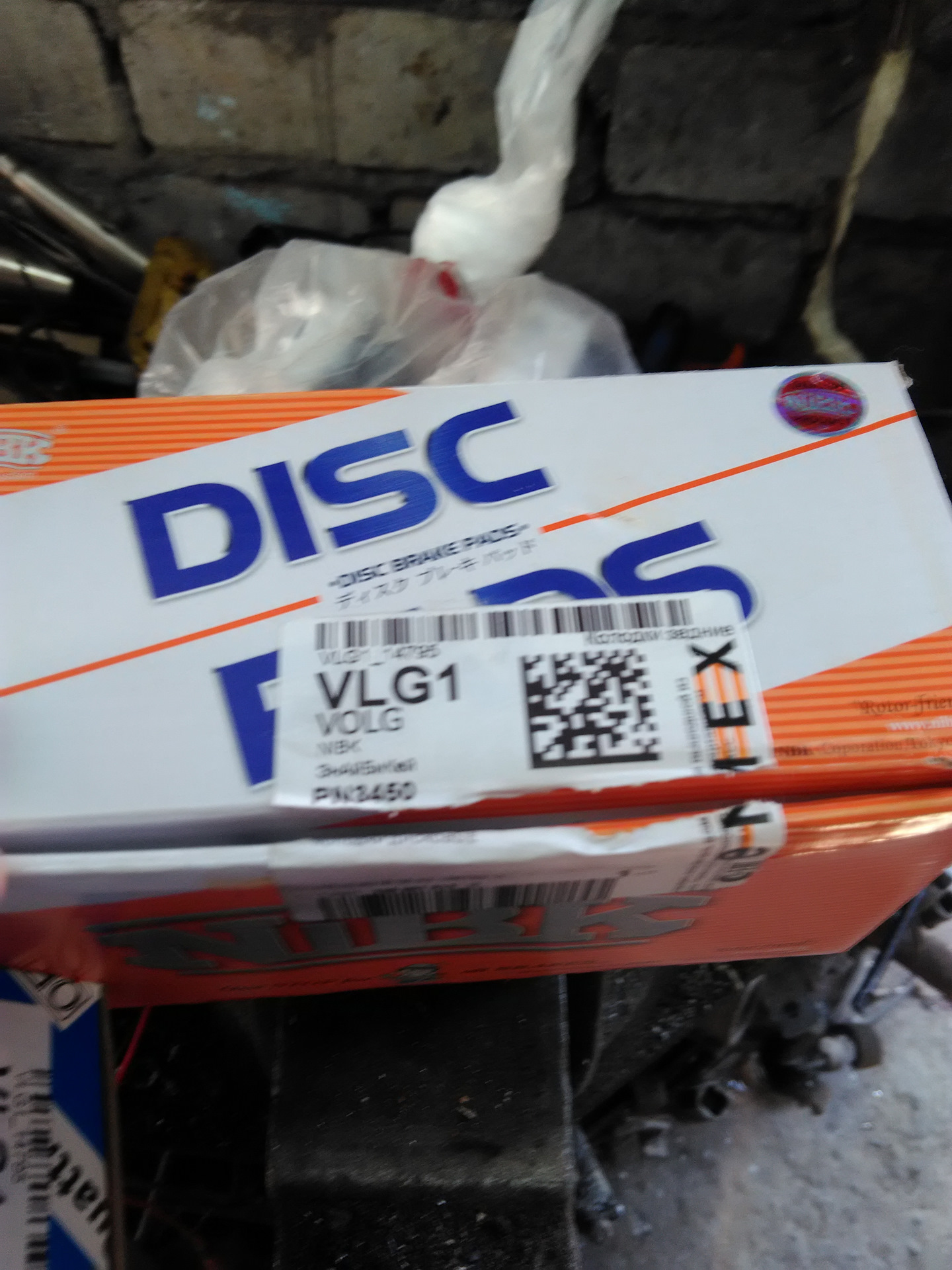

— задних колодок NIBK PN3450 (1221р.)
— сайлентблоки передних рычагов (по 2 на каждом 1 большой, 1 малый) — 2 малых VTR MI0122R (640р.) и 2 больших VTR MI0120R (812р.) тк покупал по факту, из того, что было в Евразии, это были "самые нормальные" но цена в 2 раза дороже, чем например через Емекс.
Работа 4000 р.(из них замена 2х пыльников амортизаторов 2000р, колодок 800р и остальное до кучи 1200р.)
Для дальнейшей замены купил ремень ГУР Gates 4PK985 (317р.)
Итог = 9282 руб. Вроде вот чуть-чуточку то куплено и сделано, какие-то сраные резинки, колодки и шаровая, но сразу 9 рублей — зато как приятно сразу стала ехать машина, заметил, что на большей скорости стал влетать в повороты, исчез скрип от задних колодок и вообще торможение стало более приятным и это радует !)))

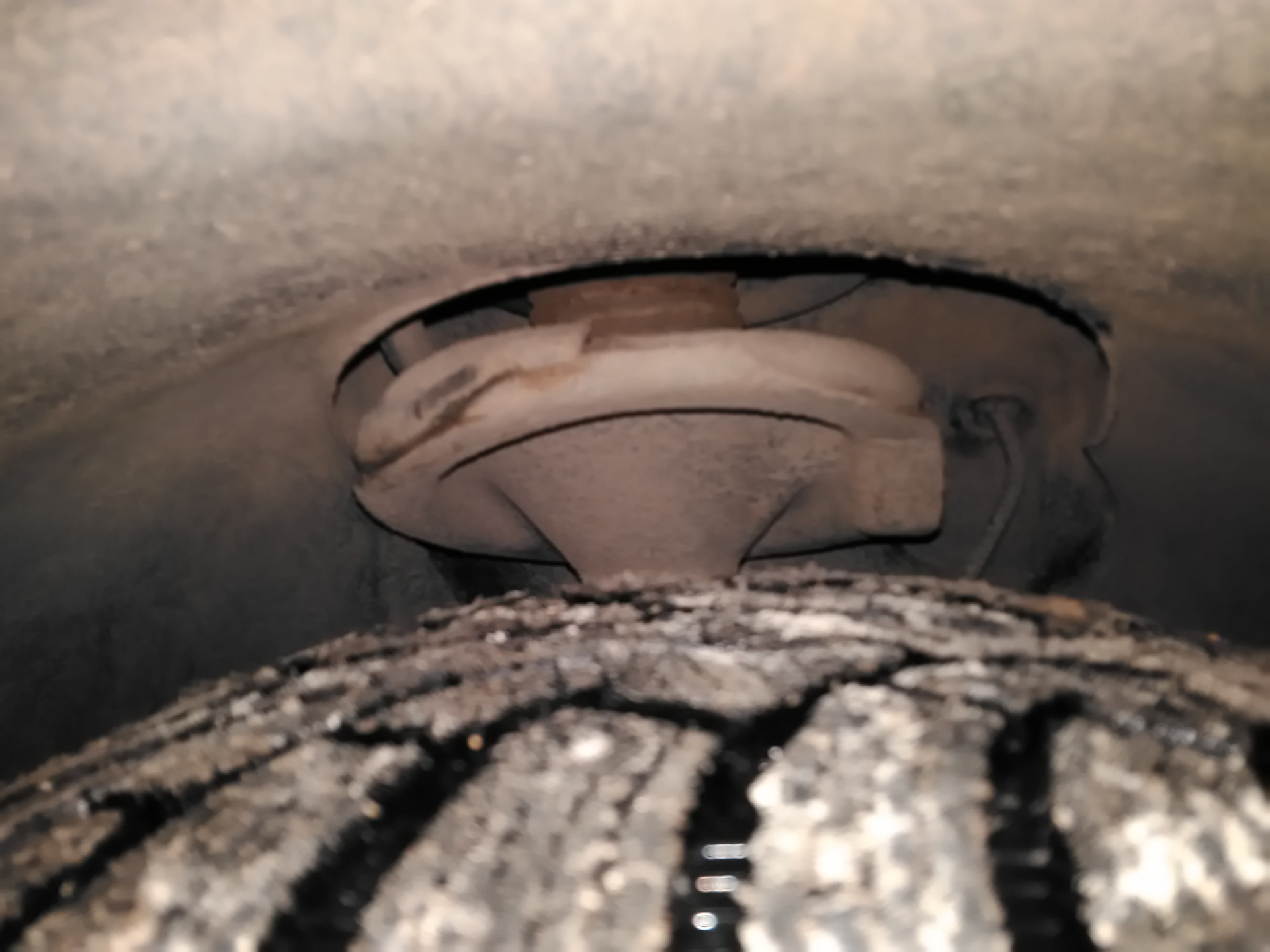

Я вот на днях свою домкратил, пыльник держится только сверху, снизу резинка не порвана, но висит в воздухе, видно шток амморика, у тебя так-же?(передок)
Да.
Он в нижней части никак не крепится?
Нет, только сверху, тоже когда на подъемнике поднимают шток видно. Когда отрываются это сверху и болтаются! У меня так было!)
Понял, благодарю!
Не обессудь, походу я тебя немного нае…л, вчера переобувался, машину подняли на подъемнике, смотрю не видно шторка, край пыльника закрывает даже ту хрень, что завальцоввывает амортизатор. Может пыльники длиннее хз.
