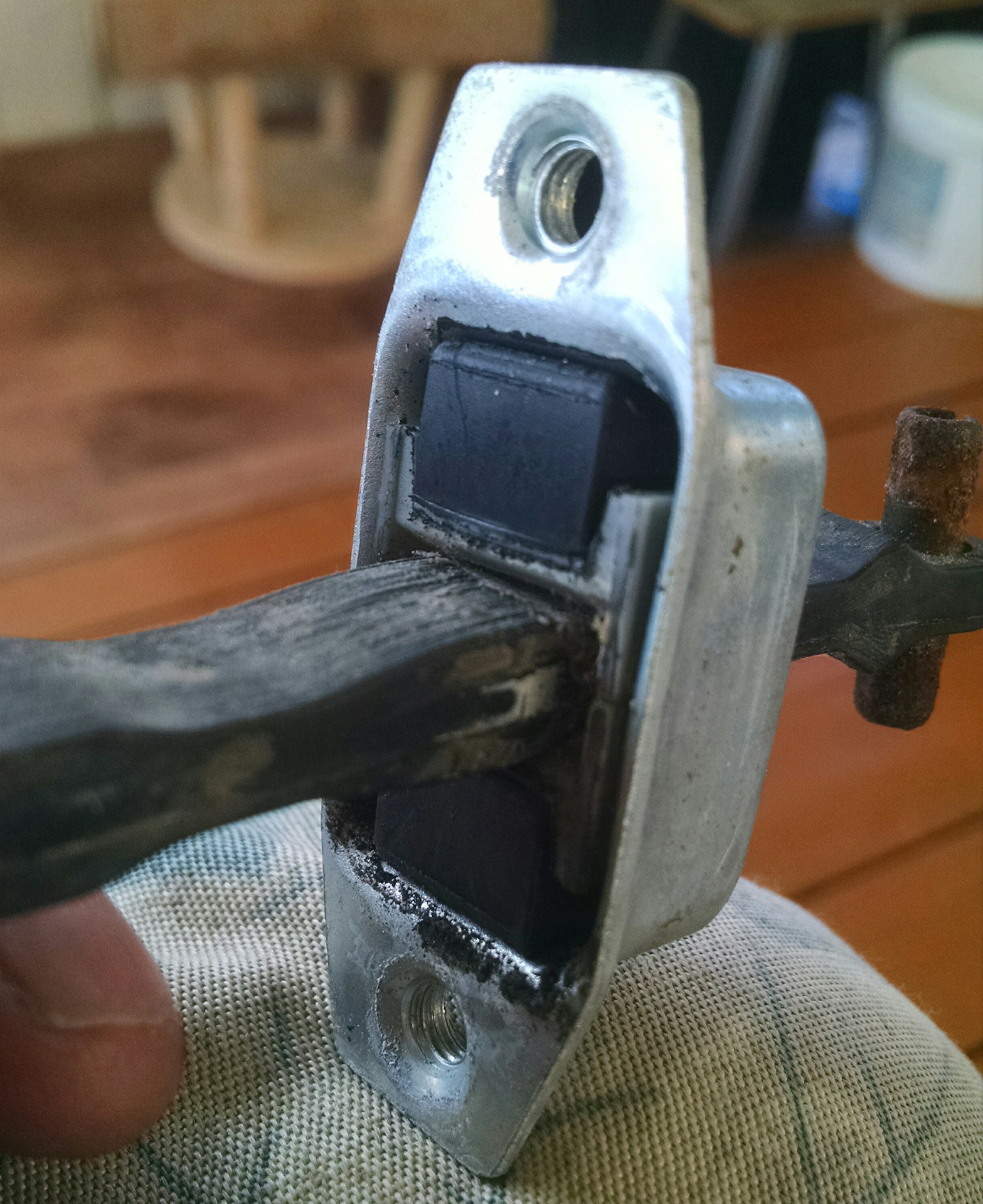

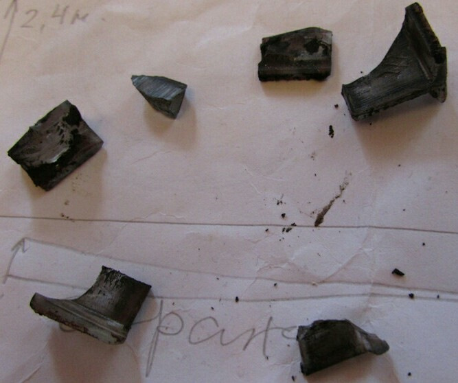

Третий вариант самый лёгкий в исполнении, но и самый затратный. Хотя 950 рублей — не такие уж и затраты. Больше смущала надёжность, т.к. видел несколько негативных отзывов (вот, например: www.drive2.ru/l/463148383553454897/), где вот такая красота:
за год превратилась вот в такую кучку обломков:

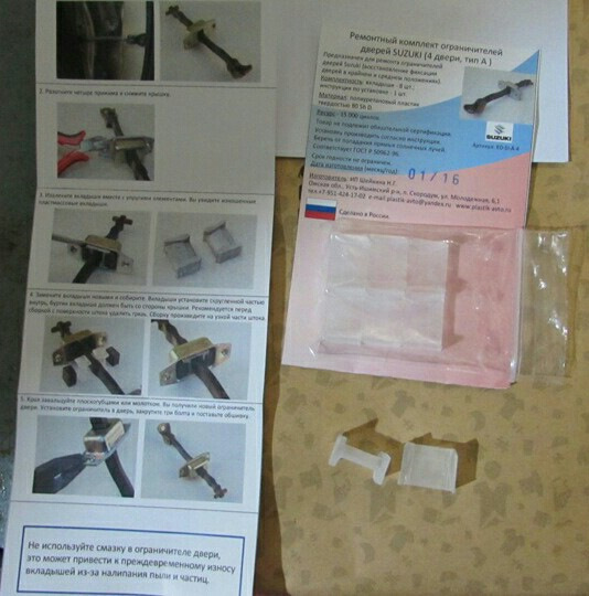

Но теперь производитель заявляет, что ремкомплекты изготавливаются из нового материала и будут служить долго. Проверим. Сделал заказ и уже через 6 дней получил ремкомплект. Выглядит вот так:
Внутри 8 вкладышей и инструкция для гуманитариев :)
Теперь и у меня можно не опасаться за пятую точку, двери фиксируются в двух положениях и закрываются с усилием. Наверное так они закрывались на новой машине.
На одной двери оставил иголку, проверю что долговечнее.

а сухой смазки в комплекте не было?
Не, её позже стали класть
мне позавчера пришла посылка, там как раз была смазка, двойная кисточка и пластиковые шайбы (квадратные для каждого фиксатора)
сегодня такие же поменял жене, а вот динамик необязательно было снимать
