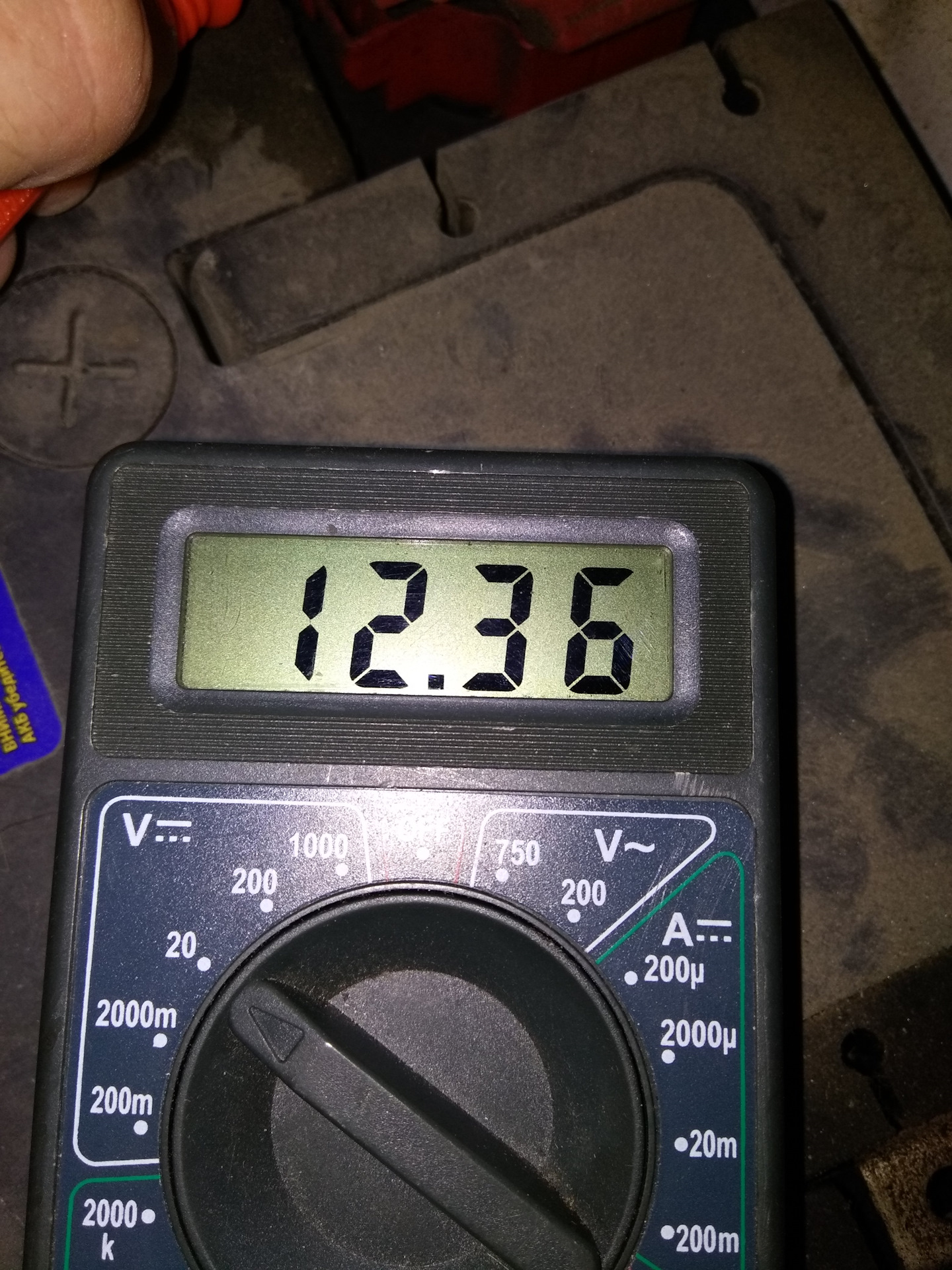

Когда месяц назад проходил ТО в сервисе, сказали что надо зарядить аккумулятор . Сегодня наконец решил с утра проверить напряжение
. Что-то мне кажется что он не переживёт эту зиму . Пока решил поставить на зарядку, а там увидем

Напряжение без нагрузки ничего не означает.

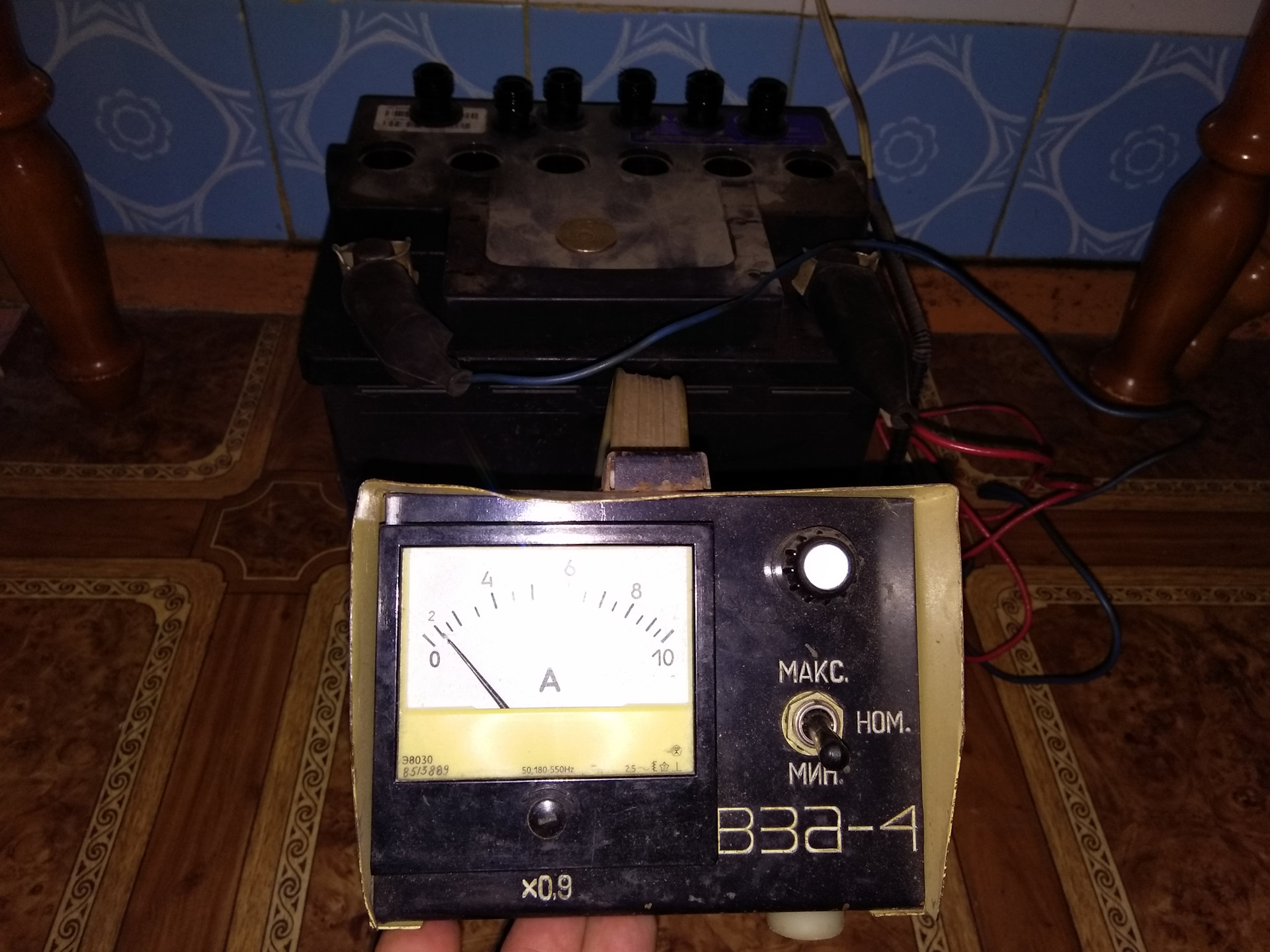

после суток 2А поставь на часов 6 на 3А.

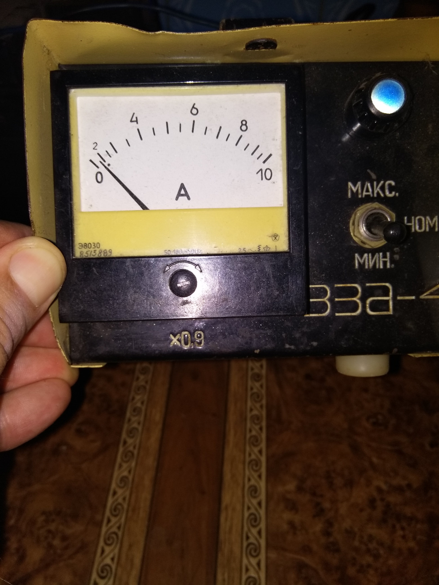

У меня зарядник старый 1985 года выпуска, если аккумулятор зарядился врятли 2 ампера будет выдавать .
так и сутки на зарядке наверное еще не прошли?
Спустя три часа уже меньше двух ампер стало, по мере заряда, сила тока падает
автоматика советская!
плотность какая?
Ареометра под рукой нет . Только сегодня вспомнил о том что на ТО сказали зарядить АКБ, вот и решил с утра напряжение проверить . Зарядник под рукой )))

всегда мерить надо плотность электролита, а не напряжение.)))

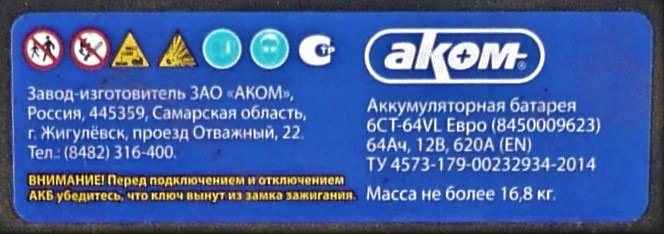

Ареометра сейчас под рукой нет, аккумулятору три года !

Не нашел в продукции Акома АКБ емкостью 64 А\час — видимо не выпускают уже. Вот что пишет о зарядке производитель — Аком
"Для эффективной и полной зарядки АКБ, изготовленных по технологии Ca/Cа зарядное устройство должно обеспечивать зарядное напряжение 16,0 В, для малосурьмянистых и гибридных батарей — 15,2В. Критерием окончания заряда является дости-жение плотности 1.27 г/см3, при невозможности контроля плотности, окончанием заряда мож-но считать падение зарядного тока до 0,5-1А и его стабилизация в течении 2-х часов."
Замерь напряжение при зарядке — соответствует ли оно рекомендуемому. При пониженном напряжении зарядка будет неэффективной.
