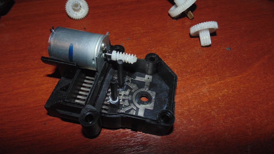

Вот и первое устранение неполадок что успел запечатлеть на фото)

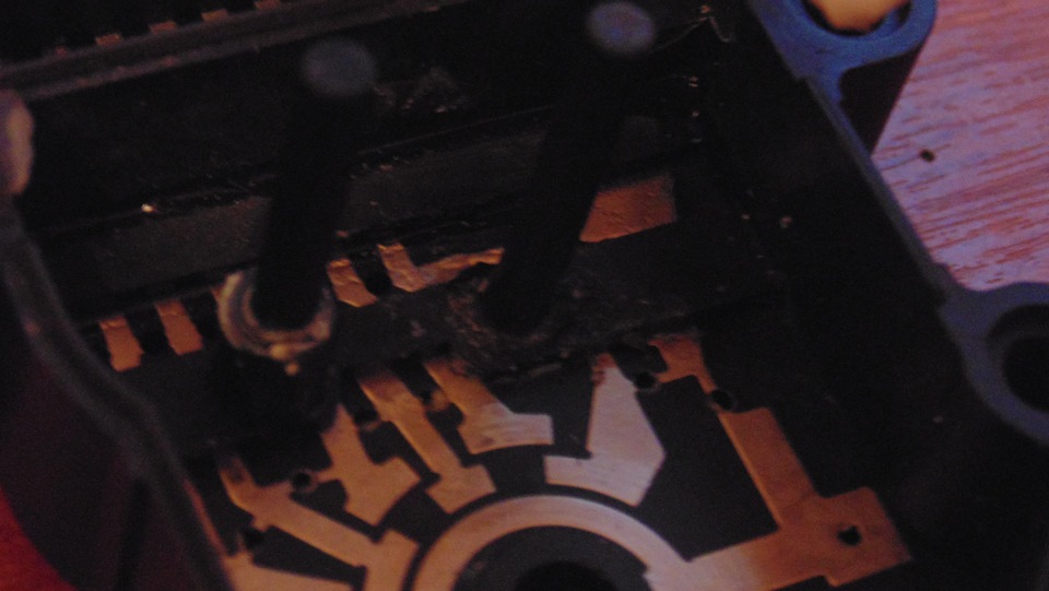

от управлением печки работало только режимы скорости вентилятора, разобрав моторчик заслонок положения потока воздуха увидел съеденную шестеренку!снимая её нашел и причину)была отломана направляющая этой самой шестеренки и тем самым главная шестерня просто шлифовала на ней и уже сточила довольна таки много)поменяв шестерню(благо остались от цефиры пару шестеренок когда разбирался с печкой на ней)я начал думать пытаться вернуть направляющую обратно.паял клеил но все без успешно!потом пришла идея просто проткнуть её на сквозь иголкой тонкой и для уверенности секундным клеем)через пару секунд по пробовал и УРА все держится все крутится!когда ставил почувствовал что заслонки от руки плохо передвигаются в одном из положений, а вернее как будто застревает, подергав рукой разработав и смазав все получилось, поставил двигается все как надо)
осталось разобраться с заслонкой внешнего забора воздуха, обратно не возвращает заслонку!открывает нормально а закрывать не желает, обрыва нет на моторчик все поступает.

смотрю проблема у всех блюбов одни и те же) тоже полезу туда по теплу.
как начнешь разбираться с заслонкой внешнего забора воздуха пиши тут. та же беда.
у меня так же ломался, приклеил, в итоге не надолго его хватило, так и ездил месяц с одним режимом, пока не заказал с ебея новые, причём я смотрю он один в один как у меня
ну у меня пока что тьфу тьфу тьфу работает как надо)осталось разобраться с самим теплом из печки)
