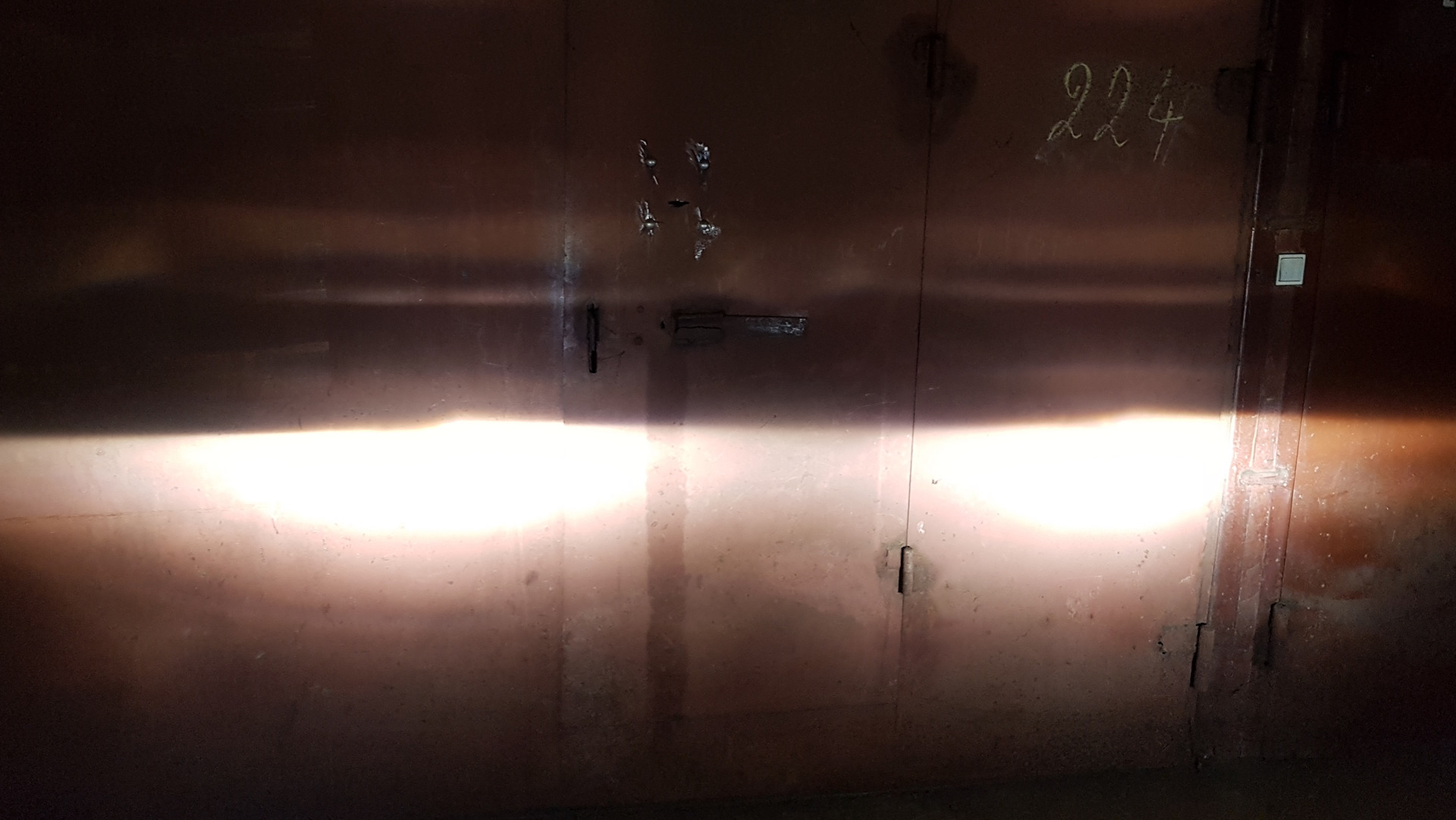

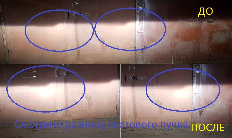

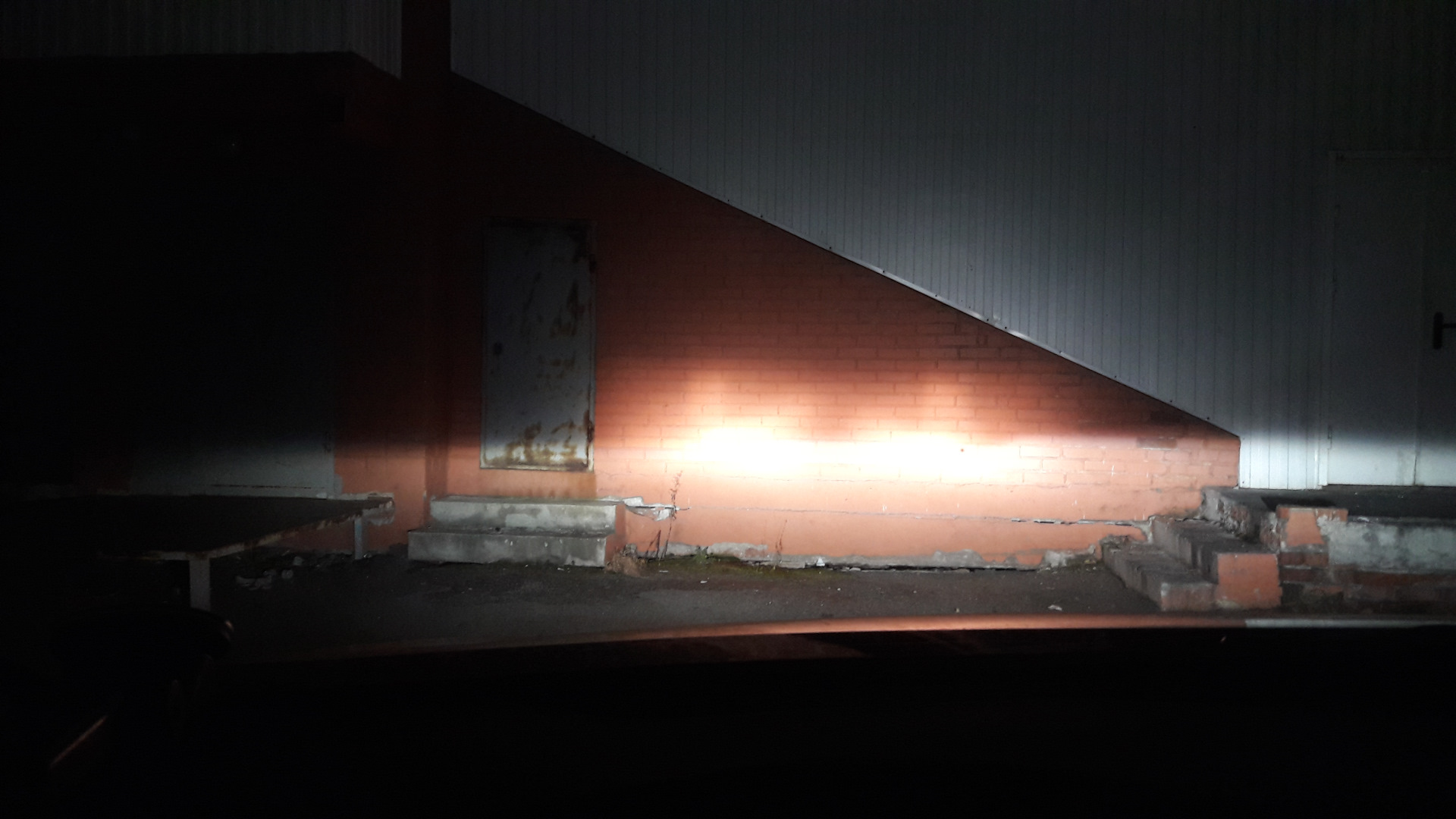

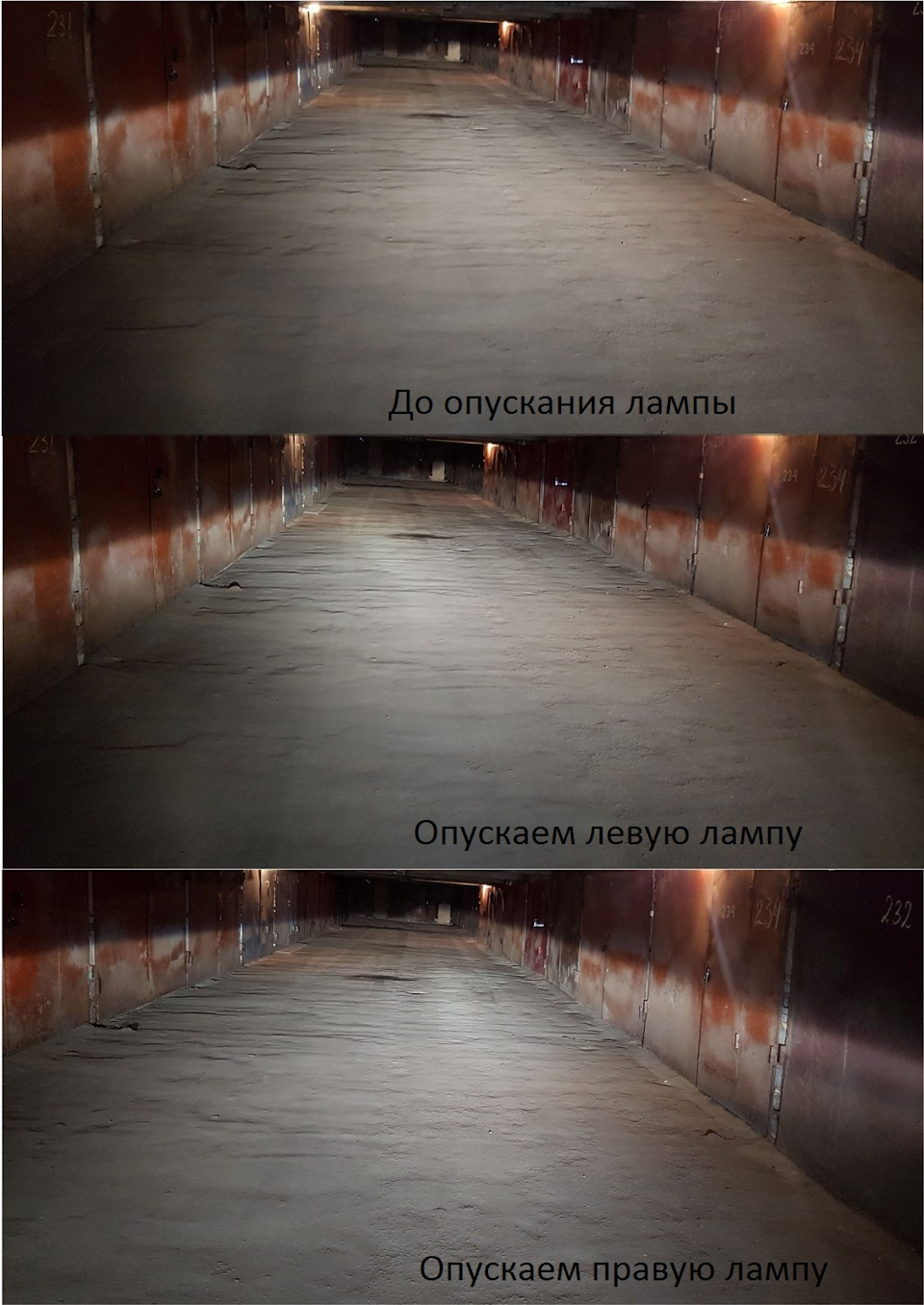

Многие производители специально или не специально ухудшаю освещённость вот например:

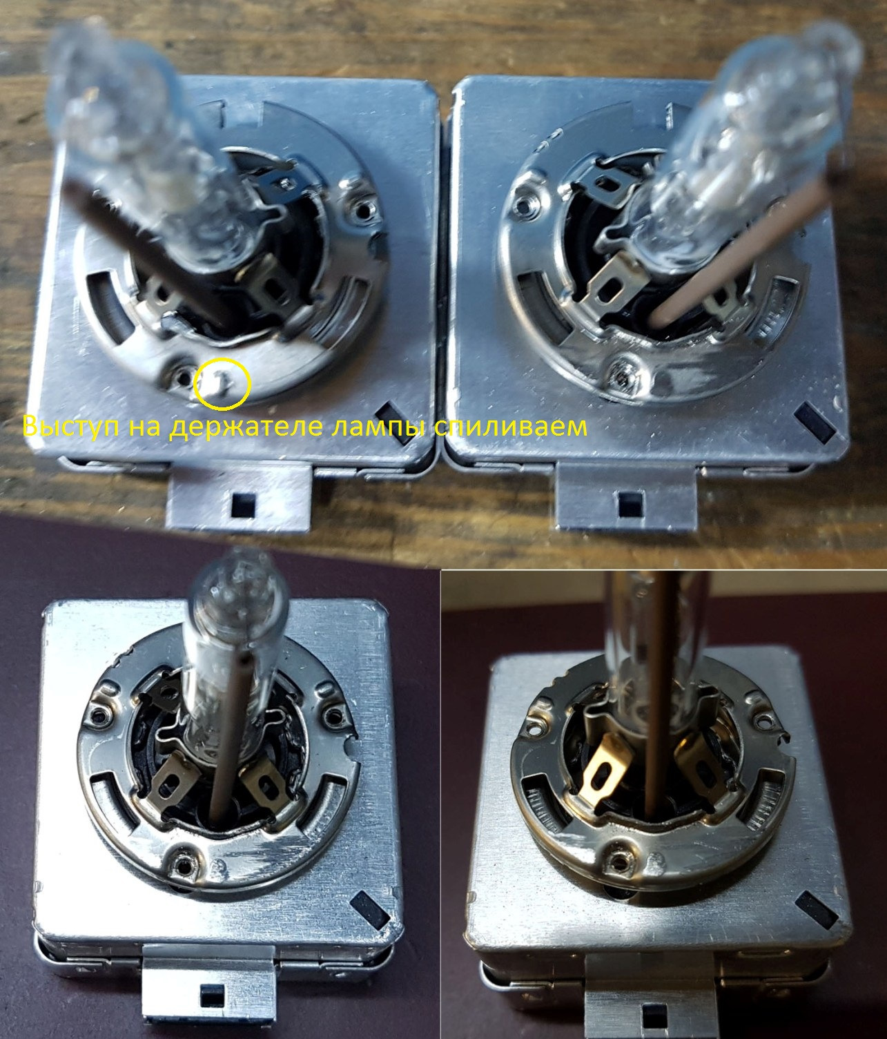

И в наших линзах шторка не правильно отрегулирована, это сам не давно узнал, а именно 1/3 пучка света в центре линзы закрыта самой шторкой.
Конечно если по уму, то надо разобрать фару и настроить шторку, но это муторно и долго, но есть один вариант приопустить саму лампу и этим мы основной пучок света выведем наружу, а то он спрятан за шторкой.

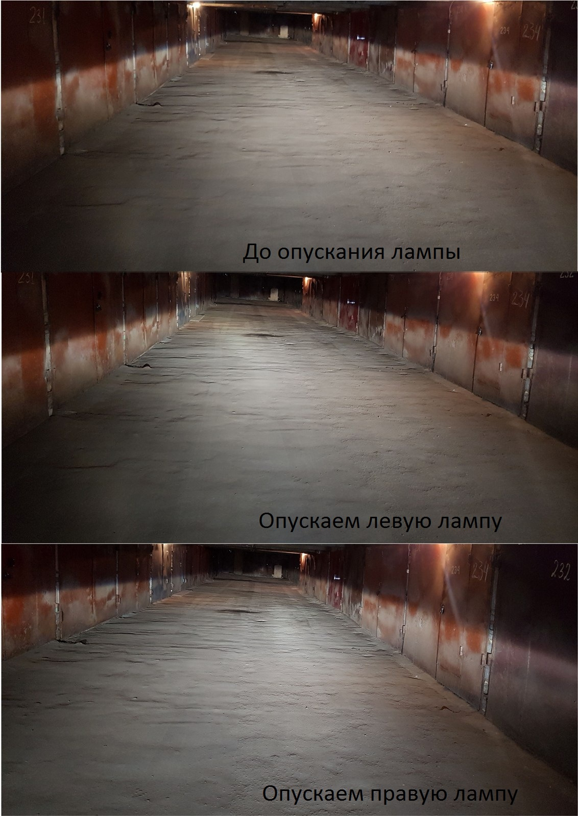

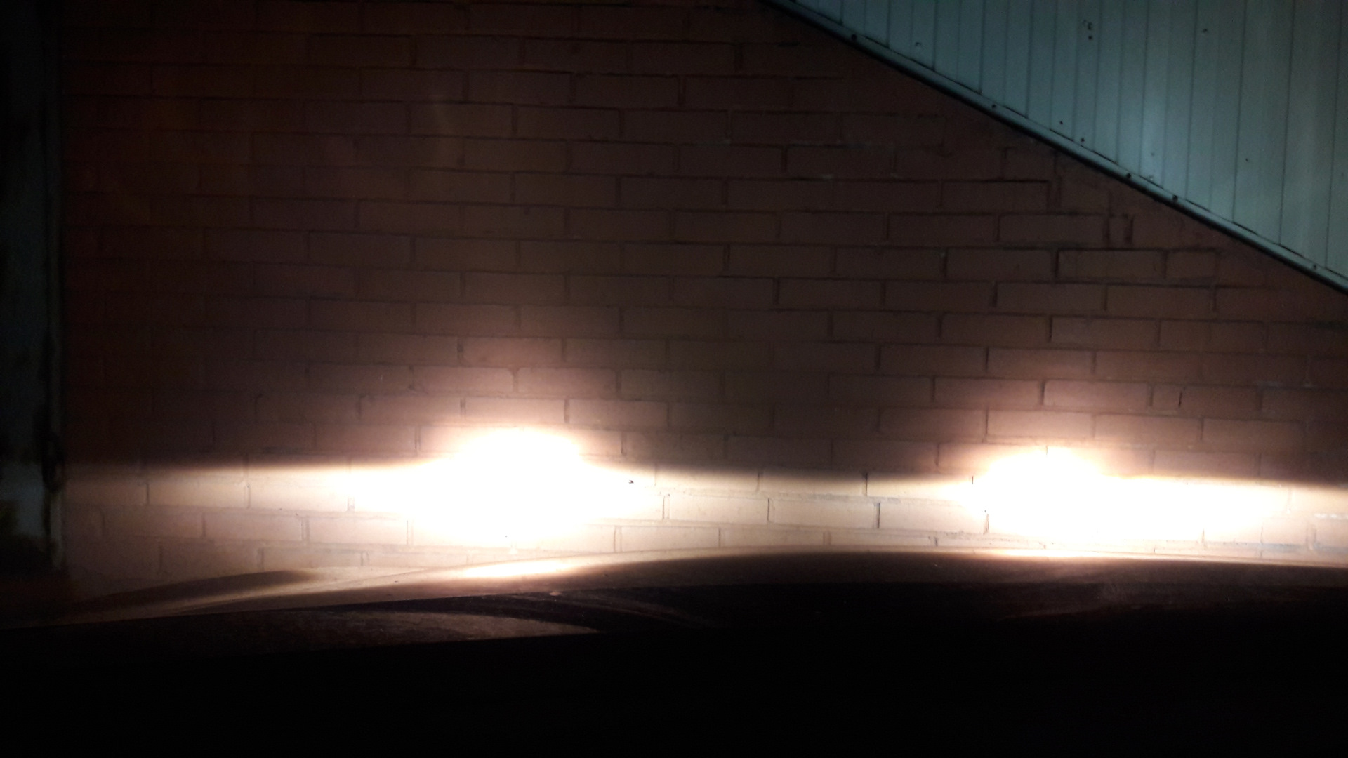

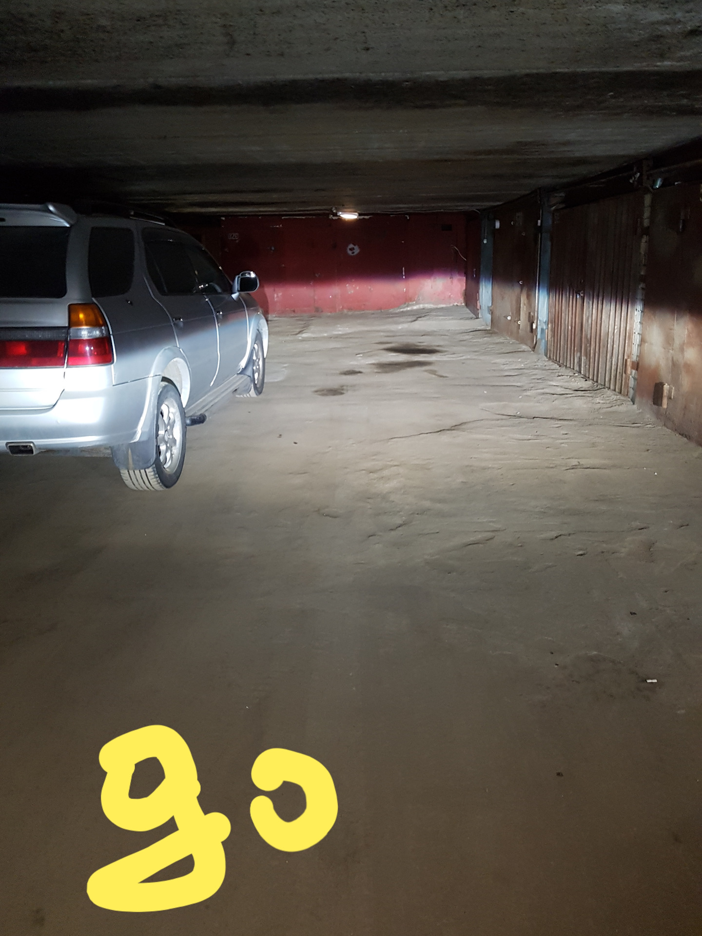

На первом фото я вручную попробовал опустить лампочку: вверху линзы светят штатно, внизу слева опустил левую лампочку, а внизу справа опустил правую лампочку и результат был превосходным, яркий пучок света выходил из-за шторки и освещённость увеличивалась на глазах. Фотки конечно не так передают, но всё же.
Теперь осталось главное, каким способом опустить лампочку вниз на определённое расстояние.

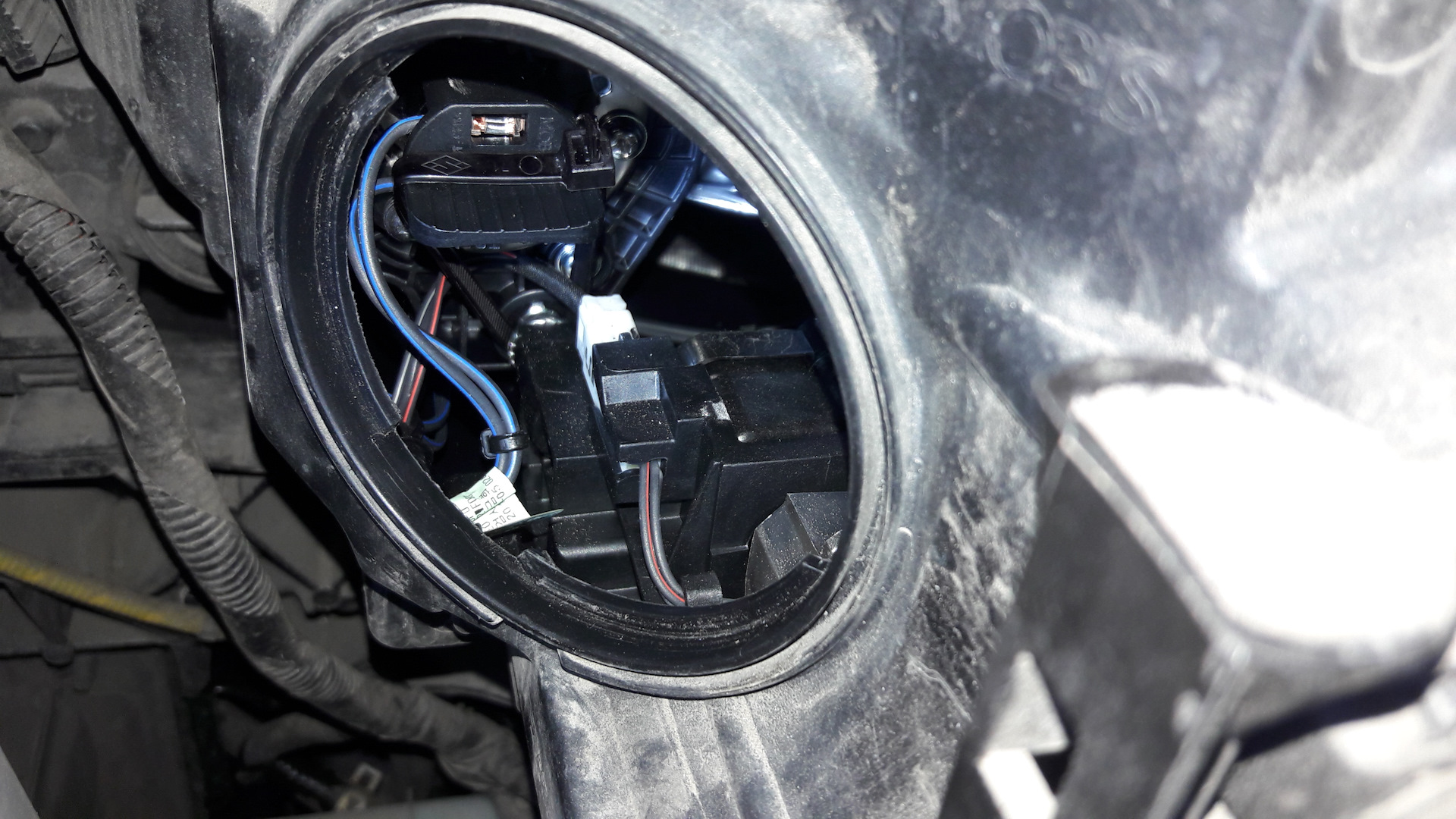

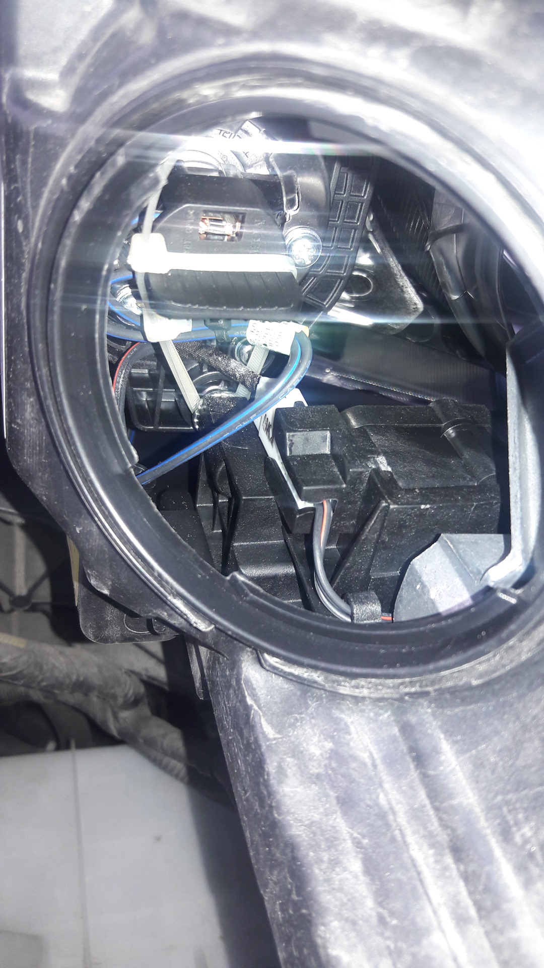

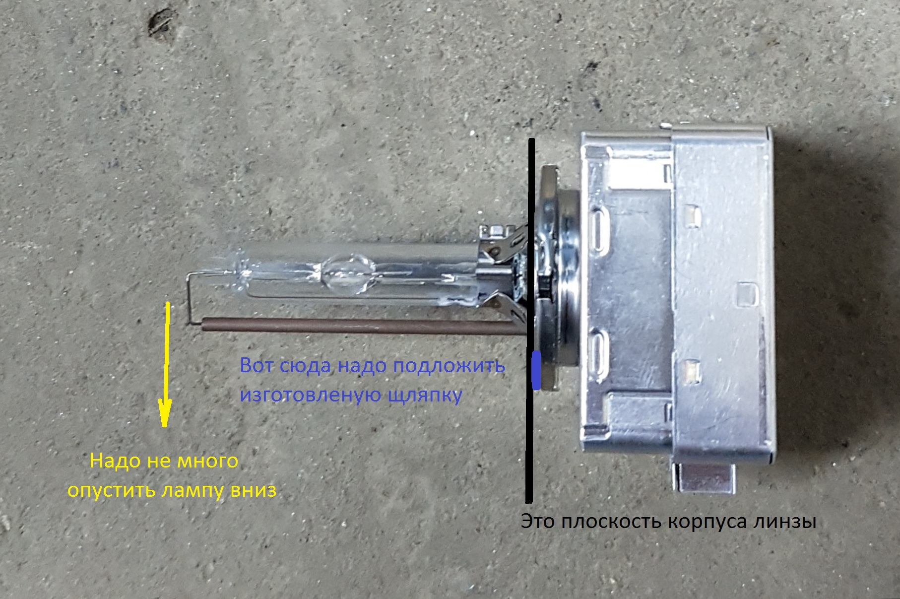

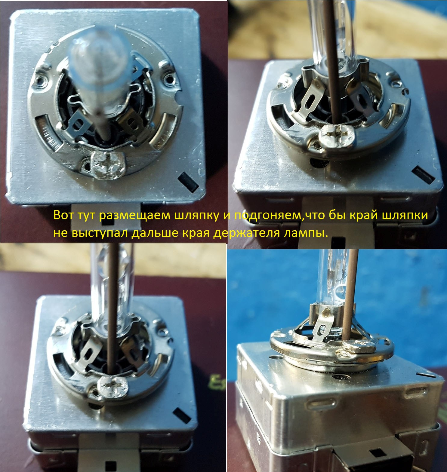

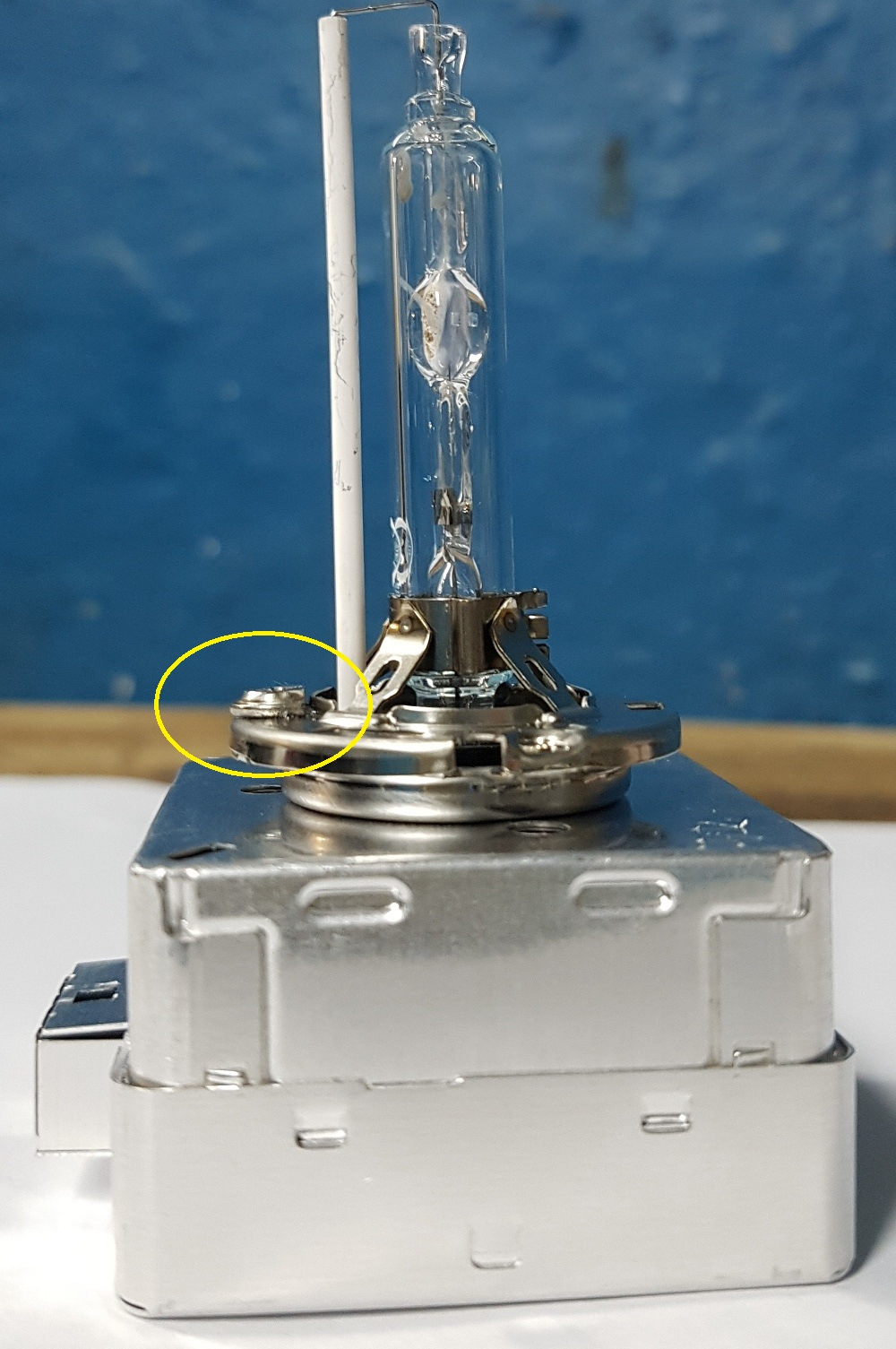

Я знаю одна фирма сверлит в нижней части держателя лампы отверстие и нарезает резьбу под маленький винтик и этим винтиком регулируют высоту лампы, так как у меня нет маленьких метчиков, то я пошёл другим путём. Может конечно когда куплю метчик, то переделаю, но думаю меня теперь и так устроит.

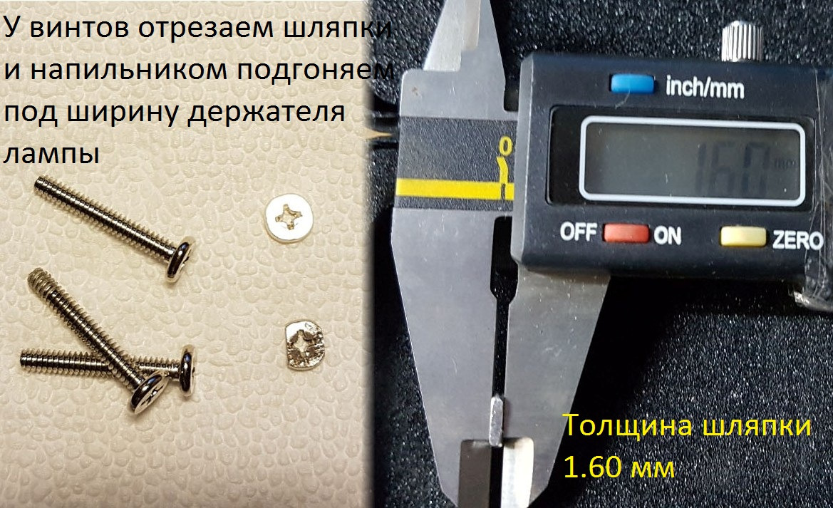

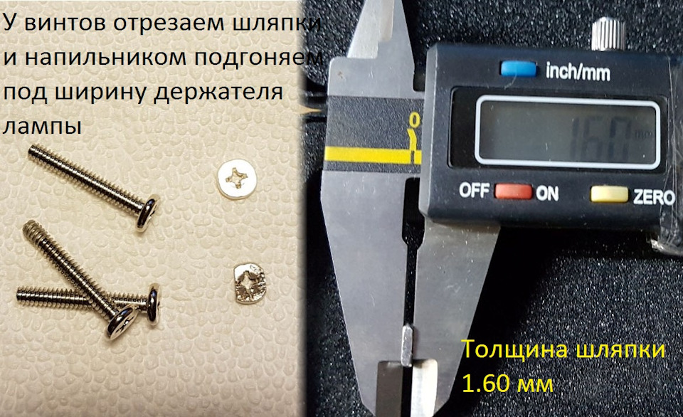

Я делал так: взял старую лампу и кусочки пластин и методом подбора, поставил посветил и опять поставил, короче подобрал толщину пластины которую мне нужно подложить под нижний упор и это примерно 1.60 мм.

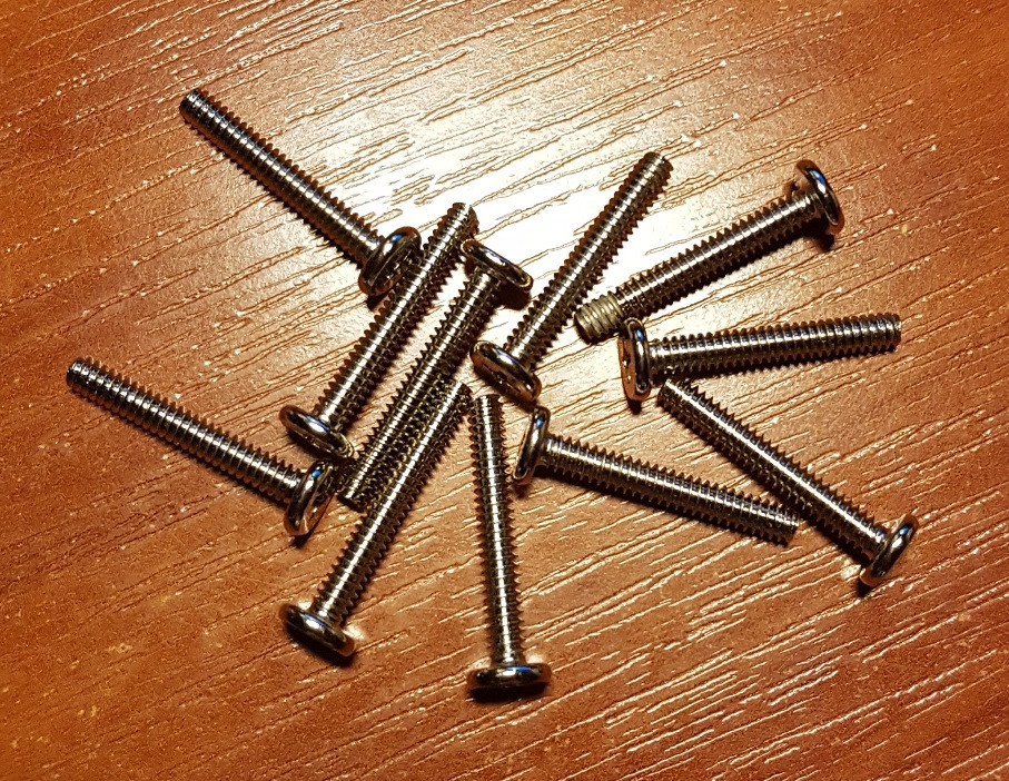

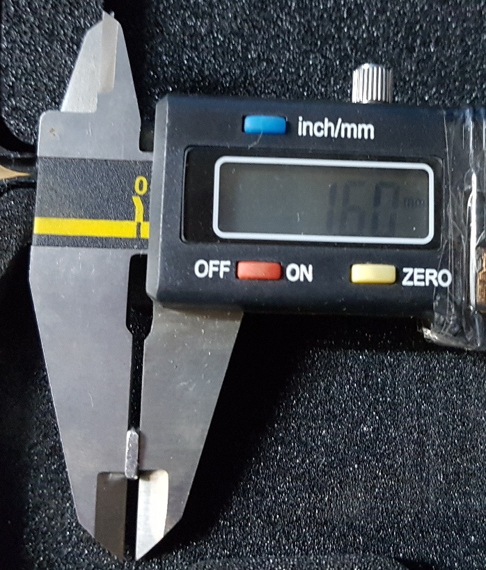

Далее взял винтики у них как раз у шляпок была нужная толщина, потом у винтиков отпилил шляпки и напильником снял заусенцы и так же не много спилил края, что бы они были по ширине не больше держателя лампы, на фото видно. На держателе лампы внизу спилил выступ, что бы было ровно. Потом взял клей и приклеил шляпку винтика к держателю лампы в то место где находился выступ и теперь мы имеем нужный нам выступ для опускания лампы на нужное расстояние. Делал пару фоток до и после.

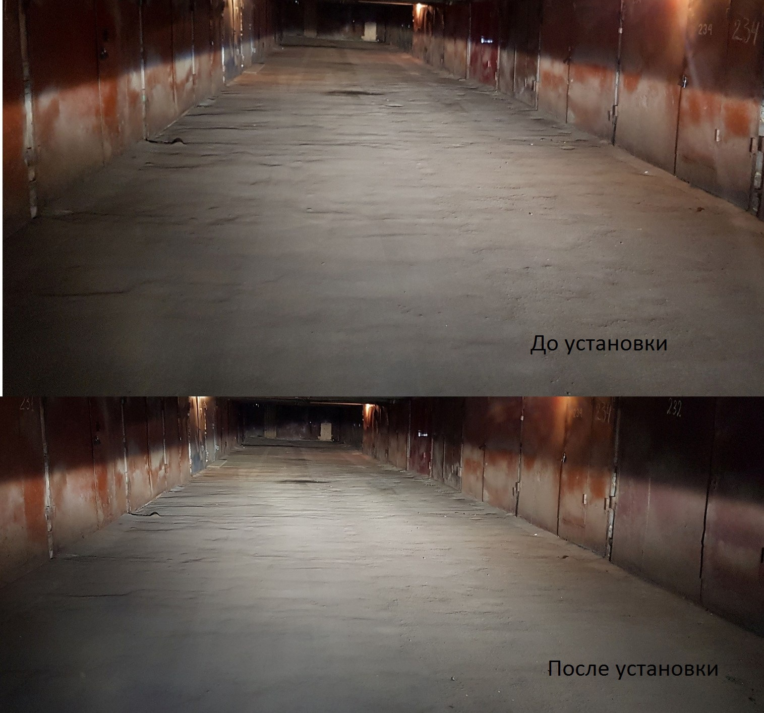

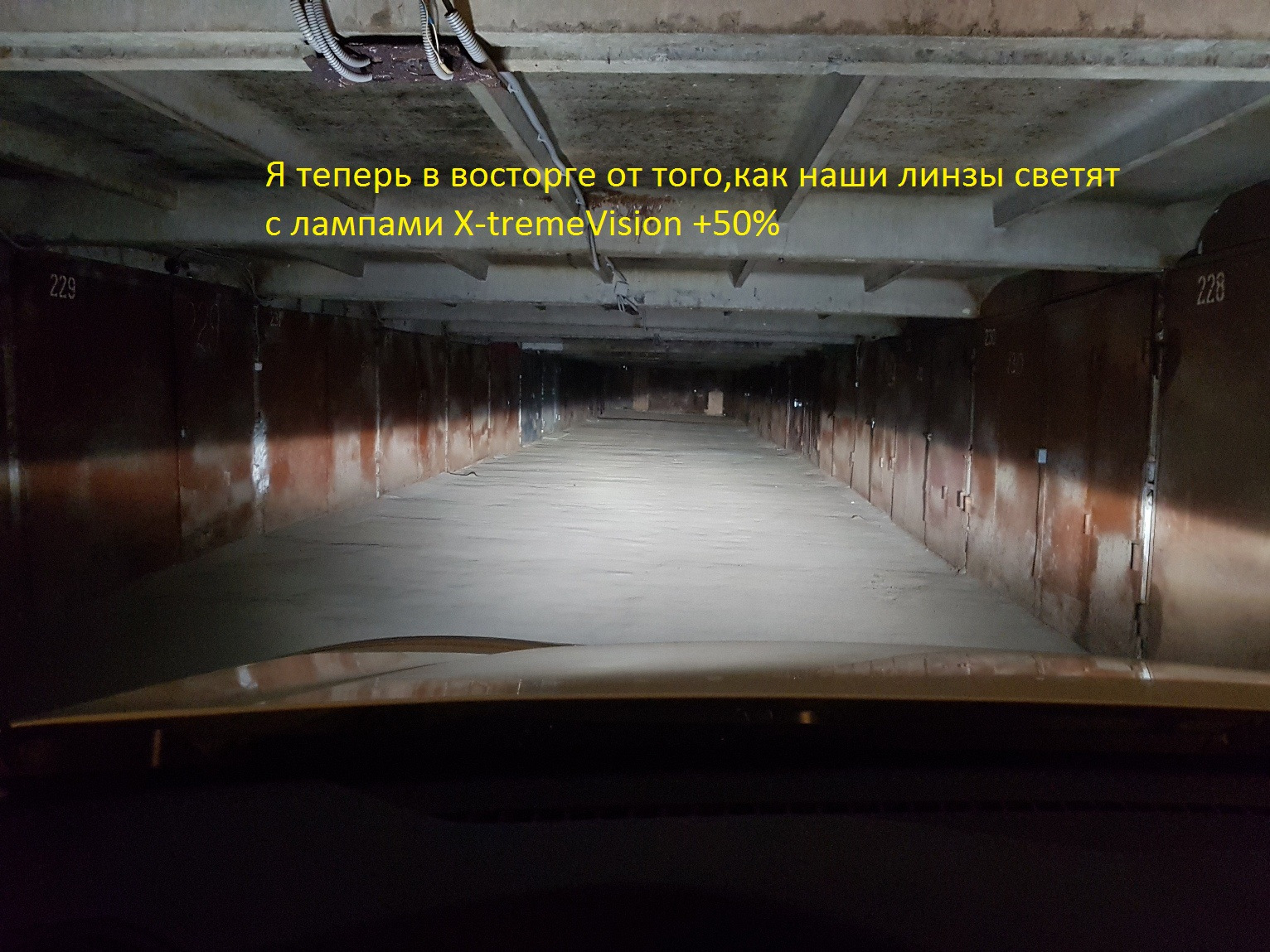

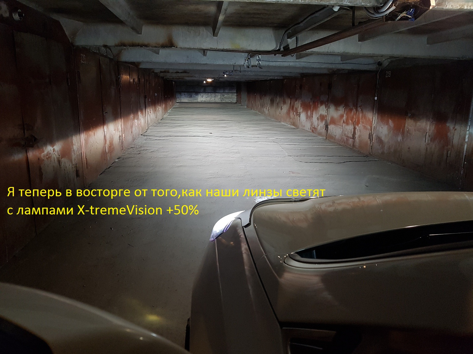

Я теперь в восторге от того, как наши линзы светят с лампами X-tremeVision +50%, теперь света стало на много больше.
Всем удачи на дорогах.

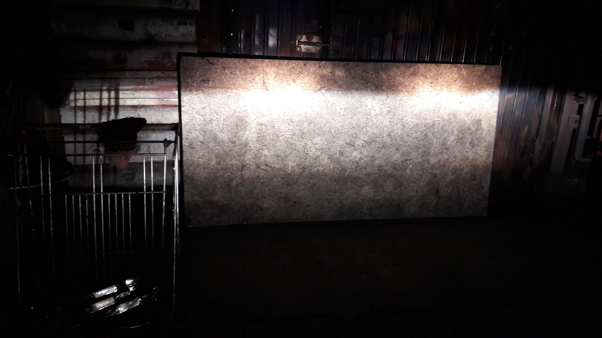

Я правильно понимаю, до не правильно настроена ? и после правильно слева должна быть ниже а справа выше ?
Слева и справа должны быть на одном уровне

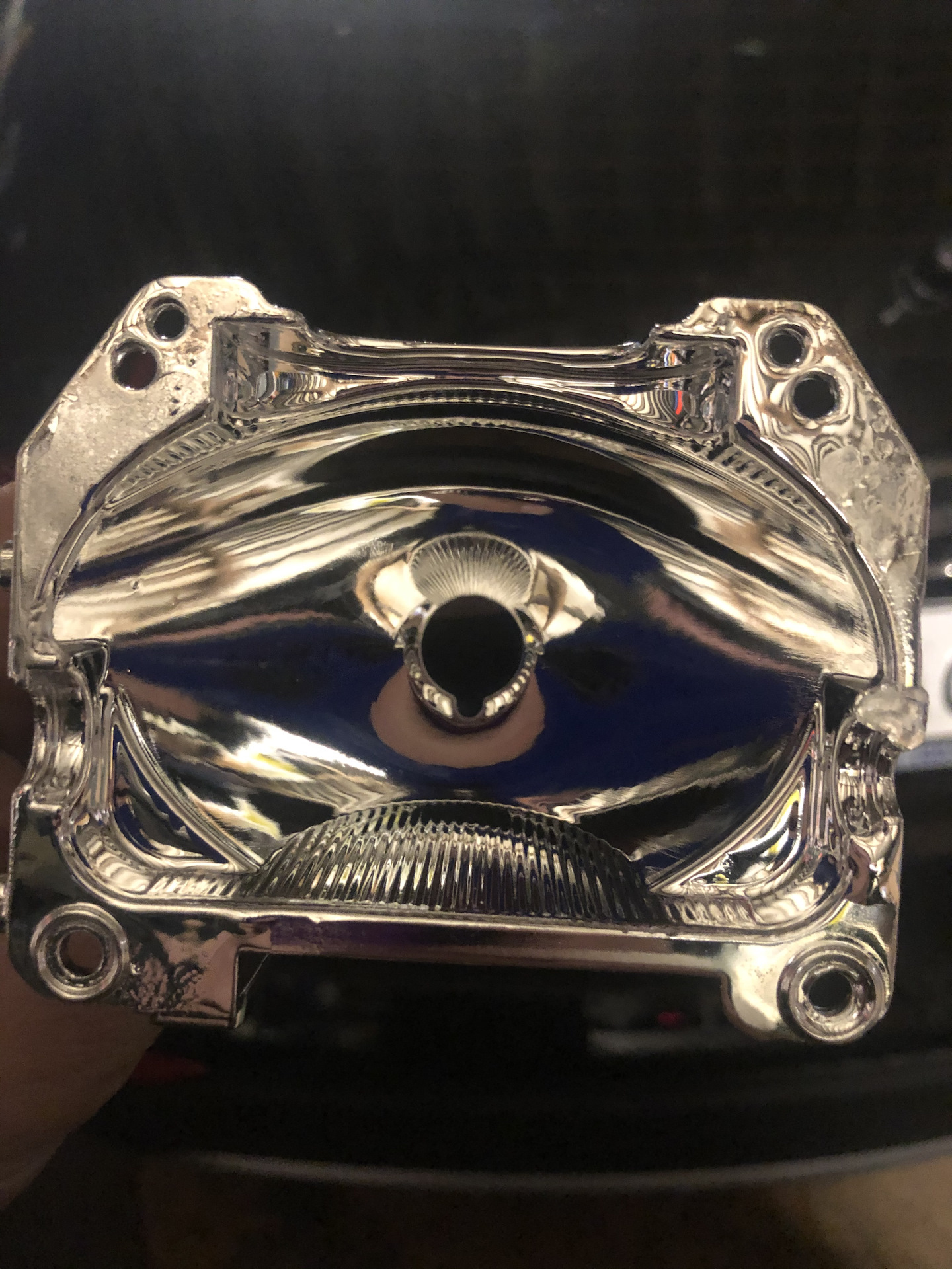

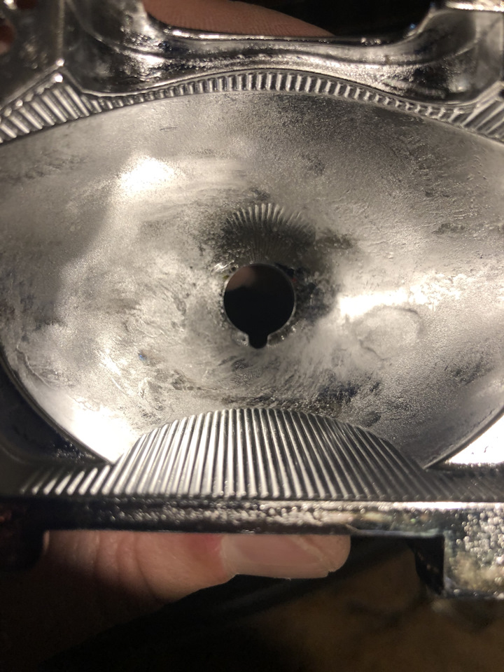

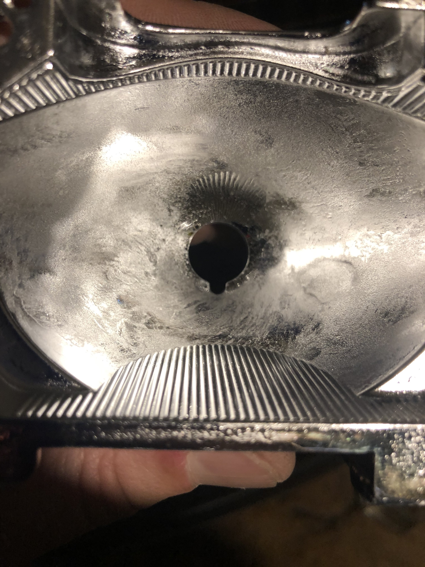

Я себе восстановил отражатели!
Можно узнать как восстановили отражатели?
Prapor5
Привет.
Нет не покупал, так как еще не переделывал фары. Если свет вообще не будет устраивать, то конечно куплю и установлю.
До восстановления
У тебя отражатели пластик или металл
Металл, что-то типо алюминия или дюраль!
У меня по комплектации отражатели один в один как у тебя, хай тек

Могли бы описать процедуру восстановления.
Добрый день! Процедуру снятия отражателя или процедуру самого восстановления отражателя?
Здравствуйте. Восстановление отражателя. Сколько времени уже прошло после восстановления, свет не ухудшился?
Прошло уже пол года, свет не ухудшился
У себя в блоге описали бы всю процедуру. Проблема имеет массовый характер.
ahmed24
Процедуру восстановления отражателя не опишу, делал на заводе! Я только снял сами отражатели и привёз на завод и через 3 дня они готовы! Знаю только что это химическая металлизация ! Все в точности как на заводе изготовители этих линз

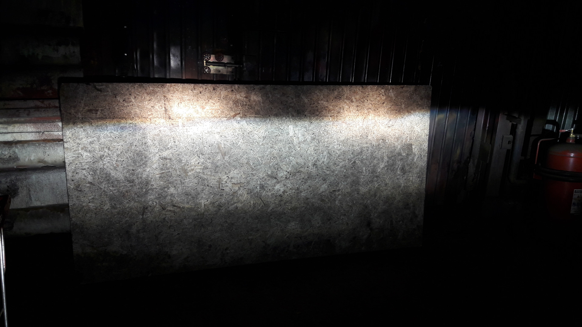

На видео видно как при опускании (оттягивании) лампы опускается световой поток. После приклеивания болтика, фары надо перерегулировать?
Нет не надо. Так же много опускать не надо, а то будет засветка впереди.
А не кажется что засвет какой то получился? Метрах в 20 от авто. А в дали пхуже стало, там холодильник или что) до регулировки четко все видно, равномерно, а после регулировки засвет, а потом света меньше

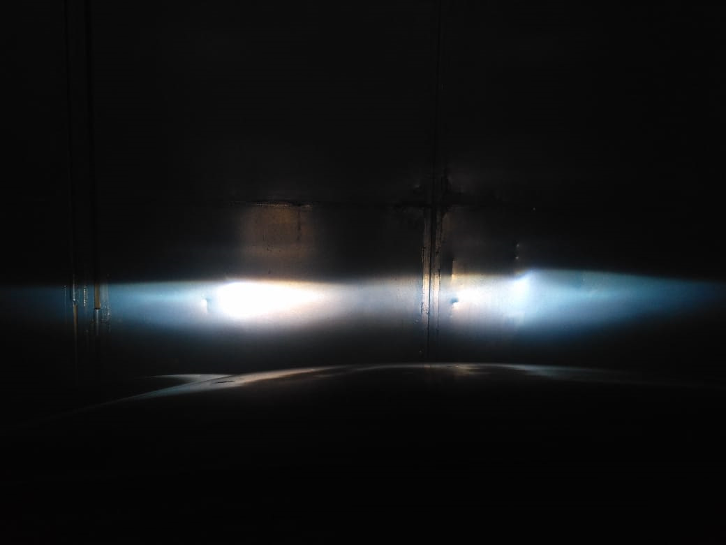

Сегодня пробовал на Санте рестайленговой. Попробовал поднять только левой пучок.

Ну вот свершилось. Сделали. Результат устраивает вполне. Пятна больше нет. Опустили все и вуаля! А теперь решение: берем в автомагазине 2 хомута пластиковых лучше 250…300мм(по1 на каждую фару). Также проволокой ловим заведеный конец хомута для удобства, хомут при этом заранее согните в 2х…3х местах буквой С. Сразу скажу, в случае замены лампы процедуру опускания придется повторить. Но это всего 2мин👍. Далее продеваем его за нижний болт и за колпачок лампы сверху и затягиваем. Затягиваем аккуратно, в принципе пока идет хомут. Притянув колпачок лампы вниз-мы опускаем свет, делать это нужно возле стены, чтоб видно было разницу между фарами. И еще до затяжки отщелкните лампу и пошевелите, тем самым вначале постарайтесь без хомута зафиксировать ее в более нужном низком положении. Фото прилагаю.

Нашёл у себя достаточно этих винтиков, так что если кому надо сделать, то без проблем сделаем. А самое главное перед тем, как делать покажу на ваших фарах, как улучшается световой поток, подземный гараж это хорошо покажет.
Кстати, какой клей? Эпоксидный 5минутный пойдет поди? И еще вопрос, а если, что-нибудь типа отверстия в корпусе нарезать с резьбой и винт регулировочный вставить, чтоб лампы не трогать?
Клей любой какой вам нравится, а так же можно все другие способы.
А самый лучший вариант разборка фар и изготовления другой шторки и её правильная регулировка.

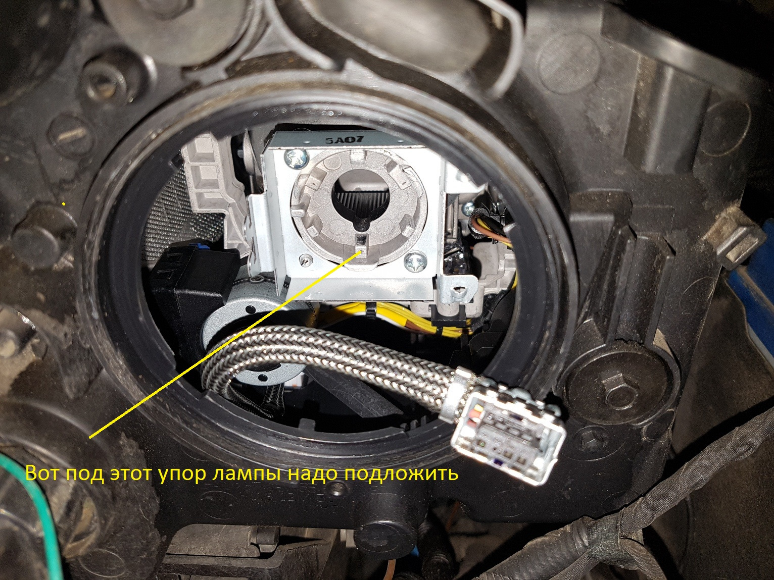

А сколько миллиметров примерно надо на проставку?
Вот смотри чуть выше бортика держателя лампы, а вообще надо смотреть по факту, ведь у всех может быть по разному.
Тоже буду пробовать.
Попробуй сзади лампу возми руками и низ лампы потяни не много на себя, при этом лампа будет наклонятся вниз и смотри на световой пучок.

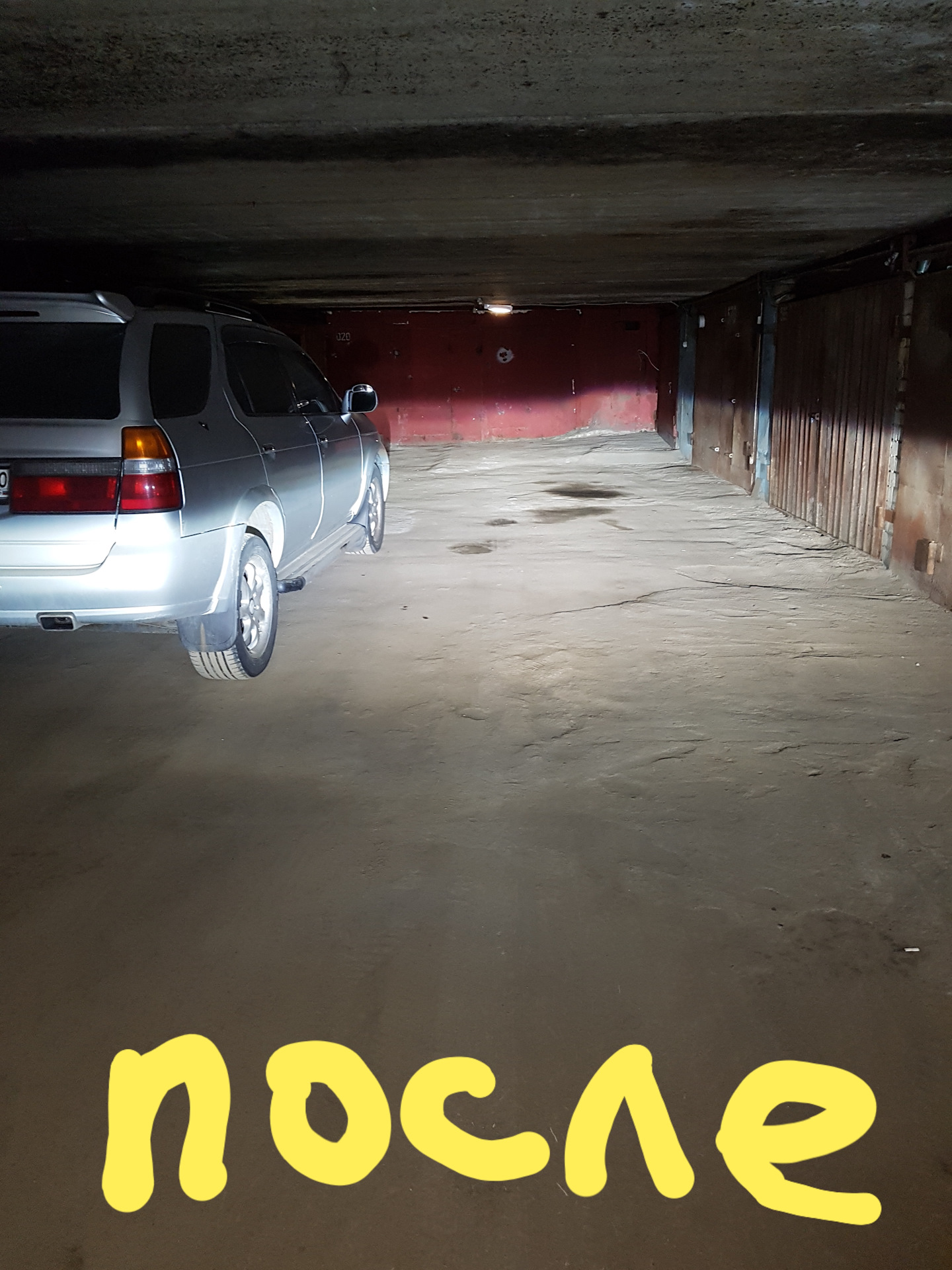

Я сегодня заезжал в гараж и радовался, как же свет улучшился.

И именно в том месте где Сергей нарисовал, возьмите лампу, подвигайте как Сергей на видео, сразу поймете сколько надо.
