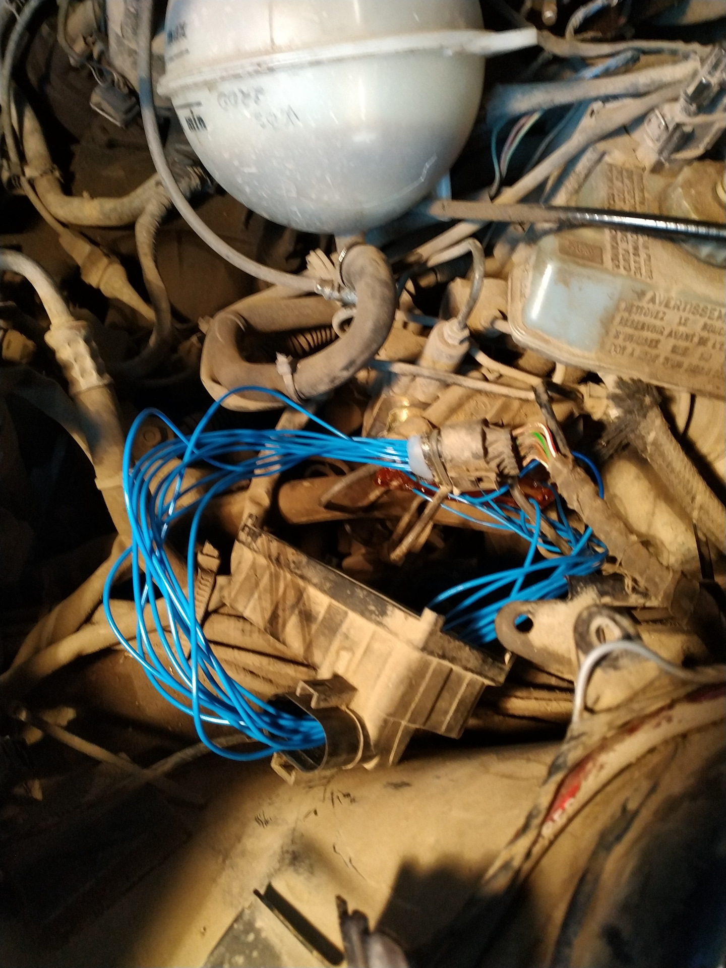

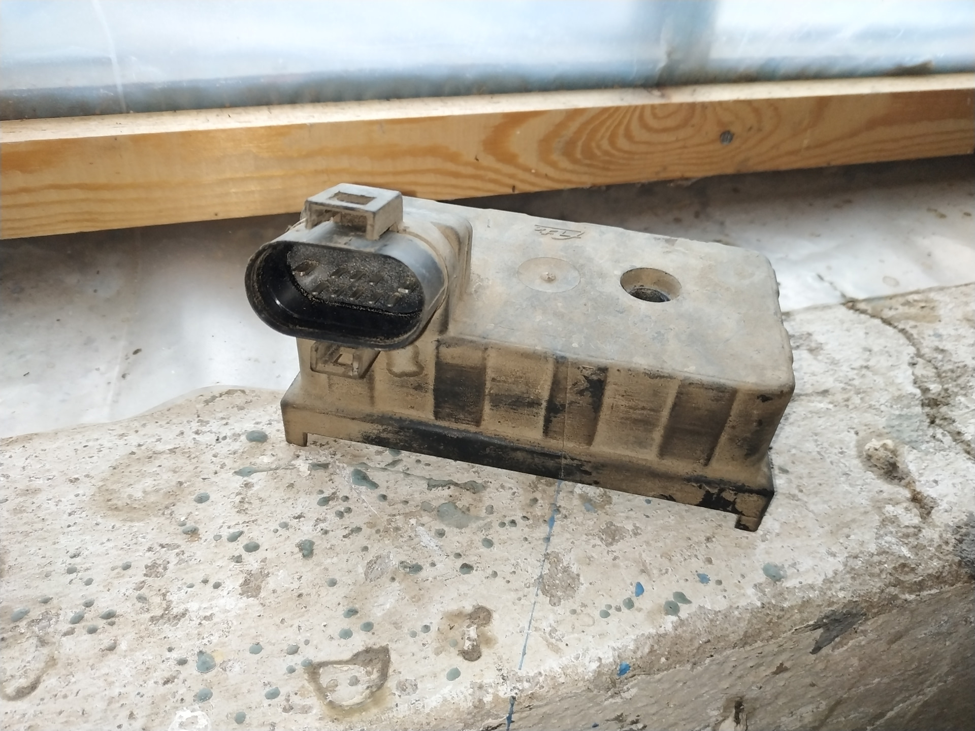

Если смотреть прошлые БЖ у меня, то можно было найти что продавец выпаял лампочки АБС и подушки, шлейф подушки менял
(www.drive2.ru/l/485404972800802914/) но проработав полгода снова порвался, а АБС то работало, то не работало, проверял датчики все в норме, и через диагностику вышла ошибка 00267

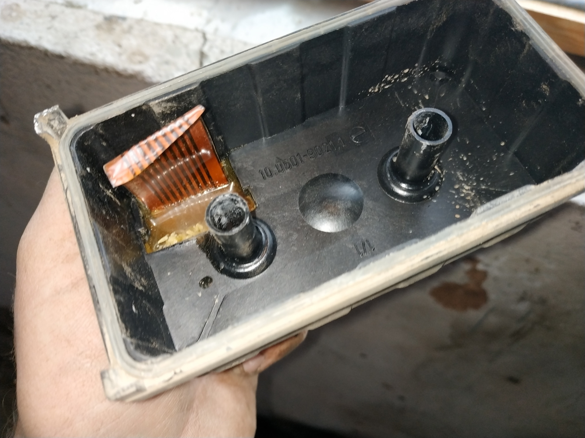

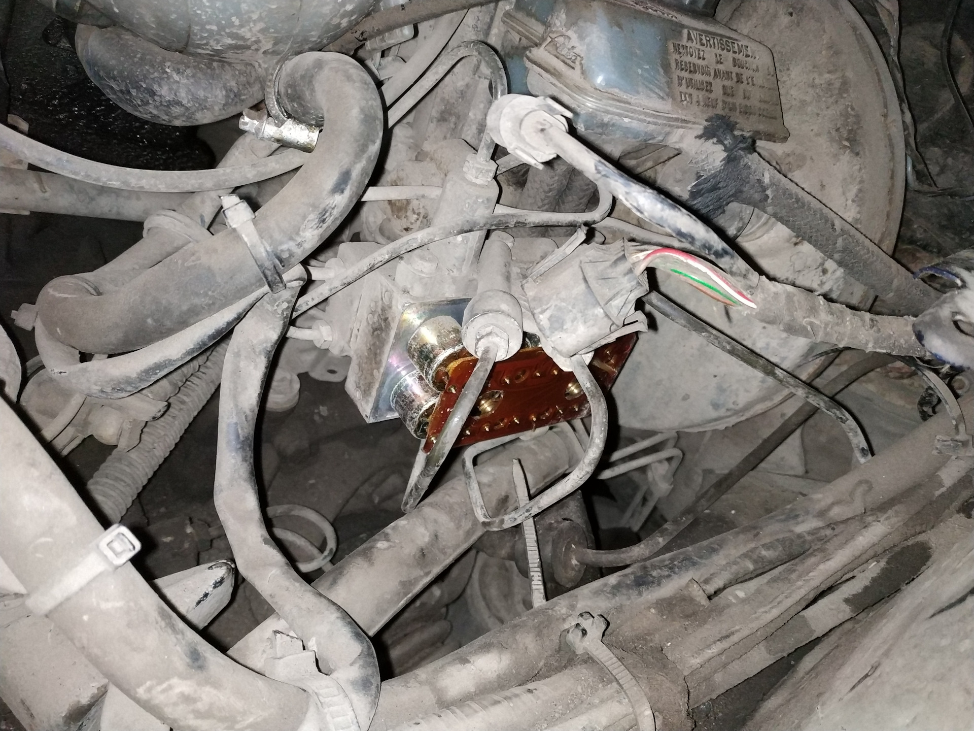

(www.drive2.ru/l/489366788073586787/) поискав в интернете я нашел что необходимо передать шлейф который идёт в гидроблоке. Сам сначала побоялся делать, съездил на сто, на одном зарядили 15к тенге, на другом посоветовали поменять полностью гидроблок. Ну думаю, нахрен вас )))) попробую сделать, хуже наверно не сделаю уже. Все равно не работает же )))) в общем убираем расширительный бачок и бачок омывателя, далее изощряется с трубками которые идут на АБС, дальше открутив крышку шестигранниками и отрезаем шлейф

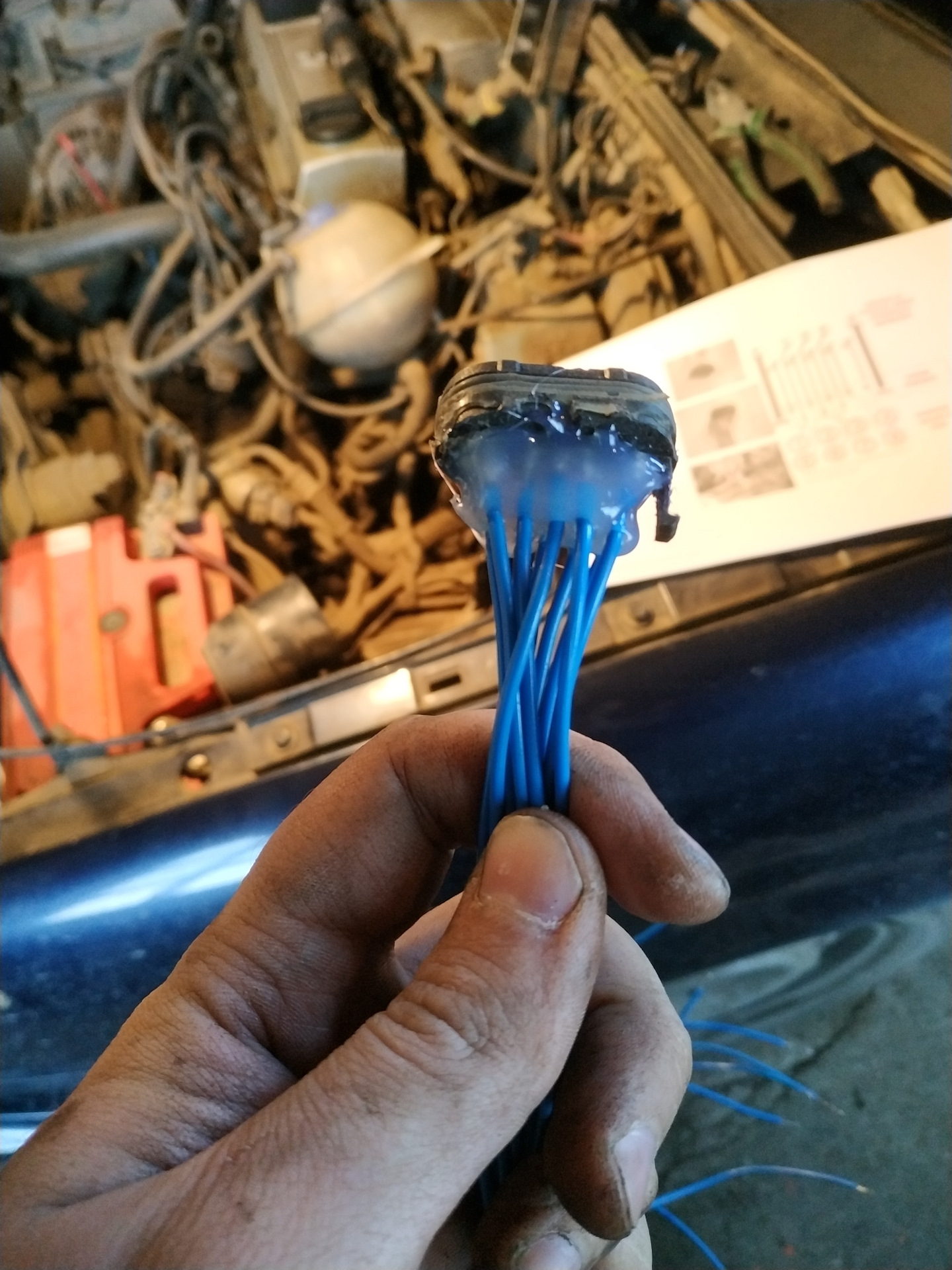

Далее очищаем разъем от немецкого герметика

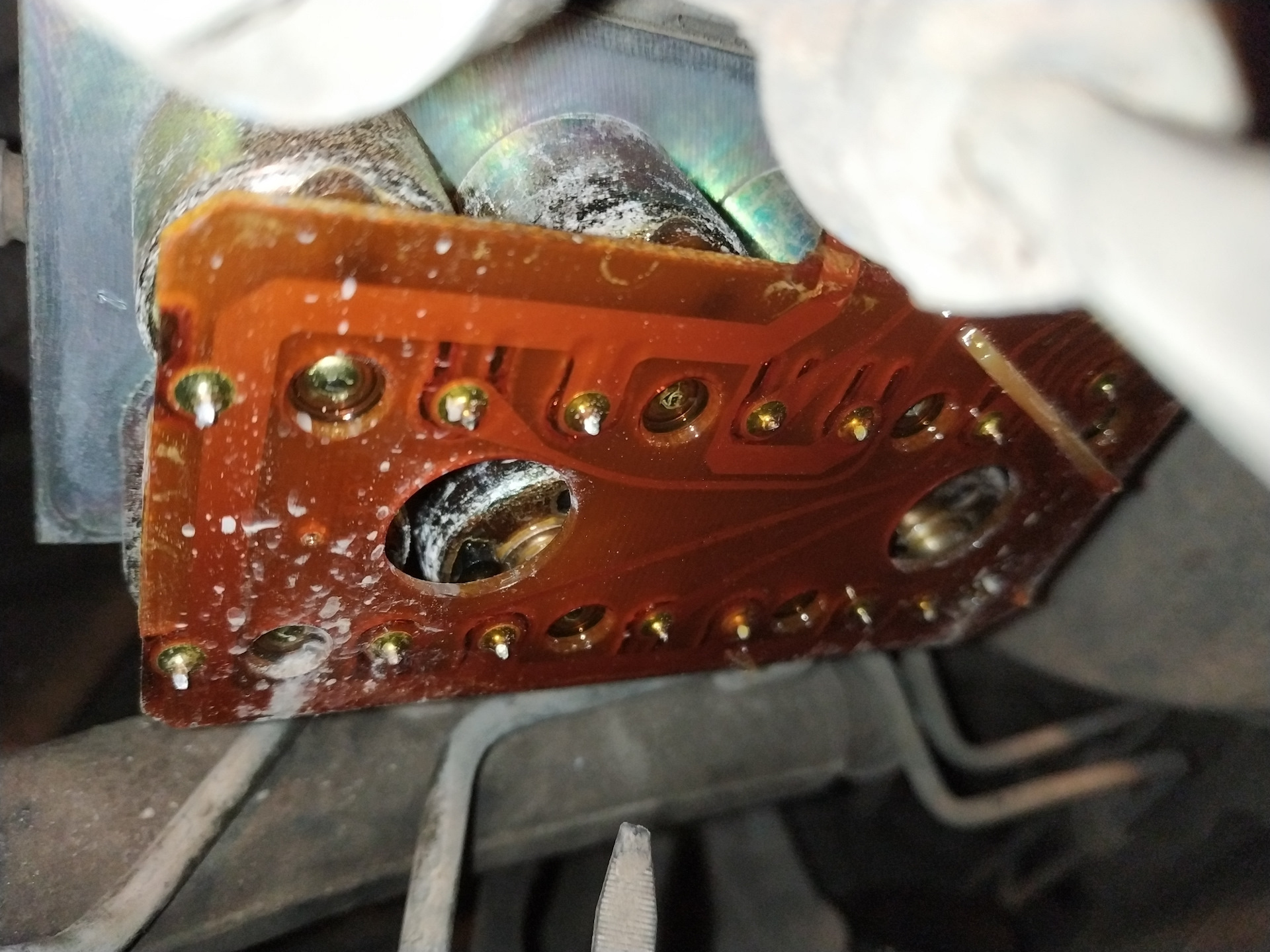

И припаиваем в разъёму по проводу, я решил сделать их длинными, чтобы легче припаивать потом было к гидроблоку, заливаем разъем клеем из пистолета

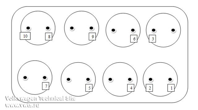

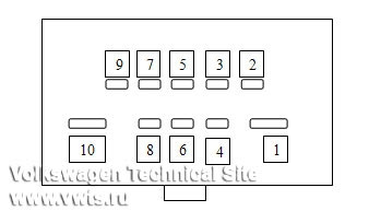

Теперь пользуясь схемами с интернета, вот они
Припаиваем к гидроблоку проводки, слева сверху считается как цифра 10, по схеме
Получилась вот такая длинющая коса
Да все не по фен-шую, и провод синий, и длинная проводка, но мне так было удобнее делать. Точнее не мне а моему помощнику.
Проверил после того как собрал и все отлично, АБС работает, лампочка моргает только при тестировании системы.

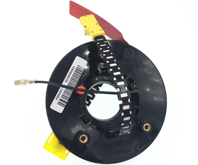

Часть 2, очень короткая. Шлейф руля для подушки, открутил руль, отключил шлейф, поставил шлейф, прикрутил руль ))))
Ссылка на шлейф который купил в этот раз:
Бесплатная доставка 1H0-959-653-E 1H0959653E 665-3510 для VW B4 Passat Corrado Jetta Golf
s.click.aliexpress.com/e/lWrCLEC

Я тоже перепаял, пока полет нормальный
Отлично, спасибо за инфу, отмечу в избранное, так как сам имею проблемы с абс
Проверь мультиметром датчики на колесах, на диагностику съезди, вдруг всем то другом проблема. Но я так понимаю со шлейфом это у многих проблема
Да я пока понятия не имею что с ним, машину купил с таким абс, а до этого все авто были без абс, как их проверить мультиметром и что они должны говорить?
сопротивление датчиков в районе 1кОм
дальше берешь комп и смотришь какие ошибки
если там написано что-то типо "…клапан…", то это то, о чем данная запись)
Хорошая работа, Сергей а если опять порвется лента?Я бы польский взял Roers-Parts RP1H0959653E.
Всетаки узел ответственный.
Кстати решетка в продаже, установил на свой белый цвет, не смотрится.Я ее всю отреставрировал.
А если порвётся то уже буду думать над запчастей по лучше, а из Китая меня заинтересовала все таки цена меньшая в шесть раз. Насчёт решетки все таки интересное предложение)) но давайте цену чуть понизим?))))
