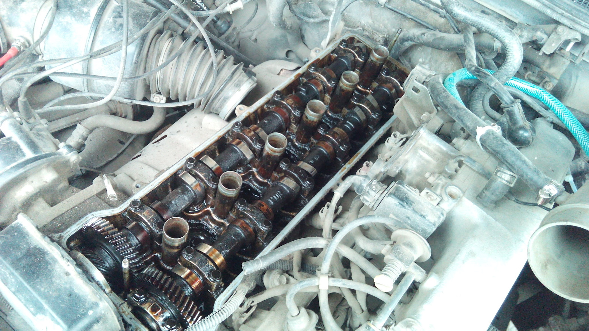

А вот когда я увидел состояние под клапанной крышкой, у меня нервно задергался глаз и зашевелились волоса на заднице! И это после уже двух замен масла — сразу после покупки, и потом еще через тысяч шесть… Оба раза перед заменой мягкую промывку ХайГировскую лил. Нет, я видел в БЖ у прошлого владельца фото головки без крышки, конечно. Но я надеялся что отмоется лучше — видно, что начинает отмываться, местами уже виден светлый металл. Но, гребаный насос, сколько же там еще отложений! Видимо все-таки придется призывать великий и могучий Димексид, потому что ведь в блоке то же самое. И на кольцах. И на маслонасосе. И вообще везде. А я хотел Чайзера димексидить, ему масло как раз пора менять. А в краун залит дорогущий Мотюль 0w40, и на нем еще и трех тысяч не отходил… Меня эта засранная ГБЦ будет теперь преследовать в кошмарах! Плюхну-ка я, наверное, мягкую промывку в Краун на постоянку, пусть растворяет потихоньку.
Так же оценили состояние ремня ГРМ, и оно тоже не особо радует, не позднее весны нужно будет его менять — стали появляться микротрещинки. Их очень мало пока, и сами они не длиннее 2 мм, только только начали появляться. Конечно не порвет, не гонка, но при первой возможности я его заменю.

Засран конечно здорово :(
Старый хозяин долго ездил на газпромовском, оно в кокс превратилось
Меня удивляет откуда в нем вообще компрессия при таком коксе. Он ведь действительно неплохо тянет. Очень хороший мотор, живучий!
А компрессия масляная. У меня вообще была 16 на старом моторе.
