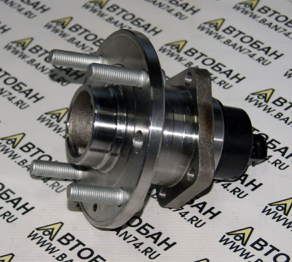

Всем добра. Загудел левый ступечный подшипник. Кто что может посоветовать какой фирмы заказывать и где с бюджетом пока напряжонка а менять ножно. Заранее спасибо
Насколько я знаю, меняется ступица в сборе, отдельно подшипники не меняются. Сам собираюсь правую менять. Буду брать Koyo 3DACF041D-3DR. 43550-42010 4,5 тыс. руб.

Сейчас койо идёт под номером 3DACF041D-3JR-AM

Ставил Koyo, он же идёт в оригинале, тока дороже, номер есть в бж
А на какой скорости
От 40.50 начинает выть
Как точно определить какая шумит по езде не поймешь
По освальту на шипах было не понятно а сегодня снега навалило окно открыл и вой с под колеса слышно
Ну это я в курсе. А koyo это не орегинал?
Его и ставят на конвеере.
Koyo это оригинал. Ещё можно SKF, SNR.
Тоже самое на скорости60-80 подшумливоет сегодня приценивался койо 3780 говорят что неплохая
