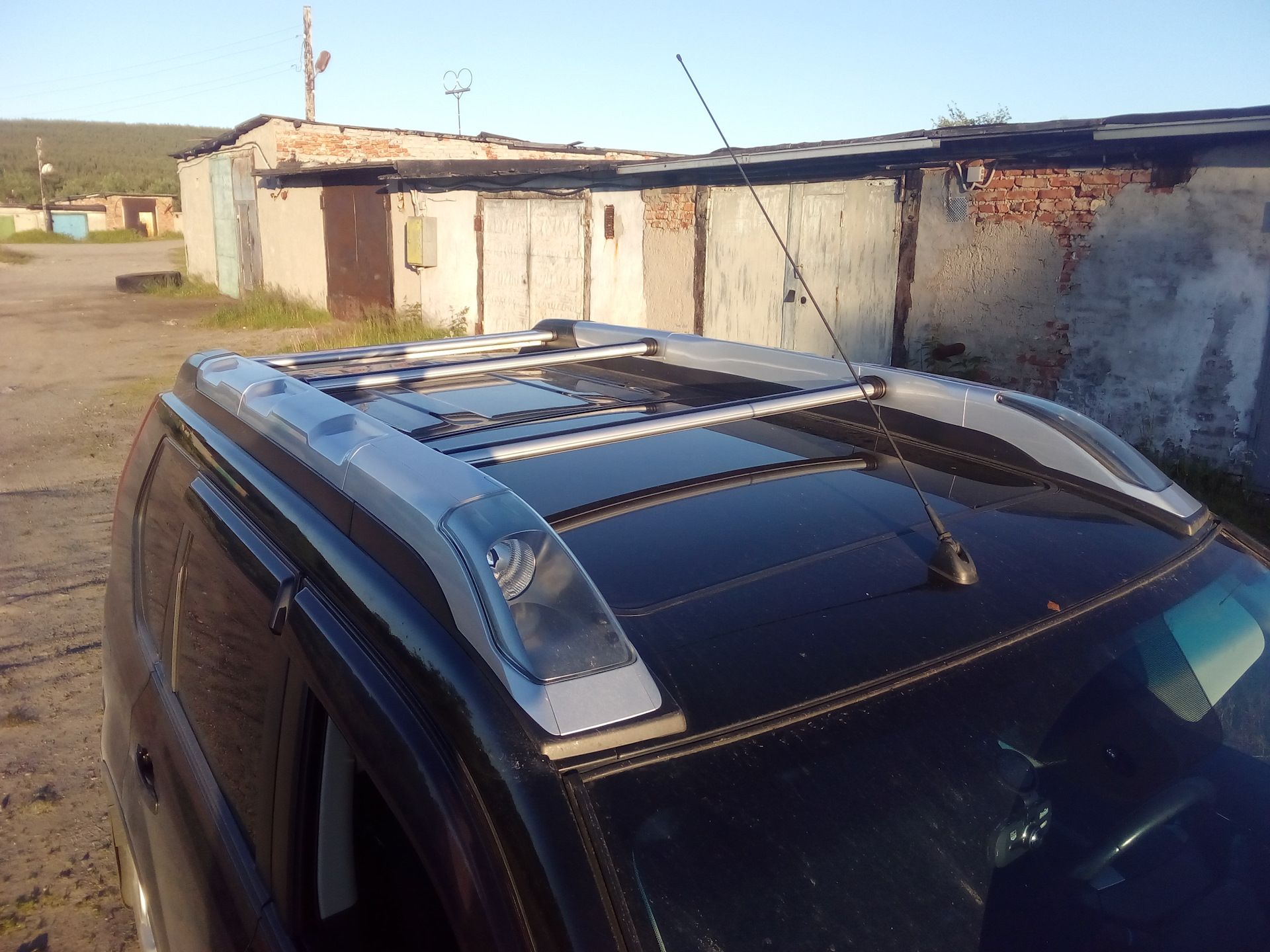

Еще одна из проблем которая раздражала- плохой приём радио. Начитавшись форумов купил активную антенну, алко длинна штыря по моему 40 см. Существующую сразу отрезать не стал, снял накладку и магнитолу подключил новую антенну и о чудо, звук чище. Но на следующий день предстояла поездка, а заниматься разборкой потолка не хотелось, продолжил эксперимент, снял родной штырь антенны и заменил от приобретённой, приём стал заметно лучше чем со штатной. Во время поездки радио, на знакомом маршруте, не исчезало ни где. Значит длинна имеет значение. Ну а на форумах писали что отказывает встроенный усилитель, значить теперь есть запасной.

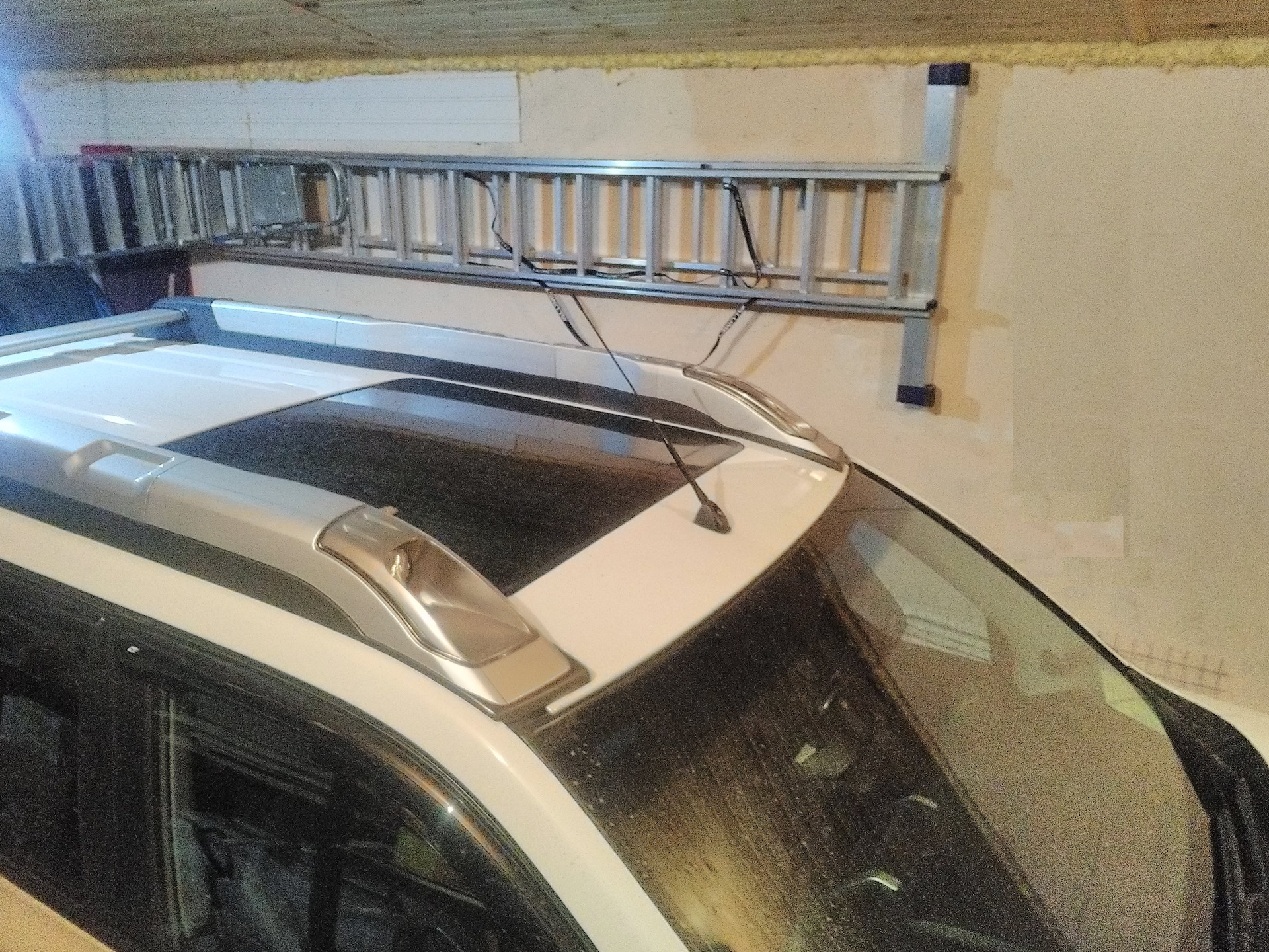

Поставил "удочку" Asam 07445. Радио стало ловить процентов на 30-40 лучше, чем со штатным штырём.
А можно поподробнее.что за антена, фирма и т.д.
Ставил, в своё время, от Nissan Cabstar. В разы лучше приём стал, но и длинна у не примерно 50 см.
Себе поставил антенну (штырь) от кашкая — не помогло…
Просто штырь заменил.
