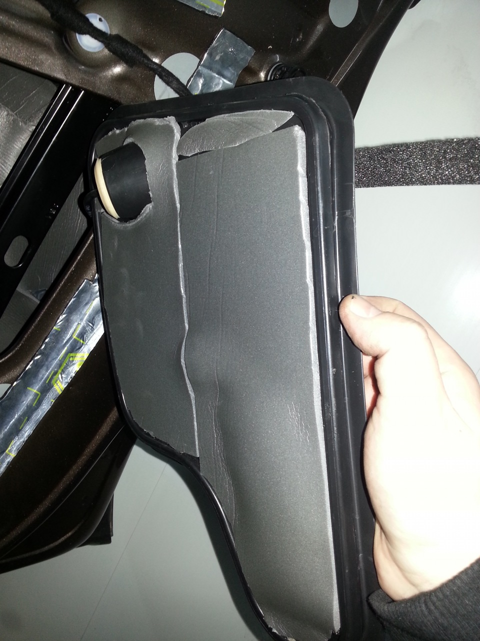

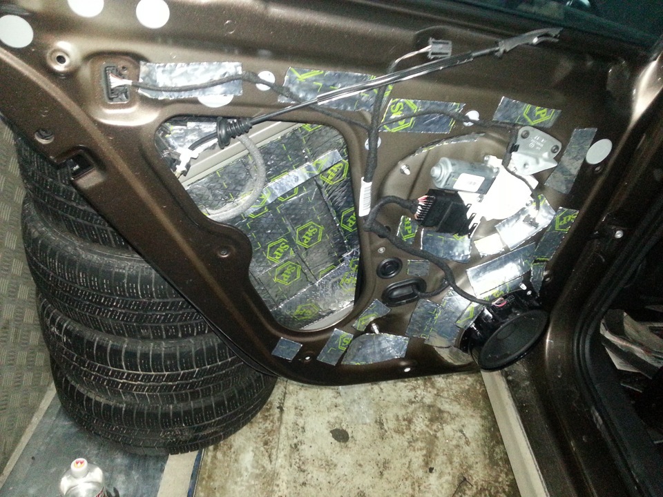

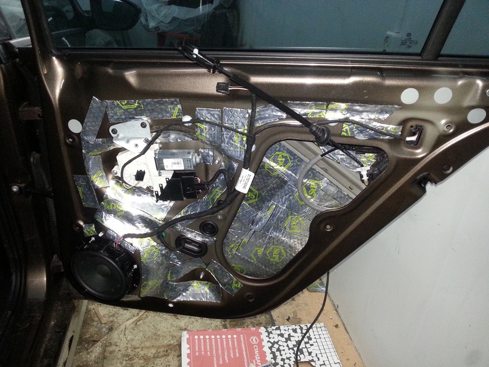

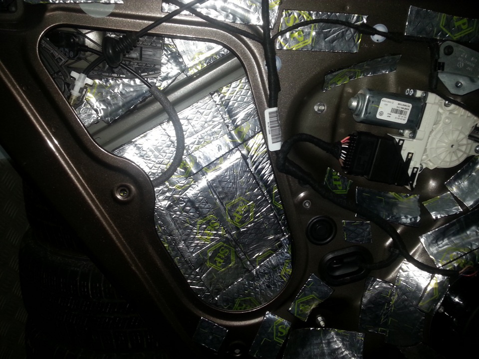

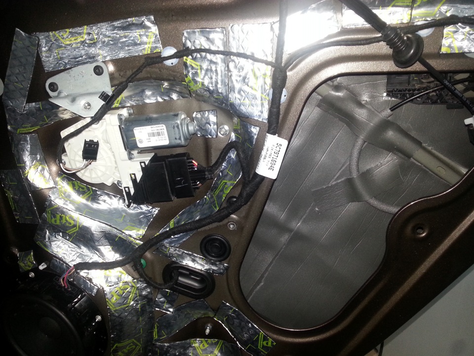

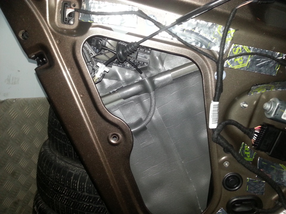

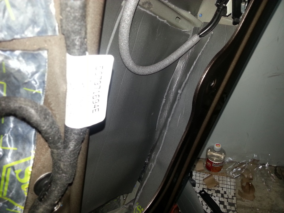

В связи с тем, что в Джетте двери можно сказать "Картонные" решил их полностью обесшумить. Начитавшись в инете статей, приобрел 5 листов STP Gold и 5 метров Сплена. В результате работы 2 дней с 12 до 17 часов заклеил полностью все двери. Сплен клеил в 2 слоя. Результатом полностью доволен. Каждая дверь прибавила в весе около 1,5 кг. (может и больше). Закрываются двери немного поинтереснее, с отсутствием "звука пустоты". Музыка тоже изменилась в лучшую сторону — прибавились басы. Ну и сами двери снаружи при простукивании не издают звук голого метала — теперь как будто по дереву стучишь. В машине стало немного тише. Одним словом доволен полностью. Теперь буду планировать шумоизоляцию арок.
Сразу уточню, наверное при создании данного автомобиля конструкторы не рассчитывали на то, что некоторым, его шумоизоляция не понравится. Поэтому они не стали создавать условия для нормального выполнения такого рода работ. Проклеивать материал на передних дверях — это просто извращение. Нормально никуда не дотянуться. Задние двери еще кое-как. Кстати, колонки не на шуруках, а на заклепках. Так что за два дня все руки изрезал. Некоторые наверное будут думать, что можно это в перчатках делать, но не тут то было, так как в перчатке рука в полость двери вообще не залезет. Но если у вас маленькие ручки (и длинные) то можно попробовать.

вот смотри. стп 2мм я покупал со скидкой около 200 рублей лист. сколько стоил сплен уже не помню, но не дорого. обшивка дверей снимается тяжело. сначала нужно открутить 4 болта, затем начинаешь снимать клипсы — сначала нижний угол и от него дальше. клипсы сидят очень крепко. желательно приготовь запасные клипсы, так как некоторые могут сломаться.
А есть номерок клипс?
К сожалению номера не знаю. Я снимал одну обшивку и ехал с клипсой в магазин.
а как снять блок клавиш и подлокотник?
чтобы снять блок клавиш — поддеваешь его с одной стороны (со стороны подлокотника) и он снимается (нужно тянуть аккуратно вверх). А сам подлокотник или выпаивается или высверливается

и грейте феном шумку, она приятнее прилипает, и изначально обезжирте спиртом или еще чем нибудь
или Уайт спиритом
у меня теплый), . для простоты установки шумки советую снимать еще и стеклоподьемник, он легко снимается, так же советую высверлить колонку, заклепочник стоит копейки так же как и сами клепки, всегда пригодится потом в дальнейшем… отсутствие стеклоподьемника и колонки очень сильно упрощает работу при проклеивании СТП
+100500 но если честно побоялся я снимать стеклоподьемник и колонку, думал что назад все не соберу. вероятность для этого сильно большая.
Молодец! А я решил заморочиться по весне, когда тепло будет! У тебя, как я понял, теплый гараж, так?
да, гараж теплый. на улице хоть +8 но стп не приклеется нормально, нужно обязательно греть. так что или теплый гараж или ждать теплой погоды
