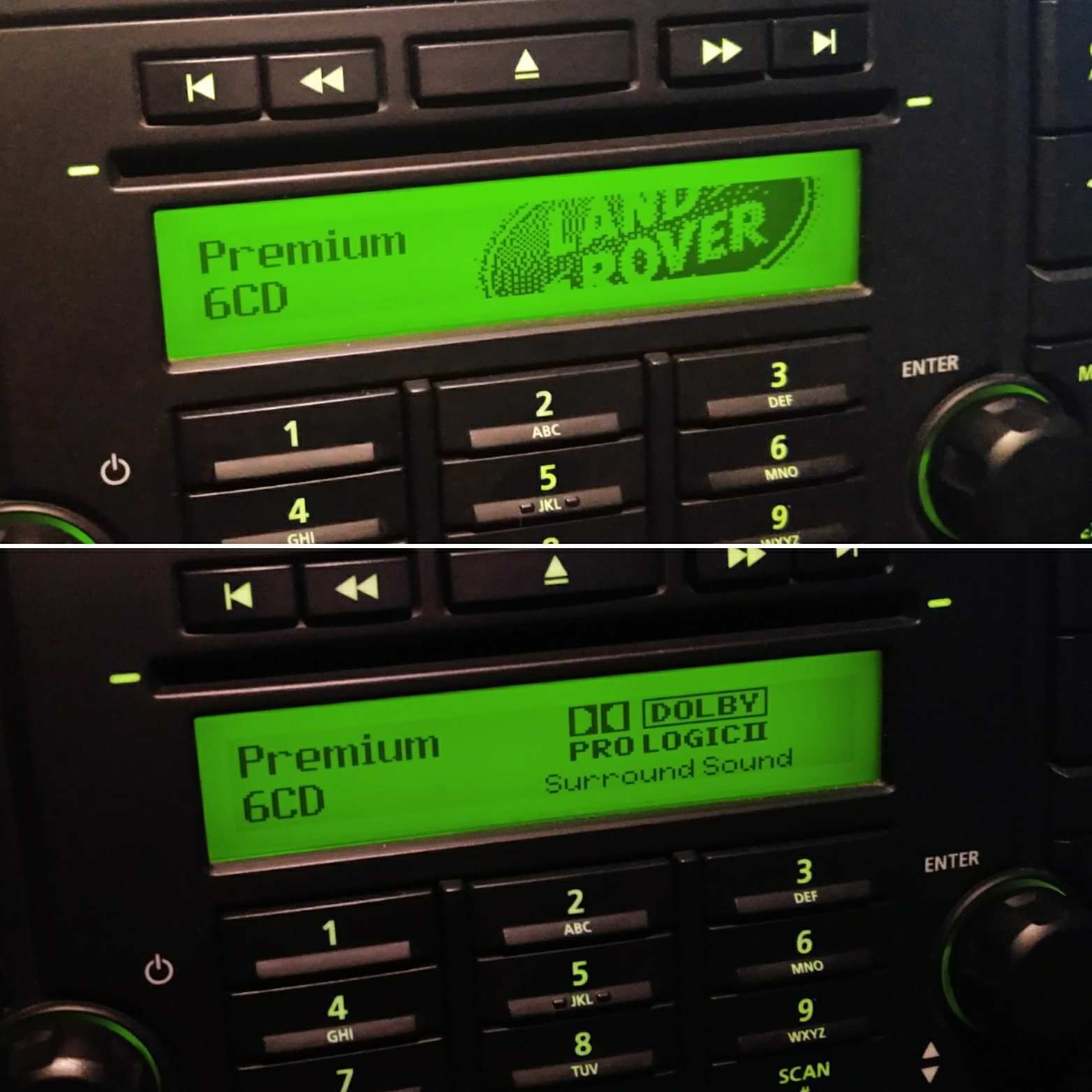

Запись будет о том где прописать усь DD в SDD.
Ну и что бы по итогу появились вот такие надписи

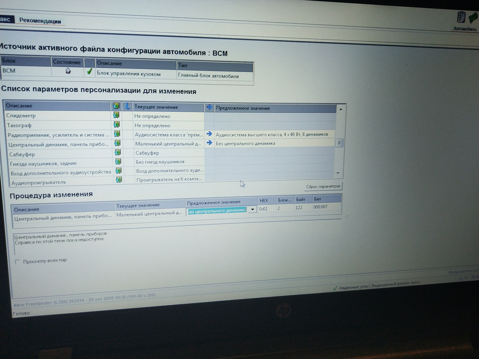

Кто знает тот зайдет, процесс описывать не буду, далее видим на фото необходимые нам параметры. Для прописки уся DD нужно поменять всего три! параметра.
1. Радиоприемник. Усилитель…
2. Центральный динамик, панель…
3. Сабвуфер.

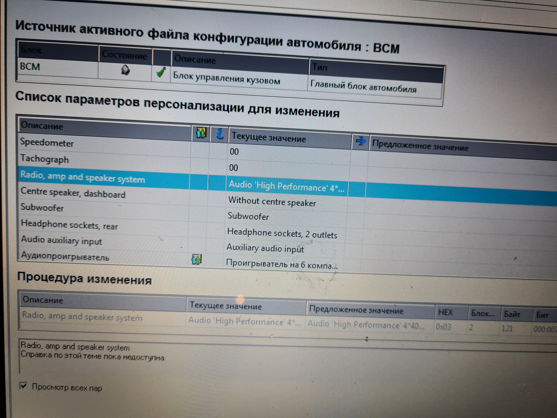

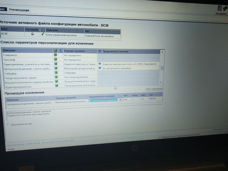

~В первом параметре:
Было — аудио система высшего класса 4 х 40 Вт, 8 динамиков.
Стало — аудиосистема класса 'премиум' 4х130 Вт, 12 динамиков. (Но! В версии sdd 153 переведено именно так, в более старых версиях sdd премиум написано было 4х70Вт., Главное нужно выбрать тот премиум что идёт третий сверху в выпадающем меню)
~Во втором параметре:
Было — без центрального динамика.
Стало — маленький центральный динамик.
~В третьем пункте т.к у меня уже был сабвуфер с завода в комплектации HSE то я и ни чего не менял, если бы его не было то нужно было бы тут выбрать пункт "сабвуфер".
ВСЕ! Больше ни где ничего менять не нужно, все эти три пункта рядом!
Вас могут смутить ещё пункты типа "мультимедийная система" у меня было: "не определено" там тоже можно найти премиум, но тут менять НЕ НУЖНО!
Ещё может смутить пункт "количество динамиков" тут тоже менять НЕ НУЖНО!
Следующая запись будет видео как играл до этого CD усь и как играет DD.
