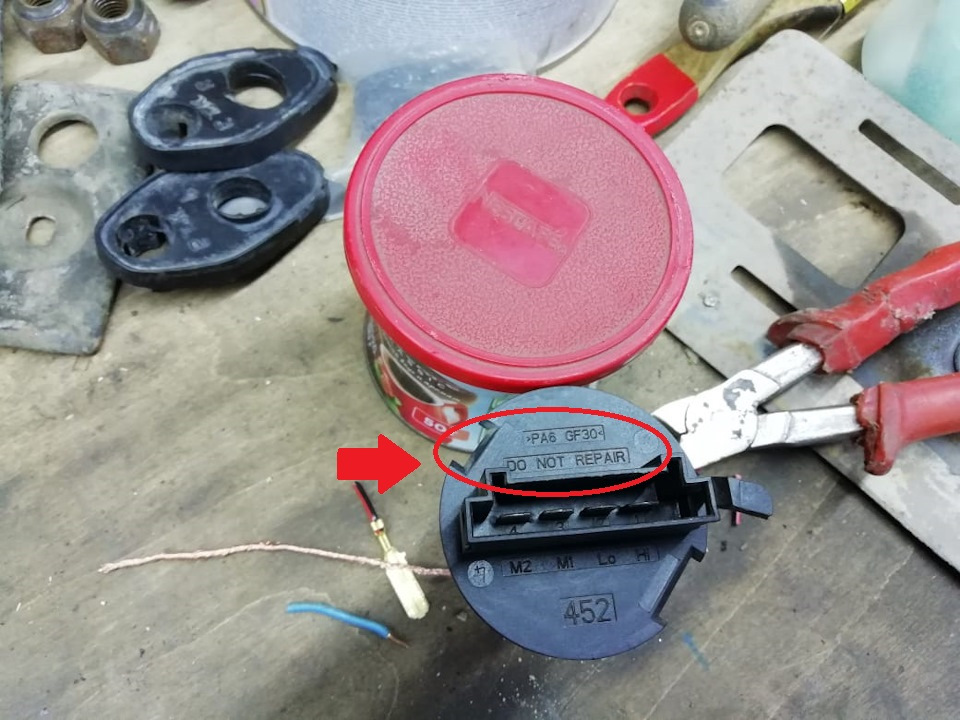

Миха, говорит, — "Снимай реостат". Снял сию хреновину, снимается легко когда разберешься как! Там надо защелку поддеть отверткой и повернуть по часовой стрелке и он выскочит, конечно предварительно отключив фишку контактов.

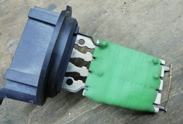

Оказывается в этих штуковинах перегорает термосопротивление, и я не стал исключением! Вырезав лишнюю деталь была припаяна перемычка и все инсталлировано в обратном направлении.
Все режимы моторчика печки вновь стали работать!
А вот сейчас ВНИМАНИЕ ВОПРОС!
На что может повлиять замена термосопротивления на перемычку (имеется в виду в плане безопасности)?
Можно ли так эксплуатировать реостат?
P.S. Новый реостат уже заказан 1800 руб. на запас! ИЛИ на запас лучше оставить с перемычкой?

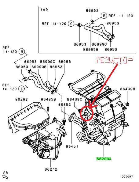

Добрый день. Не можем найти реостат. Подскажите, пожалуйста, подробнее, где эту фигню найти. Кузов Z25A, двиг. 4G19, прулька. Печка работает только на 4 скорости. Может кто подскажет ещё, какая точно маркировка должна быть у термосопротивления?

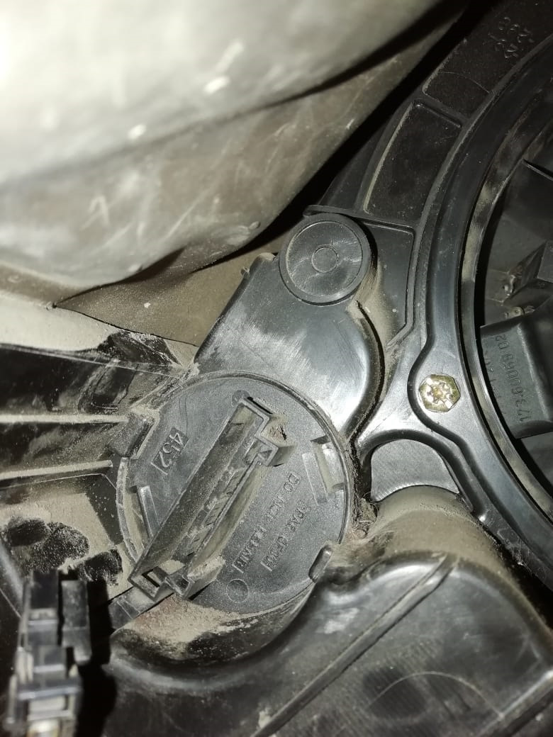

У меня был европеец. Данная деталь находилась нод панелью со стороны водителя — где печка. Если на пруле и европе они одинаковые, то у меня остался новый в упаковке, не успел заменить.
Нашли, посмотрев на схеме. На прульке (Z25A) он со стороны пассажира. Хрен достанешь его, откручивать не удобно. Держится на 2 саморезах. Потратили на ремонт 2 часа (5 мин припаивали, остальное время откручивали-прикручивали)

На ЕВРОПЕ не такой, крышка круглая и держится на защелке.
С какой стороны залазить: от водителя или пассажира?
Со стороны водителя.

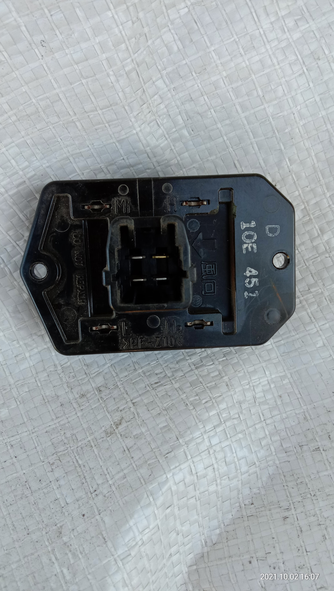

А можно фото детали?
Есть в таком корпусе термо предохранитель и термо реле. И функции разные у них.
Нужно фото, что за надписи на ней.

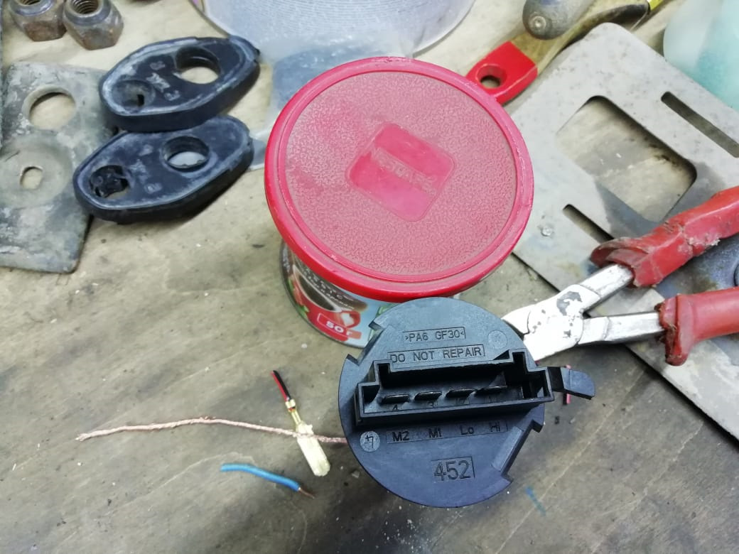

Плохо видно маркировку, прочитал под лупой:
152KR
C1202
Странная маркировка. Ни чего по ней не понятно. Обычно указывают ток и температуру. К примеру: 20А 180С.
Скорее всего стоит одноразовый предохранитель. Цена у него 25 — 35 р.
А производителю не выгодно ставить самовосстановливающийся предохранитель, тогда не будут покупать блок как запчасть.

само интересное это надпись на детали ( не вастонавливать/ ремонтировать ) 😆😆😆
Это Россия! Тут все ремонтируется и восстанавливается! =)))
Тем более по русски ни слова про это нет!
Ну дак в чем проблема?)
Термопредохранитель продается в радиодеталях. По маркировке подберете по температуре срабатывания. Припаять не получится, надо будет зажимать.
Ну а безопасность сам суди, перегреется, поплавит пластик, может и до проводов доберется. В общем хорошего мало)
Эксплуатировать можно, но до магазина радиотоваров и обратно)))

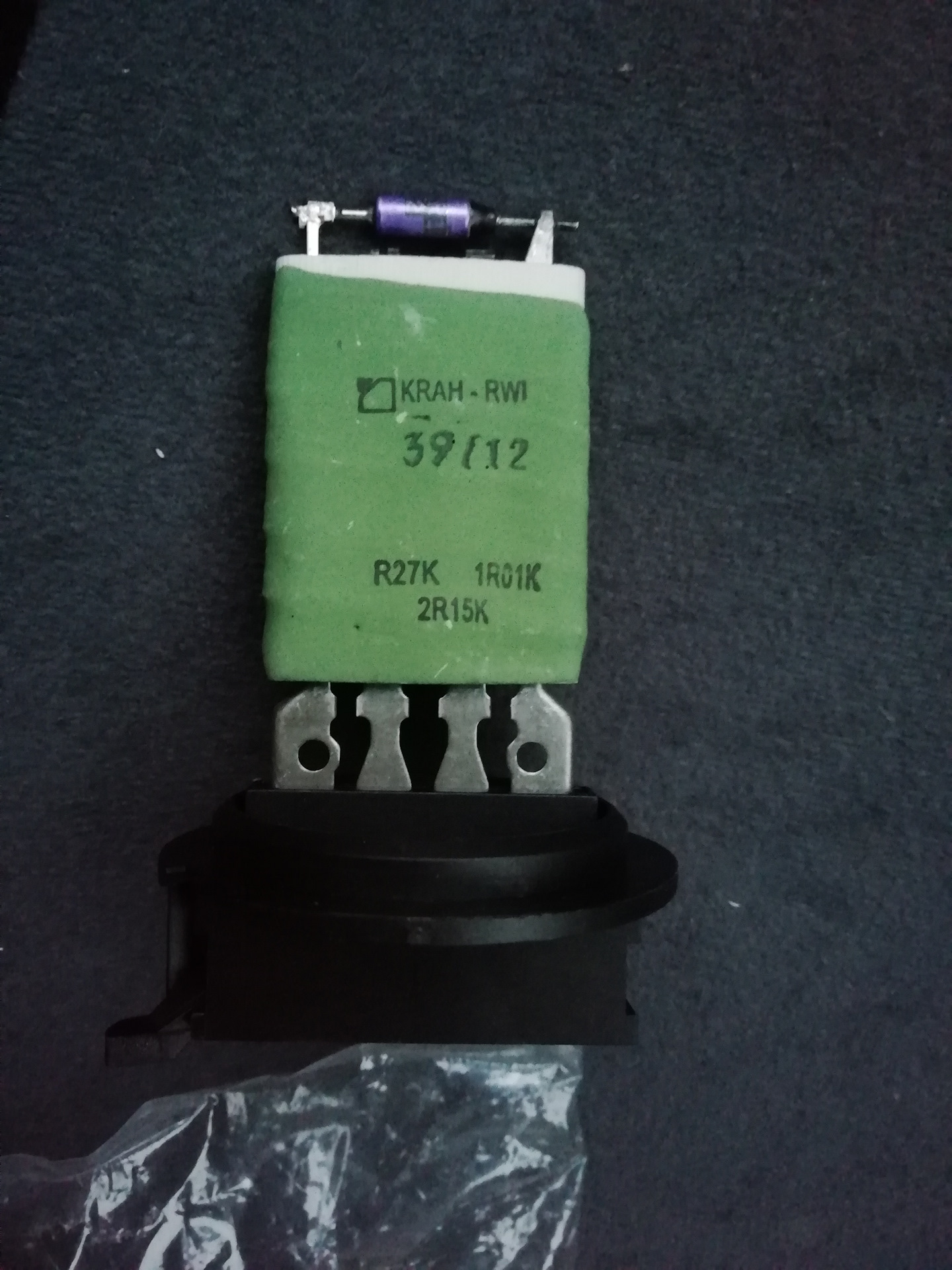

А не проще было заказать/купить сопротивление? думаю, в любом магазине радиодеталей их валом.
Это не сопротивление, а термопредохранитель сдох.

Да да можно ж было просто сопротивление заменить!не думаю что оно какое то прям хитрое!)

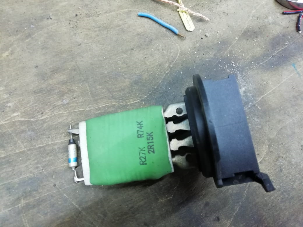

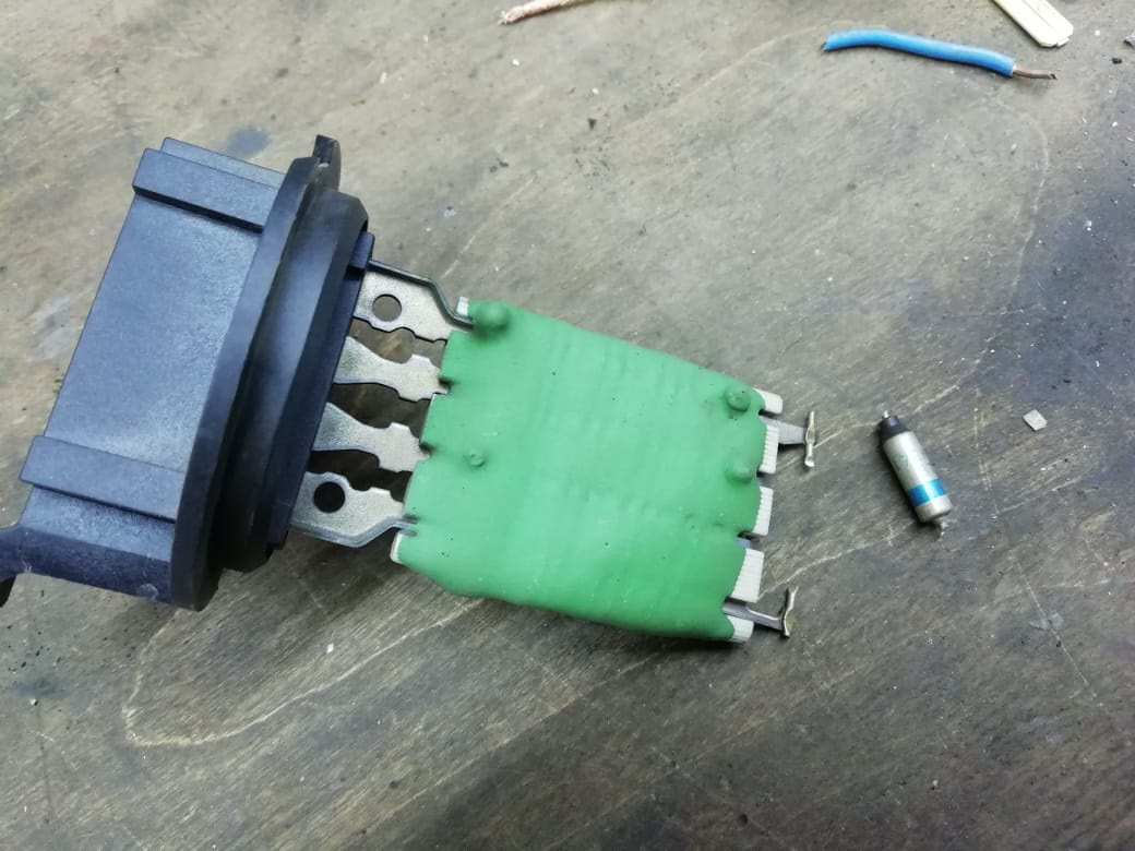

Оно прям хитрое, все 3 в одном корпусе! Но если заморочится, то можно скулибничать… Знать бы только номинал…
Кулибничать наше всё)
Эт точно!
Mike-mouse

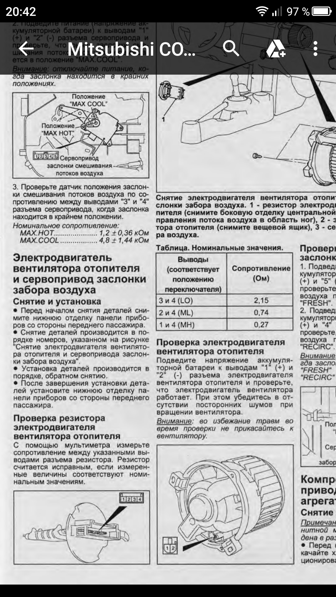

О! Круто, есть данные сопротивлений в Омах! Спасибо!
