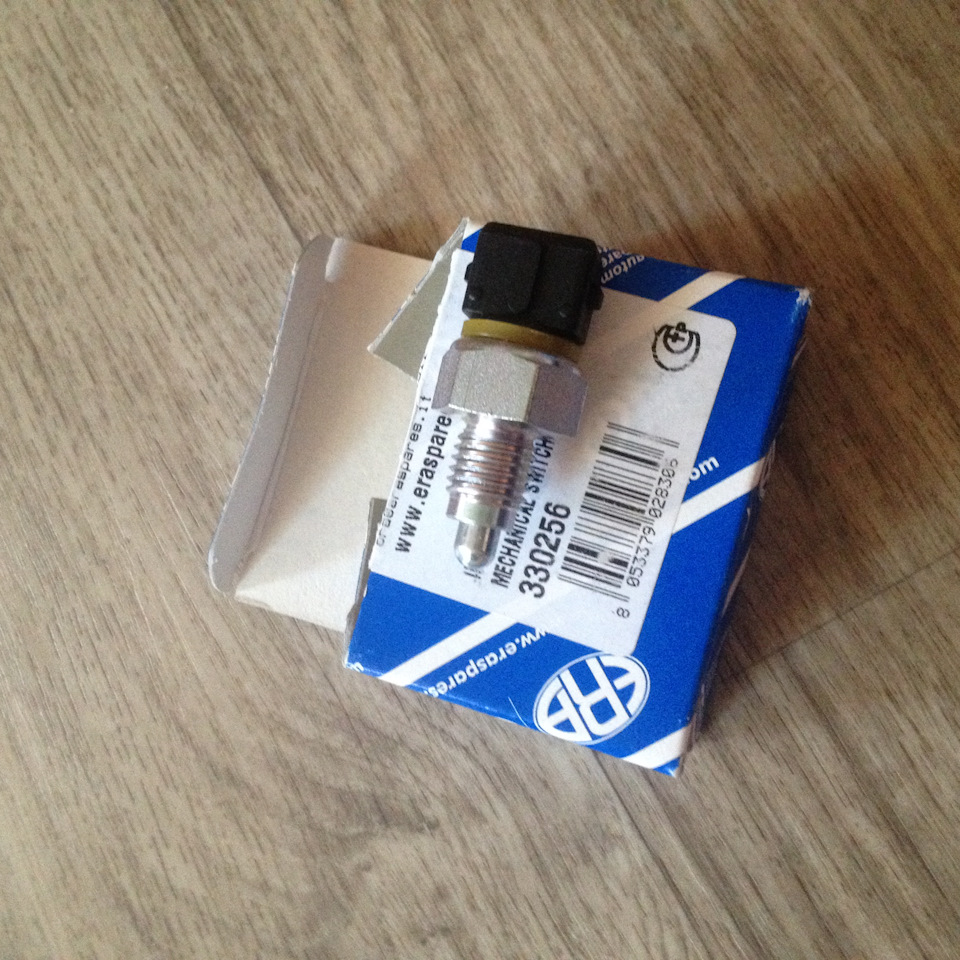

Проблема с включением фар заднего хода постигла когда то мою машину, ну а теперь тоже самое у друга, задача проста поднимаем машину желательно на подьемнике, снимаем разьем с выключателя заднего хода, выкручиваем его ключом вроде на 17, закручиваем новый ERA/ZEN/ZM/MESSMER 330256 стоит 200р примерно, вставляем разьем, и все работает, если не помогла проблема в блоке света тоже может быть.
