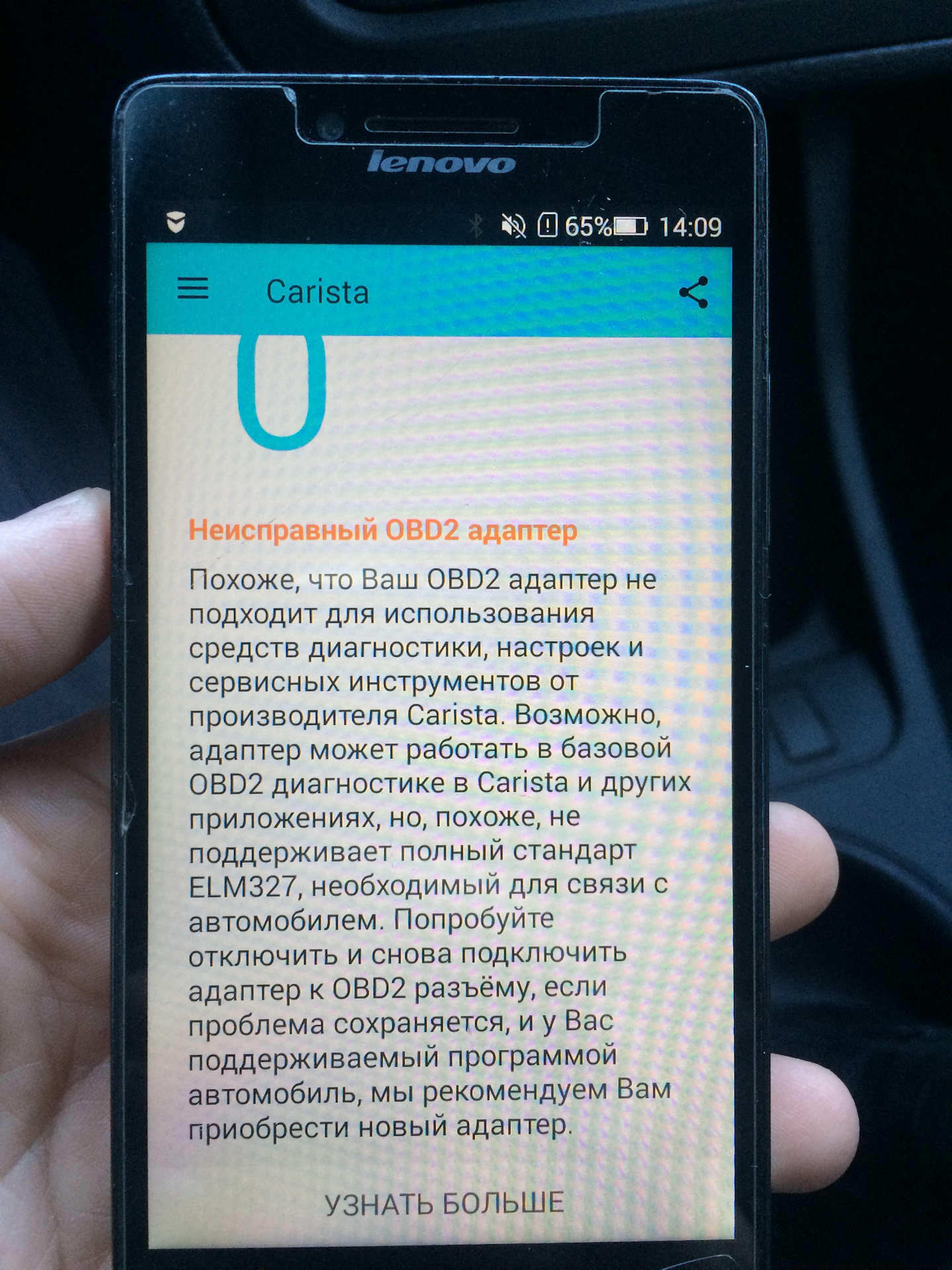

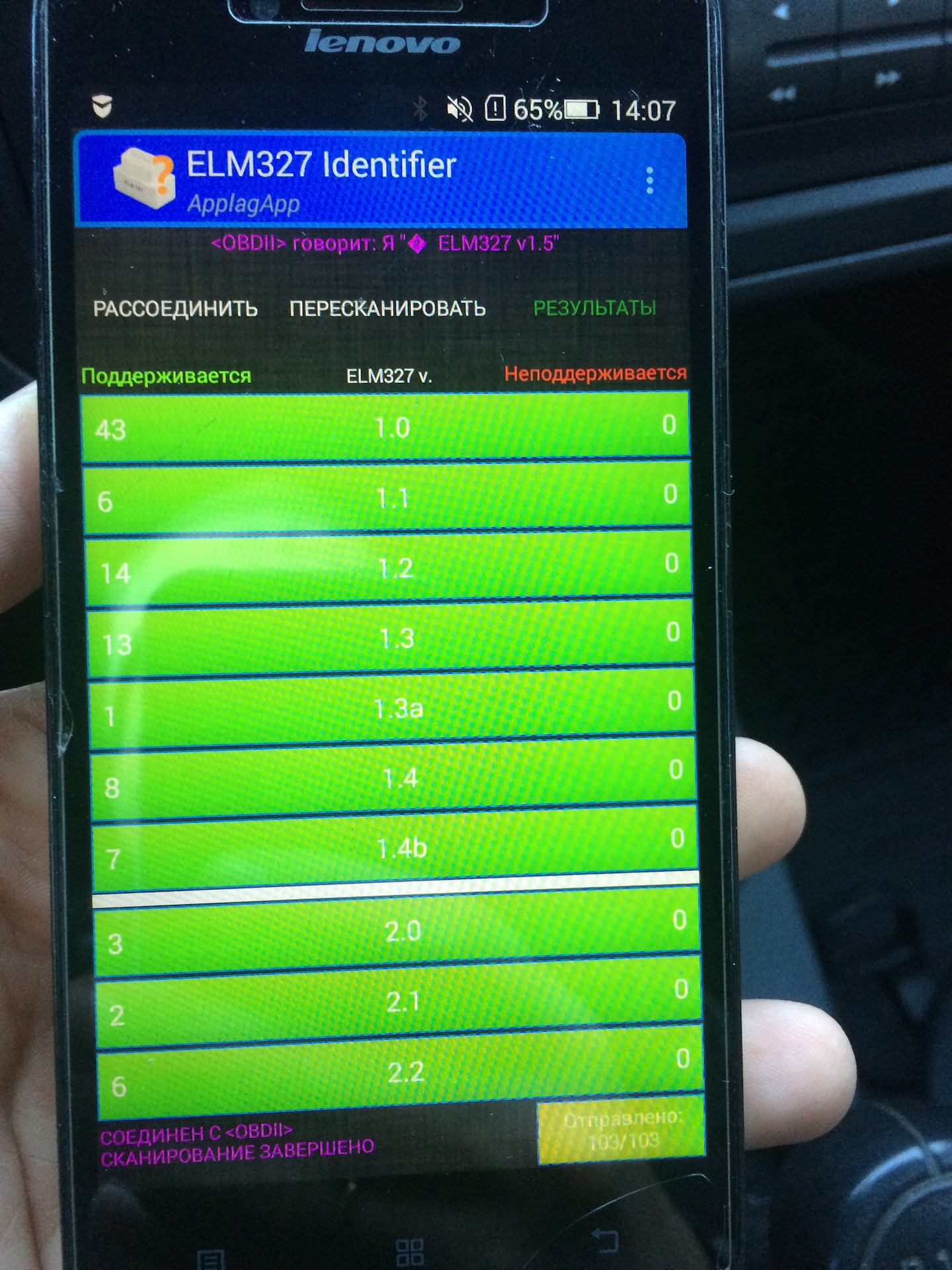

Внимание! В продаже появились поддельные адаптеры версии 1.5. Внутри установлен дешевый чип, тот же что и в адаптерах с версией 2.1! Будьте осторожны, они стоят намного дешевле реальной версии 1.5!
Нужно брать только реальную версию 1.5! С чипом PIC18F25K80!
Быстро определить поддельный или подлинный ELM327 Bluetooth / Wi-Fi адаптер — поможет ELM327 Identifier.
ELM327 Identifier — разработано для определения настоящей версии вашего ELM327 адаптера, т.к. множество китайских клонов данного устройства часто заявляют о неверной совместимости.
ELM327 Identifier посылает почти все возможные AT команды и показывает, какие из них, официально поддерживаются Вашим ELM327 адаптером. Таким образом, Вы можете очень быстро выяснить, действительно ли заявленная версия адаптера соответствует действительности или же это подделка.
Некоторые AT команды требуют подключение к автомобилю по определенным протоколам. Поэтому, для корректных результатов эти команды не проверятся данным приложением. Общее количество AT команд — 103.

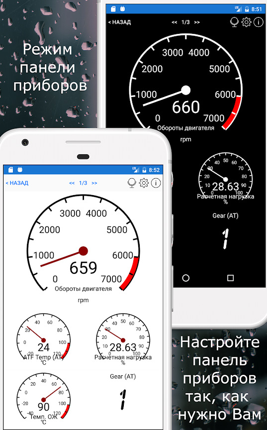

Car Scanner ELM OBD2 — Лучшее приложение для диагностики и контроля автомобиля с помощью Вашего телефона или планшета.
Наблюдайте за параметрами работы Вашего автомобиля в режиме реального времени, считывайте и сбрасывайте ошибки и стоп-кадры, следите за результатами самодиагностики ЭБУ, замеряйте разгон автомобиля, ведите статистику расхода топлива и многое другое:
1) Устали от поисков глючных плагинов для Torque? Тогда добро пожаловать в Car Scanner! Множество дополнительных датчиков для различных марок уже интегрированы в программу.
2) Настройте приборную панель так, как Вам удобно. Вы можете настроить несколько страниц, выбрав указатели различного вида (стрелочный указатель, текст, график) и настроив внешний вид каждого из них.
3) Добавляйте дополнительные датчики, чтобы получить то, что скрыл от вас производитель автомобиля.
4) Считывайте и сбрасывайте ошибки. Car Scanner включает обширную базу расшифровок ошибок.
5) Считывайте стоп-кадры (состояние датчиков в момент сохранения ошибки).
6) Наблюдайте за результатами самодиагностики ЭБУ.
7) Проверьте, готов ли автомобиль к тестам экологичности выхлопа.
8) Наблюдайте за показаниями всех датчиков на одном экране.
9) Car Scanner поддерживает все автомобили, совместимые со стандартом OBD2 (перейдите по адрес carscanner.info, чтобы получить больше информации).
10) Car Scanner включает в себя заранее настроенные профили подключения для самых разных автомобилей.
Некоторые профили подключения предоставят вам дополнительные возможности (особенно для автомобилей Toyota, Mitsubishi, GM, Opel, Vauxhal, Chevrolet, Nissan, Infinity, Renault, Hyundai, Kia, Mazda).
11) Режим приборной панели можно использовать как проектор на лобовое стекло вашего автомобиля. Получите бесплатно то, что раньше было доступно только премиальным автомобилям!
12) Вы можете производить точные замеры разгона с помощью Car Scanner!
13) Car Scanner можно использовать как маршрутный компьютер! Более того, Car Scanner может отображать статистику расхода топлива!
14) И самое главное — с Car Scanner вы бесплатно получите самый большой выбор возможностей во всем Play Market!

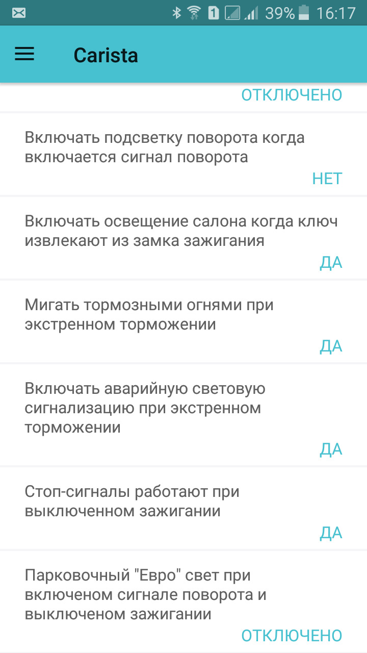

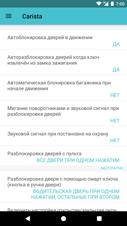

Carista OBD2 — мобильное приложение, с помощью которого вы можете легко диагностировать, настраивать и обслуживать свой автомобиль. Просто подключите OBD2-адаптер, запустите приложение и экономьте время и деньги на обращении к дилерам и автомеханикам.
БАЗОВАЯ OBD2-ДИАГНОСТИКА
Узнайте, почему горит индикатор «Проверьте двигатель». В приложении Carista отобразится список кодов ошибок, сохраненных в системах автомобиля, и их значений. Можно также сбросить индикатор «Проверьте двигатель».
РАСШИРЕННАЯ ДИАГНОСТИКА
Диагностика электроники на уровне сервисных центров (проверка кодов ошибок и сброс настроек) во всех модулях автомобиля, включая антиблокировочную систему тормозов, подушку безопасности и другие системы, зависящие от производителя.
НАСТРОЙКА / ПРОГРАММИРОВАНИЕ
Персонализация настроек для большего удобства и комфорта при использовании автомобиля. Настройте автомобиль по своему вкусу и избавьтесь от всех раздражающих мелочей, с которыми вам приходится иметь дело каждый раз, когда вы садитесь за руль. Вы можете разблокировать скрытые функции автомобиля, о которых и не подозревали!
БАЗОВОЕ ОБСЛУЖИВАНИЕ
Приложение Carista позволит определить, готов ли ваш автомобиль к прохождению испытаний на токсичность выхлопных газов. Благодаря этому вы сможете избежать поездки на станцию диагностики до того, как системы автомобиля соберут достаточно данных для прохождения проверки.
РАСШИРЕННОЕ ОБСЛУЖИВАНИЕ
Для некоторых моделей автомобилей марок Volkswagen, Audi, SEAT и Skoda:
• инструмент для растормаживания электронного стояночного тормоза, сервисный сброс, счетчик системы запуска, подробная информация о блоках управления двигателем.
Для некоторых моделей автомобилей марок Toyota, Lexus и Scion:
• проверка датчиков давления в шинах, антиблокировочной системы тормозов, системы курсовой устойчивости и противобуксовочной системы, подробная информация о блоках управления двигателем.

И вот так пишит
Блин, проверил ELM, скинул фото, вроде всё ОК, но пишит что на подходит .
На 90% уверен что дело не в программе, а в адаптер. Попробуйте гдето найти другий адаптер і попробувать с Вашим авто. Или попробуйте побключить Ваш адаптер с другим авто.
Ок спс
Всё нашёл, проверю
