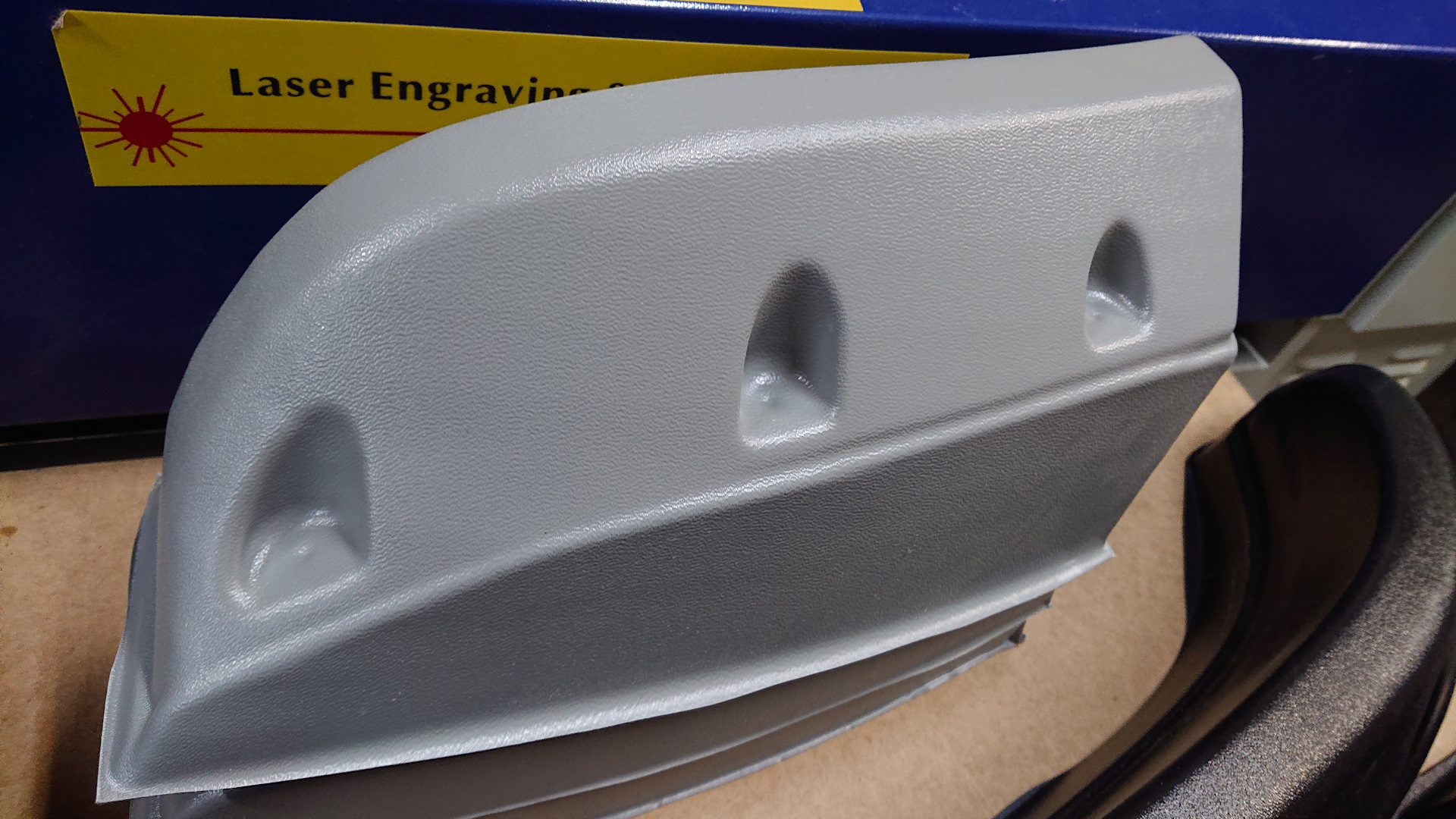

Сегодня наконец приступили к формовке первой партии, пока не знаю, будет ли вторая. Должно получится около 9 комплектов сверх 14 уже заказанных, так что самое время заказать.
У нас было 3 комплекта в сером цвете).
Заказал такой уплотнитель, посмотрим как он подойдёт.
Скан заказывал, сейчас много фирм этим занимается. Толщина листа 3мм, этого достаточно. По крайней мере более толстых фендеров ещё не встречал. Можно и на соболь сделать, нужен кворум, чтобы окупить разработку и изготовление оснастки.
у нас при первоначальном тираже в 15 комплектов получилась себестоимость комплекта в 13000, при том что я проектировал бесплатно) Если бы избежали ошибок, было бы немного дешевле.

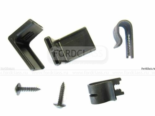

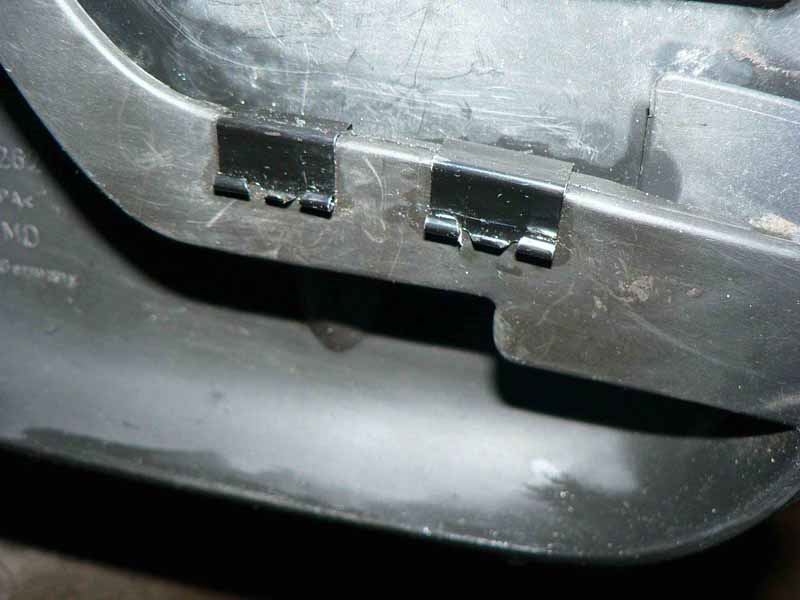

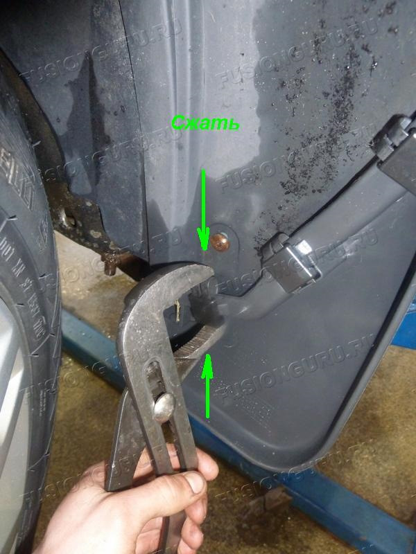

Верхний контур на резьбовых заклёпках нормально будет, там посуше и можно хорошо обработать, замазать пушечным салом. А по низам арок мне тоже очень не хочется сверлить, ибо там сыро и каки скапливаются, поэтому есть у меня одна мысля с зажимами. По-моему я видел подобную конструкцию на форд фьюжн.

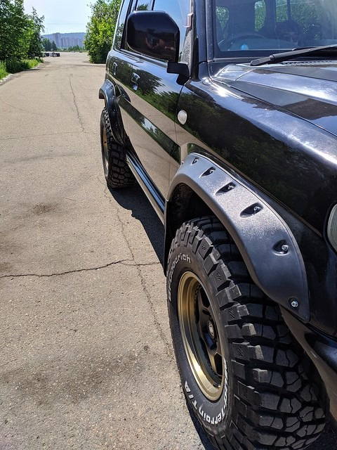

Классно получилось! Толщина нормальная? На фото тонковато лист выглядит. А как 3D сканирование делали? И можно ли сделать такие фендеры на соболь 4х4?
А сколько ₽ в круг выходит?

Ясно…с виду очень красиво выглядят, я где то спрашивал, как их крепить на кузов? в частности на дверь заднюю?
Крепление на болты через винтовые заклёпки. К двери таким же образом. Нижняя кромка крепится к внутреннему загибу арки, на саморезы или клипсы
