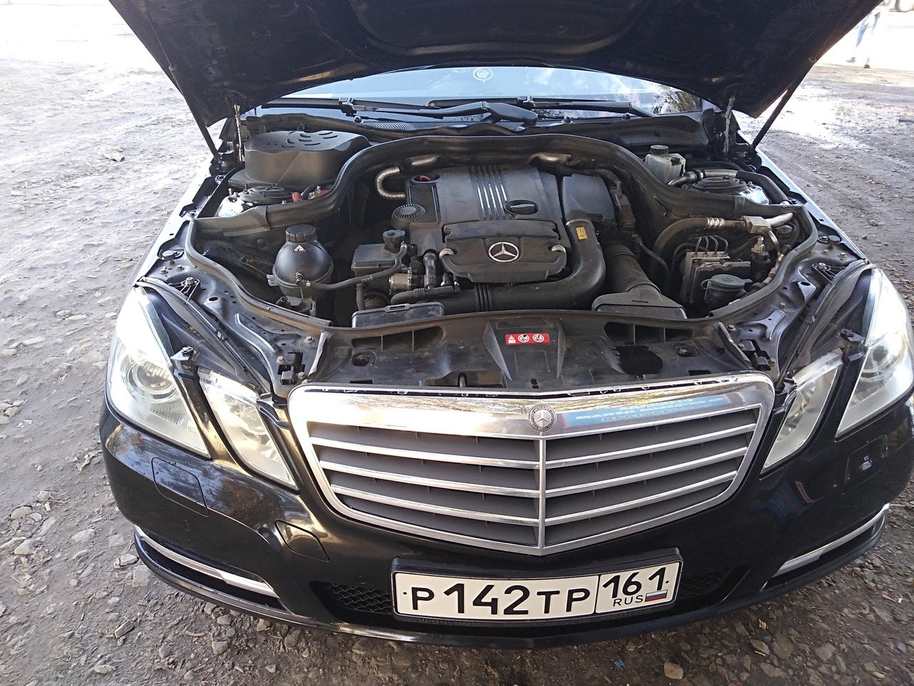

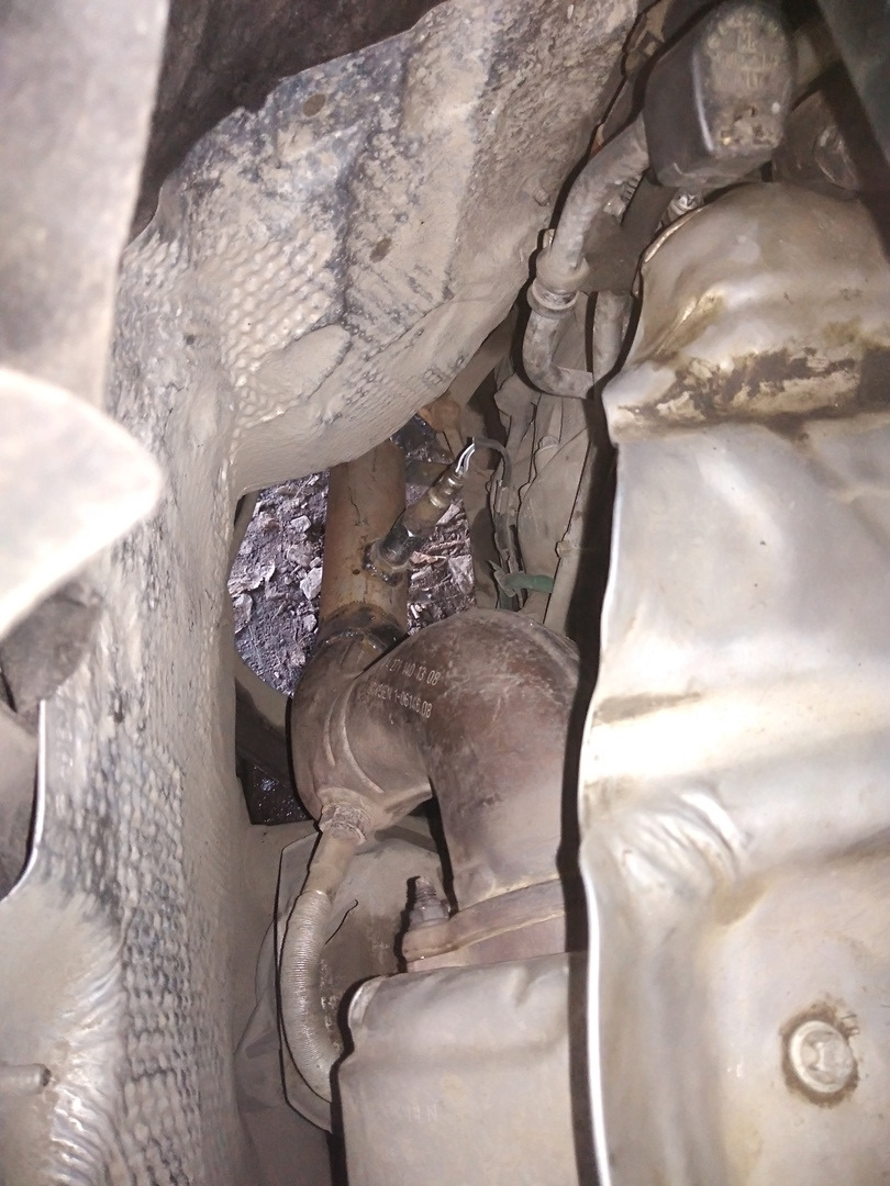

После 184 лс на теане с вариатором, думал что на мерсе со 186 лс, должен ехать хотя бы также как теана. Но увы все чаще стал замечать что расход становился все больше, тяга с низов всё меньше. По диагностике было все отлично. Но пробег для катализатора уже большой. И надо было его убирать, объездил много сервисов. Было много вариантов по цене и вариантов установки, стингеров, пламягасителей. На просторах интернета нашел ДАЙПАК на мерседес е200. Это прямая труба от турбины вместо катализатора для увеличения мощности на 15 лс. Заехал к одному специалисту по поводу удаления катализатора, на что он мне ответил что установка этих пламягасителей, стингеров. Дело добровольное и не чем не доказанное. Говорит если в варить прямую трубу то будет тоже самое, звук не измениться и ехать будет одинаково что с пламягасителем что без него. В общем оставил утром машину, вечером после работы забрал. Сделал он мне этот ДАЙПАК только не хромированный. Ощущение сразу другие, мерс стал тянуть с низов. По расходу ещё точно не скажу, бак не откатал. Но по приборной панели расход до удаления был 16.7 сейчас 15.4. Не знаю у кого сколько с этим двигателем, напишите.

Вот это тут пошли рассуждения. Машина едет отлично, + 300 коней не стало и +10 тоже. Едет как должна, в звуке нечего не изменилось, разгон да сотни не замерял, расход бенза еще не знаю. Как бак докатаю так и напишу. С низов стала тянуть лучше это да. Не каких евро 2, это не жигули, евро 2 это без ЛЗ. С чего смесь будет регулировать? Чипы меня тоже не интересовали, это дело 50 на 50 если это не заводская чиповка.
Больше интересна громкость, не очень хочется ее повышать
громкость не изменилась

Пламегас на турбо моторе не нужен. Его роль выполняет турбокомпрессор. Достаточно вварить простую трубу с гайками под ЛЗ. Ни на звук, ни на мощность труба в сравнению с пламегасом не повлияет.

Нет, обманку на датчик и всё.
Нужно прошивать в Евро 2
Обманка — от слова обманывать, смесь будет приготавливаться как для машины с катализатором, а катализатора нет

Ну а теперь объясни популярно как это 2ая лямбда влияет на смесеобразование?))))

Если на 2ой лямбде будет проставка с правильным отверстием ( обманка ) то все будет работать ровно так же как и прежде. Момент один, после удаления ката на турбомоторе грех не прошить т.к здорово прибавится по моменту и л.с. А как бюджетный вариант проставка под лямбду полностью сойдёт.
