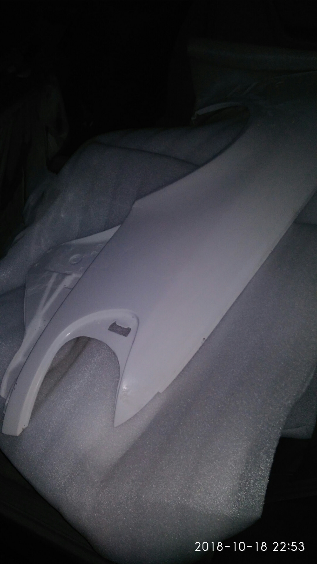

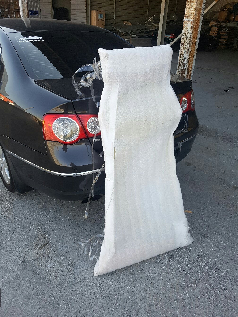

Если крылья от "кузовпластик", но ни каких зазоров выставлять не нужно, встают прекрасно. Необходимо талоко подогнать ус фары, его пластиковое крепление. Всё остальное без проблем.
Мой совет загрунтовать и поставить на машину выставив зазоры. поездить целое лето с ними. Они сто пудов волнами немного пойдут. А далее однокомпонентной шпатлей для пластика и уже красить окончательно.
Отъездил 1,5 года- волнами не пошли)))
Илья, привет! А ты ставил сразу крылья на машину? Или отдельно красил?
Привет, сначала грунтовали снятые, потом примерил, проверил, что всё подходит. Потом красил снятые, затем устанавливал. После этого полировал.
Сначало на машину поставь в зазоры попади. А потом только красить.
Лучше как сделать, отдать крылья отдельно красить? Или на машине чтобы стояли? Цвет серебристый.
Естественно отдельно, так не будет не прокрашенных скрытых полостей. Да и моляру удобнее два крыла красить, чем машину целиком загонять.
