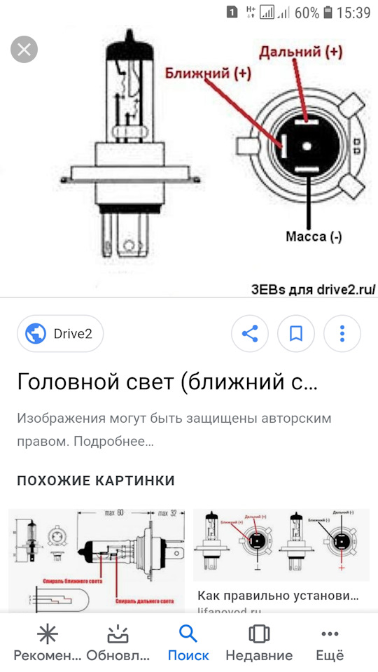

Схема для подключения c H4 на би-галоген давно известна, и когда я отдавал линзы на установку я просил их сделать именно этот проверенный вариант на реле.
Но когда приехал забирать и заглянул под капот то обнаружил факинскую китайскую говно проводку, готовый вариант для подключения би ксенона (цена 200 р за комплект).Во первых она была ну прям пипец какой отстойно тонкой, во вторых на 30 ваттный би ксенон, а у меня то 50 ВАТТНЫЙ галоген! Я им носом ткнул в нее, а в ответ мол все будет пучком братан, мы всем так делаем.

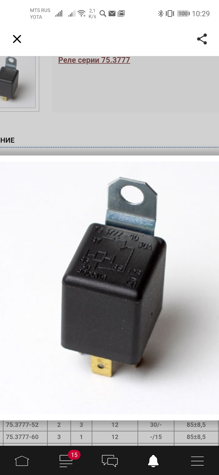

Вечером была собрана ПРАВИЛЬНАЯ схема на реле. Купил колодки для реле, новые фишки H7, разъемы для шторок (чтоб фару таки можно было снимать при необходимости!) и собрал все по схеме указанной выше.
Реле подобрал по параметрам из отечественных, проверенные временем фирмы АВАР, изучив каталог взял 75.3777
www.zavodavar.ru/catalog/1/118
Плюс в том что продается оно на каждом углу, в любом ВАЗовсом отделе и стоит копейки — всего 100р. Соответственно при выходе из строя может быть легко и быстро извлечено из колодки и заменено (не то что силовые диоды мать их за ногу, впаянные прямо в проводку сервис менами — рукожопами)

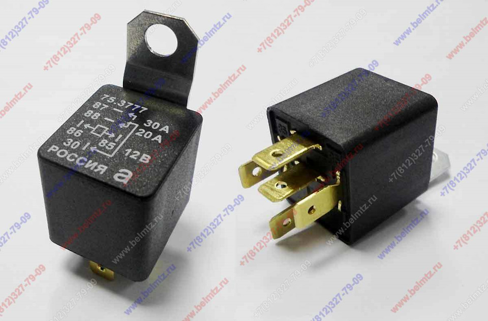

по схеме на картинке 87 стоит ниже 88 ножки, на фото и у меня 87 стойт выше 88 ножки. Реле 982.3777
Это кретично?

А реле по факту какое нужно? 4 или 5 контактное?)) просто в схеме 5контактов, а вазовская лелюха 4контактное.
что то как то с математикой у вас совсем туго))) вот фото — посчитайте еще раз количество контактов…
указанная в статье "вазовская релюха" вобсчето 5 контактная)))
По ссылке на релюху указана 4х контактное реле, поэтому и уточняю. И с математикой все хорошо. Реле с таким номером бывают как 4х так и 5 контактные! Высокомерить не к чему)

"По ссылке на релюху указана 4х контактное реле" — НЕТ у меня никакой ссылки на релюху… ЕСТЬ ССЫЛКА НА КАТАЛОГ!
а релюха указана 75.3777 ПРОСТО НАДО ВНИМАТЕЛЬНО ЧИТАТЬ

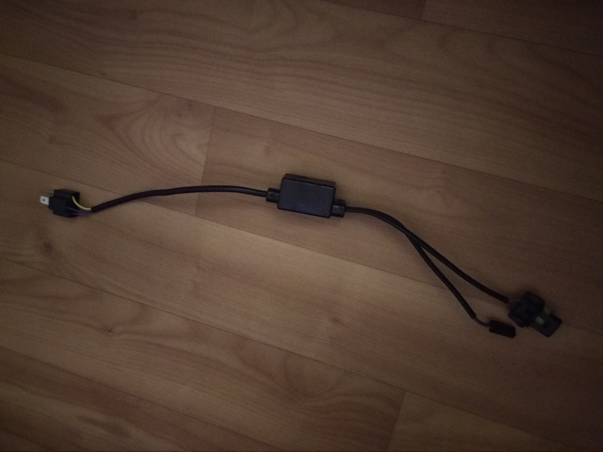

Привет, у меня вопрос купил проводку от ксенона для бигалогена в h4. И теперь гадаю как это должно работать?
а чего гадать то… вилку с 3 штырями втыкаете в фишку которую надевали раньше на контакты лампы H4. ну а с другой стороны у вас 2 провода. один для шторки линзы (скорее всего тот который совсем маленький) а второй для лампы (скорее тот который чуть побольше). фишки там под ксенон. срезаете их и напаиваете под ваши фишки на линзе и под разъем лампы соответственно.
P.S. а в целом если не хотите пожара в подкапотном пространстве выкидываете это гуано в помойку и делаете по человечески на рельюхе так как написано в статье)))
А схему можно?)
она на первом фото… присмотритесь повнимательнее)))
