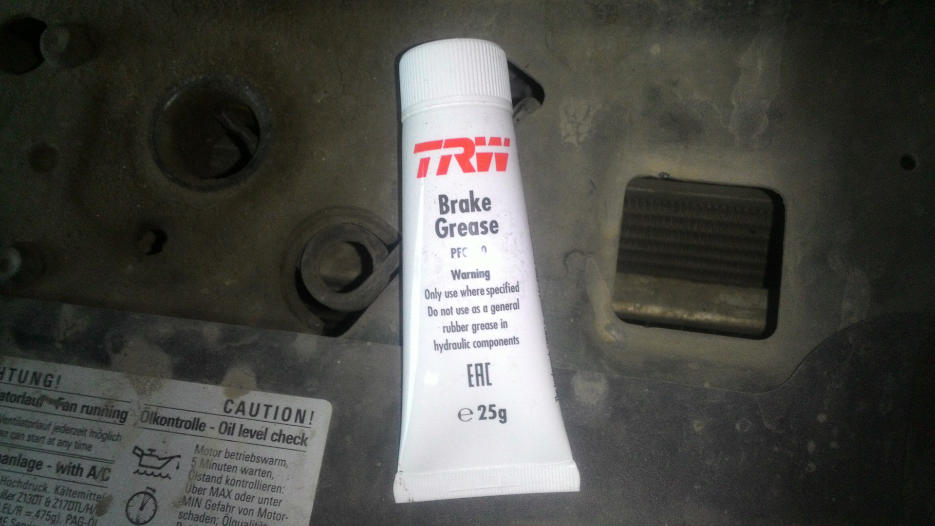

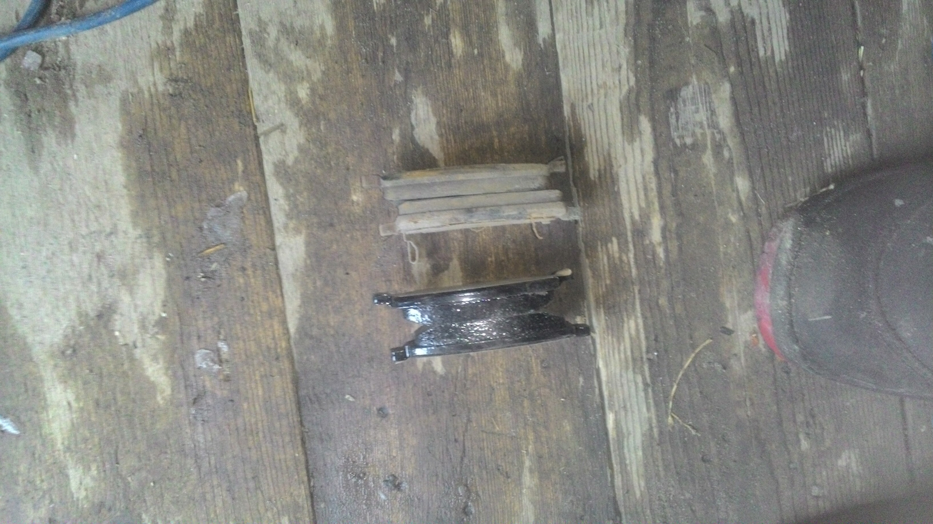

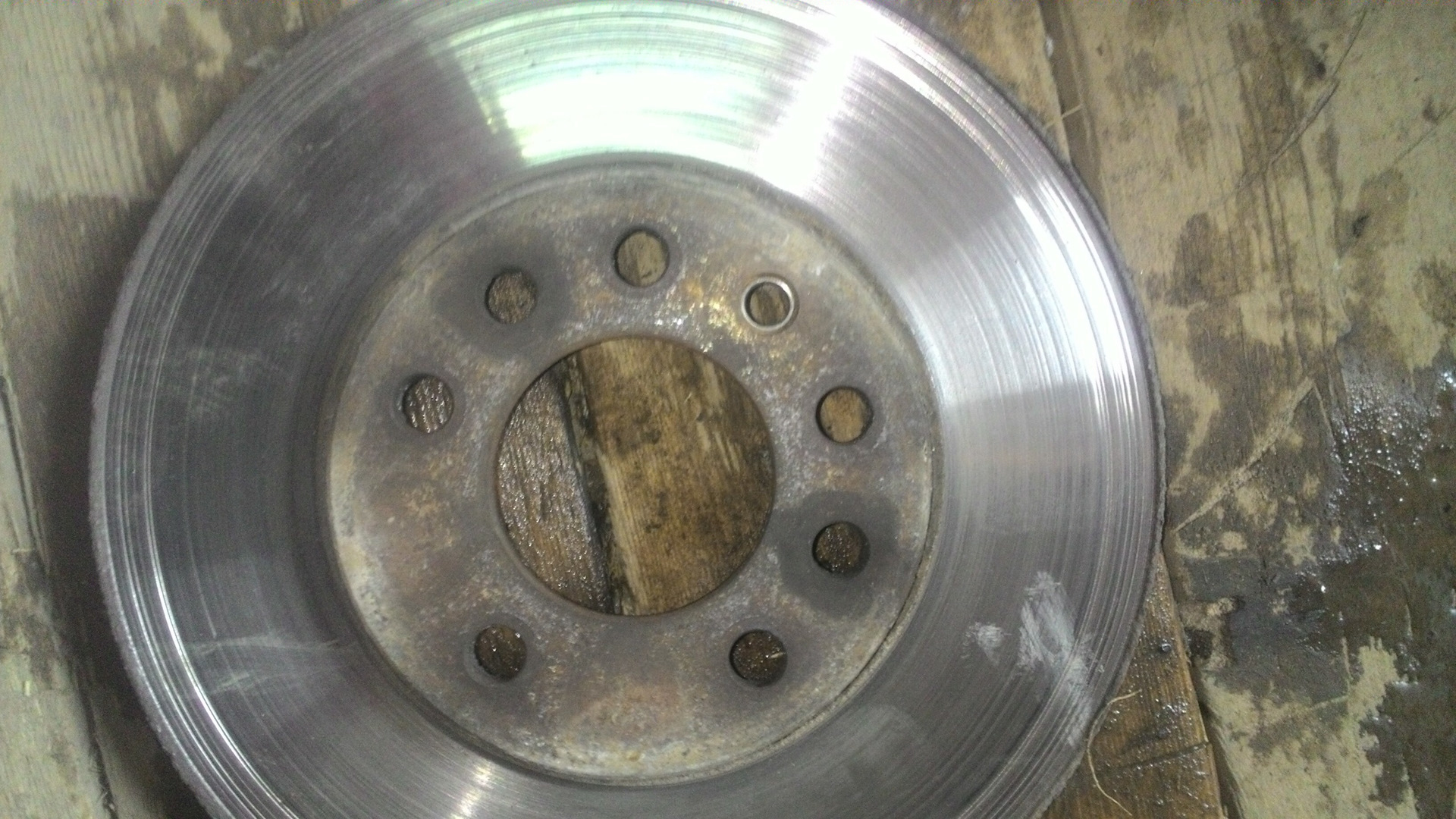

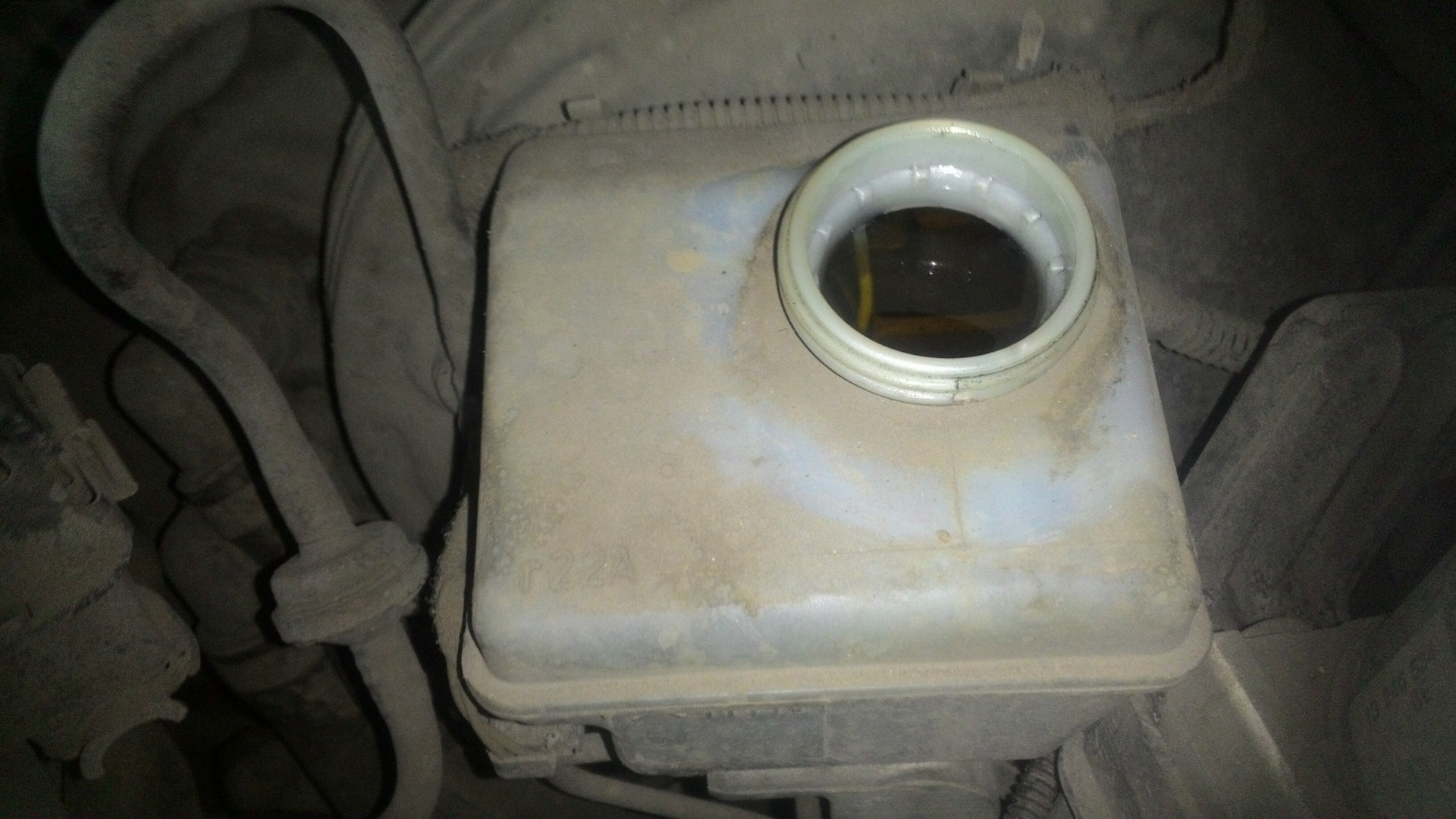

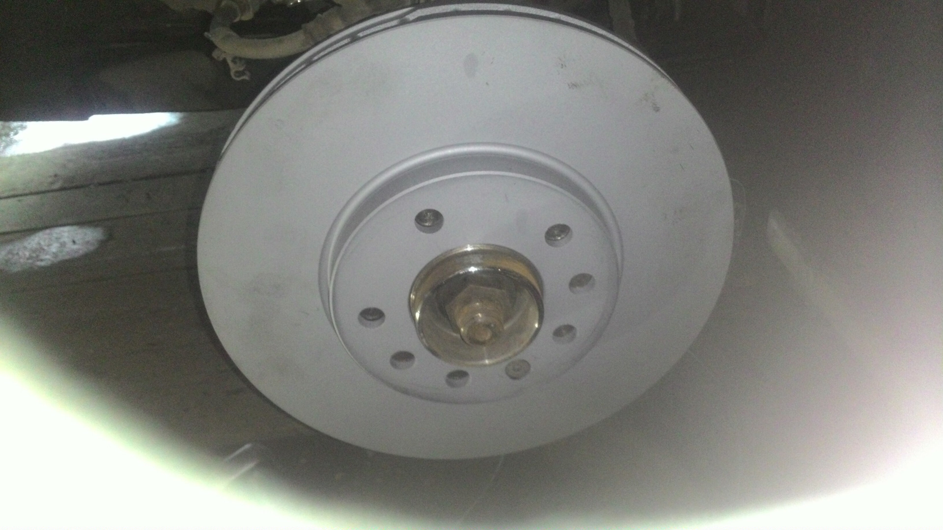

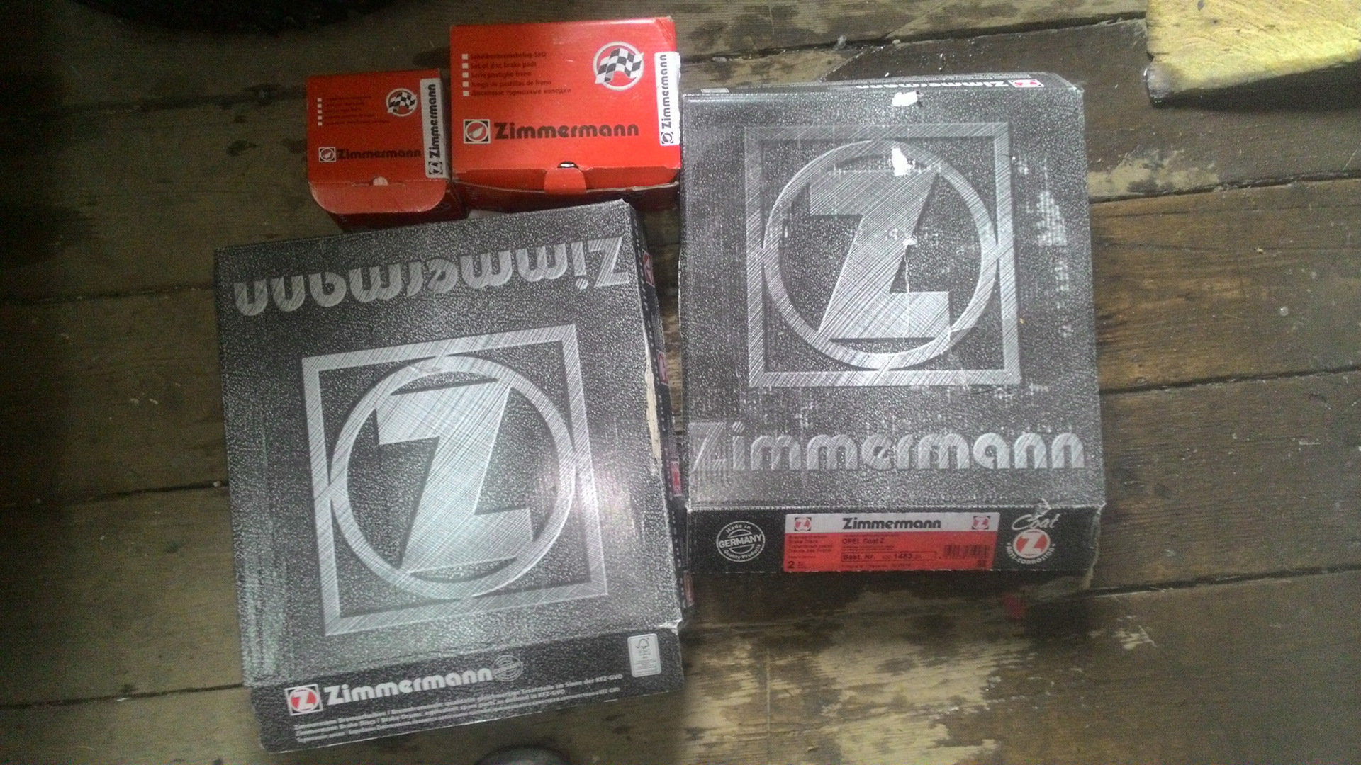

Доброго всем времени суток.Месяц назад еще пришли диски с клодками, заказывал Zimmermann.И вот выдолось свободное время их заменить, да и кстати снегу выпало прилично заодно и резину поменял.Так же приобрел смазку TRW для направляющих супортов.При замене главное незабыть бачок с тормозухой открыть и откачать жидкости.Я открутить то открутил а откачать хотел, но забыли и гр 40 вылилось +40 откочал шприцом.Задние диско с колодками можно было не менять, в приличном состоянии были.Фото мало руки слишком грязные были.

Я не особо доволен колодками, пыли от них много, если светлые диски, то все дерьмо на них

Если честно, я не в восторге от этого комплекта, через полгода колодки начали скрипеть, а задних на 2 года хватило, хотя передние быстрее должны стираться и один диск был кривой, пришлось к токарю везти. Жду когда сотрутся, чтобы поменять.

Направляющие переднего суппорта АТЕ не смазываются.
Я когда их не смазал при замене, так у меня скобу начало закусывать, пришлось разбирать все и смазывать направляющие.
После, тормоза работают как и должны
Я не смазывал) все норм работает)
После прошлой замены дисков и колодок начал подклинивать левый суппорт. Сделал вывод, что клинить он начал, потому что в прошлую замену колодок и дисков я мастеру сказал не мазать направляющие суппортов (на драйве же "пацаны" настоятельно не рекомендуют этого делать). Хотя когда, меняли колодки с men32 мы смазывали направляющие и проблем не было — суппорт работал как положено.Как бы вы тут не говорили, но без смазки направляющая просто с дичайшим усилием ходит по втулке. Поэтому повторюсь, решено было их смазывать.
Я руководствовался мануалом) им виднее)
Да и вся смазка остается на первом кольце резинки, куда вставляется палец.
Ну так правильно! Без смазки это самое кольцо и закусывает палец, палец по этой манжете с диким усилием ходит.
А если смазываешь палец, вставляешь, смазка остаётся в манжете, но тем не менее после этого ходит все с легкостью.
Так мазать или не мазать — вот в чем вопрос?))
Я и мазал и не мазал!
Для себя сделал вывод — лучше смазать.
А страшилки типа: пыль налипнет и направл. задерет — куйня?
Какая пыль если резинка целая
