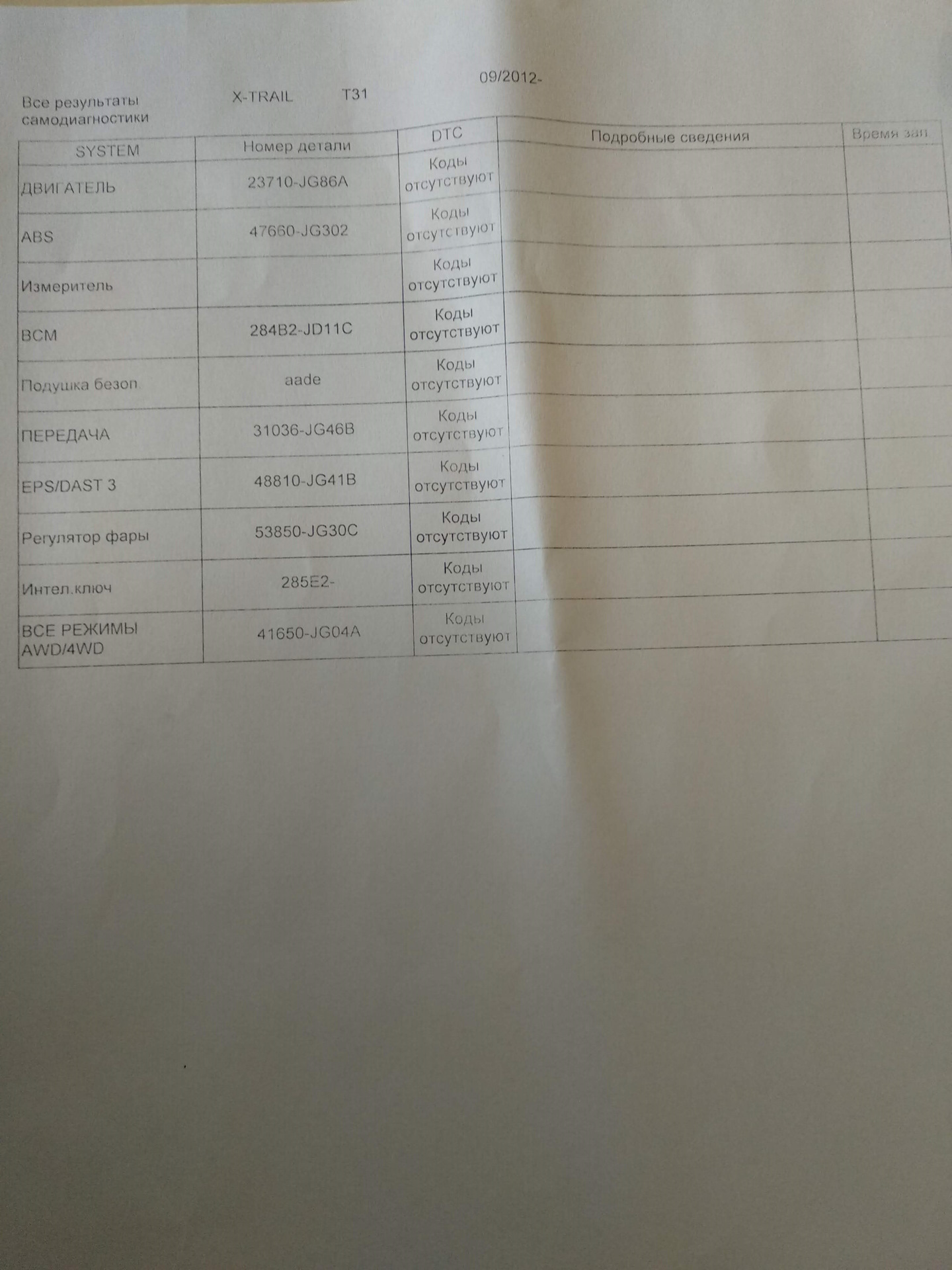

Заехал на первый техосмотр. Покупка машины была немного безумной, но нужен консилиум дабы у нас с машиной отношения сложились нормально. Знакомые посоветовали ехать к официалам, т.к. они наиболее дотошно осматривают машину. Собственно результат:
Больше всго переживал за вариатор и движок, но ничего не нашли. Однако, цены у оффициалов не очень радуют

Первое фото 8 первых позиций обязательно сделать надо
