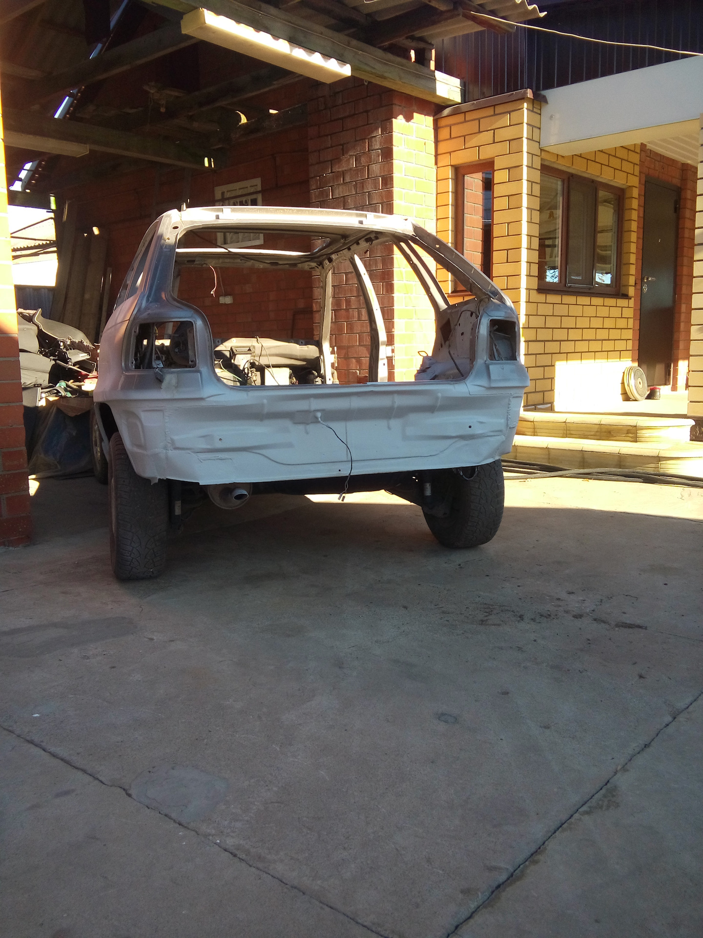

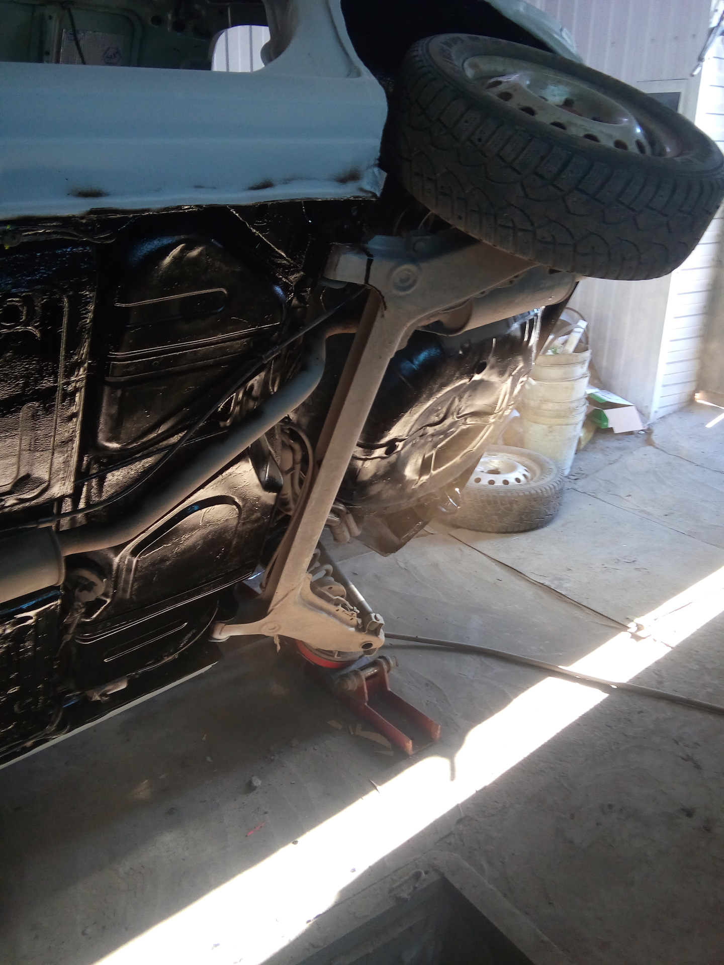

Всем привет! Закончились сварочные работы!Ура! Ржавые вздутики на крыше возле люка и несколько на дверях будут запаяны оловом. Ремвставки задних крыльев тоже паялись. Кувыркнули машину набок чтобы проверить, все ли заварено, ну и походу прошёл днище кордоном в аэрозольном баллончике. Осталось немного пошпаклевать и окрасить. Хочется в красный металлик цвет Паприка…

Продух смотрю заварил с зади.
Да, клапана небыло, он был заклеен вибропластом. Я даже не заметил разницы. Для чего он вообще нужен?
Где-то читал, что олово и железо делают лютая электрохимическая пара, если краска допуснет влагу, то вокруг пайки будет ржаветь очень быстро.
После сварки быстро ржавеет, от температуры из металла что-то испаряется …а оловом паяли чтобы металл не повело. Думаю все будет норм.
Ржавеет и окисляется всё, что поделать.
Однако такой способ ремонта годный вполне. Во всяком случае ничем не хуже приваренных полуавтоматом (хоть точками хоть сплошняком) латок и ремкусков.
Пайка только на плоскости, советским хрустящим оловом. А по швам все поварено полуавтоматом.
