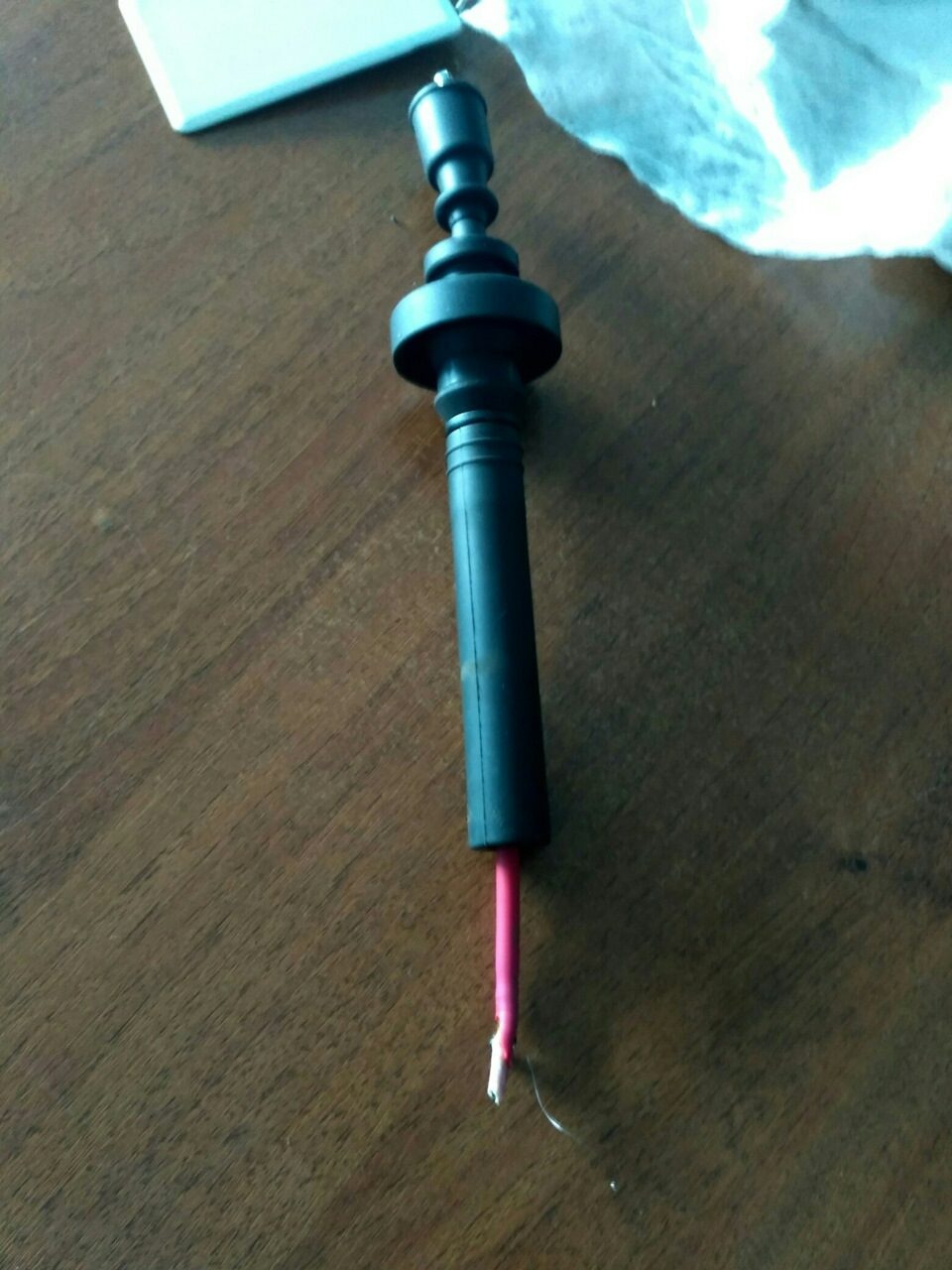

На днях сажусь я утром в свой агрегат, завожу, а двиган трясёт как с бодуна. Причем то выравнивается, то опять выдаёт ритм африканских барабанов. Сканер отобразил ошибку "Пропуски зажигания 3-го цилиндра", ну или что-то типа того. Грешил на свечу. Время поджимало, пришлось ехать так, еле как дошаркал до работы. Вскрытие выявило дер капут ВВ проводу, прям отломался при попытке его вынуть.

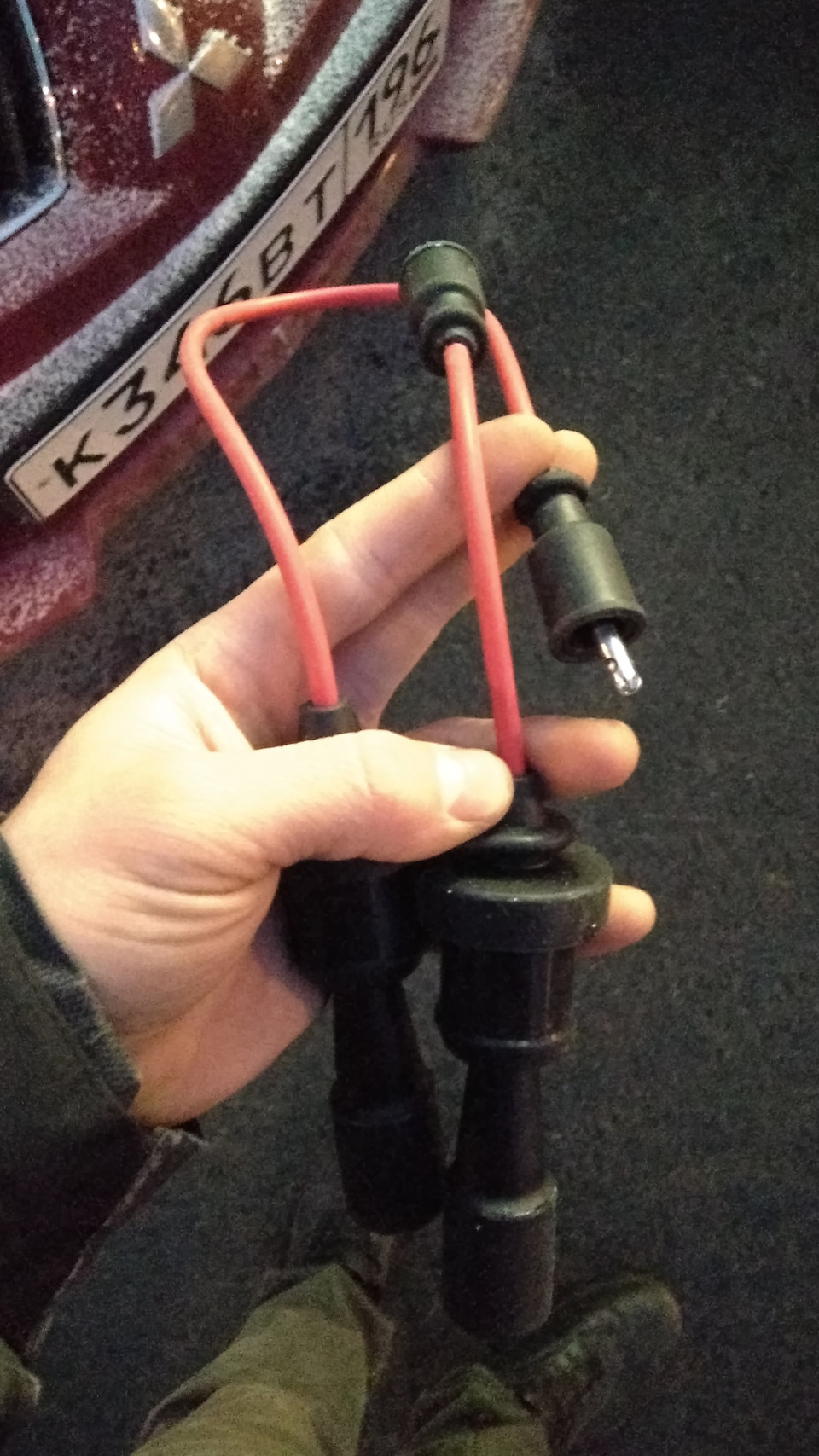

В обед смотался до ближайшего магаза, купил на замену провода Tesla.
Теперь всё ровненько, работает как часы (не обратный отсчёт).

Говно тесла, готовься при следующей замене свечей за новыми вв проводами ехать
Сталкивался уже? Я как то стартер этой фирмы ставил, все хорошо было. Да и выбирать не пришлось
Да сталкивался, пропуск 3 цилиндра. Ну решил достать эту теслу с 3 свечки… Одна часть вытащилась, а вторая осталась на свече… Пришлось экстренно покупать длинные плоскогубцы.
