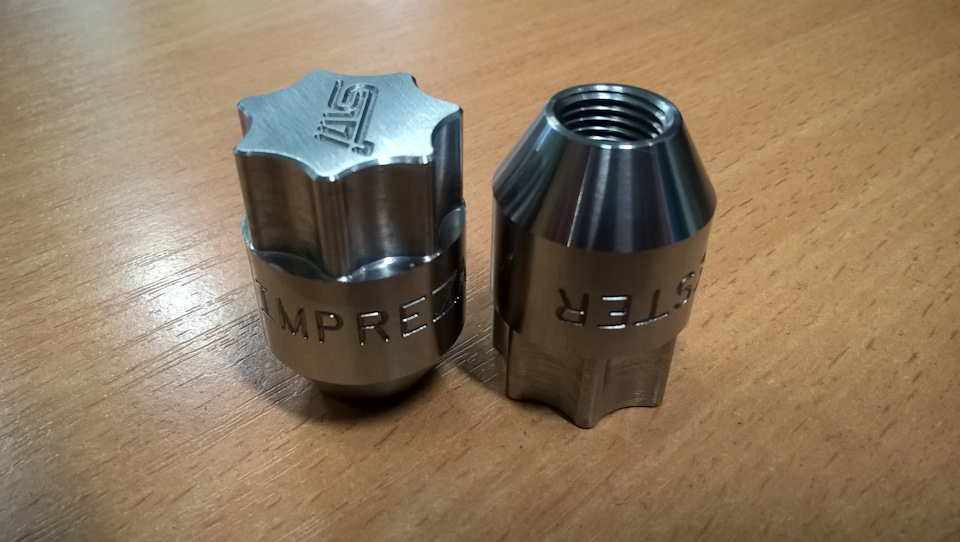

А теперь по теме. Долго думал над формой гаки, как у всех делать не хотел, не интересно. Делать по одной секретке, тоже какая-то шляпа… В общем спустя пару вечеров нарисовал.
С материалом гаек вопросов не возникло, 20х13, из такого материала я уже делал гайки на свою супру и они себя показали очень хорошо, в бортовике есть подробная запись про них.

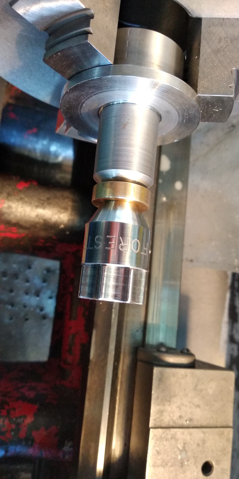

В начале сделал "головки" 3шт, по одной на два комплекта гаек, и одну в запас. Материал взял 95х18, что был твёрже гайки.
Ну а теперь сами гайки (28-32 HRC)
И вот что получилось
