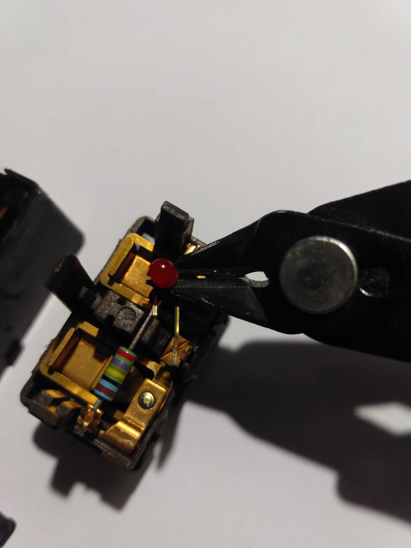

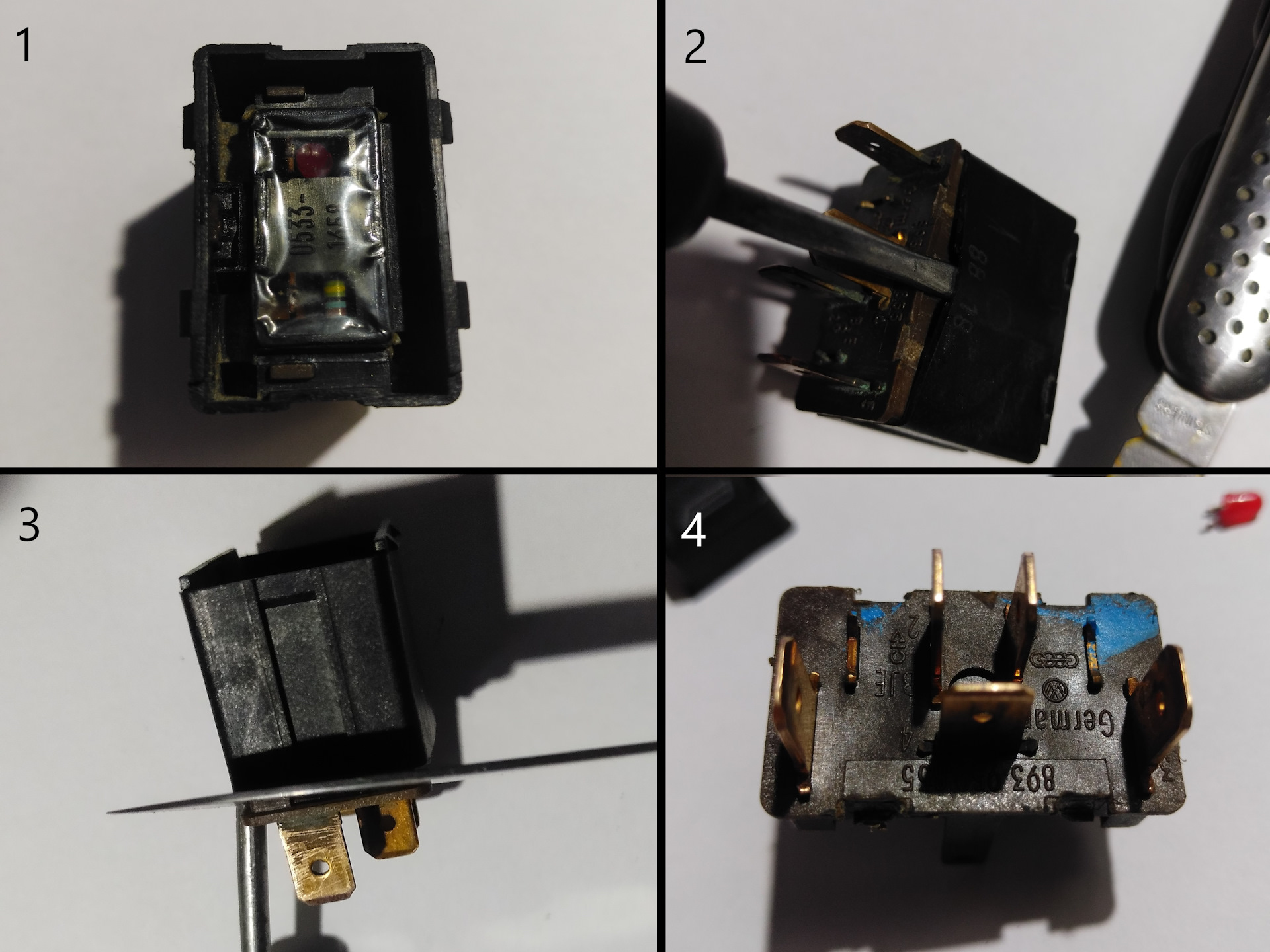

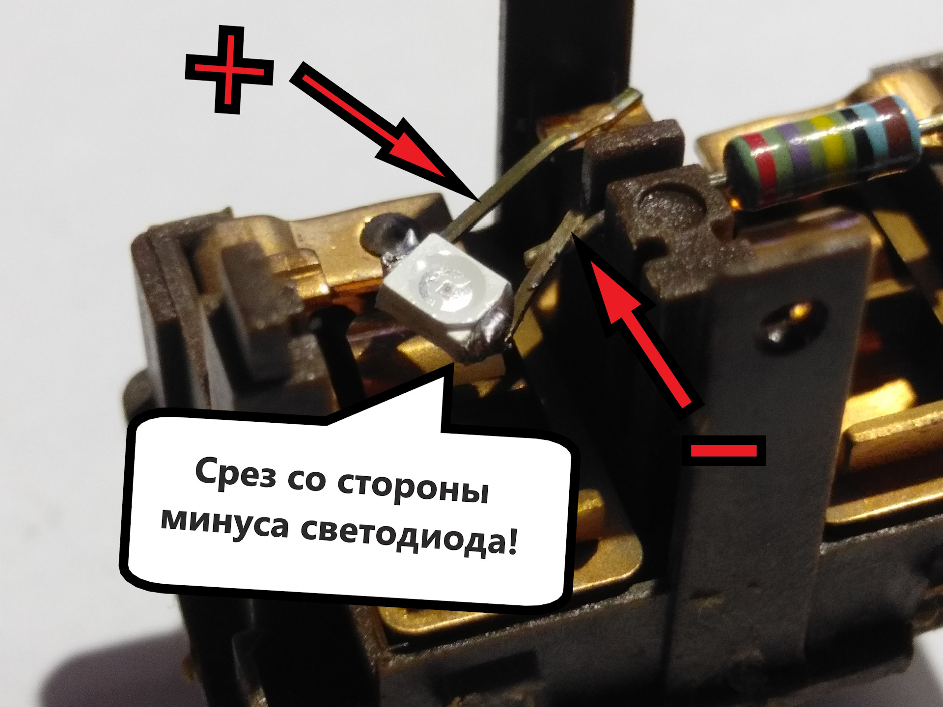

Блок кнопок эсп, регулировки зеркал и памяти сидений, был в плачевном состоянии (на штрафке машина стояла с открытым окном). Начинал все с банальной чистки-продувки и смазки силиконовой смазкой.

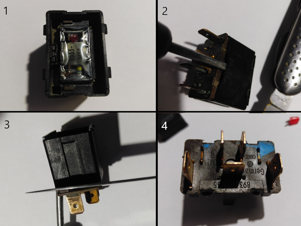

Разбираем:
Если контакты окислены, то нужно наждачкой их зачистить, далее пайка
Кстати, светодиоды остались у меня после пересвета штатной магнитолы моего сарай-гольфа "ТЫК"

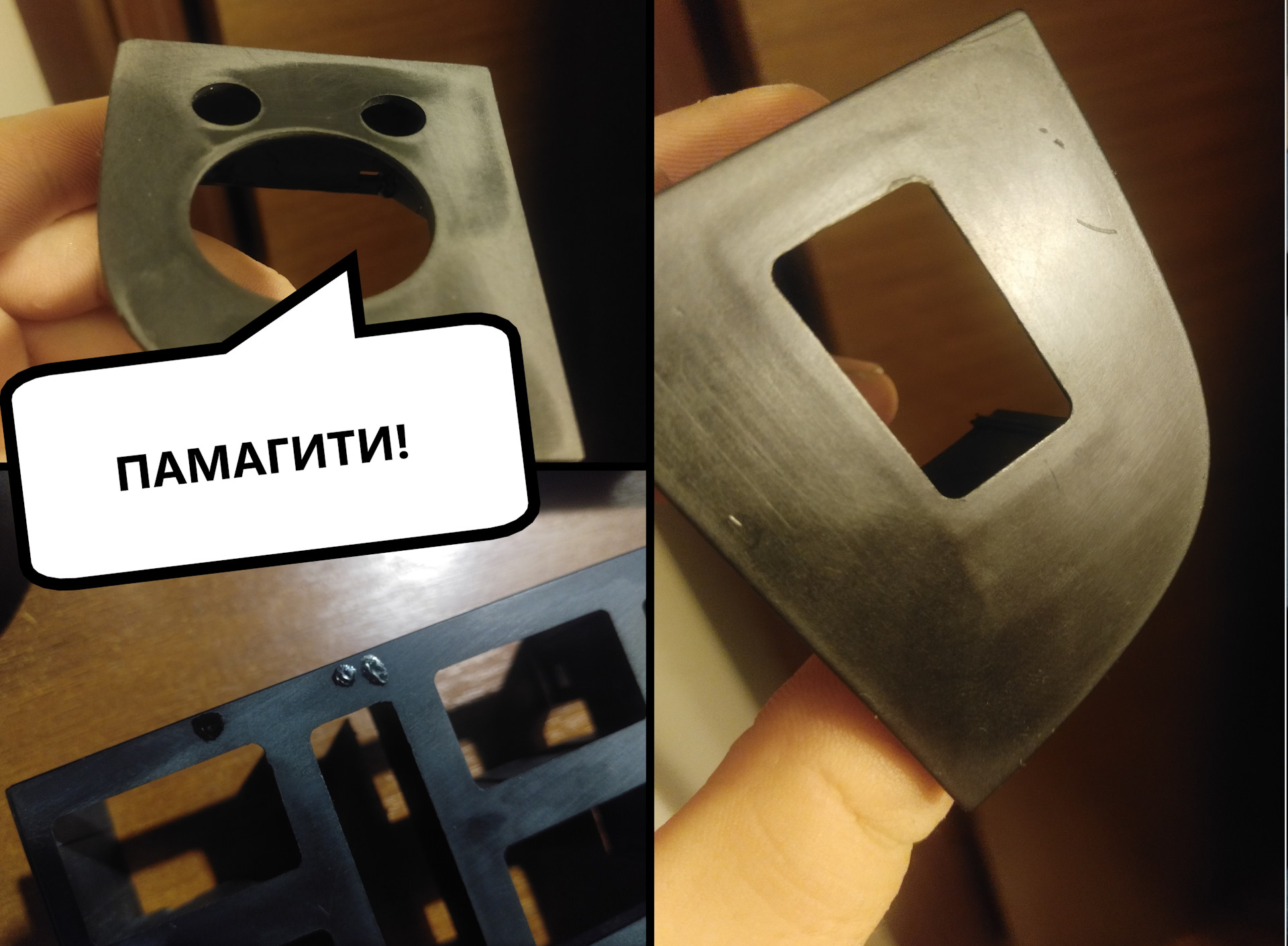

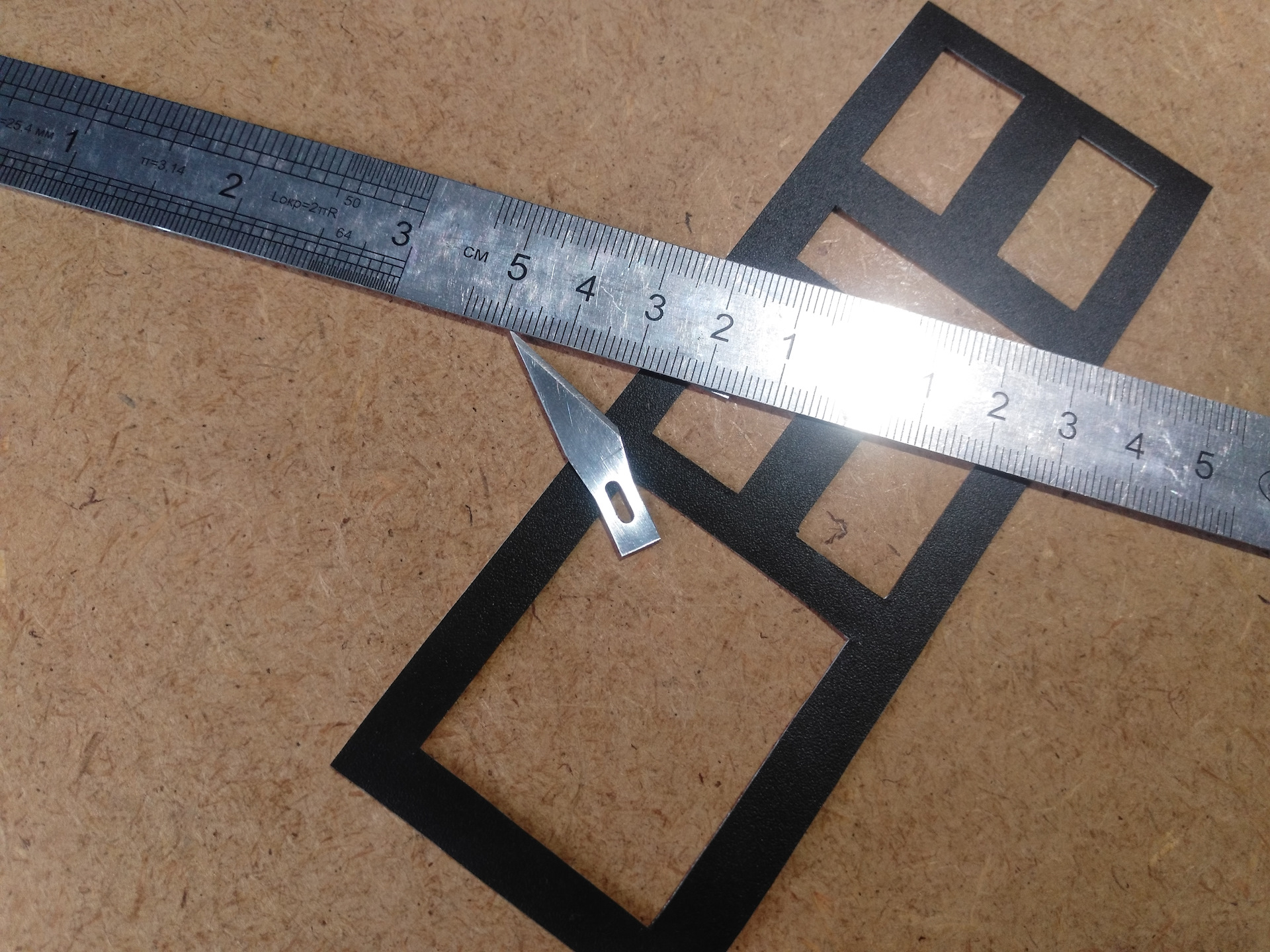

Далее на очереди рамки кнопок. Красить "мантаной" и обклеивать "карбоном" не камильфо…
В отличии от простой матовой винилпленки имеет фактуру похожую на оригинальное покрытие, не царапается и не срывается ногтем.

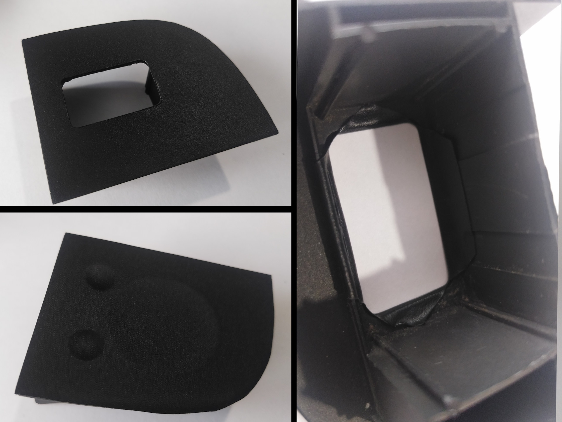

Хорошо обезжирил рамки и с мамкиным феном наклеил пленку, по началу загибал края внутрь рамки, но в итоге решил срезать ее заподлицо, срезанные края хорошо прогревал паяльным феном и проглаживал пальцем, тут главное не перегреть!

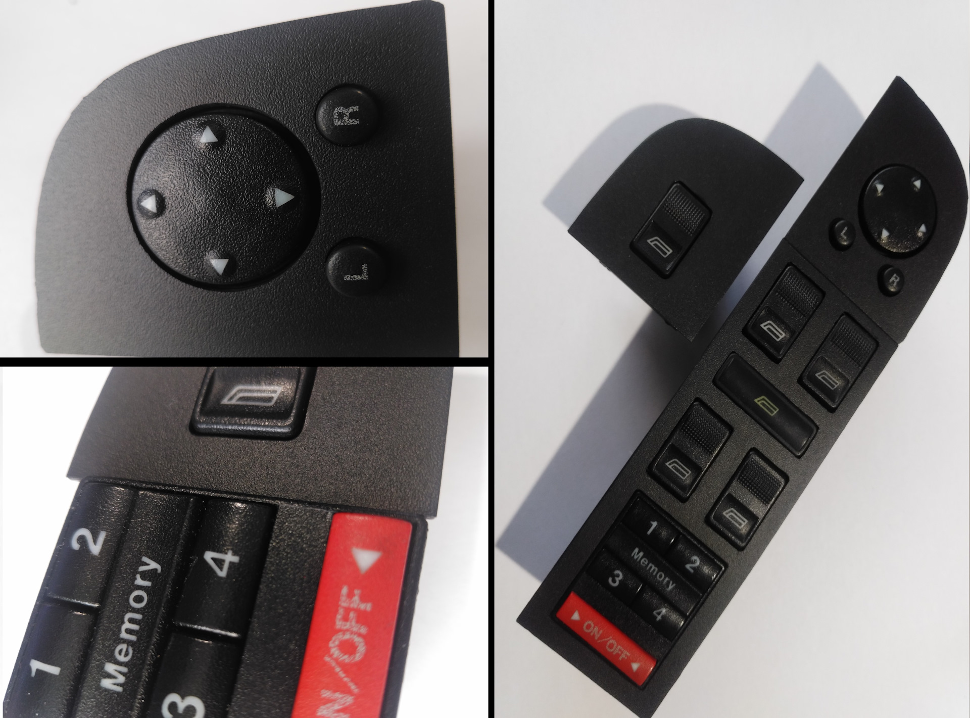

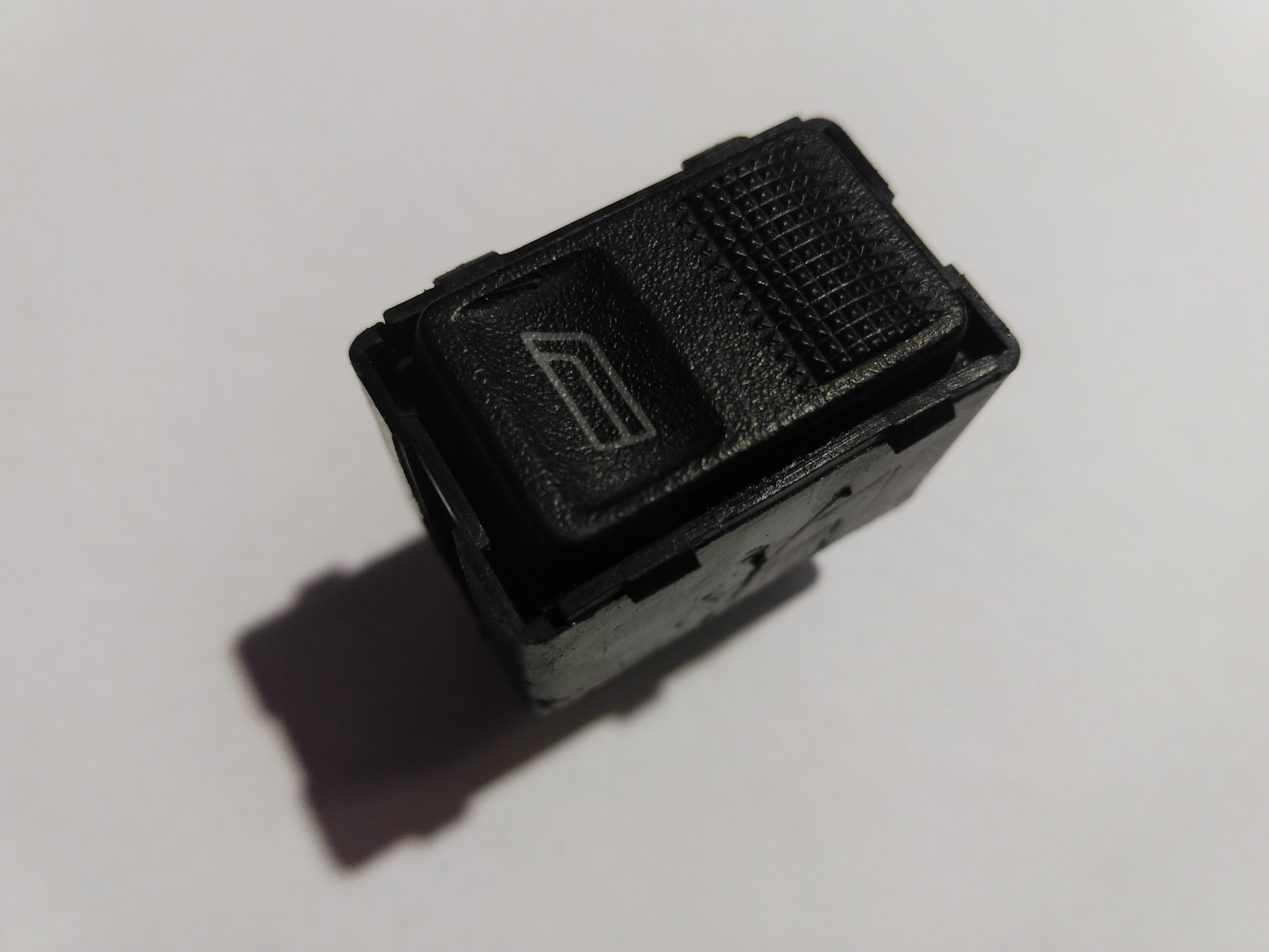

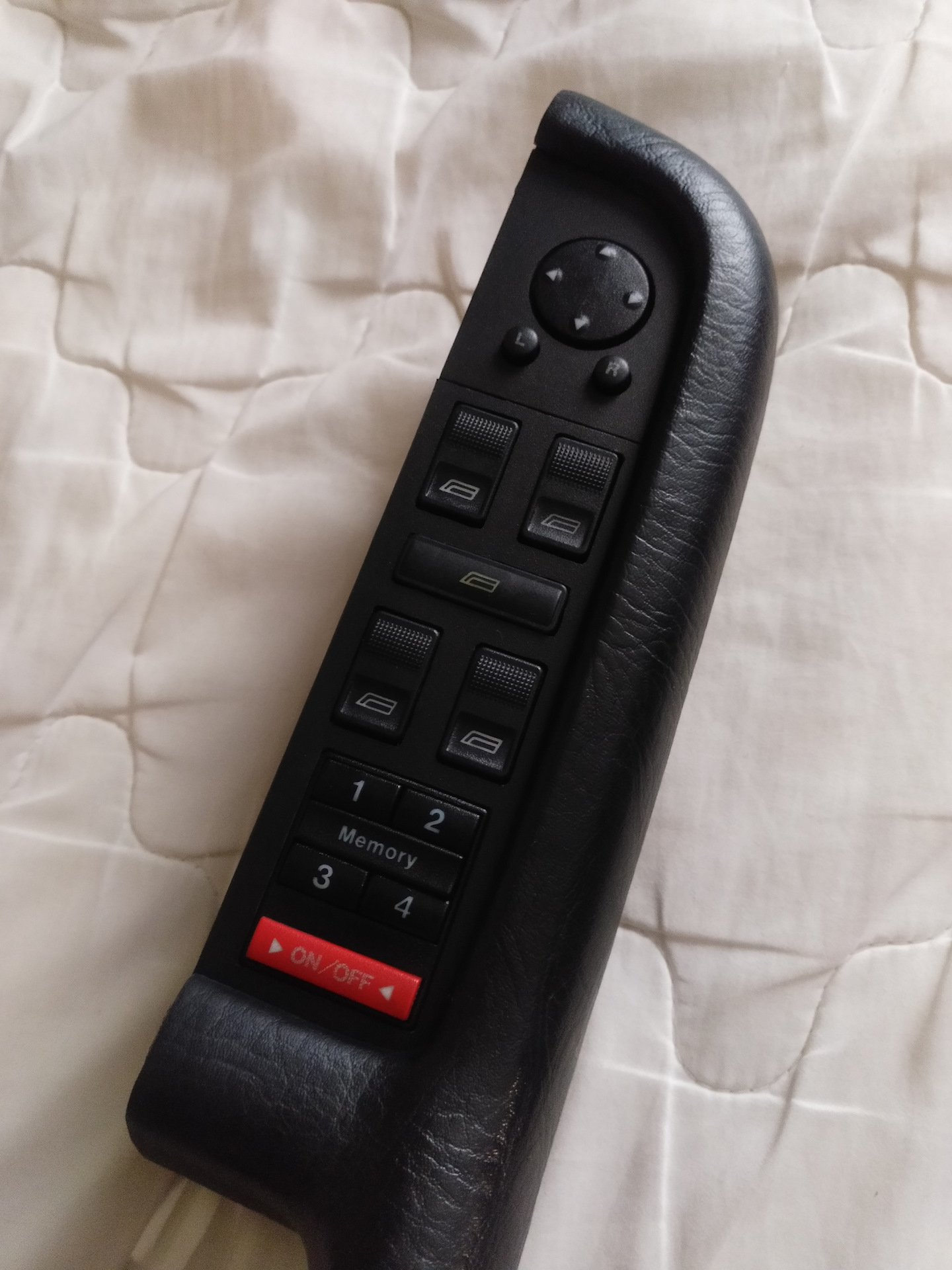

В итоге получаем:
p.s. Дьявол стииль таится в мелочах, никто, никогда не заметит такой доработки, но каждый раз очутившись в салоне своей машины, ты будешь кайфовать от этих деталей…
