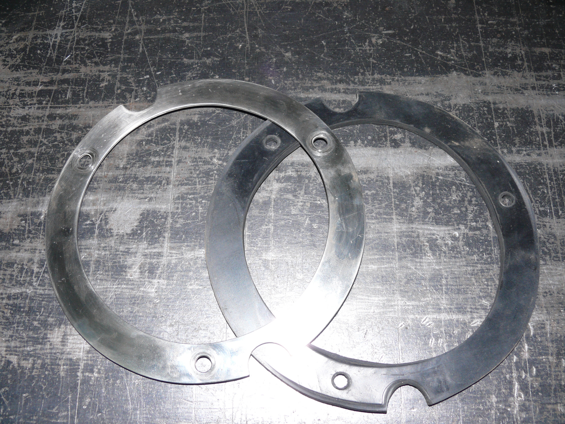

Заказал себе такой же фильтр как у тебя, и у меня вопрос, как ты его прикрепил если у него крепления фильтра под 4 болта, а в 151 карбе три?
Отверстие в основании фильтра подгонялось под размеры для посадки на верхнюю часть карбюратора.

А можно поподробнее как установил фильтр?
Фото в личке.

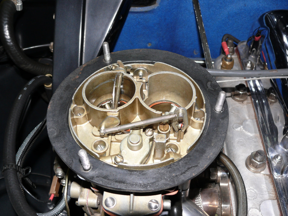

что за карбюратор?
151
