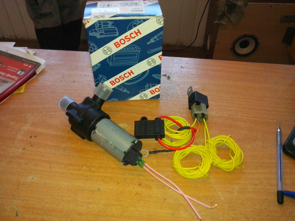

ЖАРЕХА ПРИДИ! На улице стало холодно, и в салоне тоже. Ланосячая печка нормально грела до -10. При -16 салон плохо нагревался даже после 17 км. пути. Решил попробовать поставить доп. помпу. Читал что многие ставят с газели. Но меня что то настораживают газовские детали. Купил бош. Это был хороший день для работы на улиуе, всего -12. Подключил к штатному регулятору печки, так чтоб помпа качала на всех скоростях печки. Результат: машина весь день на морозе, теплый воздух начинает дуть после 5 мин. работы двигателя. В машине стало заметно теплее. Отдельную благодарность за помощь выношу Димасу Jamal57rus
Запчасти на фото: 0392020024, 1165142

поменял и греть стало на 15-20% лучше. помпа это походу последнее спасение + замена на выносной термостат от нубиры.
у помпы потребление 0.7-1.0А
Зачем реле ставил?
И как оно зимой теперь? Не пробовал помпу поставить на впуск, а не на обратку? думаю результат будет хороший, да и всегда помпа подключается на впуск.
Теплее зимой. Быстрее теплый дует. Не пробовал. Без разницы куда ставить.

Я сделал вот так:
извините, что взял ваше фото подключения
Добрый день. поясните мне) как подключиться через реле к "+" вентилятора, не пойму где удобнее подключиться и где вообще воткнуться к плюсу, провод выводить прям в салон до крутилки (регулятора)? или где то под панелью или где поудобнее?
Добрый день. Я тянул провод в салон в разъему вентилятора печки. Желтый провод. На схеме есть.

понял ;-) Это у тебя электрическая помпа, я так понимаю что она работает потлькопри включекни мотора отопителя? а вот без включения она не создает трудностей для системы охлаждения? А почему ты ее посталил на втягиваене воды из радатора отопления, а не на нагнетание (до радиатора отопления)…
Наверно в Корее не думали что у нас так холодно :-) когда она отключена через нее самотеком жидкость хорошо проходит. Я проверял. Поставил на выходе печки потому что там проще, без ямы все сделал. Ставил на улице в мороз.
что значит САМОТЕКОМ? В печку что жидкость без давления подается?
Ну в смысле помпа родная нормально прокачивает.

Правильное решение!) я то не рисковал к штатным резисторам подключать, могут не выдержать.
Чего могут не выдержать?
Ёмкость резисторов, наверняка разчитана на вентилятор печки.Тут как подарок! ты им предлагаеш ел.помпу).Это ещё порядком 20вт
Посмотри схему:-) я им добавил только питание катушки в реле. А это очень мало.
Сори недосмотрел) ты взял просто + с питания моторчика печки.Я искал как уменьшить обороты помпы, так-как немного шумела).Поставил лампочку в разрез+) тишина и печка греет по прежнему отлично.
Да, просто управление релюхой. А у тебя какая стоит?
Плюс взял с разъёма катушки и дополнительно кнопка отключения в салоне.

2 нюанса:
первый----помпу нужно закрепить на кузове (либо на двигателе) жёстко, через резиновые прокладки.
болтаясь на весу она рано или поздно поломает патрубок флейты (тем более с таким коротким резиновым патрубком)
второй---подсоединение на постоянку при включении обдува нерационально
правильней вывести его на отдельную кнопку (я перекоммутировал кнопку включения задних ПТФ)
PS включать его лучше когда двигатель хоть немного прогреется---иначе, с включенной помпой, двигатель будет дольше выходить на рабочую температуру ( а это, опять же, эфективность отопления)
PSS не принципиально, но всёже---помпу правильнее ставить вертикально
Это не газелевское говно, она легкая и нет вибрации. Я ее привязал к патрубку и все в огнях. Колхозить какие то кнопки вот это не рационально. Зачем ее ставить чтоб она не работала? Включил печку- работает. ПТФ есть ПТФ. Двигатель греется точно так же как и без нее.
я отлично знаю что это за насос
лёгкая---понятие относительное, как и крепость пластикового патрубка
-Зачем ее ставить чтоб она не работала?---затем что автомобилю не нужно чтоб она постоянно работала.
-Двигатель греется точно так же как и без нее.
да, и даже если она есть но выключена
Ну так не включаем печку и она не работает.
