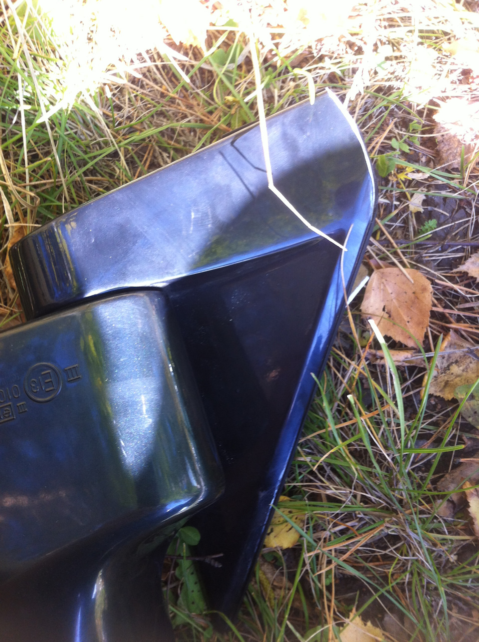

Еще зимой, когда стояли холода за -40 потрескался зеркальный элемент на левом ухе. По приходу весны начал искать контракт и мягко сказать охренел от цен на зеркала от Джима… Но вскоре наткнулся на драйве на пост по замене зеркал на Бихорновские и идея мне понравилась, тем более ценник очень уж радовал… Летом на одной из покатух положил Джима на бок и правое зеркало покинуло борт, после чего покупка новых зеркал была форсирована…

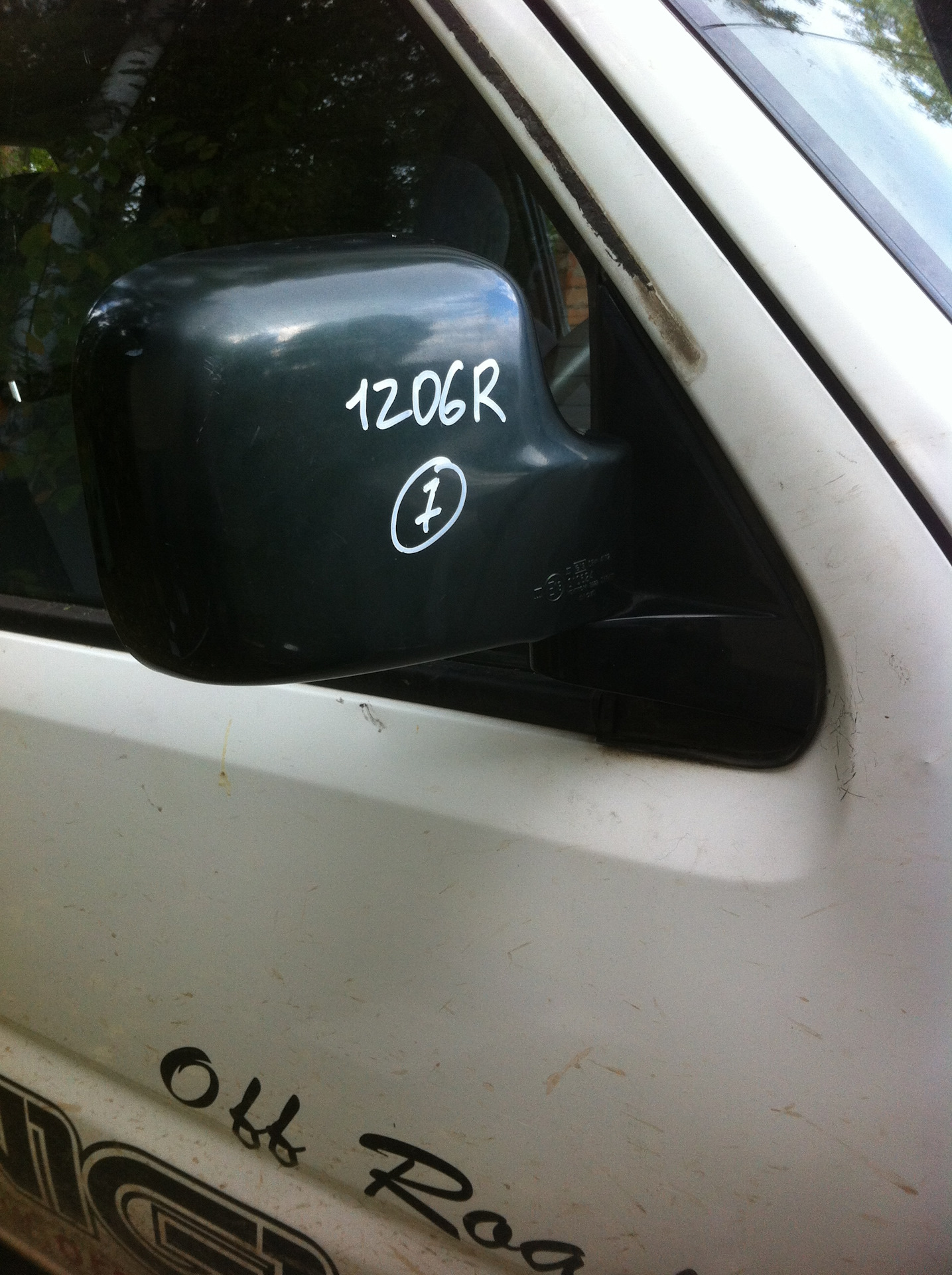

У нас в Красноярске приобрел пару зеркал за 2,5к руб. Цвет правда темно зеленый, но да ладно, все равно планируется покраска в Раптор…
Что касается самой установки- необходимо обрезать и подточить угол Бихорновского зеркала…
