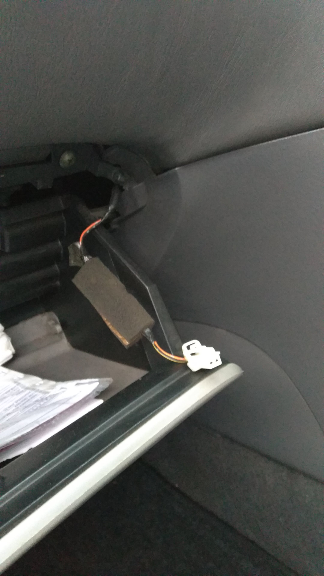

Как обычно не можем мы жуть без приключений. Как настали холода, так у меня отказала печка. Если быть точнее после замены двигателя видать вымыло из него всякую бяку и попало в радиатор. Решил я чуть обмануть систему и просто промыть радиатор со снятием. Но как и говорили многие, что промывка редко когда помогает.
Было очень обидно разбирать все еще раз. Покупал радиатор САТ, да собственно он у меня уже стоял (кто-то говорит что он разваливается быстро, но со старым проблем не было).
Термостат тоже поменял, на тот который уже стоял в машине, но я думал поменять его дабы исключить термостат. Зачем было сделано дополнительное отверстие в термостате не знаю, но он работал исправно))
Теперь в машине полнейший Ташкент. Печка дует очень горячим воздухом, руку над воздуховодом держать достаточно сложно, обжигает.
Ну и наконец таки я завершил сборку салона, теперь салон имеет завершенный вид.

Шо за провод?у тебя тож торчит откуда он?

От Тино не нашел хорошего, а новый только под заказ. Ну я не первый раз снимал, поэтому я снял за 40минут
Пост есть про снятие торпеды?Мне фартануло, нашёл радиатор за рубас, в идеале просто…
Не нету. Там ничего сложного. Главное найти где болты сидят.
