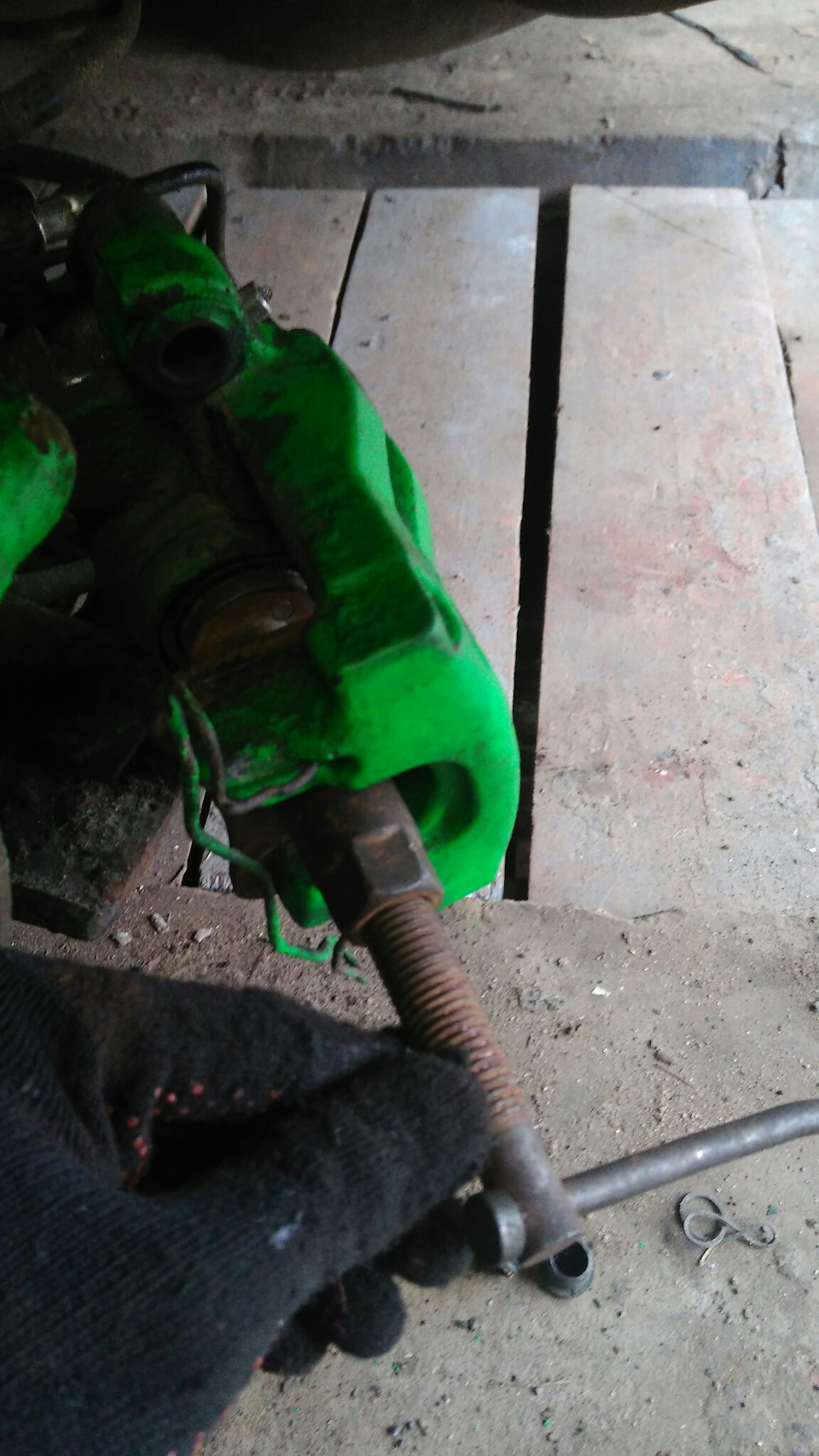

Сегодня заменил, но чет с ручником не могу понять, как начал разбирать флажек который тянет ручник на суппорте стоял по середине, поменял колодки хотел его отодвинуть назад а он ни в какую, (трос снят) раньше такое было отодвинул назад разработал этот флажек, смазал и все гуд, сегодня такое не прокатило, что не так?
Из-за этого стал ручник не так хорошо держать и при затянутом ручнике флажек на суппорта упирается уже в часть суппорта

А без троса и пружины, когда флажек толкаеш, поршень выходит? Похоже что умерли подшибники в механизме ручника суппорта.
Без троса толкаю вылазит и тормозит и назад отходит но только до середины
Ну так если поршень вылазит и тормозит, значит все хорошо. Если вылазит и тормозит, но слабо, попробуй подтяни трос в лючке под пдлокотником. Перед этим, выжми тормоз, а потом затяни ручник, отпусти тормоз и ручник, подтяни гайку. Попробуй, может поможет.
Правильно говоришь, но дело в том что этот флажек рычажек на самом суппорте уже почти в упоре, т.е. практически до конца затянут при том что ручник опущен, и получается я тяну ручник пару см и упор
Тоесь, флажок не возвращается в положение отпущенного ручника? Тогда, скорее всего, клинят подшибники в суппорте. По ремонту много отчетов и видео есть. Ничег особо сложного нету.
Рукой помогаю тоже не хотят отходить, до середины отходят и все
Наверно придется ремонтировать. www.drive2.ru/l/491571858643091791/, надеюсь, автор не против.
Ну как, ручник, разобрался?
Пока нет, держит немного, позже будет пост, буду перебирать
