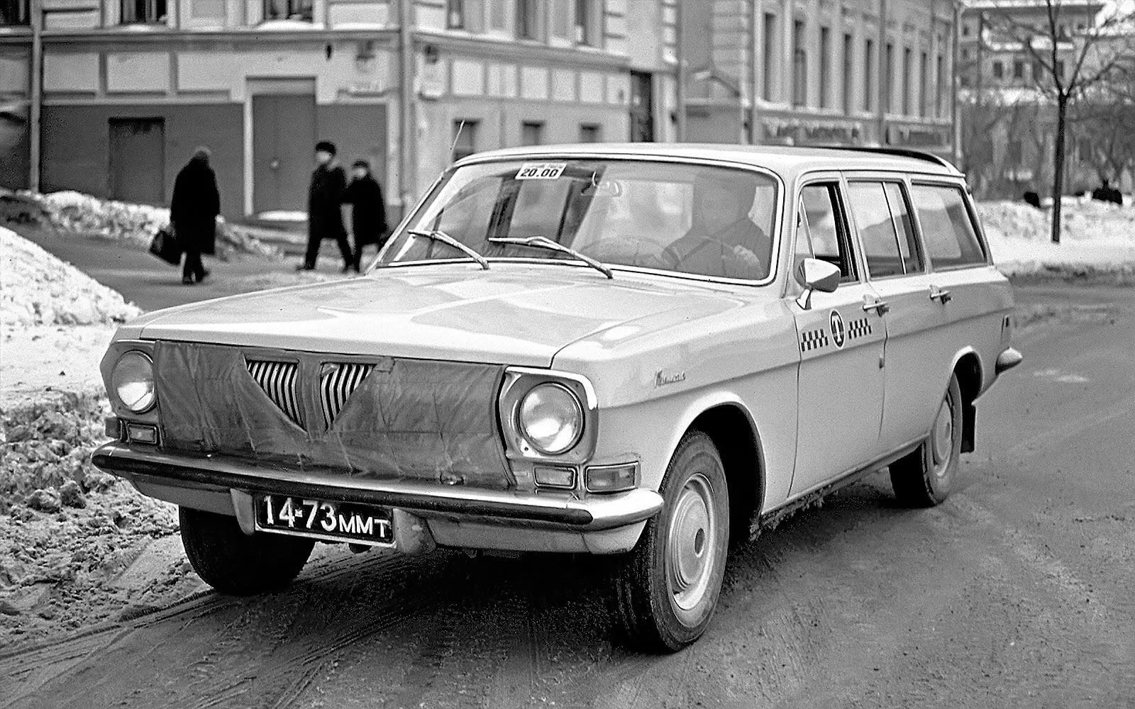

Надо логотип такой разработать и на крыло клеить, раньше писали " 500 000 км без капитального ремонта"
У ты, так это же моя Волжанка !
На этом автомобиле так часто мотор не ломался?
Перебирал раз в 80 000 км для профилактики. Там блок уставший был, давление масла маловато было.
