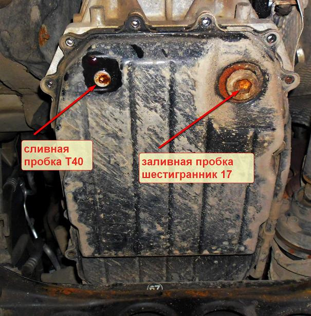

Замена масла в АКПП
Наконец и я решился на частичную замену масла в АКПП. Масло решил залить MOTUL Multi ATF. Делал сам впервые, ничего сложного нет. Спасибо уважаемым аудиводам за выложенные видео. Например: www.drive2.ru/l/483263399027802662/
C коробки слилось 4 л.
Странно, везде говорят об 6-7 литрах.
Залил обратно 4 л (больше не вошло, начало выливаться).

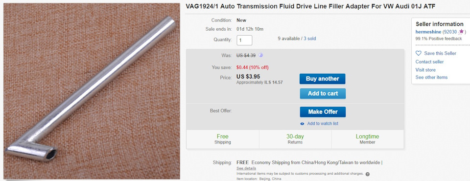

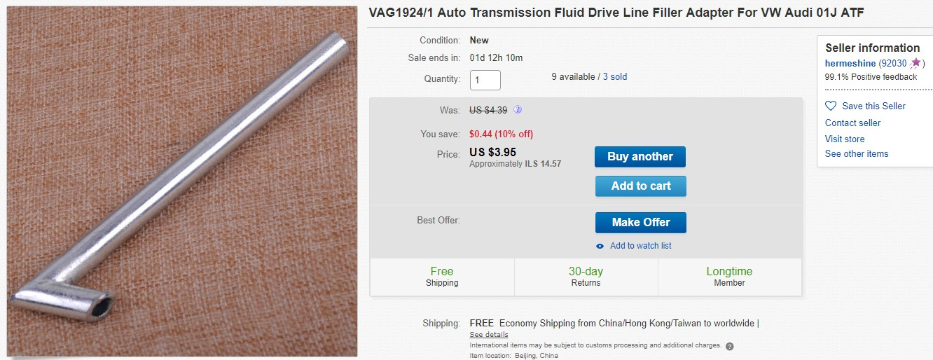

Использовал специальный инструмент сделанный по нано технологиям:
VAG1924/1 Auto Transmission Fluid Drive Line Filler Adapter For VW Audi 01J ATF
Китайцы немножко ошиблись размером трубки, нажовка нам в помощь, убрал 2 мм .
Прогнал по всем режимам (P R N D S). Проехал 1 км. Долил еще 1 литр. То есть всего поменял 5 литров.
До замены масла акпп работала нормально. Был не большой толчек с 1 на 2, остальные передачи включались нормально. Поменял в целях профилактики. Масло 5 л. $50.

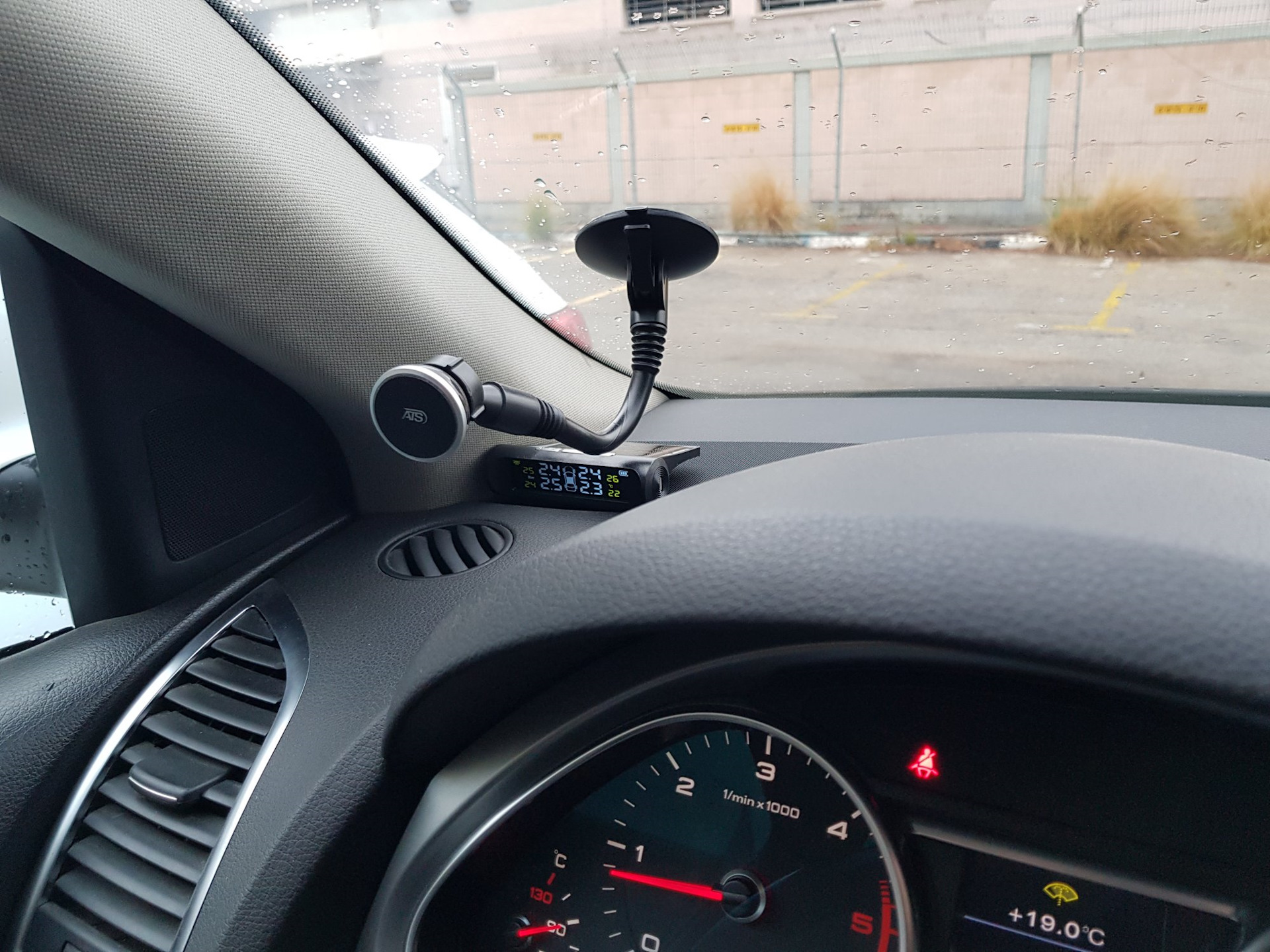

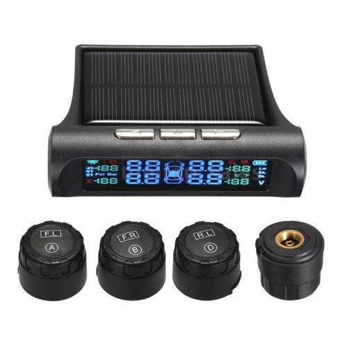

Поставил китайский TPMS за $30. Работает. В реальном времени конечно не показывает дваление и температуру. Но обновляется каждые пару минут . Удобно.

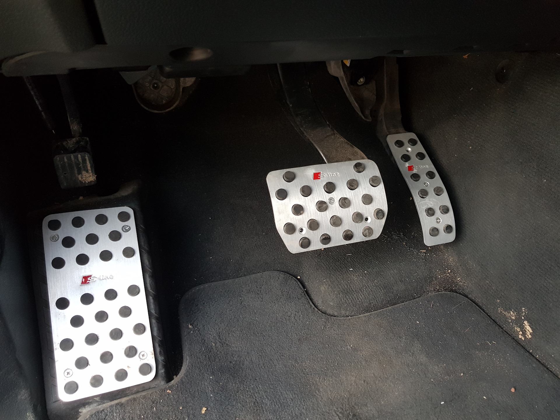

Почти уснановил накладки на педали. Сейчас ночью видно педали. Ну это так, больше для вида/стайлинга.

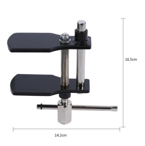

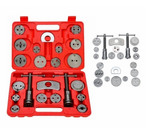

Был у меня приборчик для вдавливания поршней суппорта вот такой:
Иммейте в виду что он НЕ подойдет для вдавливания передних поршней суппорта. Суппорт с 3 поршнями, каждый поршень надо отдельно вдавливать.
Поэтому кипил другово вида:

этот *крючек* подошел для заливания? товарищ купил такой не влез.обрезать надо было.
У меня тоже не влез. Обрезал 2 мм
