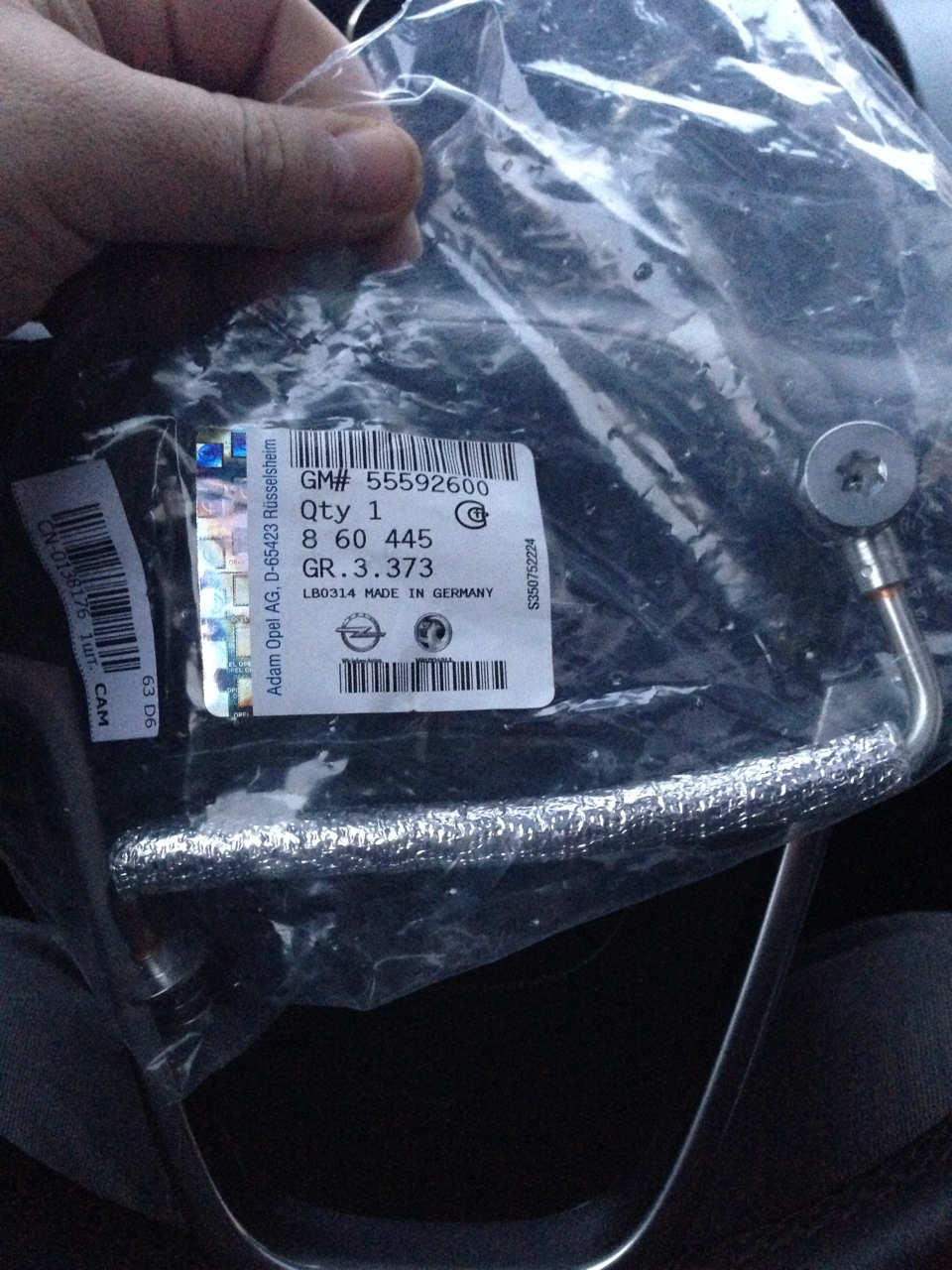

Достаточно распространенная проблема на 1.4Т, поэтому решил сделать отчет, многим пригодиться наверное.
Итак, замена сама по себе очень проста, покупаем трубку 08 60 445…
Тут читал, что некоторые меняют только прокладку на самой трубке. Скажу от себя: сняв старую трубку и увидев, как меняется само уплотнительное кольцо, поменять качественно только кольцо-нереално, меняйте трубку целиком! 1

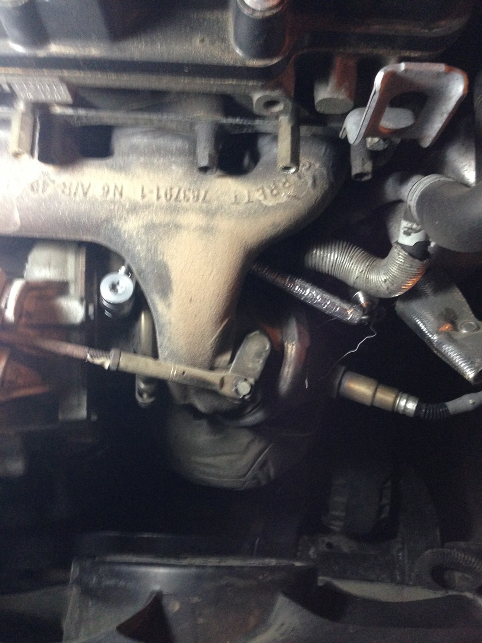

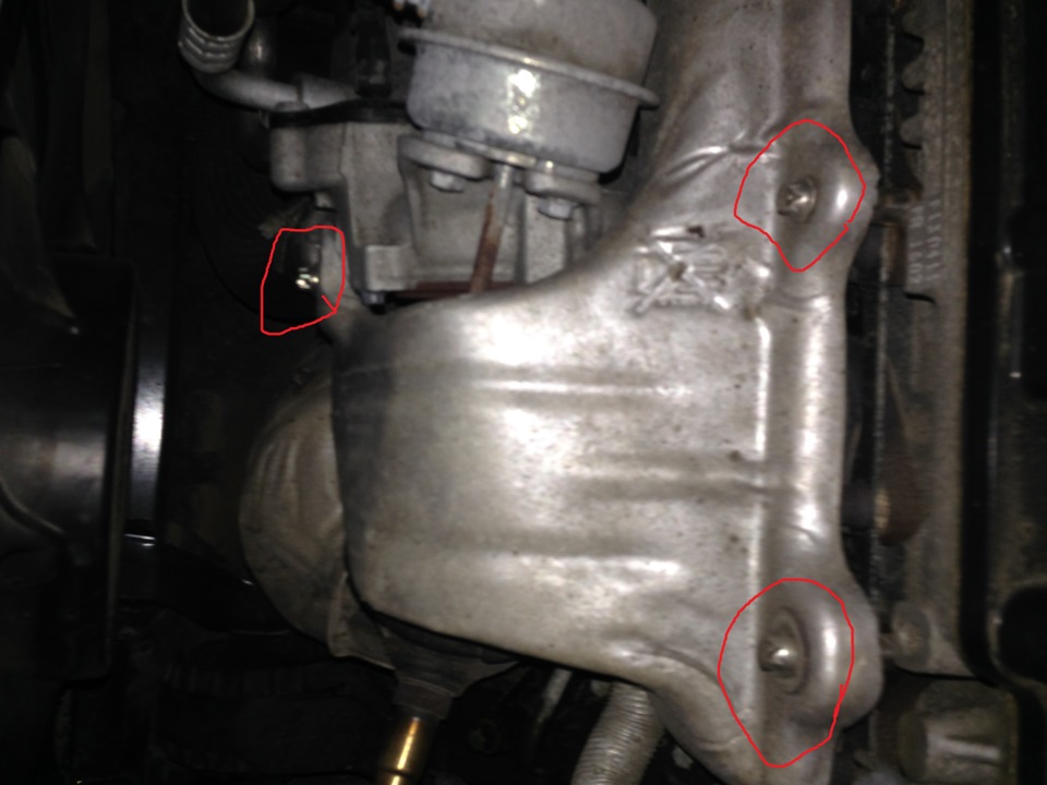

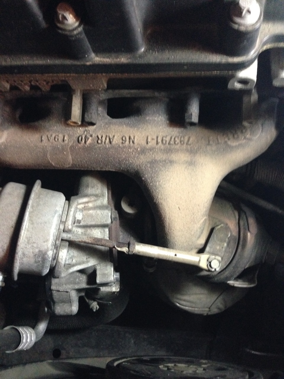

Для замены нужна в первую очередь звездочка на 10, ей откручиваем теплозащиту турбокомпрессора.2
Обращаю внимание на то, что нижний болт теплозащиты отвернуть головкой TORX не получится-не подлезет, отворачивается накидным ключом на 8.

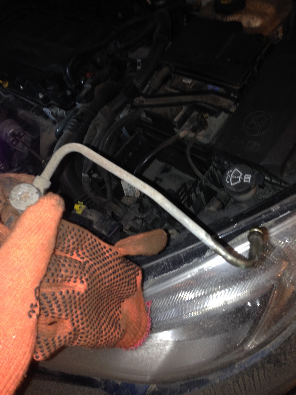

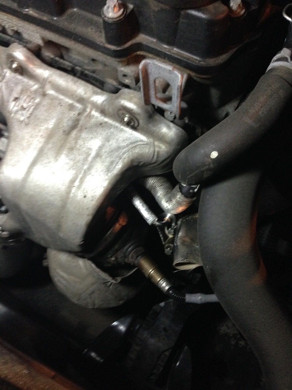

Сняв кожух теплозащиты, отворачиваем саму трубку, сначала от турбокомпрессора (TORX T45) фото 3
Далее звездочкой на 10 отворачиваем самый ближний болт к трубке от блока.
Снимаем саму трубку, очень легко выходит из отверстий. Старая 4
