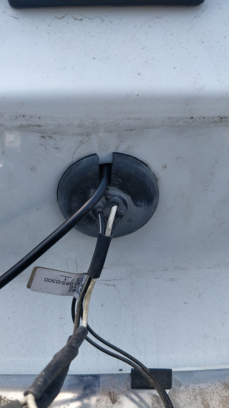

Во время установки магнитолы сразу же было решено поставить камеру заднего вида. Покупать в магазинах не стал залез на AliExpress и заказал там. Фирма камеры Oterleek. Выбирал камеру под сток вместе с плафоном подсветки номера. На само качество камеры не смотрел важен был сам плафон чтобы было стандартное крепление патрона лампы. После использования камеры могу сделать выводы:

Установка на фото.
Снял обшивку багажника, снял саблю, плюс взял от провода на лампу заднего хода, минус на кузов, и протянул провод под пластмассовыми порогами до магнитолы.
Ссылка на камеру :s.aliexpress.com/JRbYNvua
