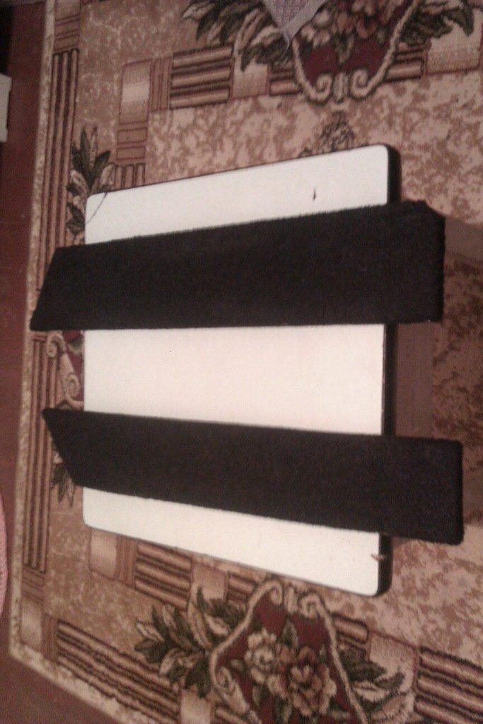

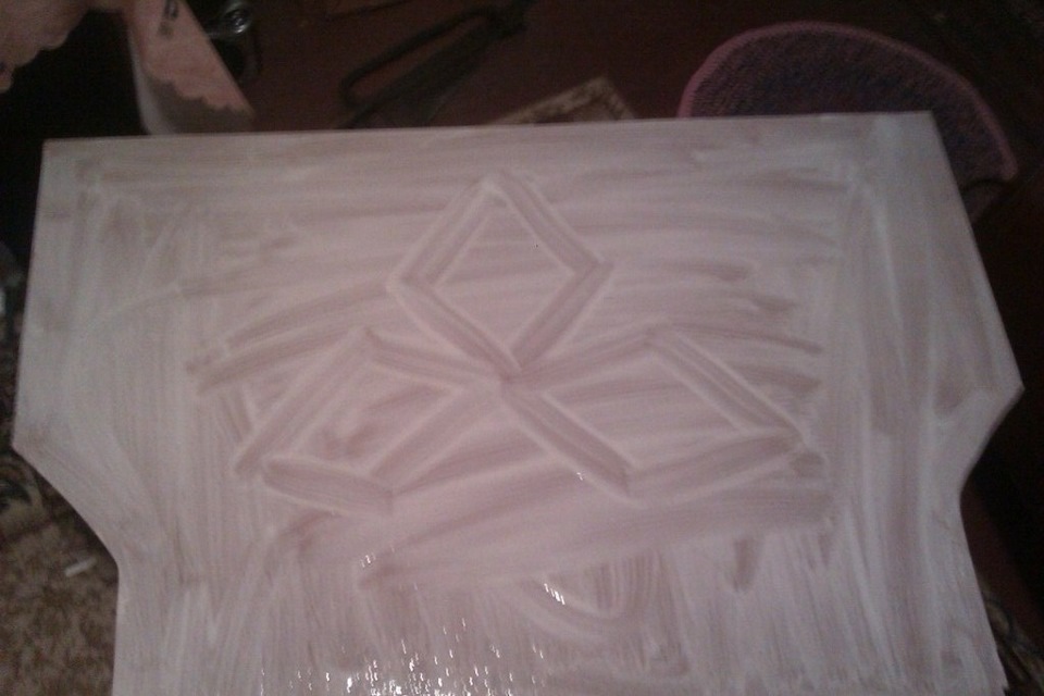

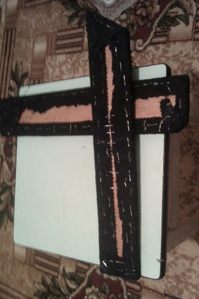

Обычный лист фанеры, замерял свой багажник, размеры нанес на фанеру, вырезал, но пришлось разделить на некоторые части, а то фанера в самом багажнику не поднималась высоко. После того как есть вырезаны кусок фанеры, на нее нанес Евро клей ПВА, несколько раз, подождал пока клей немного засохнет, и клеил ткань, ткань очень прозрачная, думал клей на ней останется и придется после полного высыхания его вытирать, но я ошибался, клей высох просто идеально ни каких пятен не оставил! Для уверенности решил пройтись скобами, по бокам и по не лицевой стороны. Чтоб сама фанера не ляпала по металлу в багажнику, взял толстый уплотнитель дверей и по краям наклеил его.
