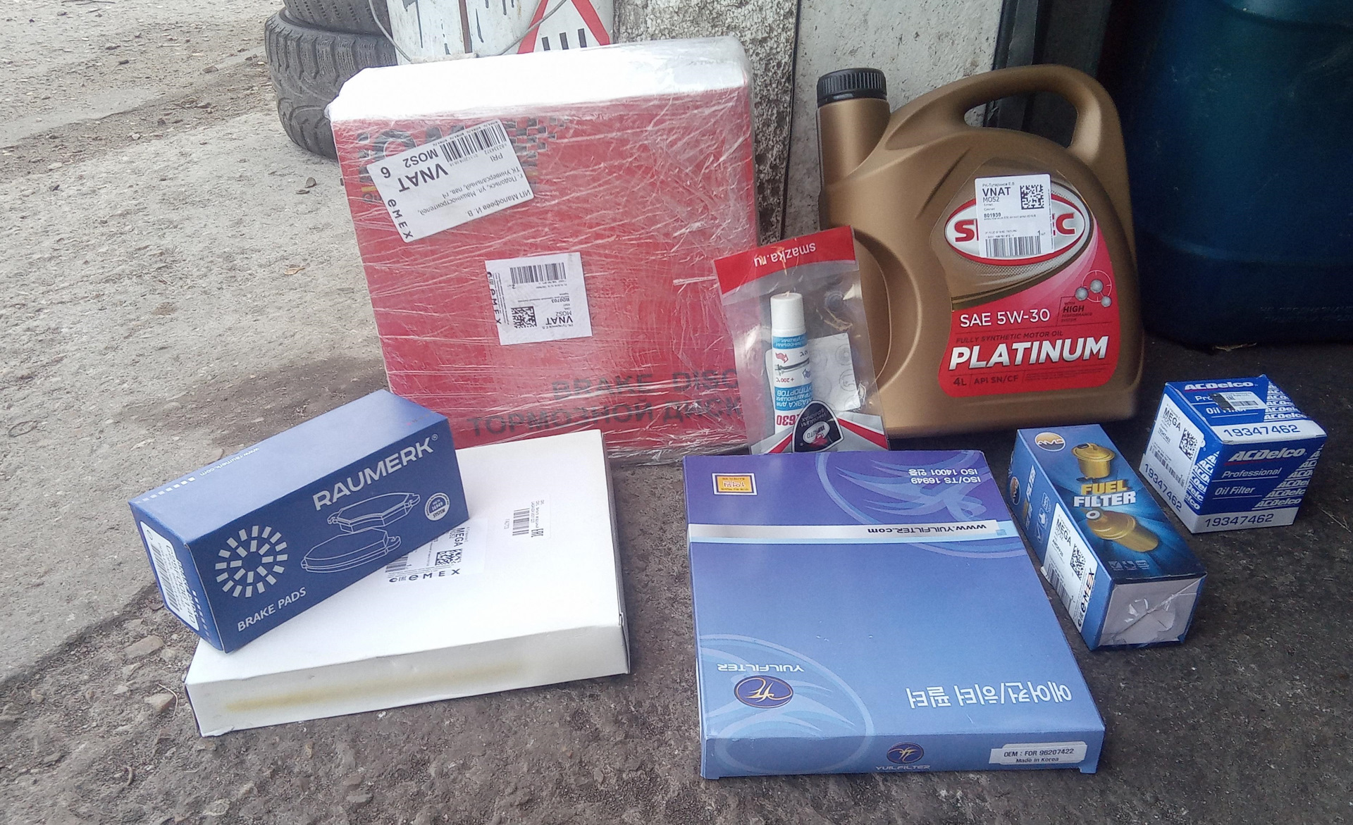

Достала вибрация при торможении, решил поменять диски. Жалко колодки только поставил.
Ну и масло, фильтра, тяги рулевые, валялись в багажнике давно.
Диски QML BD0703 — 2000р
Колодки Raumerk C25F006140 — 260р
Масло Sintec 801939 — 700р
Смазка направляющих суппортов, (не путать со смазкой суппортов) VMPAuto 1905 — 170р
Рулевые тяги Ningbo 520808NM — 430р за 2шт
Фильтр воздушный QML FA0703 — 80р
Фильтр салона Yuilfilter YUCA006 — 80р
Фильтр топливный AMD AMDFF28 — 110р
Фильтр маслянный ACDelco 19347462 — 110р

Жора, отписываюсь, диски полное гавно, уже кривые, хз от чего.

От чего ведет не знаю, оригинал тоже стал кривой за немного времени.

Короче зря я на диски гнал. В сервисе где их мне меняли, направляющие не смазали и так на сухую их воткнули, ща выковыривают. Из-за этого и повело.
Да, дела. Я всегда направляйки смотрю раз в полгода (перед зимой и перед летом)
Да вот понадеялся на оленей, и попал на диски, ща все разбирали, направляйки полировали, смазали
