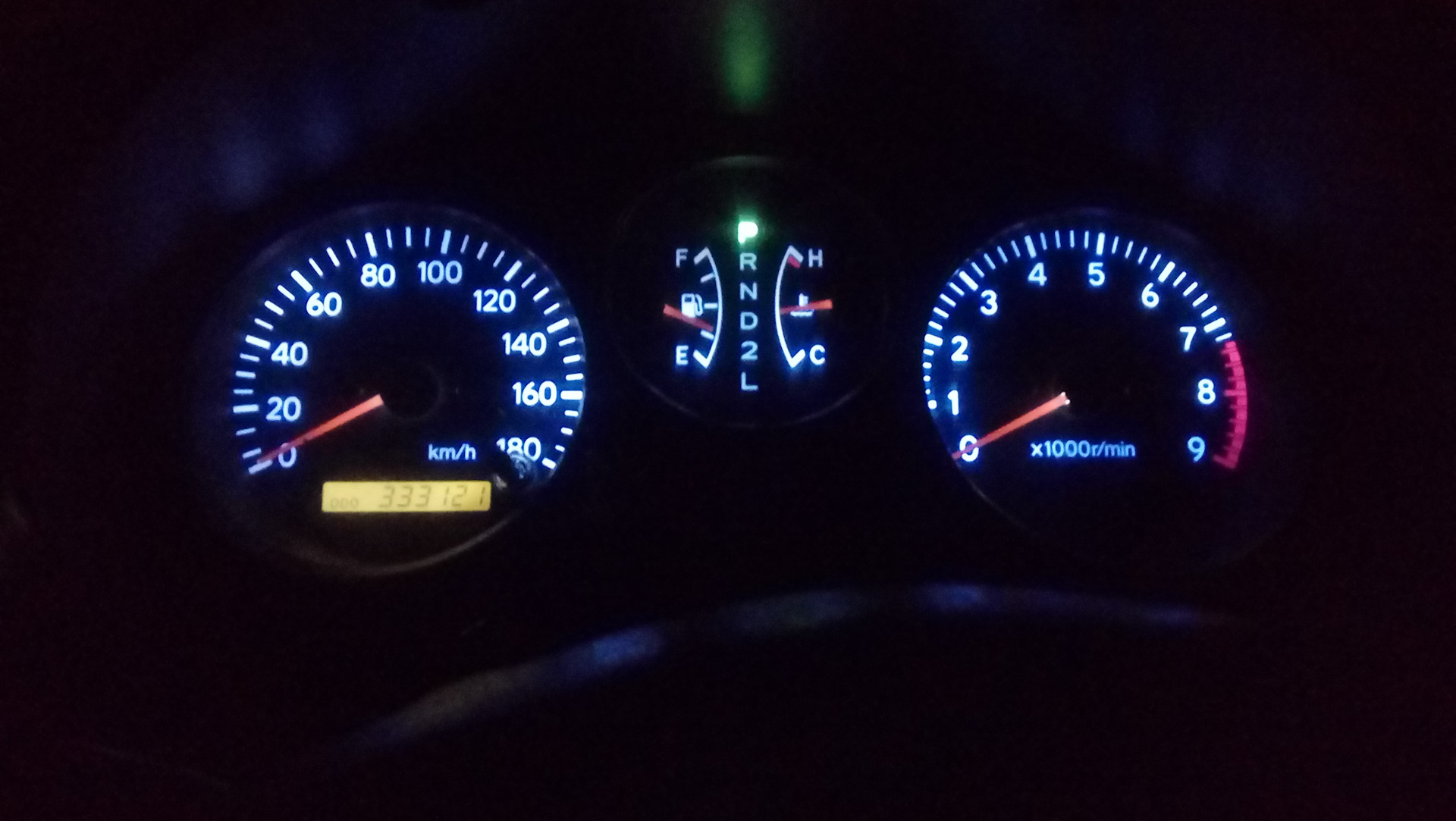

Старый хозяин впихнул в приборку 4 бичевские светодиодные лампочки красного цвета.
Мало того, что они светили кое как, так сам красный цвет меня просто вымораживал не по детски. Нифига не видно, глаза щурятся, напрягаются и устают.
А с виду так вообще, как будто это подсветка не тойоты, а какого-нибудь дроченого Логана.
Вот так все освещалось:

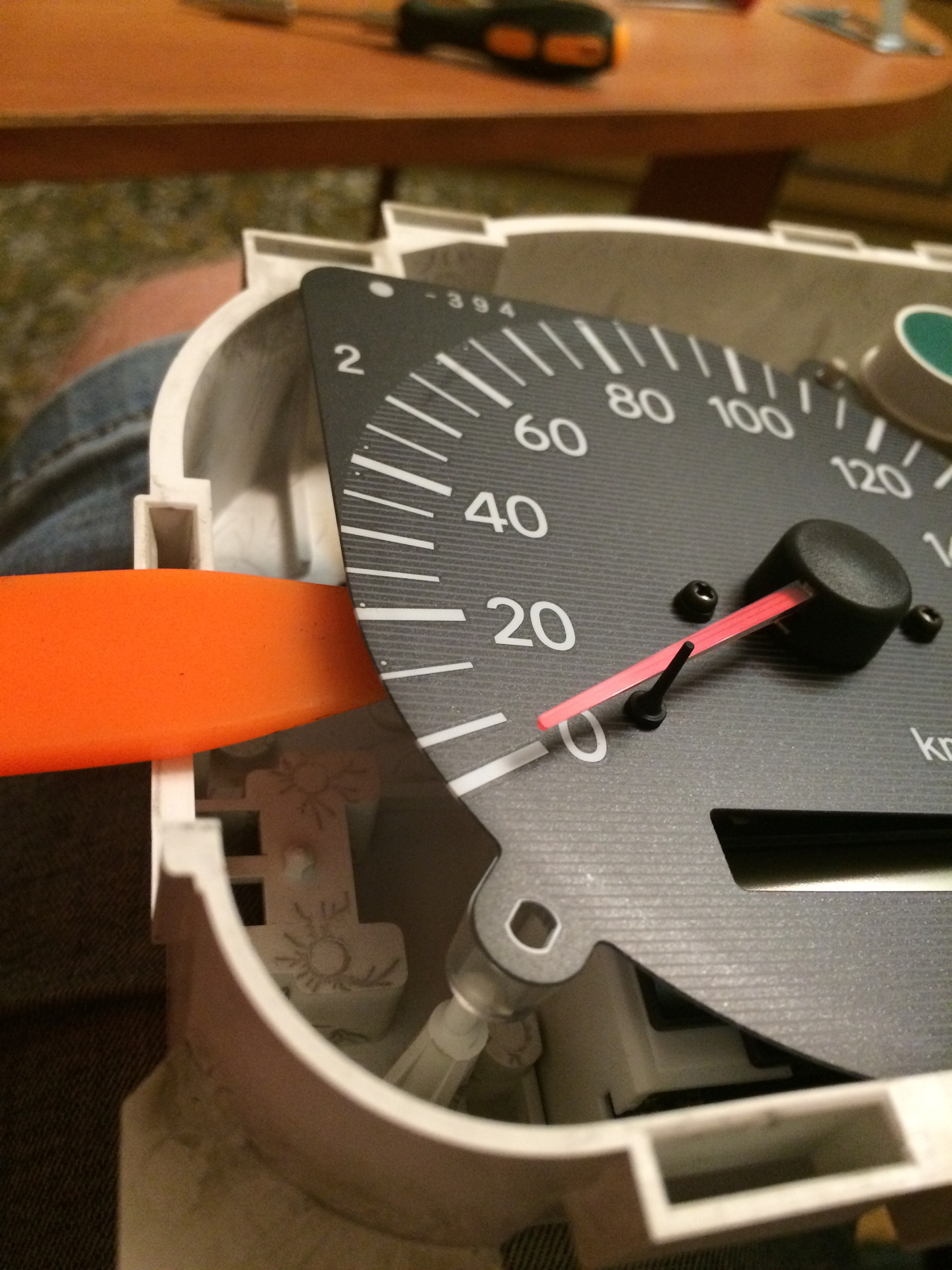

Сначала аккуратно чем нибудь пластиковым (я использовал специальные лопатки для разбора обшивки салона) отщелкиваем зажимы остекления панели, которое потом само снимется.
После этого отщелкиваем зажимы окантовки датчиков и также снимем эту окантовку.
Получается вот так.

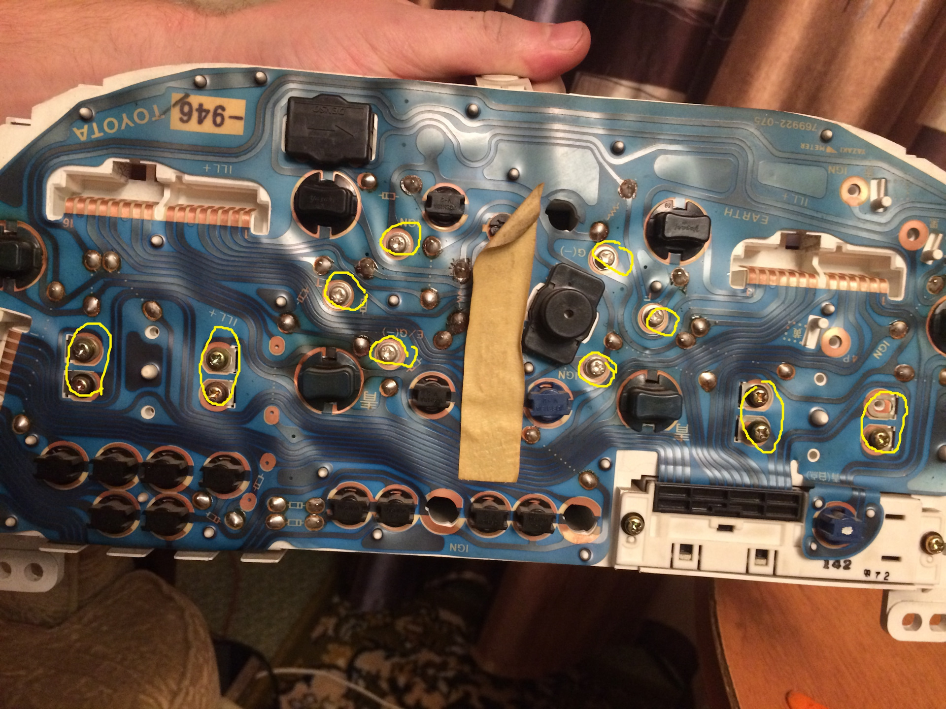

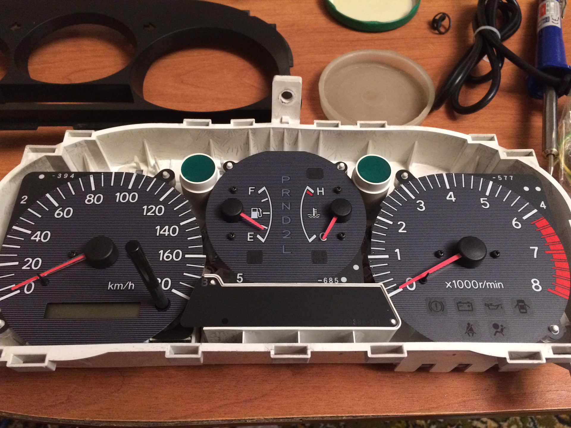

Теперь нужно снять шкалы приборов (спидометр, указатели бензина и давления масла, тахометр).
Для этого сначала с обратной стороны панели выкрутил удерживающие шурупы, какие, указл на фото желтыми кружочками.
(4 на спидометр, 4 на тахометр и по 3 на масло и бенз).
Теперь один момент. После того как выкрутил шурупы, чтобы приборы легко снимались нужно отогнуть скобы-контакты, которые находятся в том же месте, где выкручиваются шурупы.
Теперь все легко снимается. Поддеваем аккуратно все приборы с другой стороны. Вытаскиваем и убераем, чтоб не мешали.
За стрелки не дергать!
Все, панель разобрали.

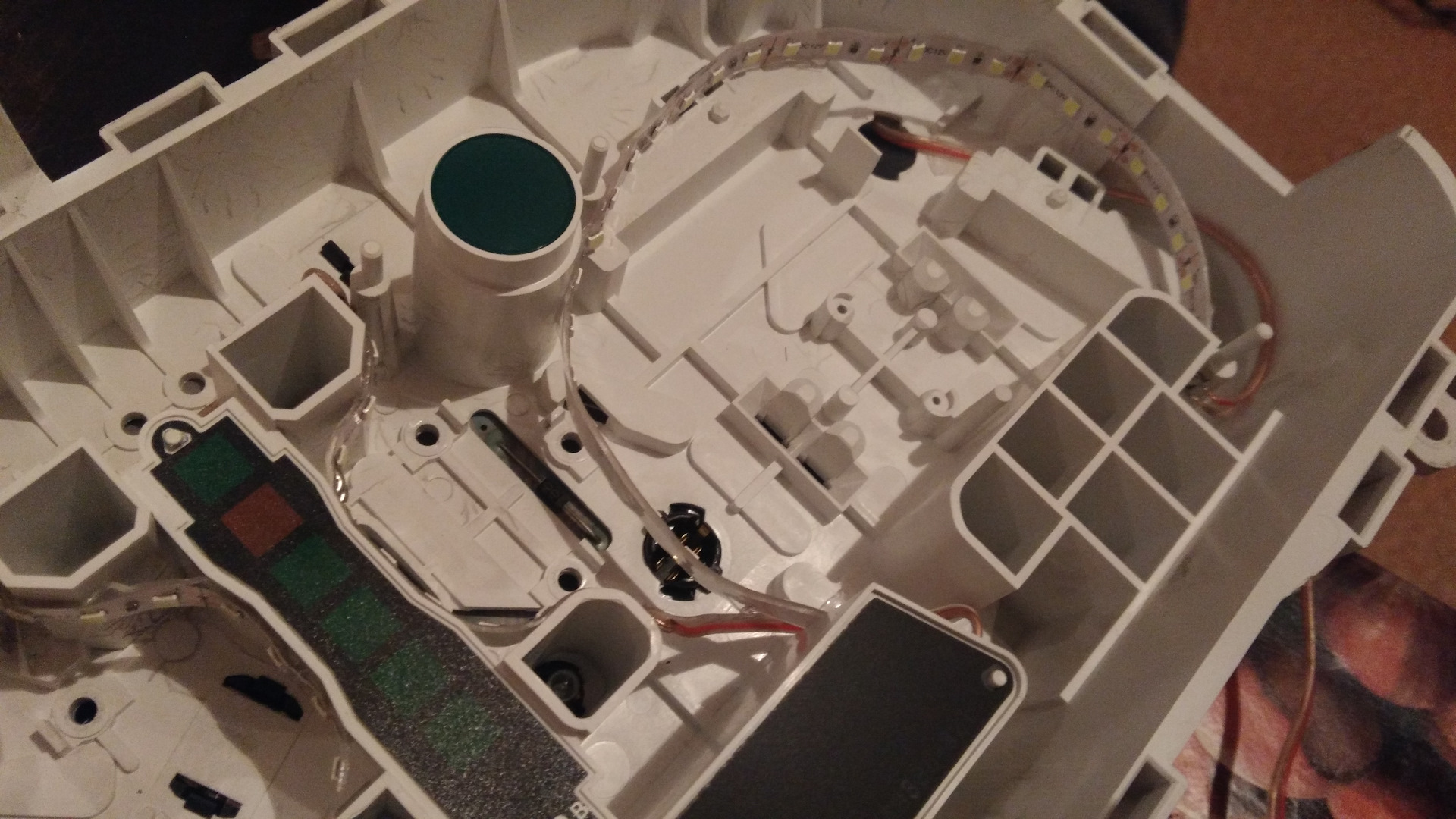

Очищаем салфетками полость панели от пыли, не более. Чистить там все, как у кота шарики, думаю, нет смысла.
Можно еще сразу вытащить лампочку, которая идет на подсветку одометра. Там тоже скапливается пыль. Если с этой лампочки снять колпачок, то одометр будет видно очень хорошо. У него будет обычная желтая подсветка.

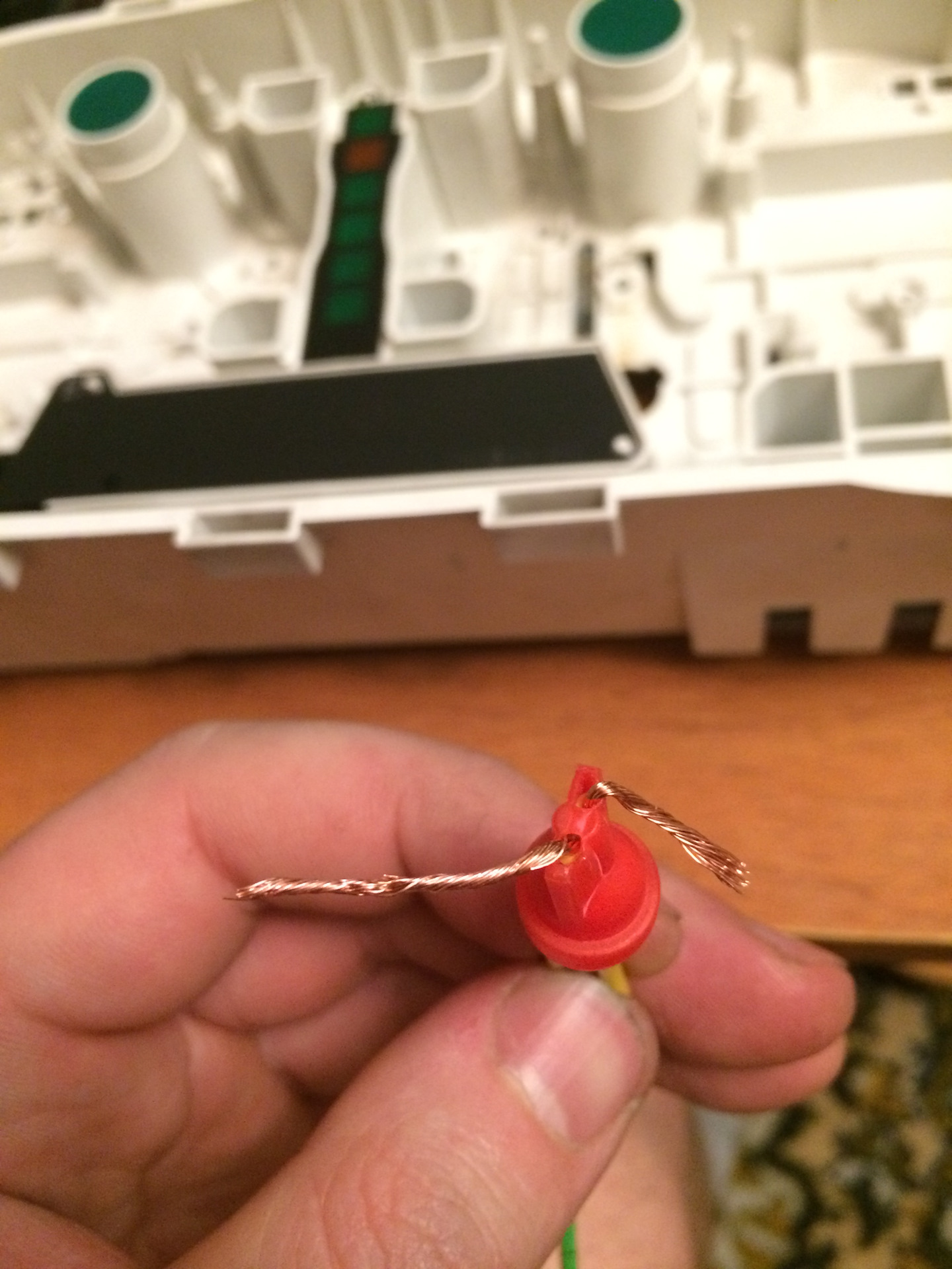

Сразу встал вопрос. Как же запитать провода к электрике?
Тут, опять таки, помогла находчивость и стремление к экономии.
Я вытащил старый светодиод из цоколя.
Из цоколя светодиода, предварительно выпрямив его проводки, вытащил сам светодиод.
Зачистил свои медные 0,5 провода, запихал их в цоколь светодиода, загнул и вставил в цоколь подсветки. Изи.
Далее по месту проклейки ленты внутри панели наклеил изоленту в 2 слоя. Чтоб все контакты соприкасались именно с изолентой, а не с пластиком. Оставшиеся свободными 2 отверстия от цоколей ламп подсветки плотно заклеил изолентой.
На первую половину приборки отрезал ленту в 3 квадратика и еще в 6 квадратиков. На вторую так же.
Примерил, чтоб все подходило и начал паять.
Припял + и — проводов к + и — на светодиодной ленте на 3 квадратика.
С другой стороны опять припаял провода и припаял снова к куску ленты в 6 квадратиков.
Весь процесс пайки не сложный.
Нужно зачистить провода, растопить канифоль, окунуть их туда, потом паяльником растопить припой и нанести его на провод, чтоб получилась капля.
На контактах ленты нужно намазать флюс гелем, аккуратно сделать там каплю припоя. Потом получившиеся 2 капли (на проводе и контакте) прикокнуть и дотронуться паяльником, они растят и провод утопится в припое.
Вот и все. Как правильно паять хорошо расписано в ссылке на статью, которую я прикрепил в начале.
В общем, спаял одну сторону, получилось так:
Спаял вторую, получилось так:

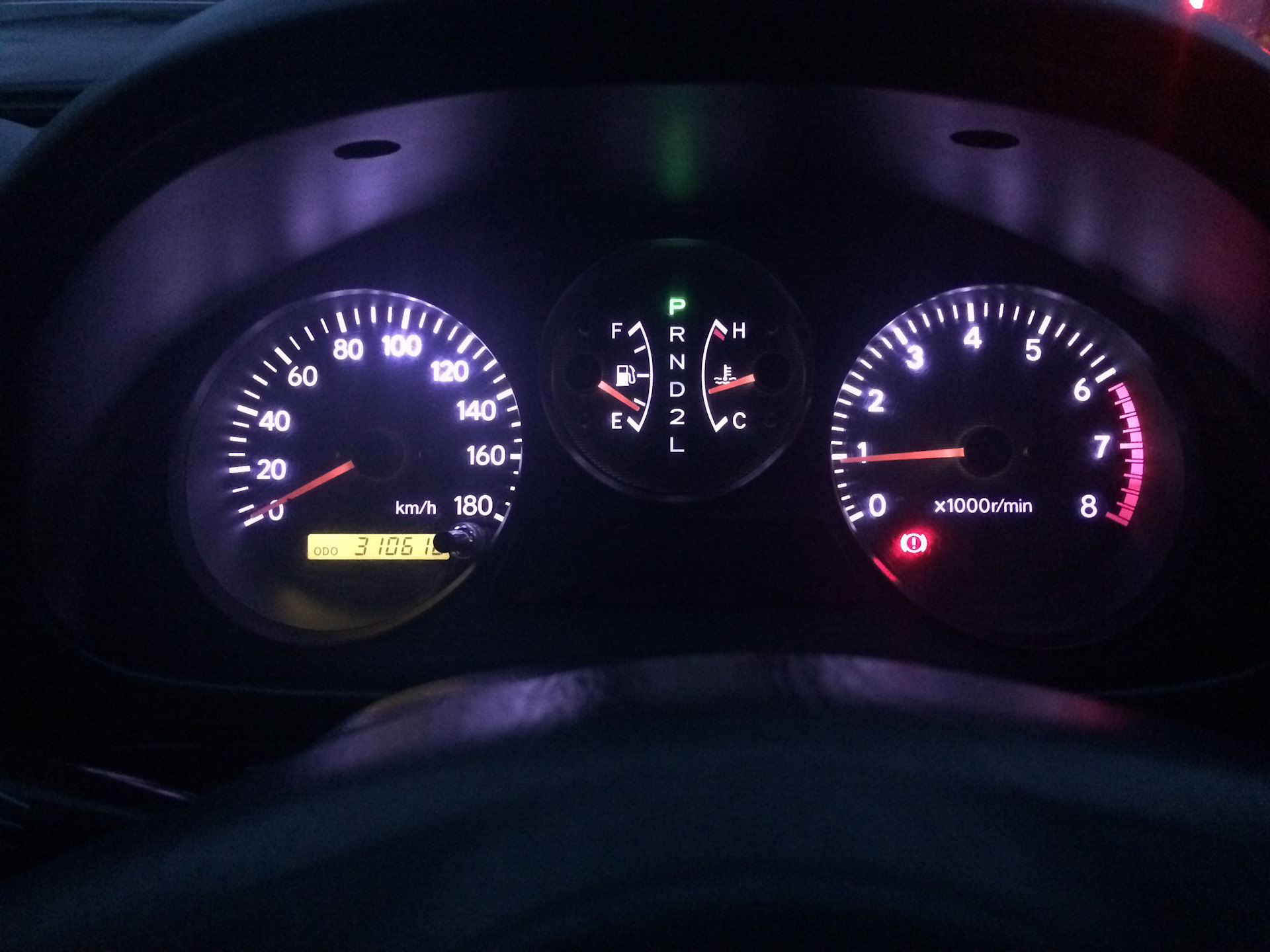

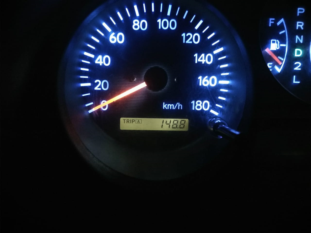

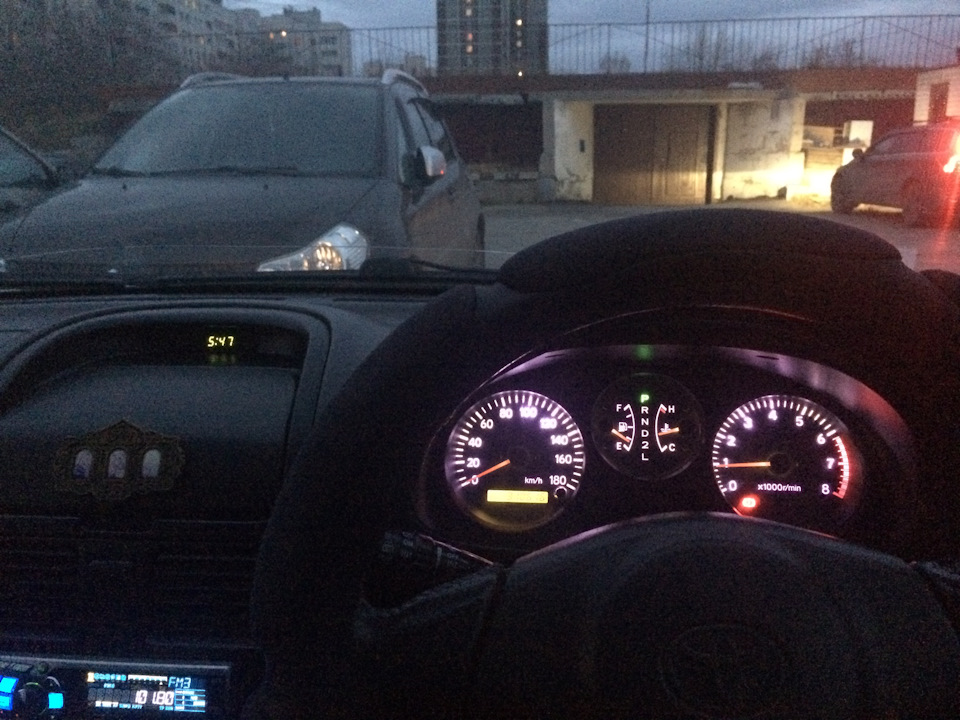

Тепер сравним как было и как стало.
Как было:
Как стало:
По итогу свет получился голубоватым, но не синим. Для меня самое идеальное. Не напрягает глаза.
К тому же разница в яркости очевидна. Даже днем подсветку видно хорошо. В темное время суток передвигаться вообще каеффф)))).
