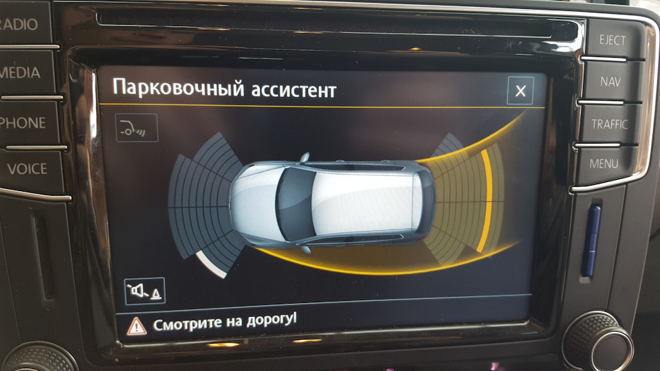

Была первая часть, где была примерка PLA 2.5
Это блок 1k8 919 475D
Этот блок не ставился на Yeti, но много чего не ставились, а работает корректно.
Параметрия должна быть под авто без электро стояночного тормоза.
Передняя проводка оригинал, задняя оригинал + 2 дополнил.
Центральная с Китая + дополнил не достоющее.
Кнопочки 1 новая, вторая БУ.
А вот о датчиках.
С Китая купленные датчики все выкинул.
Нет, один стоит, но долго ли…
Так что 2 PLA передних датчика покупать только у проверенных поставщиков (купил в известном магазине один за 1000 руб., оказался подделка, пришлось покупать БУ)
Всё работает супер.
Паркуются задом и параллельно и перпендикулярно.
Имеет автовключение, что по мне, супер.
А так же динамические линии.

Да… картинка с линиями просто супер)))
Скоро будет БЖ о дугих линиях, с которыми ты и ещё 2 человека очень помогали.
Ок, ждем))

Интересно, при автовключении авто не тормозит перед машиной спереди, если не реагировать и продолжать приближаться?
Нет. Данная фишка есть только на платформе MQB и то не со всеми ABS.
А блок ABS у вас какой? Интересно, на старом Колумбусе такое можно организовать?
BE или что то вроде того. В CC мой не шьется

А что за PLA2.5?
Это PLA 2.0, который более корректно и хорошо паркуются и имеет автовключение паркой + динамические линии.
1k8 блок. Его обычно называют PLA 2.5
Я его pla2.0 NEW назвал 😀

Для него нужна 3D приборка (или чб, но на 1000 прошивке) и блок АБС версии СС.
Приборка есть, а блока нет.
Пока не знаю будет ли такой блок у меня или нет…
Круто, а вот интересно динамические линии можно сделать на PLA 2.0
Динамические линии появляются только в блоке 1k8 с правильным соотношением параметрия — картинка парктроников
