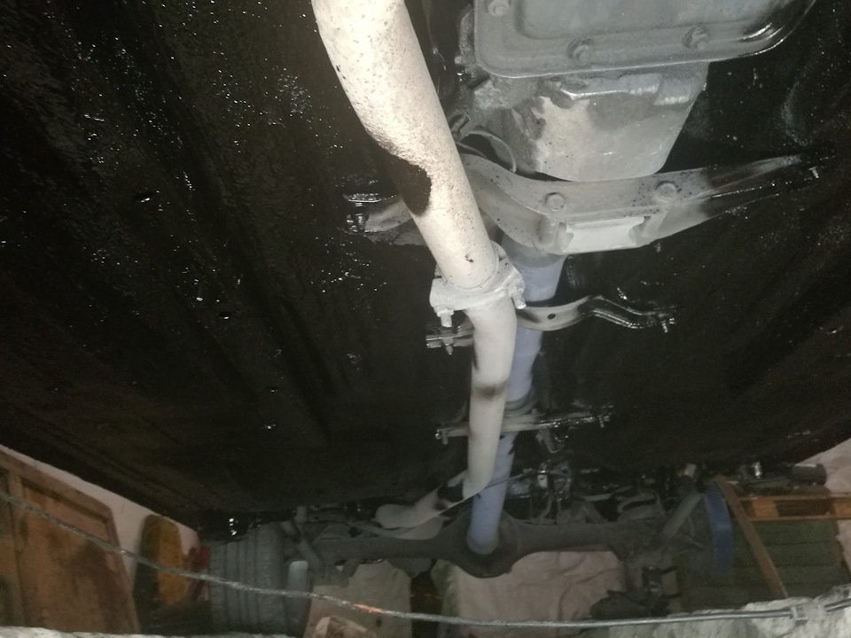

Редко пишу в БЖ т.к. с машиной особенно ни чего не происходит. Мелкие поломки не считаются😁.
Решился на полный перекрас, краска уже выгорела и появились рыжики на порогах.
Были заменены пороги, низ левого крыла, выровнены все косяки и облита в три слоя краской, цвет Атлантика 440. Единственный момент пожалел что отказался от слоя лака и полировки т.к. по деньгам уже не вывозил. Но весной буду по-любасу полировать.
Ну и чтоб больше не ржавело обработал пол "кашей" (мовиль+мастика битумная+отработка+литол) всё это проваривалось на печке и задувалось через пистолет компрессором. Чтобы не засрать свежую краску мастикой, машину оклеивал укрывной пленкой
Долго искал чем и как "задуть" пороги, так называемые "скрытые полости". В итоге собрал приспособу из огнетушителя/двух метрового шланга/форсунки и капитально пролил пороги, вытекало дня три потом
Ну и в собранном виде
