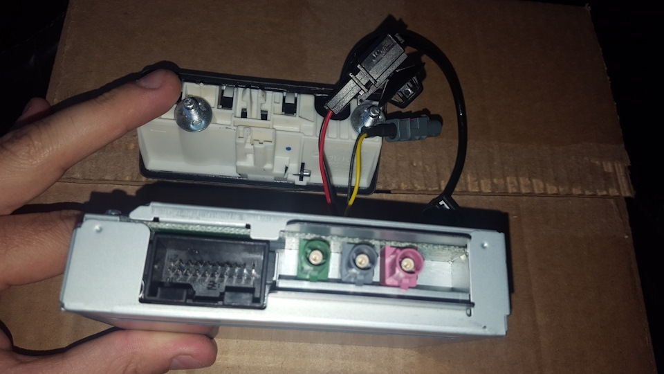

Т.к. У меня стоит Discover media (Ambusen mib2), то и блок нужен
7N0907441B. Он плохо калибруется с старой камерой 5N0827566AB, поэтому купил камеру от Tiguans 2016 5N0827566AL.
Проводку собрал сам.
6 проводов и 2 видеокабеля. Ни чего сложного.
Распиновку в Ельза найти была проблема, я перерыл всё, мне во всю помогал igr-ua. ОГРОМНОЕ СПАСИБО, ТВОЯ ПОМОЩЬ БЕСЦЕННА.
Но схемы были всё для 441 и 441A блока, с фишкой на 54 пина. Но у нас же на 20 всего.
Но нашёл статью у alexwolf67
И по его схеме всё собрал.

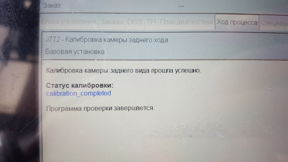

Запускаем Odis S.
На Skoda Yeti ни когда, не стояло таких блоков. Поэтому запускаем VW. Выбираем Tiguans 2016 и убираем нижнюю галочку. Что бы не ждать долгое сканирование блоков.
Находим 6C, идентифицируем и через ведомые функции переходим к калибровке.
Меряем высоту камеры, у меня получилось 900 мм.
РАСПОЛОГАЕМ калибровочный стенд на расстоянии от 1200 до 1700 от задней оси авто до первой черной линии.
Замеряем расстояния на которое мы расположили стенд. И запускаем калибровку.
Высота калибровочного стенда, т.к. У меня банер = 1 мм.
В первый день после установке я долго мучал dryabikoff, он всячески пытался помочь мне советами, но день был видимо не мой и я пошёл спать.
Утром следующего дня я пошёл пробовать заново. Написав при этом sanchopanso998. Рассказывая свою не удачную попытку калибровки и проходя с ним все шаги в Odis, я ввожу данные и со второго раза получаю результат! Камера откалиброванна.
ВСЁ, ТЕПЕРЬ Я В ЭТОМ ПЛАНЕ ПРОКАЧАН ПО ПОЛНОЙ.
СПАСИБО ВСЕМ ЗА ПОМОЩЬ!
