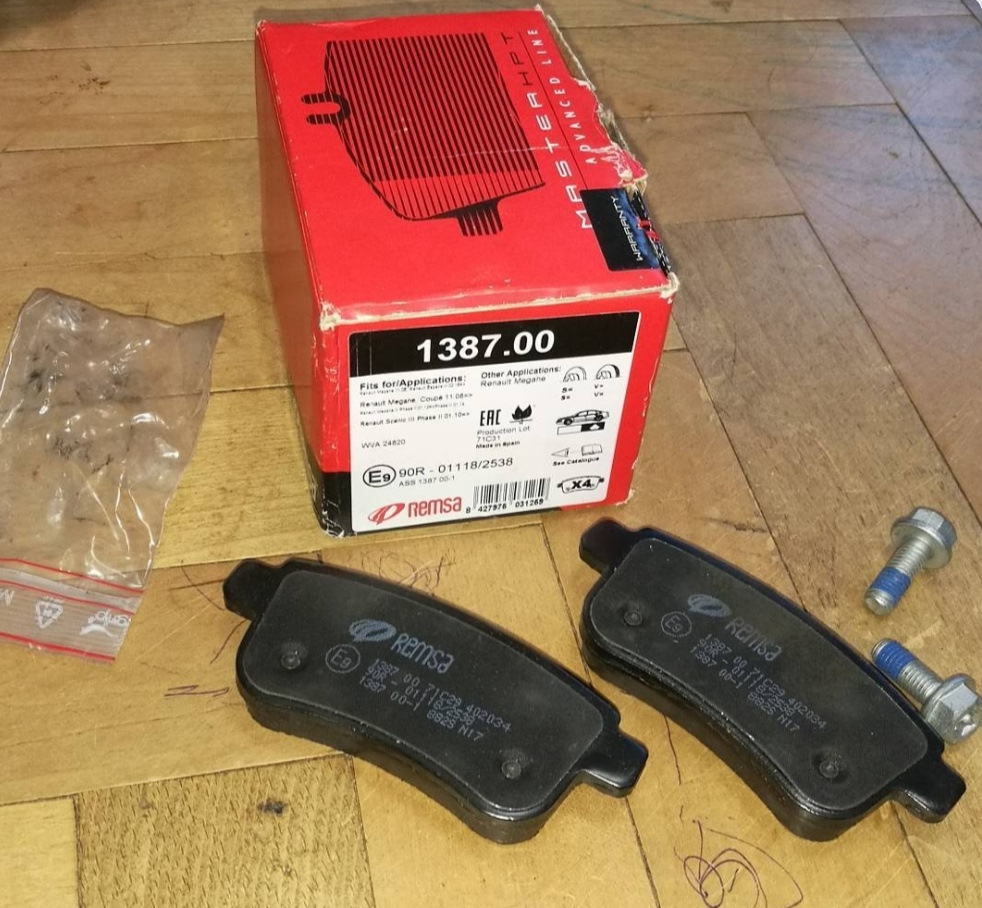

При зимней переобувке осмотрел тормозные колодки. Спереди менял Remsa 18 т.км назад, они в отличном состоянии. А вот задние колодки Remsa 1387.00 были куплены одновременно с передними, но заменить не успел. Сейчас толщина родных колодок уже подошла к критической.

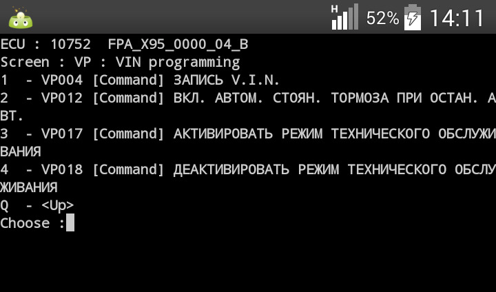

Включаем зажигание, снимаем машину с ручника. Для этого нажимаем тормоз и кнопку ручника от себя.
Активируем в Pyren в блоке Стояночный тормоз, Режим технического обслуживания. Заходим в пункт 7 Vin programming и далее пункт 3 — активировать Режим технического обслуживания.
Моторчики в суппортах зажужжат, утапливая поршни.

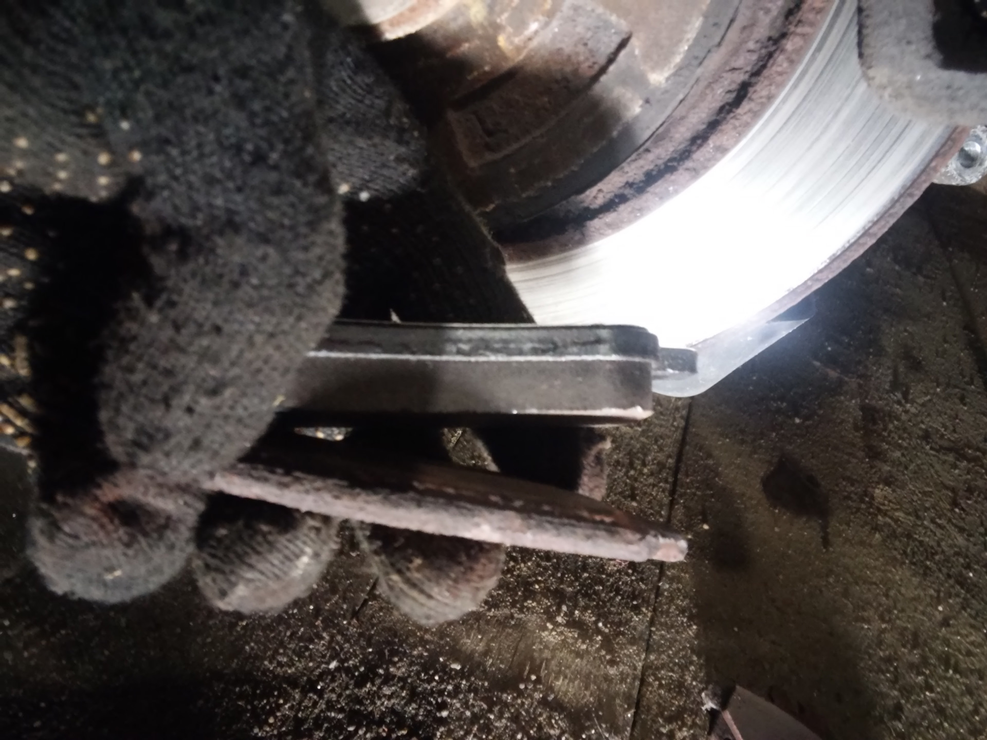

Отводим в сторону суппорт и извлекаем старые тормозные колодки. Стояли RENAULT, номера наполовину нечитаемые.

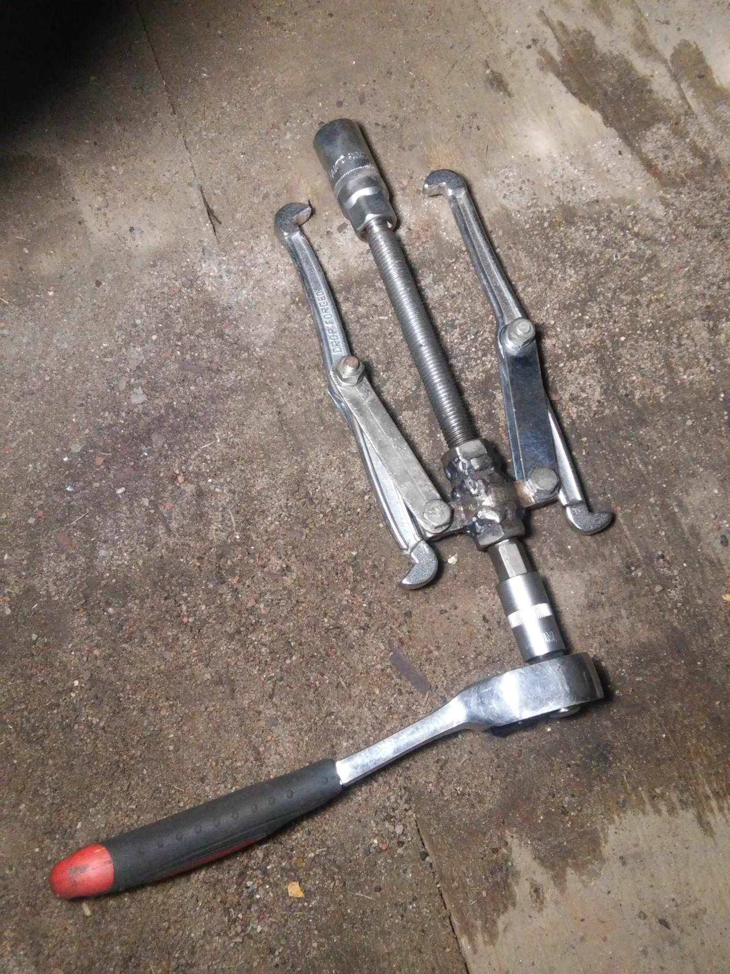

Затем специальным приспособлением нужно утопить полностью поршень — т.к. новые колодки намного толще. Я использовал для этого большой съемник и проставку.
Осматриваем пыльники, очищаем тормозные механизмы и наносим немного смазки на направляющие части тормозной скобы и на торцы колодок. Я выбрал медную пасту Liqui Moly Kupfer-Paste.
Ставим на место колодки и суппорт и проверяем плавность его движения по направляющим пальцам. Должно все двигаться очень легко без заеданий и перекосов. Пальцы под пыльниками я не смазывал вообще — все движется как по маслу.
Закручиваем болты суппорта, кстати, с колодками идут новые болты с нанесенным синим фиксатором резьбы.
Другую сторону делаем аналогично. Ставим колеса на место и деактивируем Режим технического обслуживания. Моторчики снова зажужжат и подведут поршни к колодкам.

В моей тоже не достаточно просто снять с ручника нужно обязательно включать сервис но не знаю зачем после сервиса ещё их вручную вталкивать
Можно предположить, что инженеры предполагали износ колодок на 20-30% и потом их замена. В этом случае активируем режим техобслуживания, поршни утапливаются и колодки легко достаются.
Но в наших условиях колодки используются до последнего ).
Вот и приходится утапливать поршни.
Зачем лишнее движение
Хватит только снять с ручника и меняй колодки. Проверено на практике.
Для чего тогда придуман режим технического обслуживания?

Снять с ручника, а дальше просто вдавить или вкрутить как в обычной машине?
Сервисный режим не утапливает поршень, это заблуждение. Ниже верно написали, достаточно снять ручник.
А что же тогда так жужжит после активации, как не моторы? И старые колодки потом достаточно легко достаются.
Старые на то и старые, что они и так достаются. Ход у сервопривода большой, что ему не жужжать?
amokkspb
Да, поршни не полностью утапливаются, пришлось их дополнительно утопить. Потом после установки колодок суппорт перемещался на пальцах, а когда дезактивировал сервисный режим — зажался.

А на кой леший тогда сервисный режим? Когда меняю то в него перехожу, а потом обычной отвёрткой или монтажкой додавливаю поршень, чтоб новые колодки воткнуть
что б было =)
ты еще и тормозуху прокачиваешь с переводом абс блока в сервисный режим? =)
Тормозуху сам не трогал)))
Ну так по технотам тоже клипом делать надо.
Зачем в Pyren лазить. Ручник и так снимается.
Каким образом?
включаем первую передачу, жмём кнопку старт секунд 5. нажимаем на тормоз и снимаем ручник. Может хоть целый день так стоять. Машину можно открывать, закрывать.
Это ручник снимется, а поршень в суппорт не уедет до конца! Читайте инструкции
Кроме инструкций посмотрите устройство супрорта.
Shurik-235
Ручник снимается, а поршень просто так не вдавить, без ремонтного режима.
Все там прекрасно вдавливается, не пишите ерунду. Когда поршень до привода доходит сразу чувствуется.
