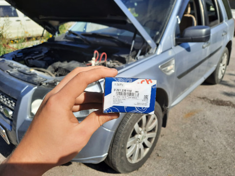

Добрый вечер.

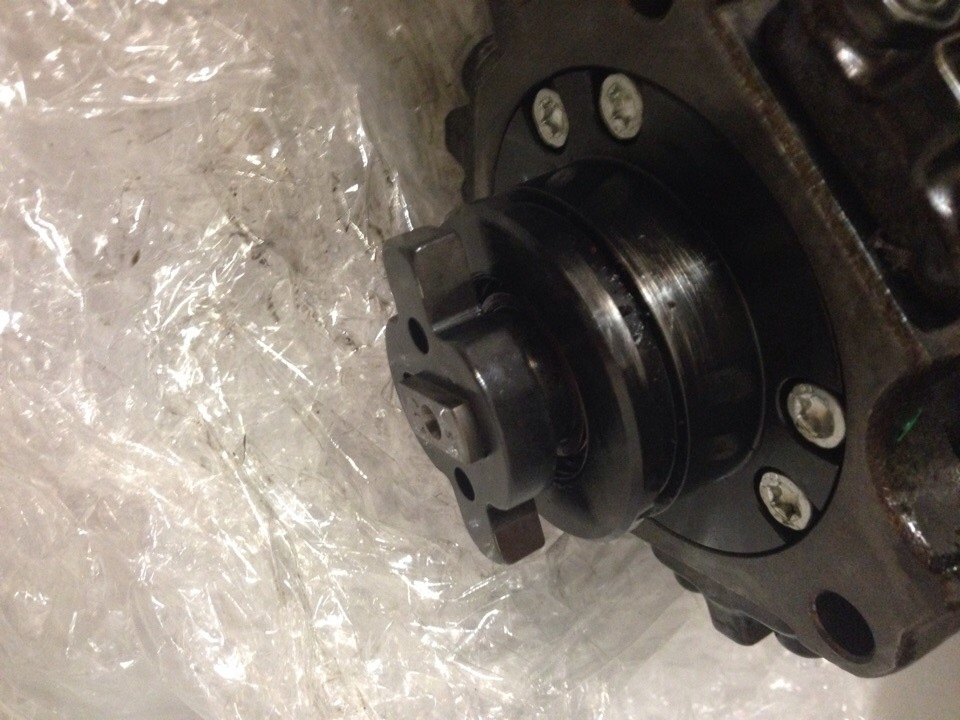

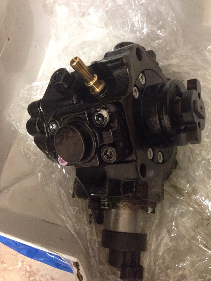

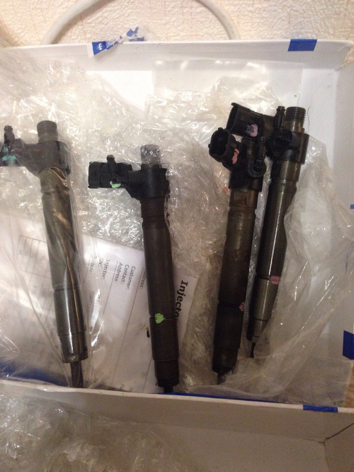

Сегодня пришли наконец то запчасти с донора, заявлено что с Европы, 4 форсунки и тнвд, все проверено на стенде все работоспособно, завтра понесу в сервис лечить своего коня.)

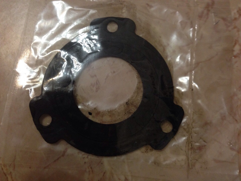

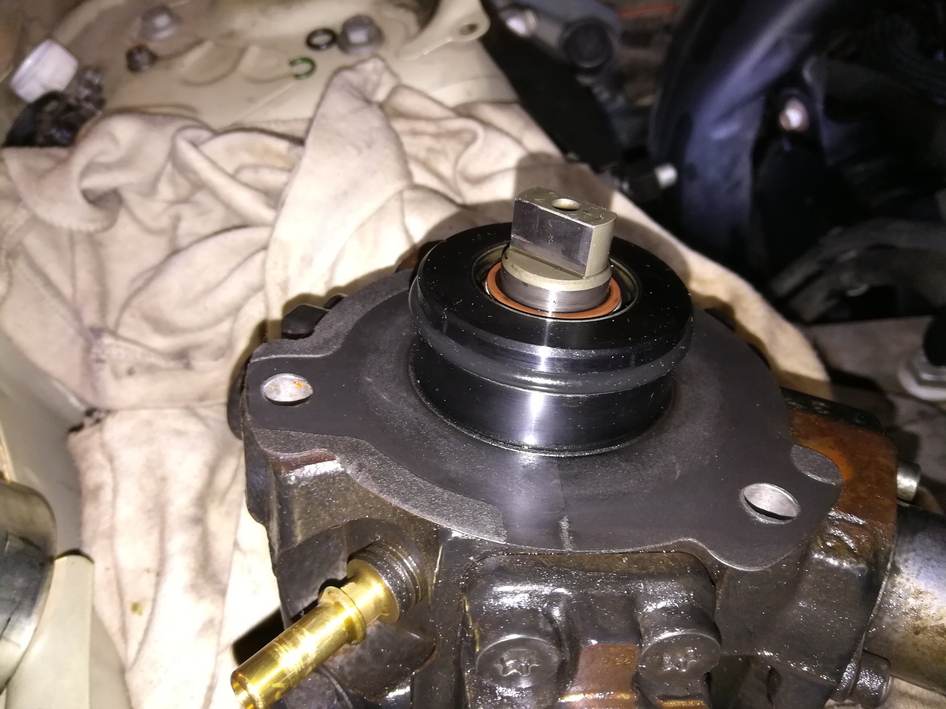

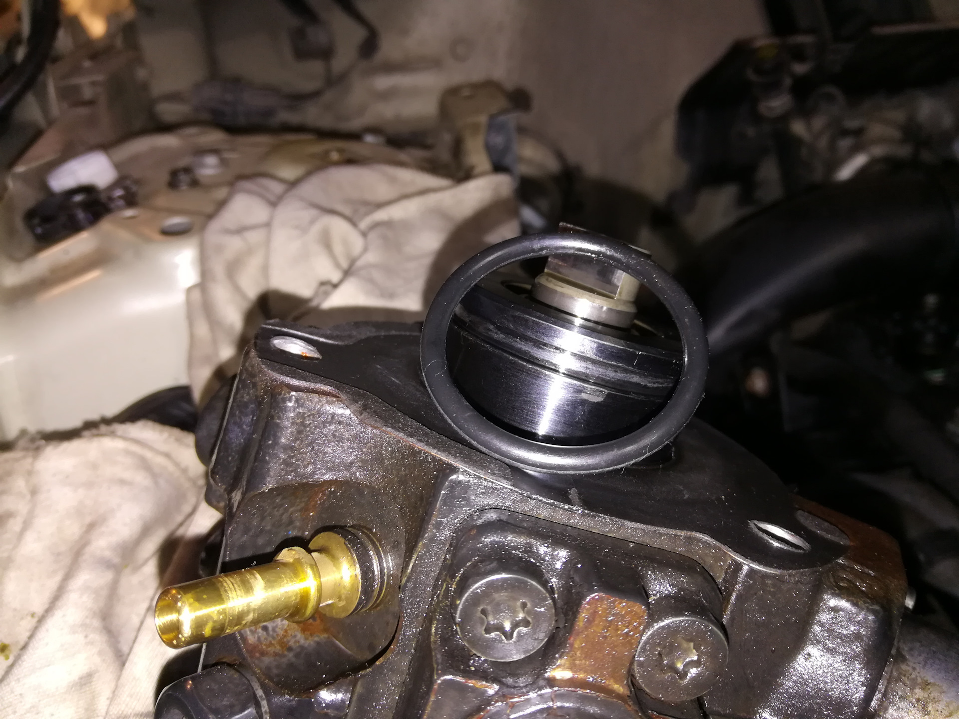

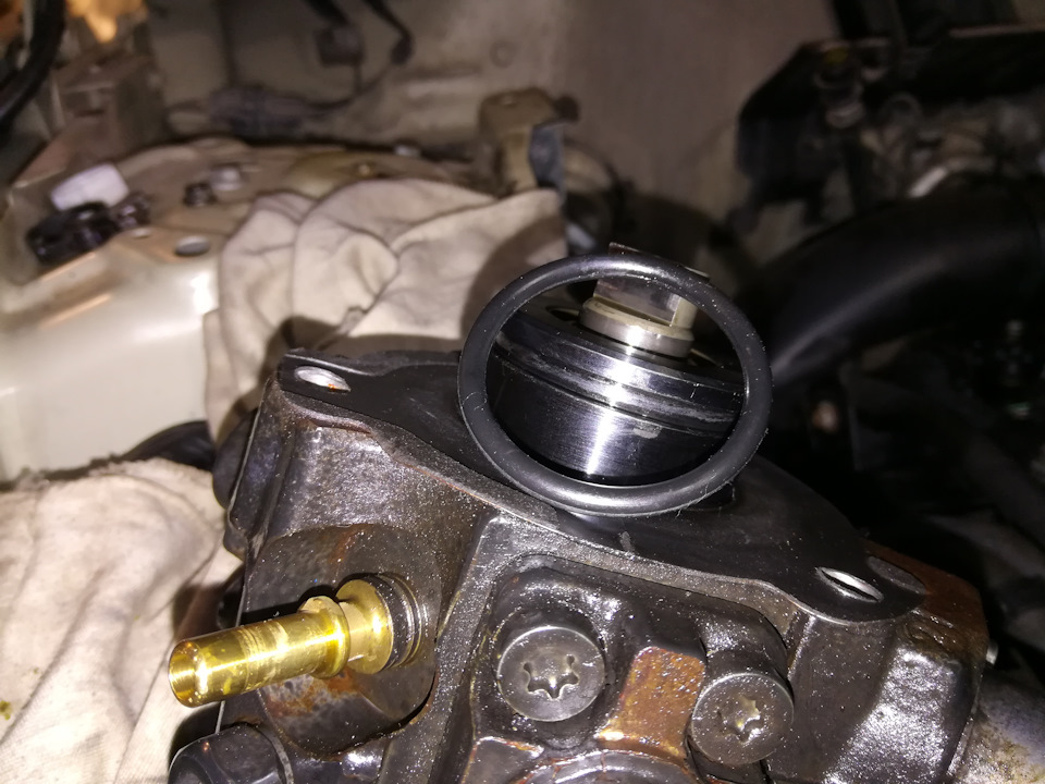

Кто подскажет, на тнвд ставиться прокладка, которая пришла с донором что то она уставшая, поискал новую чет не нашел, она вообще меняется?

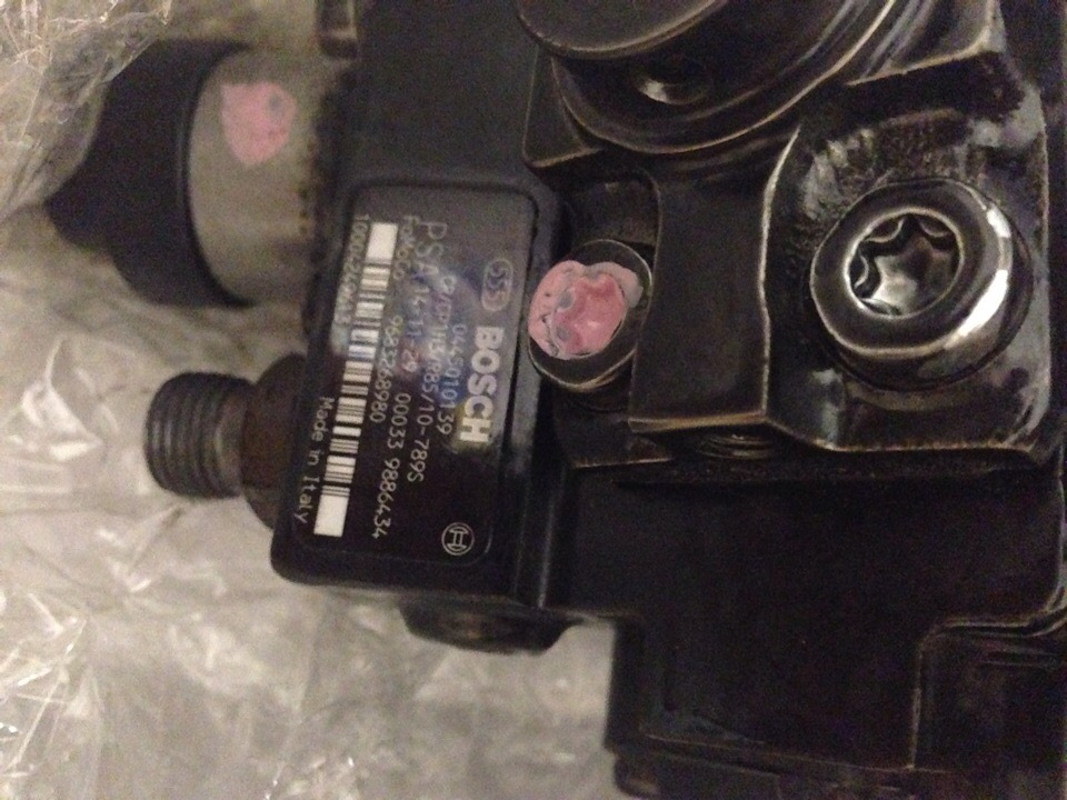

Запчасти на фото: 0445010139, 9683268980

Там ещё резиновое кольцо должно стоять, по моему.
если ты про маленькое резиновое кольцо на форсунки, то там все есть.
Нет, на ТНВД. Там же проточка есть под кольце.
Vanerr
все увидел, такого нет кольца
У меня тоже не было. Подберал в магазине.
Vanerr
я посмотрел на старом, который забрал сегодня с сервиса на нем тоже нет

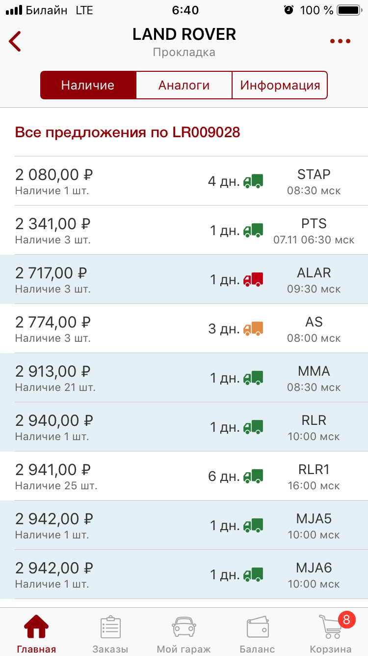

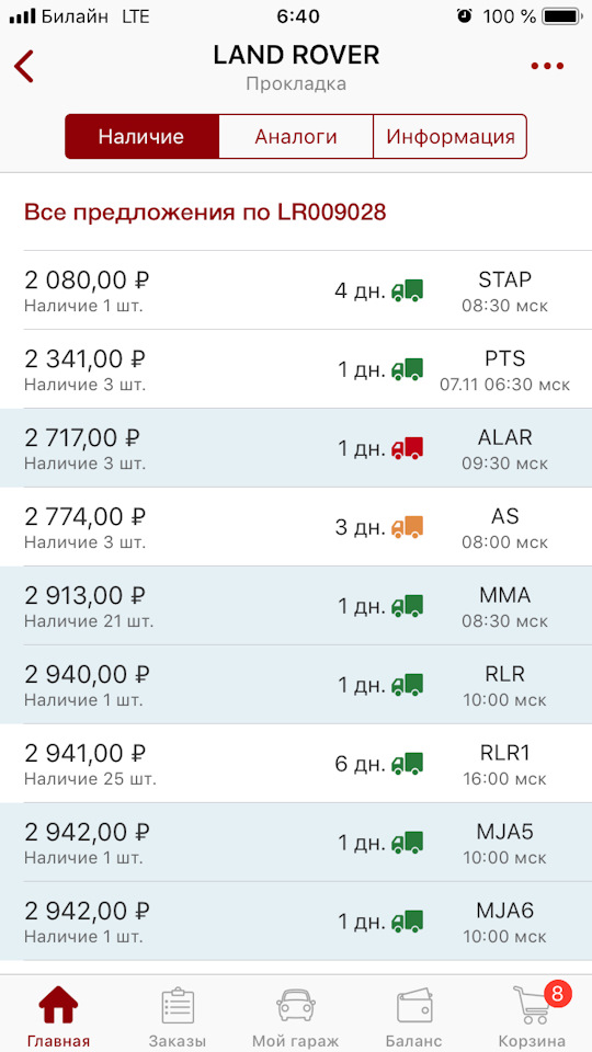

Я себе прокладку тнвд ставил от Ситроена, она гораздо дешевле. Вот номер: 1927.28
Я бы б/у прокладку ставить не стал…
Цена норм, спасибо.
