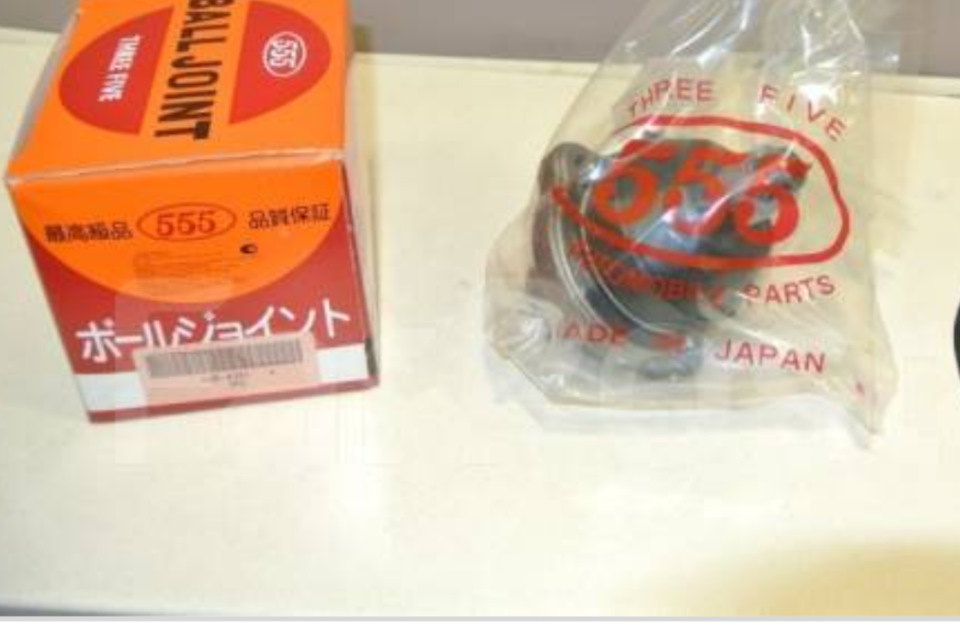

Вчера ставил зимние колёса и попутно проверял всё рядом стоящее. Слева, далеко не вчера, начались постукивания. Как и предполагал -верхняя шаровая, 555 sb 4391.
В какой такой Японии её делали? Прошла менее 10000, шприцевалась.Пыльник с неё слетал, снимал, промывал, ставил пружину на пыльник со старой. Возни много, толку мало. Справа верхняя стоит Masuma, прошла 30т, целая. Нижние CTR прошли 37т, тоже нормальные. 555 по сравнению с ними совсем никудышные. И поперечная рулевая 555 тоже начала крутится.

Приветствую! Внесу свои "пятькапель" : я ставил себе все шаровые на перед (верха-низа) "555" — тоже купился на тавотницы, внутри смазка была… сезон отходили, рычаги в поряде были, рулевые наконечники СТR — года 2 еще бегали… 555 оказались фуфлом(((
Поперечную не ставил, но остальное ставил, лучше всех ходили. Скорее всего подделка.
Всё куплено в гиперавто, 555 уже давно ругают, особенно за пыльники. Я знал, но купил потому что были в наличии, думал обойдётся, не проскочило.
CTR сейчас тоже не очень. Верхние шаровые долго не живут. Ставлю последний раз, и то из-за того, что одна была в загашнике.
